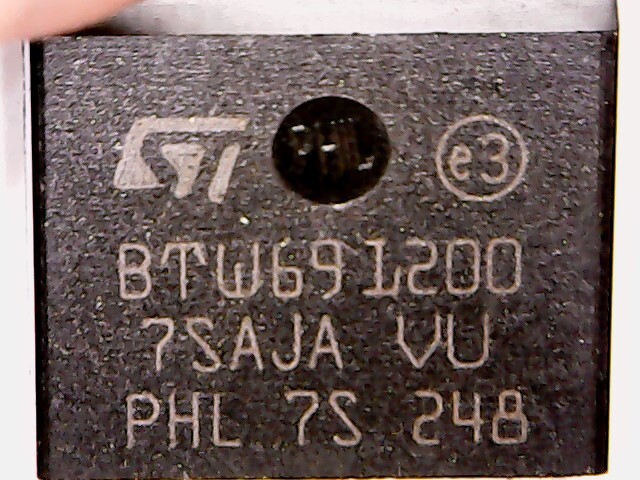

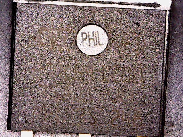

Tirisztor beazonosításÜdv.DPC209 Tirisztort beazonosításában kérnék segítséget. Nem találok róla adatlapot. Ő lenne az: Bővebben: Link. |
