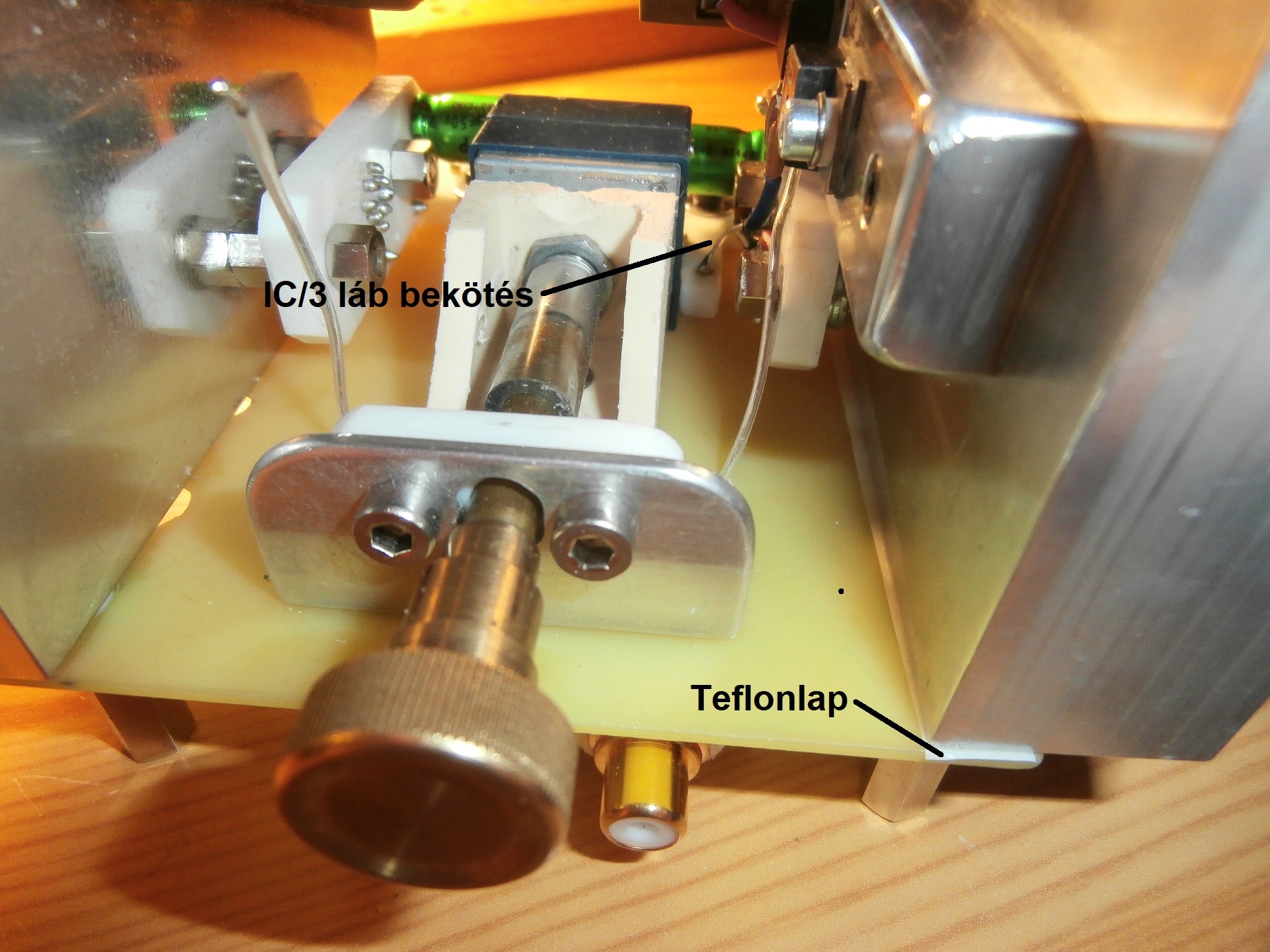

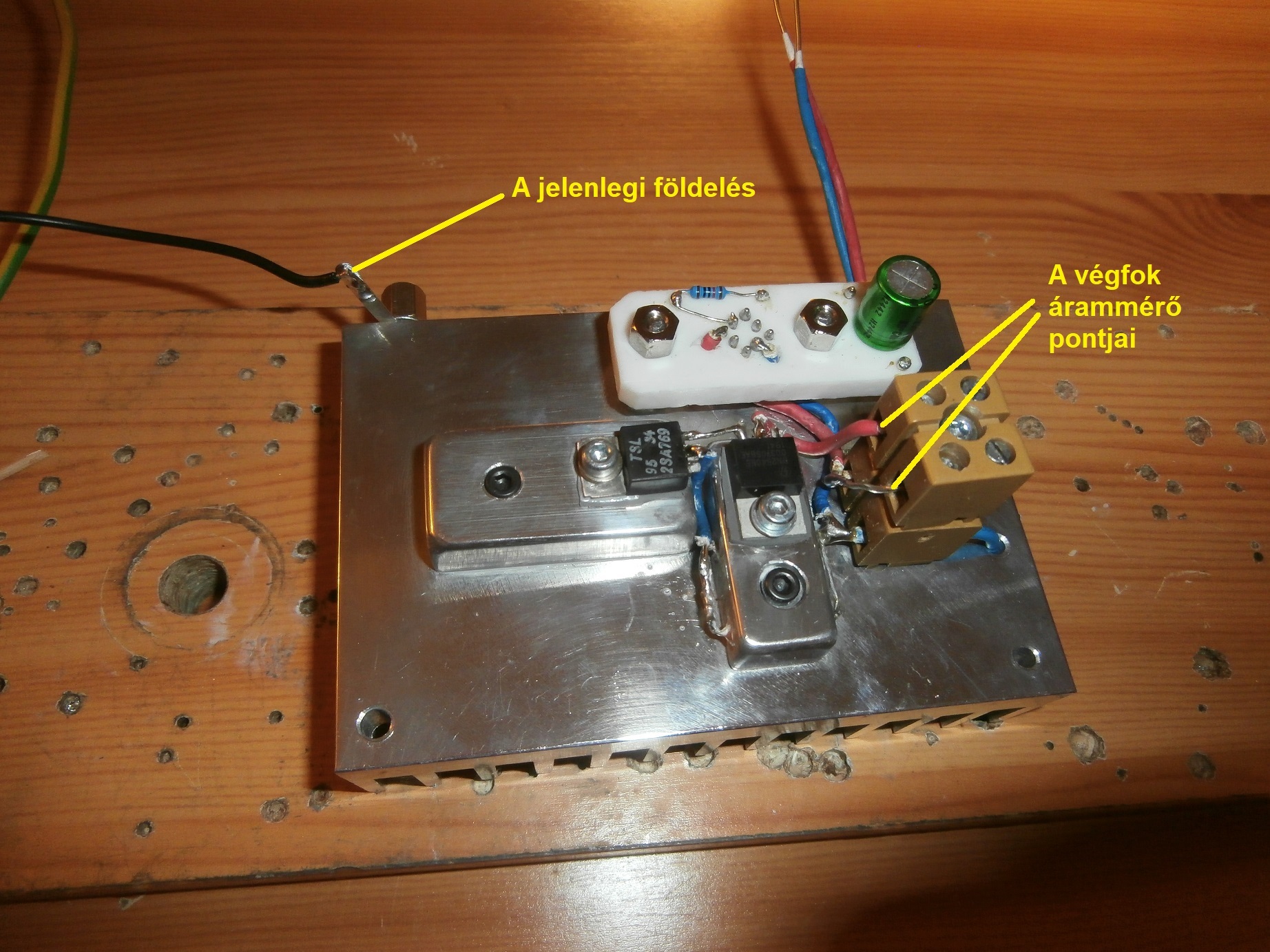

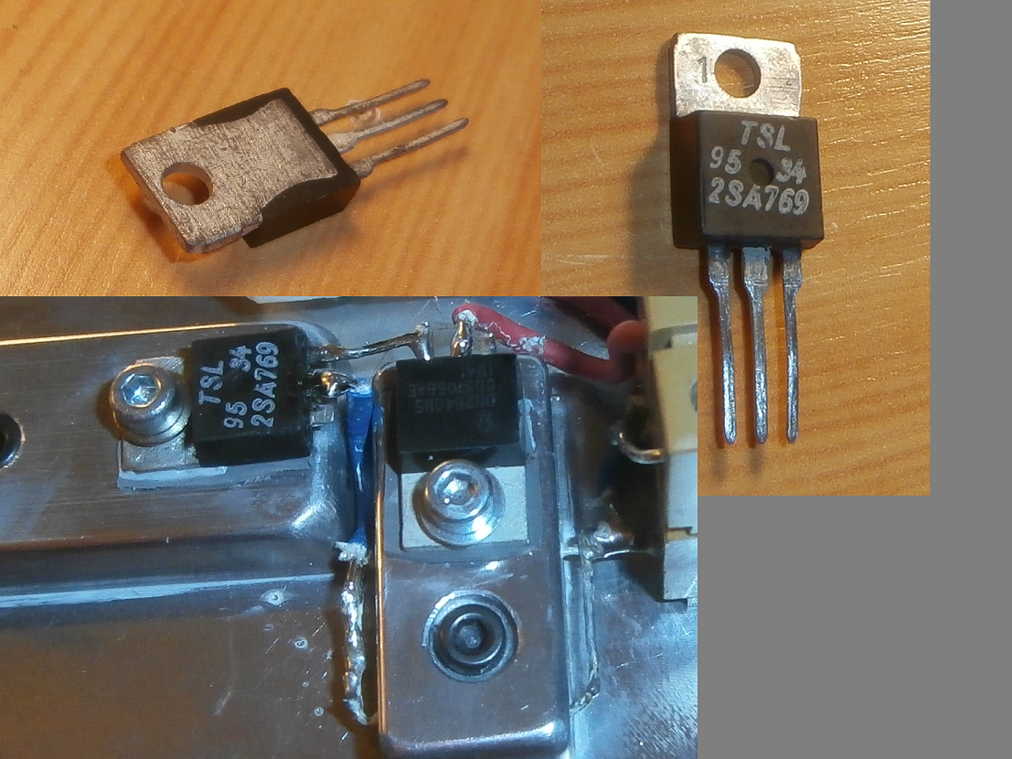

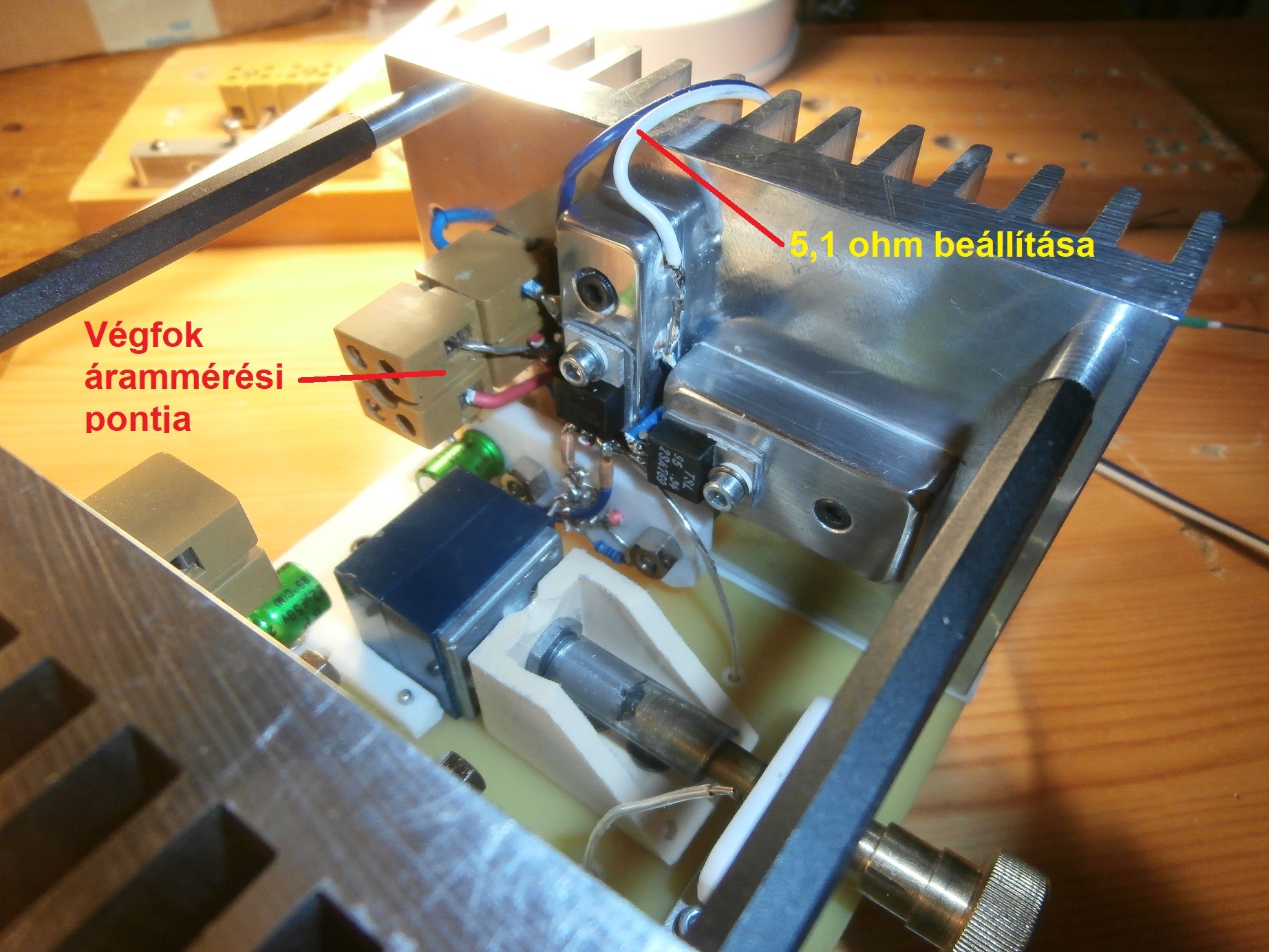

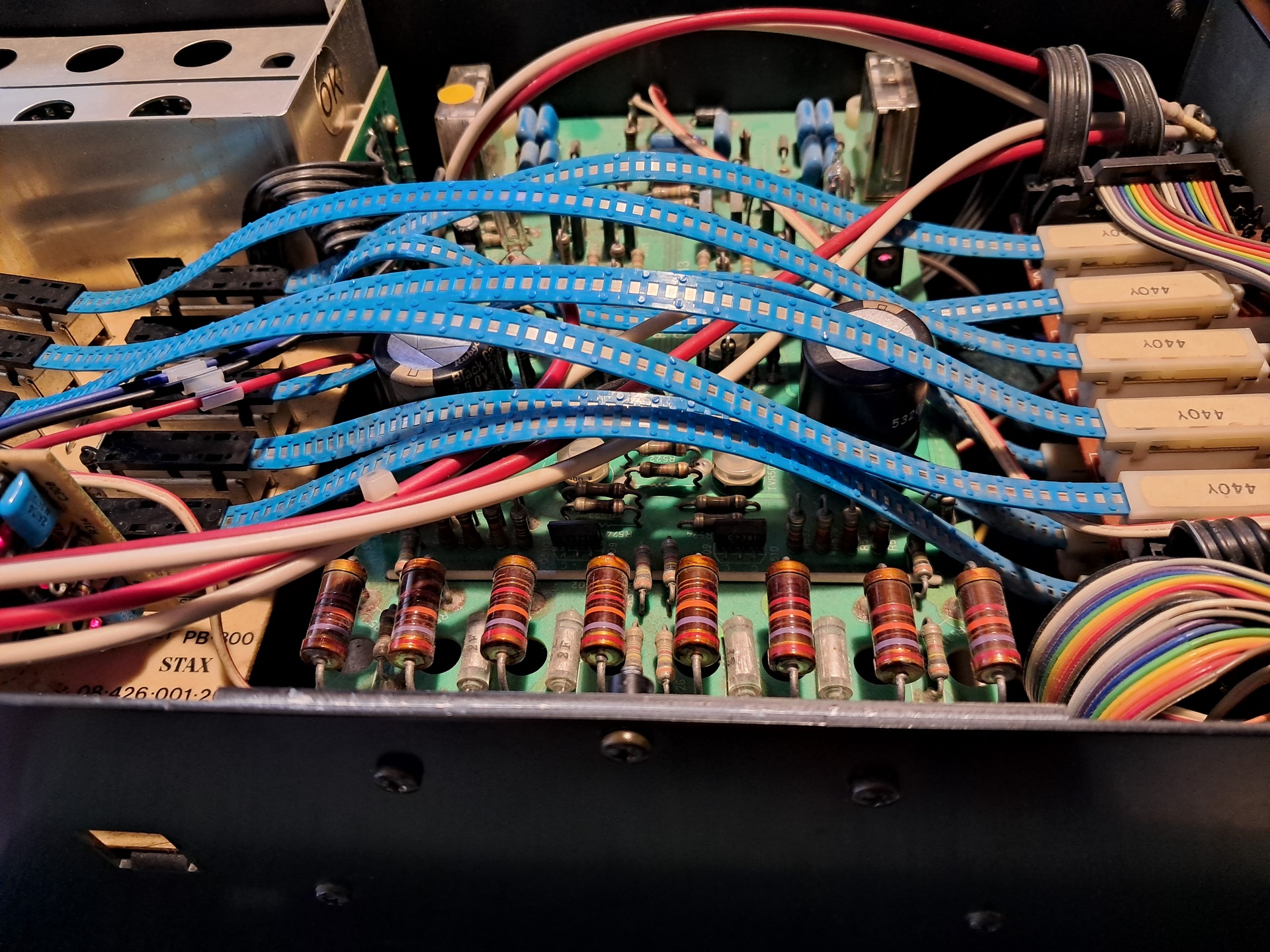

(#) mek-elek válasza mek-elek hozzászólására (») Vas, 15:12 / 1

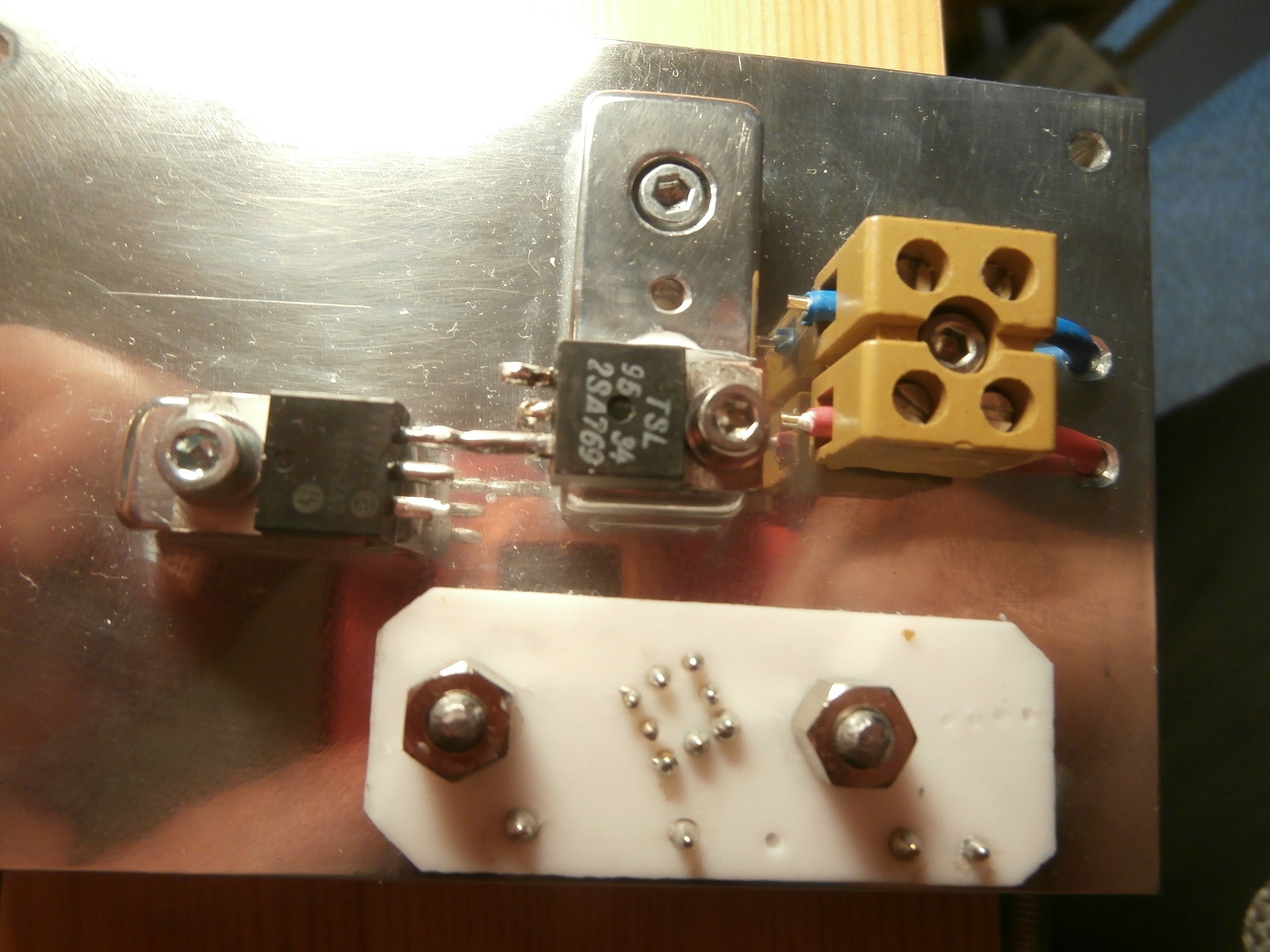

Záróra az alagsorban

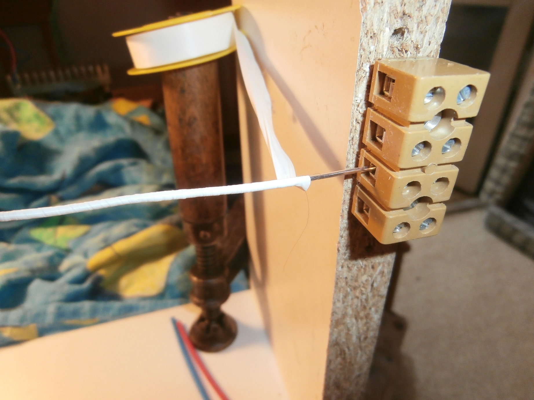

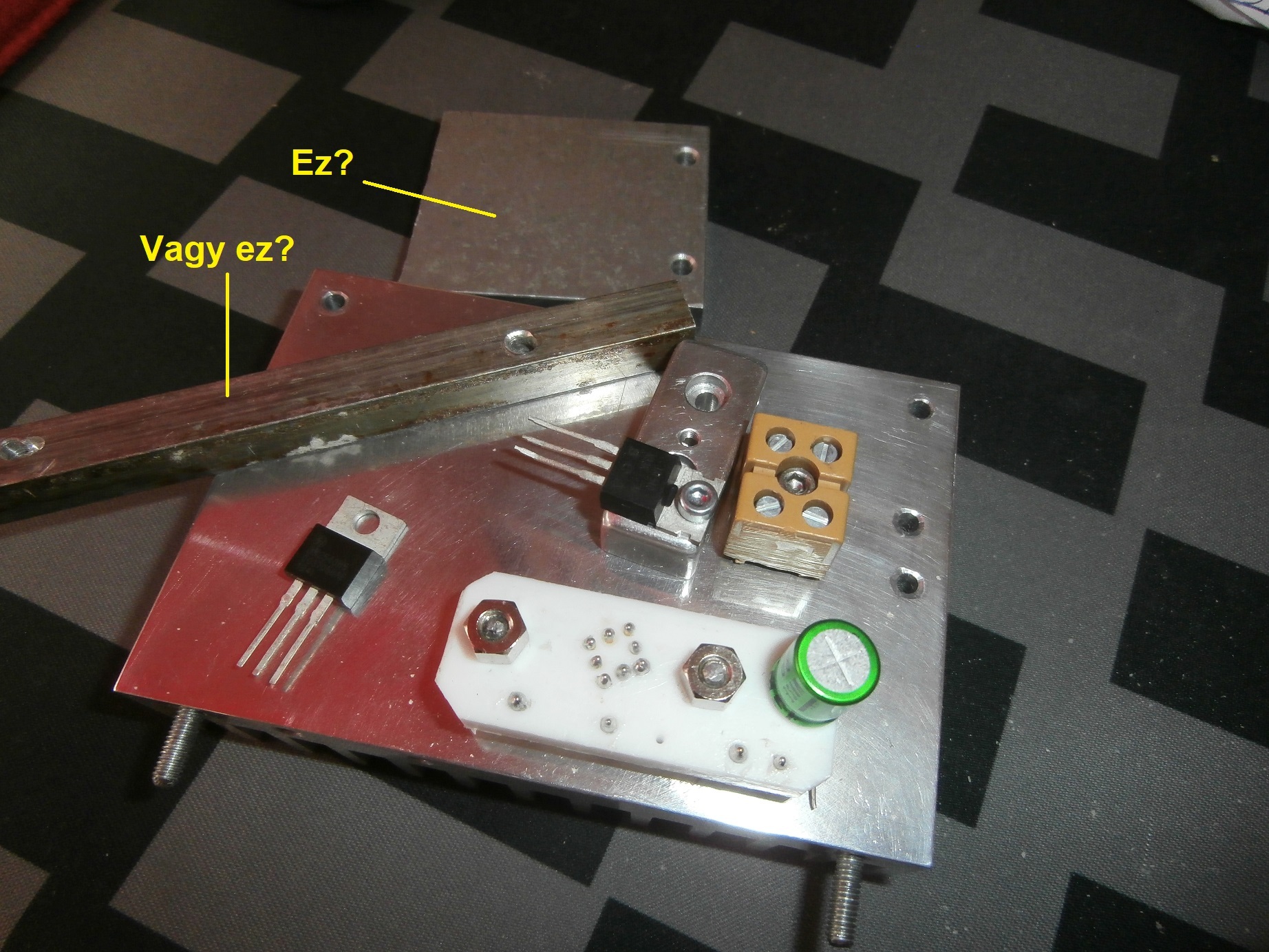

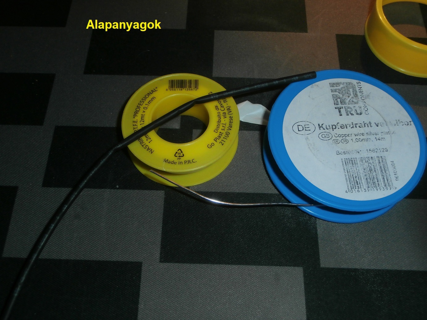

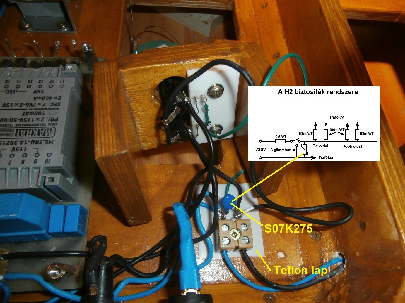

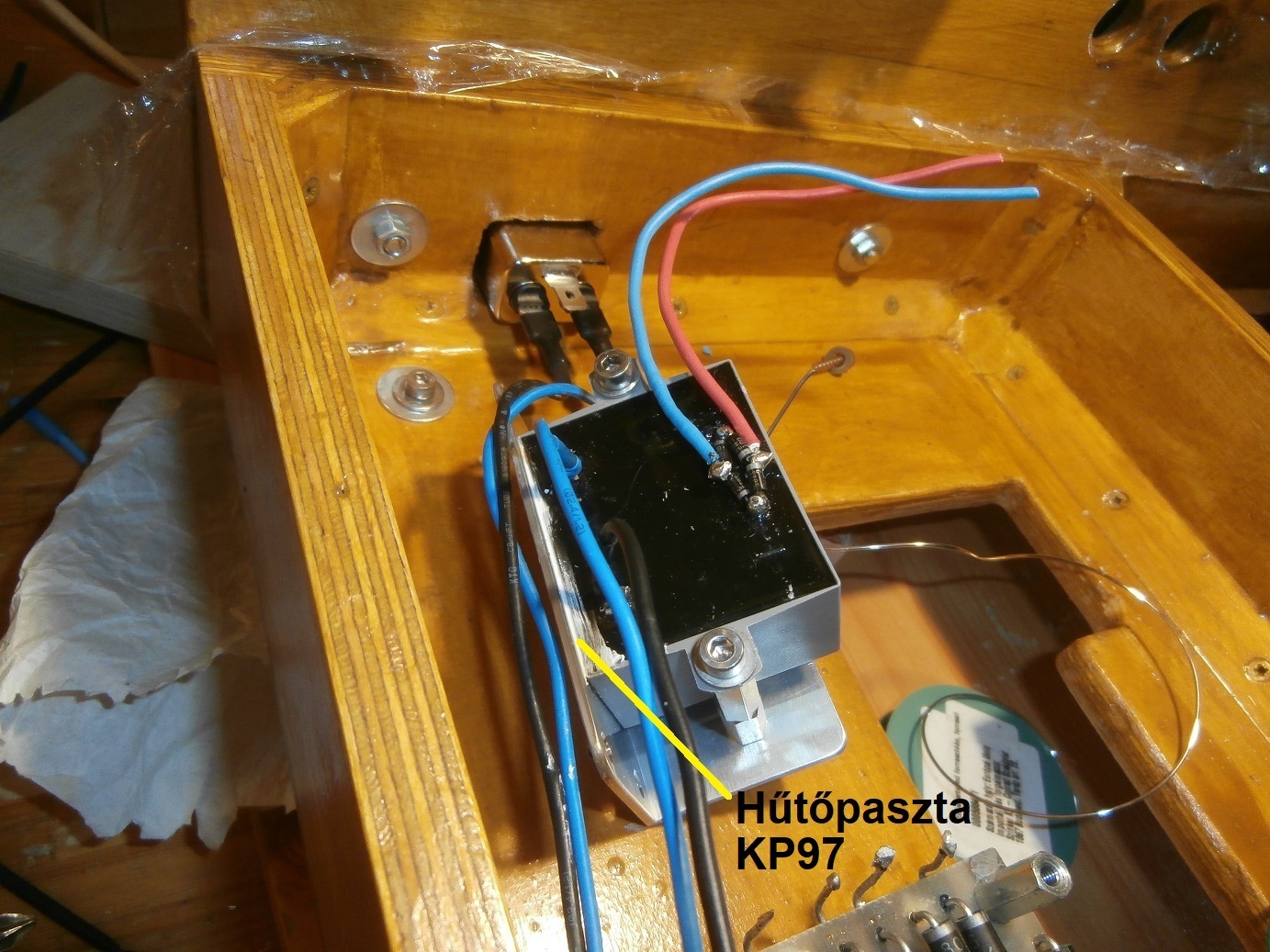

Behuzaloztam a saját készítésű 1mm-es ezüstözött tömör rézhuzallal. Az előfok trafója hútőpasztát kapott, ha már egy L alumíniummal lett szerelve. Mint kiderült nem sok hely maradt a hálózati vezetékek közösítésére, így egy a tehermentesítésre eddig használt weidmüller sorkapcsot használtam ezúttal forrcsúcs tartónak. Ezáltal, ha szűken is, de befért a baloldali biztibak alá. Gyakorlatilag jöhet a fed-lap, ha vegyes érzelmekkel is. Ugyanis szembesültem a biztzibakok a jól látható pontatlanságaival. Maradt a derékszög tarthatósága a látható felületen, azonban látni a 2mm-es elcsúszásokat is. Úgy döntöttem, hogy 1 percet sem foglalkozok ezzel tovább, mert nincs módom maratni, és marógépem sincs, hogy a nóniuszokkal tizedmilliméteres pontossággal tudjak dolgozni. Az alkalmi árnyékok, meg a szemüveg remekül torzítja a teret. No meg nem kiállításra, eladásra készül, hanem majd a hallható hangjáért.

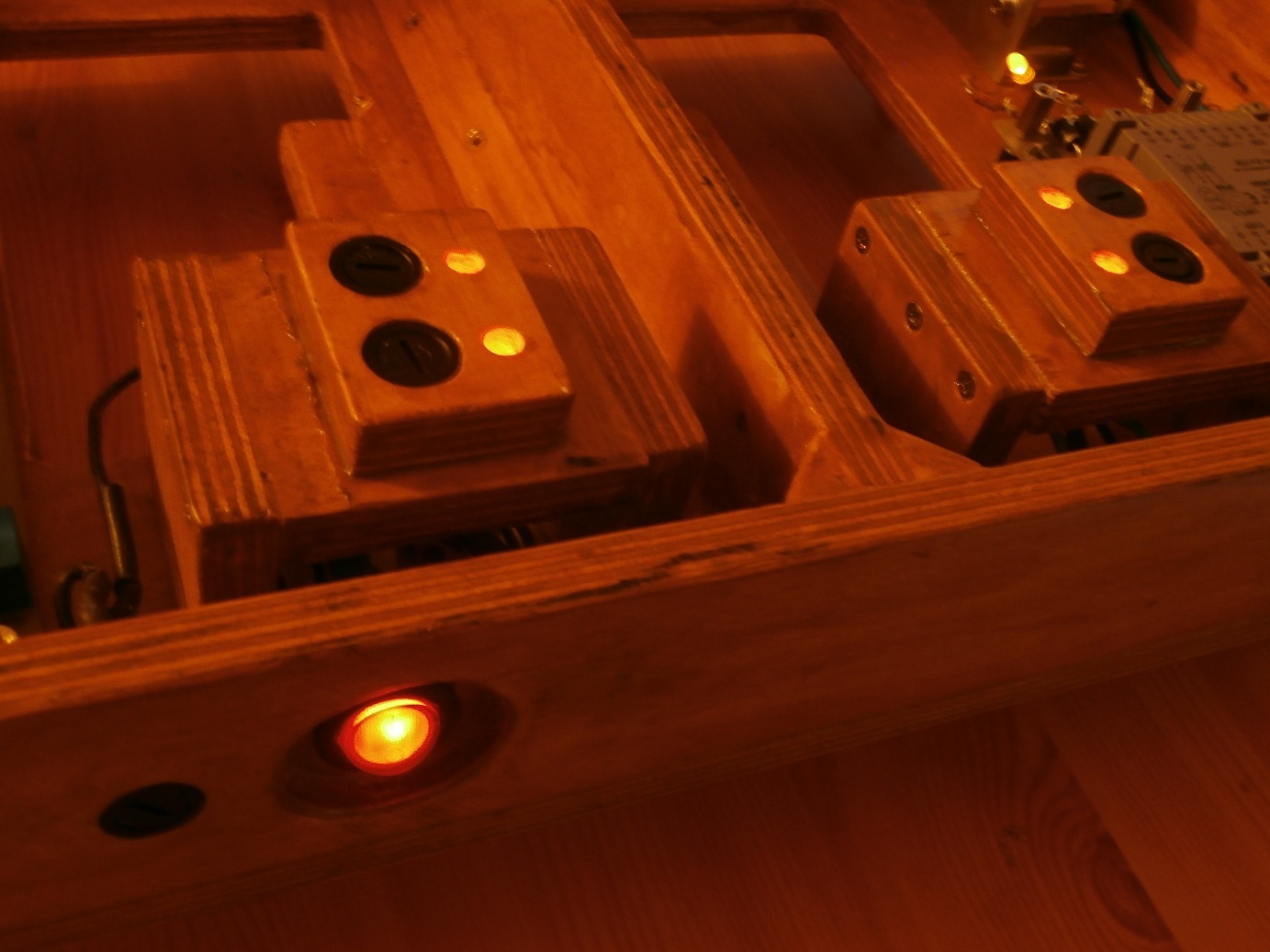

Hogy valami jóról is essen szó, jó volt látni, hogy a kapcsoló, és a biztikontroll glimmjeinek fénye kb azonos, ahogy szerettem volna. A glimmeket 100K-val krimpelve kaptam. Ebben az állapotában igen melegedett, és túl világos fénye volt. Megnéztem toldásokkal, hogy mekkora ellenállásokkal nem melegszik. Ez úgy 300k táján volt. Volt a fészerben 330K, így ezzel szereltem. A krimpeklést meg lecsíptem, mivel pont rövidlábra volt szükségem. Nos szerencsémre a színhőmérsékletnek is bevált.
Mivel nagyjából fedett helyen üzemelnek majd a trafók, számolnom kell a melegedésük nagyságával. Ahogy néztem, 2 óra után kezdenek jobban melegedni. A kis trafónak jót tett még alul is a hűtőlap. Azonban ez csak a jelenlegi fejlemény. A nagyobbik természetesen jobban melegszik. Mondhatnám ez jelenleg olyan kellemesen langyosnak is, azonban ez további járatás esetén, és fedett állapotban szerintem jelentős hőtorlódás lenne várható. Szóval ez nálam két dolgot vet fel…
A fémkomposztból a nagyobbik trafó kap egy hajdani hőpufferként alkalmazott alumínium hasábot. Mivel a Makrai lapos-trafó egyik szerencsés oldala, hogy ez gond nélkül megoldható, így ez nem gond.
Ami viszont elgondolkodtató, hogy az említett pufferkondi-ház egyelőre ráér, mivel a talpa alatt a feltehetőleg melegedni fog a fed-lap, így a bejáratás során (kb 500 óra), nem szerencsés a kondikat befedni.
Nagyjából most ennyi…
(#) uniman válasza mek-elek hozzászólására (») Vas, 18:56 / 1
„saját készítésű 1mm-es ezüstözött tömör rézhuzal”
Nekem csak ezen akadt fenn a szemem...
(#) mek-elek válasza uniman hozzászólására (») Vas, 19:23 /
Pontosításnak...
A palettáról ez fért a költségvetésbe.

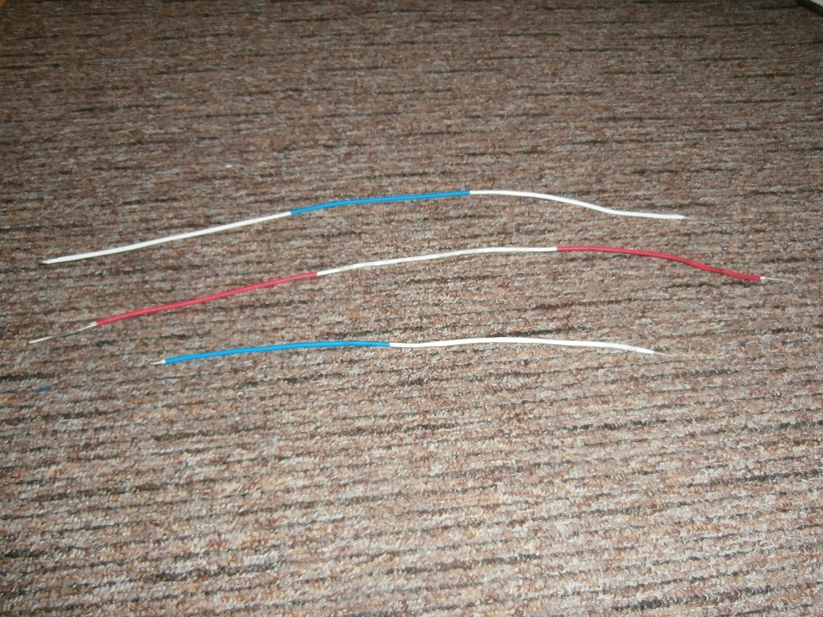

(#) uniman válasza mek-elek hozzászólására (») Vas, 19:51 /
Szóval a huzalt csak betekerted gázhoz használatos teflonszalaggal...
(#) mek-elek válasza uniman hozzászólására (») Vas, 21:24 /
Ilyen rosszak lennének a képek?
(#) Alkotó válasza mek-elek hozzászólására (») Vas, 22:41 /
Mit kellene látni a képen? Mit csináltál pontosan az ezüstözött rézdróttal?
(#) mek-elek válasza Alkotó hozzászólására (») Hé, 14:15 /
Te mindig szeretsz többet tudni a dolgokról...

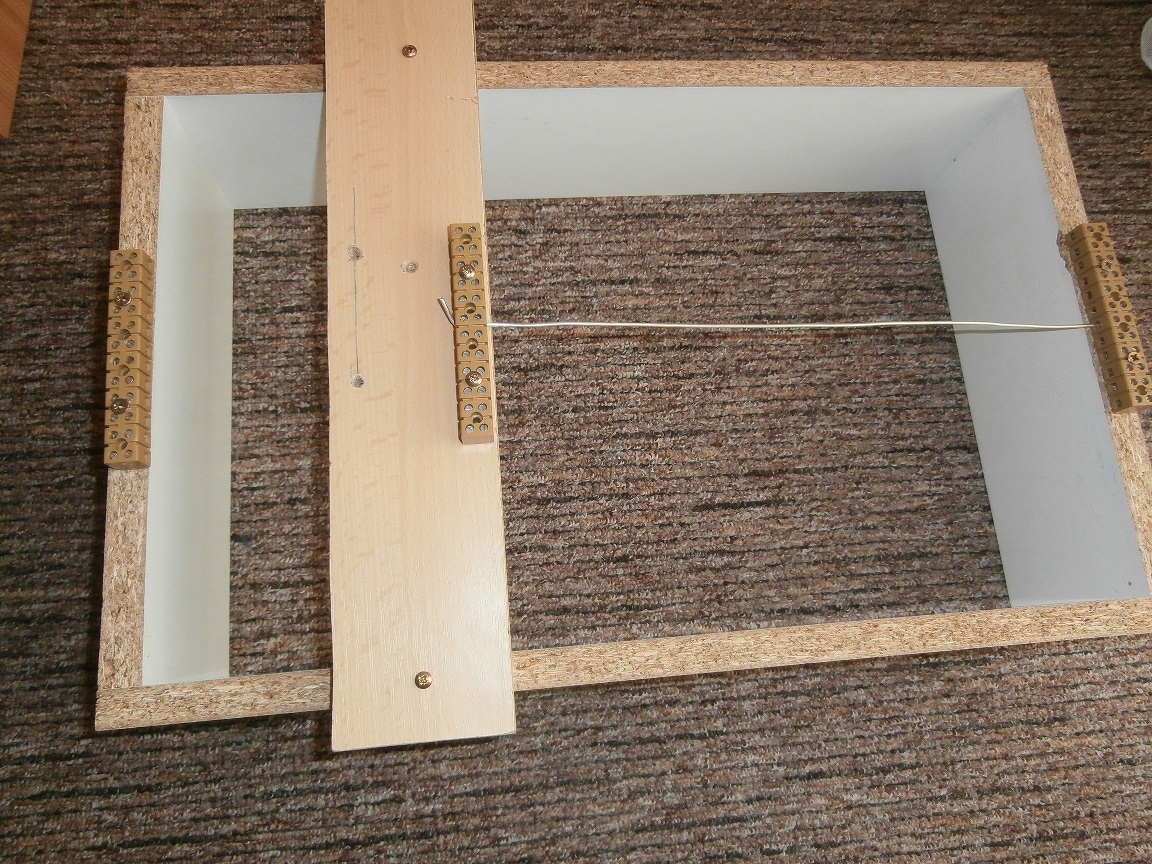

Csodálkozom, hogy egy ilyen komoly ember, mint Te nem érti a képeken látható dolgokat. Nos vissza nézve pár kép a múltból a mellékletekben.
Megjegezném, a felhasznált teflonszalagot eredeti alkalmazása mellett megfelelőnek találtam a saját elképzeléseimhez. Hiszen a lényege az elektromos szigetelés mellett az ezüst szulfátosodásának megakadályozására is alkalmasnak véltem.
Az AI szerint:
„AI-alapú áttekintés
A tiszta teflon (PTFE) az öregedése vagy a hőbomlása (pirolízise) során nem bocsát ki hidrogéngázt (\(H_{2}\)), mivel a molekuláris szerkezete egyáltalán nem tartalmaz hidrogénatomokat.”
Vagyis a zsugorcső nem szerencsés az ezüstözött felületen, mivel az képes idővel hidrogén szivárogtatására, ezért csak kívülről a teflonon lett alkalmazva.
A teflonszalaghoz tartozik, hogy a vastagsága kb 0,4-0,5 között lehet, mivel a szalagszélességre (0,1mm vastag) legalább négy áthajtás esik. Ez az eljárás nem növeli meg jelentősen az 1mm-es huzal keménységét, így szerencsésebb vele dolgozni.
