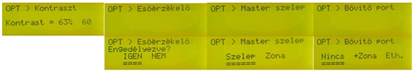

-          A negyedik menüpontban lehet a működést befolyásoló egyéb beállításokat megváltoztatni:
  • Kijelző kontraszt
  • Nagyszám kijelzés ideje
  • Master kimenet funkciója: master szelep vagy normál zóna
  • Esőérzékelő figyelembe vétele
  • Bővítő port funkciója: nincs, zóna bővítő, Ethernet port
9. ábra Beállítási lehetőségek
