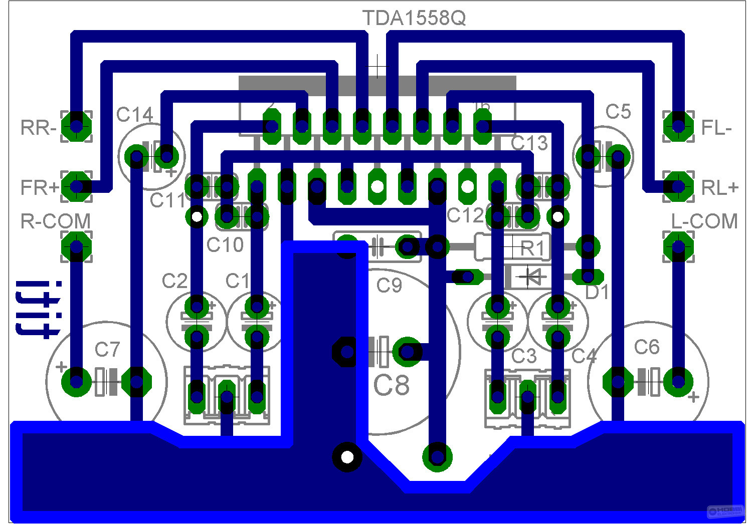

Nézzük hát, hogy is fest az erősítőnk kapcsolási rajza Eagle-ben:

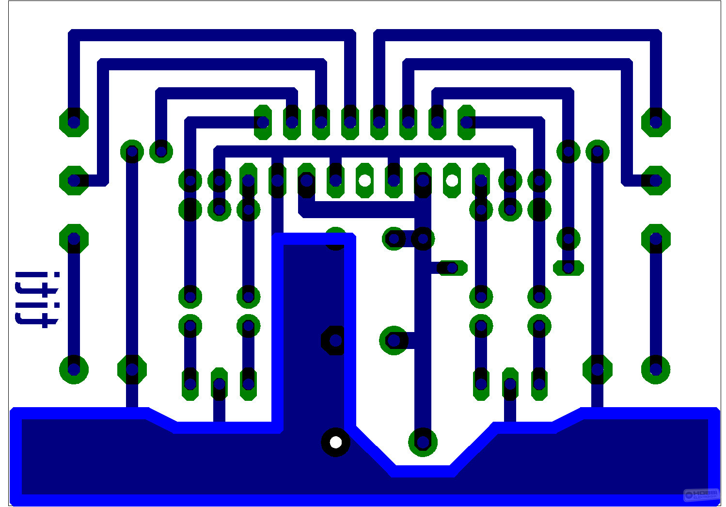

A nyákot igyekeztem úgy tervezni, hogy a bemenő jelút minél rövidebb legyen. Ugyanis ez az erősítők legérzékenyebb pontja, itt szedik össze leginkább a zajokat.
Továbbá a kerámia szűrőkondikat is célszerű a lehető legközelebb elhelyezni az IC lábaihoz.
Ez érvényes a bemeneti, és a tápszűrő kerámia kondenzátorra is.
Ezt az elvet igyekezzünk alkalmazni más hasonló kategóriájú kapcsolásoknál is.
Itt jegyezném meg, hogy a nyáktervet bátran használhatjuk más, ugyanilyen lábkiosztású TDA IC-hez is. Például TDA1554.
A NYÁK elkészítésének mikéntjére itt nem térnék ki, erről számos információ, tanács, javaslat található a megfelelő fórumokban, de a videók között is találhatunk hozzá segítséget. Válassza mindenki a neki megfelelőt.
Most térjünk vissza egy kicsit a hidalt változathoz. A nyákba ez esetben a C1, C10, C3, C12, C6, C7 jelzésü alkatrészeket nem ültetjük be. Továbbá a C10, C12 szabadon maradt helyén, összekötjük az IC 1-es és 2-es, valamint a 16-os és 17-es lábait.
(Ezért van a két említett kondi mellett egy látszólag felesleges furat. Remélem érthető.)
