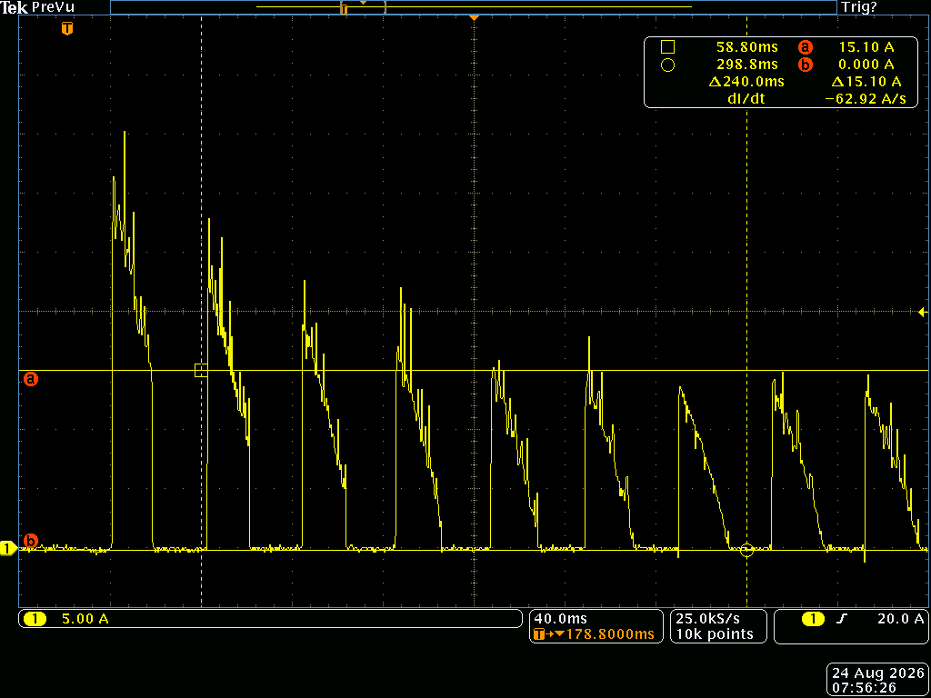

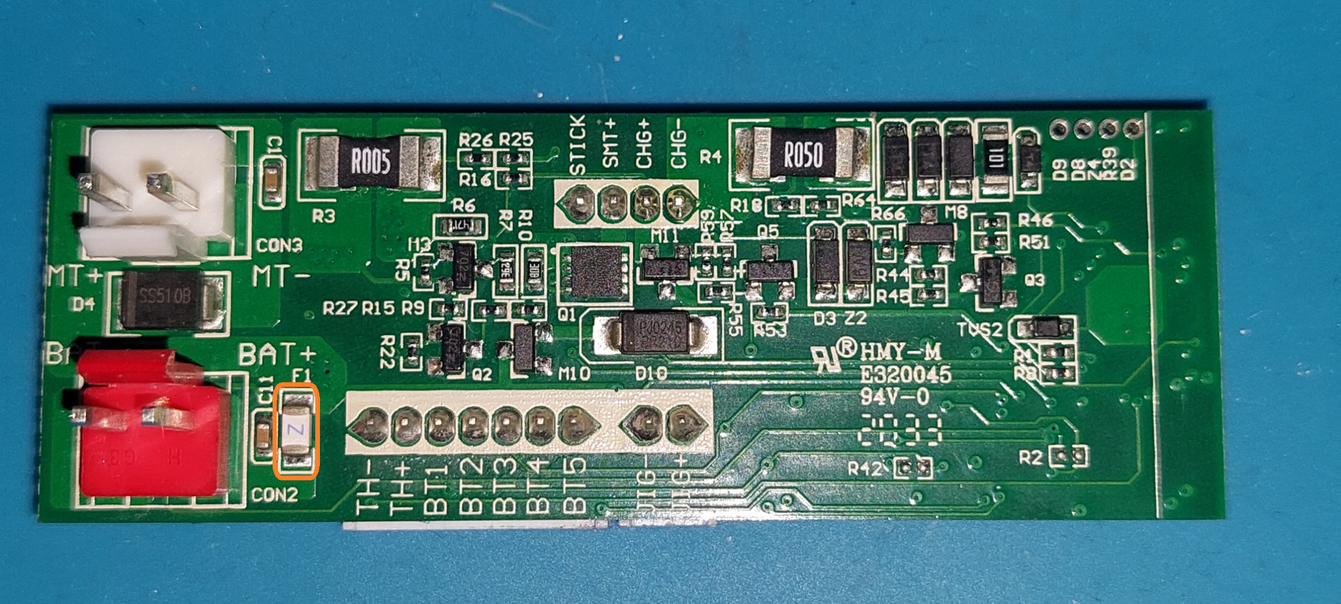

Gorenje SVC216FR porszívó BMS biztosítéka
Nemtudja valaki, hogy hány A-es biztosítékkal tudnám helyettesíteni a fotón F1-el jelölt biztosítékot az akkupakk felől egy Gorenje SVC216FR tipusú porszívó BMS-ben? Terheletlenül 4.6A az áramfelvétel, terhelten <4A.
Sajnos siettemben fordított polaritással csatlakoztattam az akkut és elszállt.
(#) uniman válasza elektros90 hozzászólására (») Aug 21, 2026 /
A Z-s bizti úgy tudom 20 amperes...vagy nem?
Meg aztán a porszívó motorja akkor "terheletlen" mikor befogod a szívócsövét...nem pedig, ahogy te gondolod.

(#) elektros90 válasza uniman hozzászólására (») Aug 29, 2026 /
Nemtudom. Gyártófüggő. Láttam 7A-est is, 20A-est is. 10A-est tettem be, gondolom ezzel nemlövök nagyon mellé.
