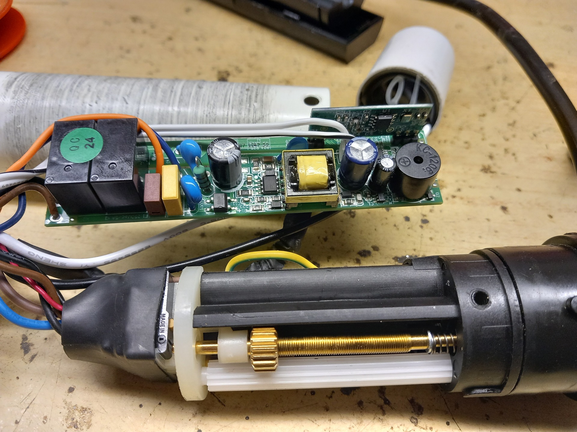

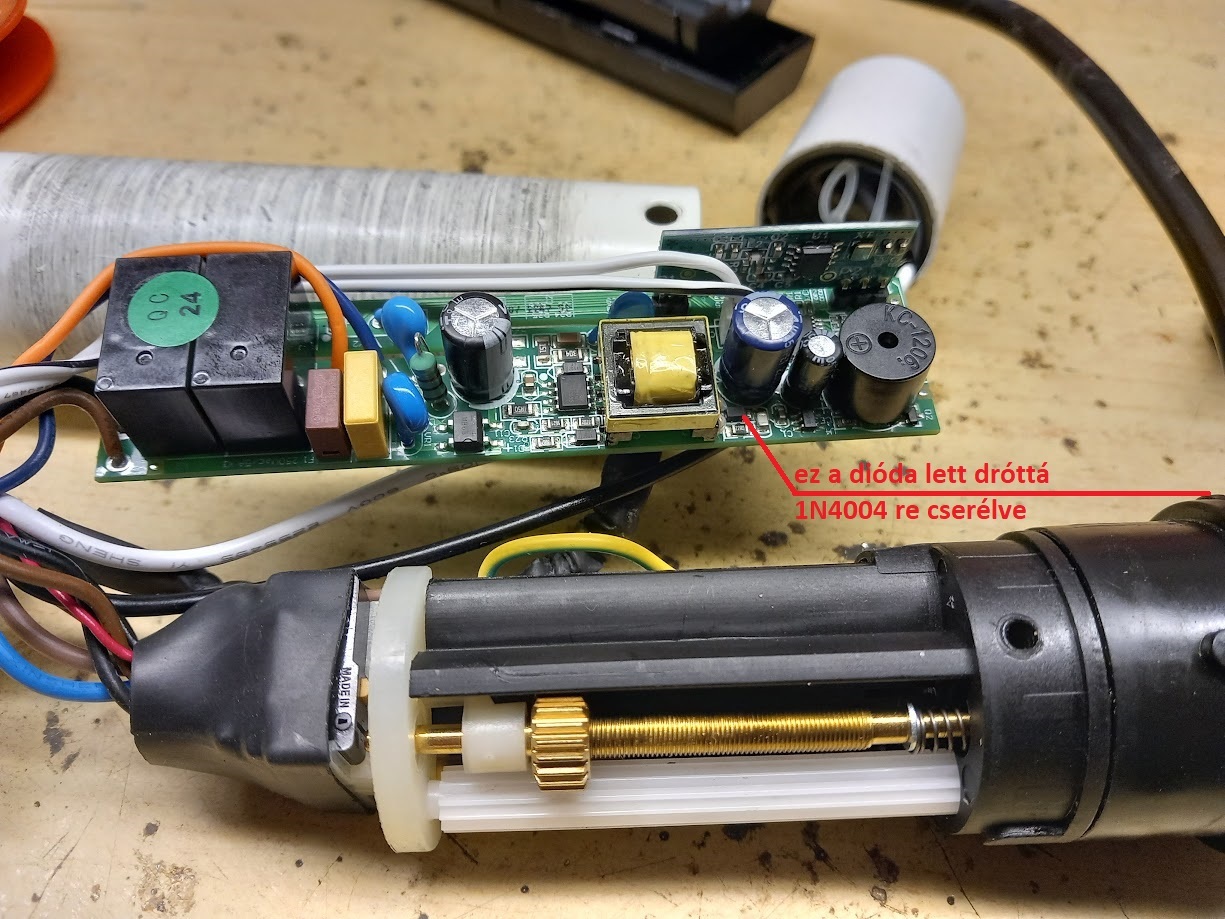

FelismerésHali!A képen látható motorhoz milyen távir.való? Egyáltalán távirányìtós. Külsőleg olyan mint az A-OK. Vagy az a tip.?
Ez a vetérlés van benne. A két vastagabb fehér, és fehér-fekete csíkkal jelölt vezeték jön a másik képen látható szürke nyomógombtól. Ez a beállításnál lehet előnyös.? Gondolom, ezzel lehet manuálisan vezérelni. ? (PP) Nem működik. Nem kattannak a relék. A hálózati fesz. bejön.
A hozzászólás módosítva: Aug 22, 2025
Mostmár működik, csak arra kérnék valakit, milyen adó való hozzá, és mi a feltanítási menet. Ennyit csinál, ha kis vekete gombot megnyomom a szürke vezetéken.
