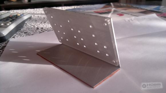

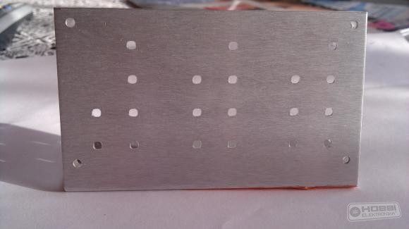

CNC géppel lett kialakítva az előlap formája, és a PLCC6 tokozású RGB LED-ek helye.
A mart, szálrahúzott alu előlap
Az előlapba hátulról illeszkedik a plexilap, a LED-dek előtt maradtak meg a kis "szigetek",
a többi részen telibe lett marva.
A maratott plexi az előlapba pattintva

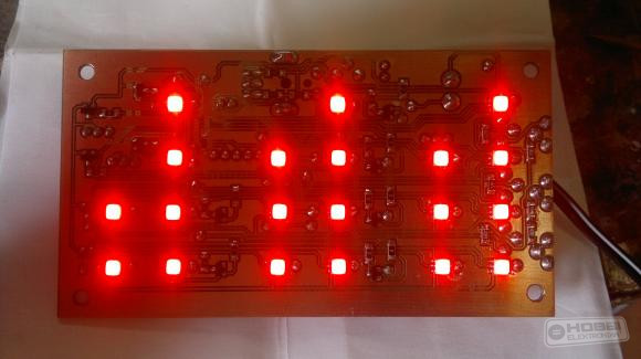

Csak a piros LED-dek hajtva egy tesztprogrammal.
Piros színben

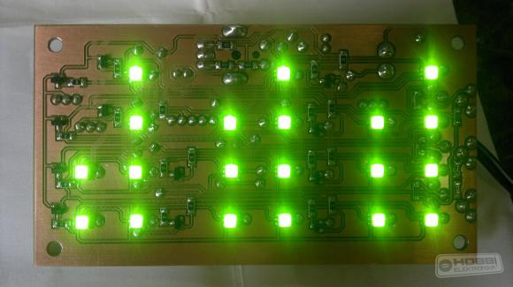

Itt csak a zöld LED-dek mennek:
Zölden

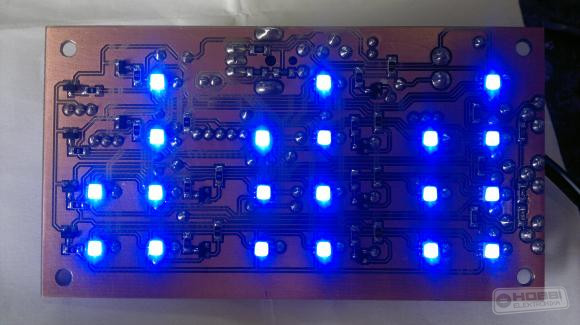

Ez pedig a tiszta kék:

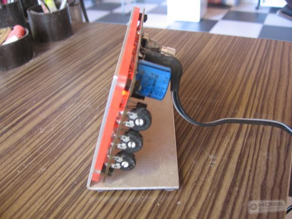

Összeszerelve oldalról így néz ki az óra:
Oldalnézet
15:29:04-kor:
Oldalnézet

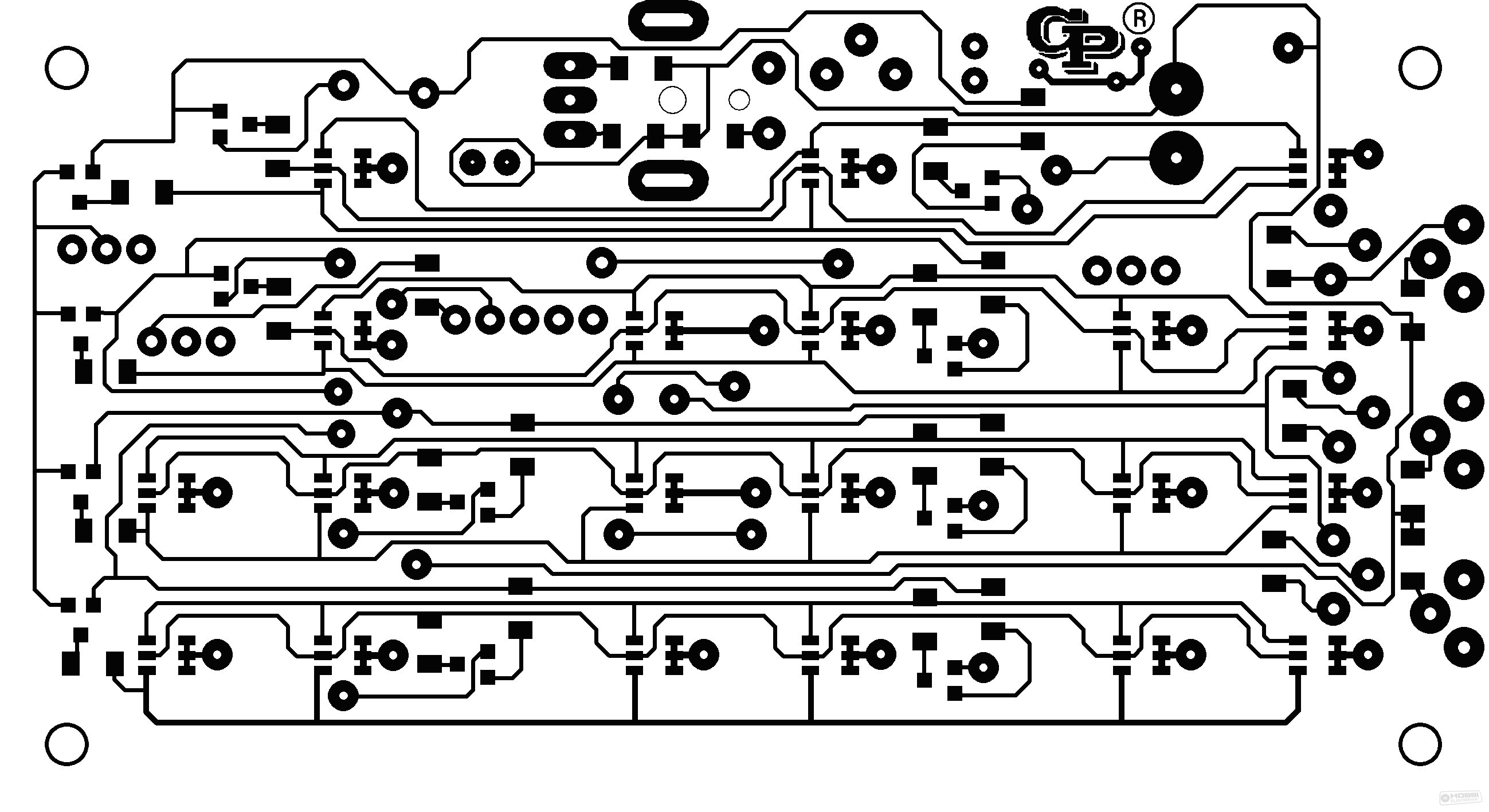

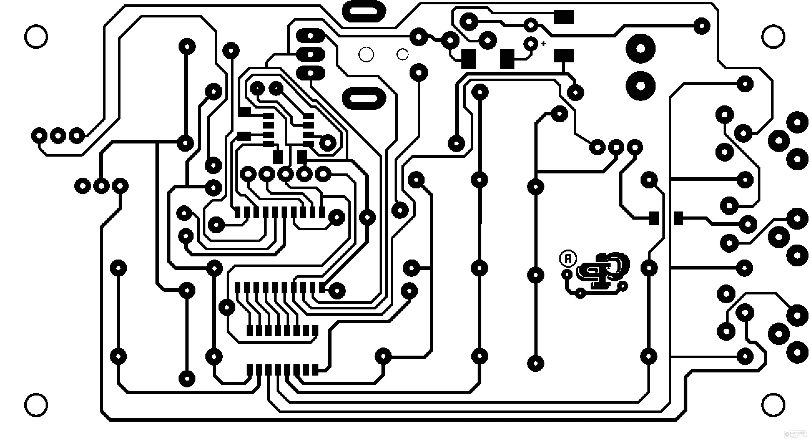

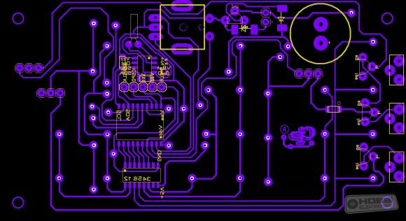

Nyák rajz átlátszón, a maga átláthatatlanságával...:
Mindkét oldal terv

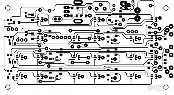

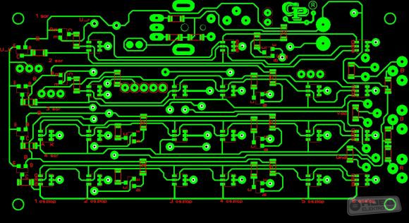

bottom oldali rajz:
Bottom oldali terv
top oldali rajz:
Top oldali terv

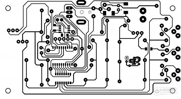

Nagy felbontású fekete-fehér rajzok:
