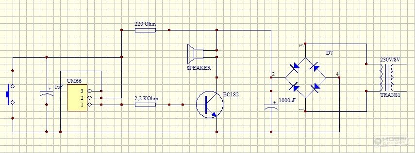

Néhány szó a kapcsolásról: Amennyiben nem trafóról,  hanem telepről szeretnénk működtetni, akkor a diódákat egyszerűen kihagyjuk és a megfelelő pontokra kötjük a zsebtelepet. (D4-D2 köze: negatív D3-D1 köze: pozitív; az 1000µF-os kondenzátor telepes táplálás esetén elhagyható.) Ha mégis trafónk van, akkor mérjük meg a C2 pufferfeszültségét és ha ez több 4,5V-nál, akkor a kondenzátorral párhuzamosan tegyünk egy 3,3V-os Zener diódát. A kapcsolás:
