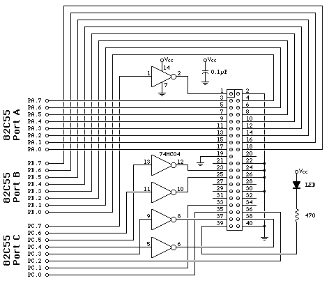

A PICek nagyrésze nem rendelkezik elég I/O porttal... ezért hát kénytelenek vagyunk más perifériákat is használni. Aki dolgozott Z80 és barátaival... az ismeri a USART, a PPI, a DMAC, és társai preifériákat megvalósító IC-ket. Nekünk itt egy PPI-ra van szükségünk, hogy mi is ez arra visszatérnék késöbb most nézzük, hogy csatlakozik a 8255 PPI-hoz a sokak által ismert IDE kábel Pontosabban az IDE interfész szépen kifejezve. A kép eredeti helye : www.pjrc.com/tech/8051/ide
Remélem nem haragszanak amiért kölcsön vettem De ha igen majd szólnak, hiszen az ő céljuk is az oktatás. Tehát nézzük mi is az a 8255 PPI
