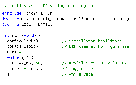

LED-villogtató program - II. változat
Mivel is kezdhetnénk mással a mintapéldák kipróbálását, ha nem egy LED villogtató programmal? A ledflash.c program, ami a tankönyv 8. fejezetének mintapéldái között található, az RB15-re kötött LED-et villogtatja 2 Hz-es frekvenciával, a fentebb említett programkönyvtár felhasználásával.
A programkönyvtár használatához a program elején hivatkozni kell a pic24_all.h állományra, ami az MPLAB-ban kiválasztott mikrovezérlő típusához illő definíciós állomány becsatolásáról is gondoskodik.
Az #include direktívát követő két definíció a LED1 és az I/O láb összerendelését, és az inicializáláshoz szükséges makró összerendelését adja meg. Az ilyen típusú definícióknak az a szerepe, hogy a program további részeit függetlenítse a hardver részleteitől (ne kelljen az egész programot átírni, ha például LED1-et egy másik I/O lábra kötjük át). A CONFIG_RB15_AS_DIG_OD_OUTPUT() makró a TRISB15=0; és az OCDB15=1; beállításokat tartalmazza.
A program listája az alábbi ábrán látható.
A főprogram elején a mikrovezérlő oszcillátorának inicializálása és az RB15 kimenet beállítása történik. A while(1) végtelen ciklusban egy 250 milliszekundumos késleltetés (a DELAY_MS() késleltető eljárás definíciója az include/pic24_delay.h állományban található) és az RB15 kimenet állapotának átbillentése található. A LED1=!LED1 utasítás logikailag negálja (ellenkezőjére változtatja) az RB15 kimenet állapotát.
Mivel az RB15 kimenet 250 milliszekundumonként vált ellenkező állapotba, minden második váltás után, azaz félmásodpercenként kerül azonos állapotba. A villogás periódusideje tehát 0,5 s, ami 2 Hz-es frekvenciának felel meg.
