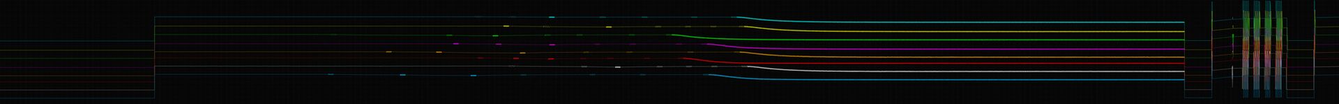

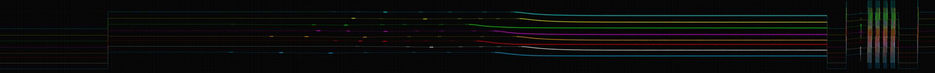

Nekem ebből az jön le, a vonalon van 10-12V folyamatosan ( vagy nincs) itt kezdődik az oszcillogramm, utána a vonalra kerül a 10-12V majd jön egy digitális csomag (a pirossal bekeretezett rész -gondolom a lakáskód valami formában 0V-10V szintekkel- , utána szünet, majd a csengetési hang. Amit nem értek, ezt a felállást egyik eddigi grafikonon sem láttam ilyen tisztán. Amit kinyújtva feltöltöttél azon sem látszik ennyire markánsnak a feszültségszint. It a tüskék 0-10V közöttiek, csak a mintavételezés elégtelensége miatt nem érik el a határokat, ill nem kiértékelhetőek. A nyújtotton meg max 5V szerepel mint csúcsérték. Vagy az oszcilloszkópon van valami átlagolós funkció, vagy nagyon nem értem az egészet.
Ebben a kialakításban kb olyan mint a codefon grafikonja lenne, bár azt sosem néztem ennyire zsugorítva. Ha ez igaz, kipróbálnám 0.1ms időalappal, és 3-5V körüli trigger szintel 5V/div méréshatárban, mit mutat a szkóp egy csengetésre.

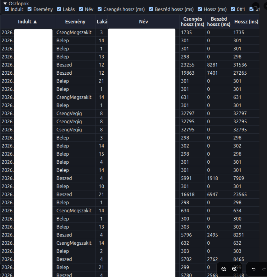

Egy szabaddá váló és lényegében működő Laskomex központi egység + billentyűzet kombó segítségével, sok időt rászánva az AI által C++ programnyelven írt szkript segítségével, úgy tűnik, sikerült visszafejtenem.
Lényegében kétjegyű lakáskódokra és a tház által aktívan használatban lévő, kb harminc lakáskódra tesztelve, gyakorlatilag teljes biztonsággal ismeri fel és loggolja s felcsengetéseket.

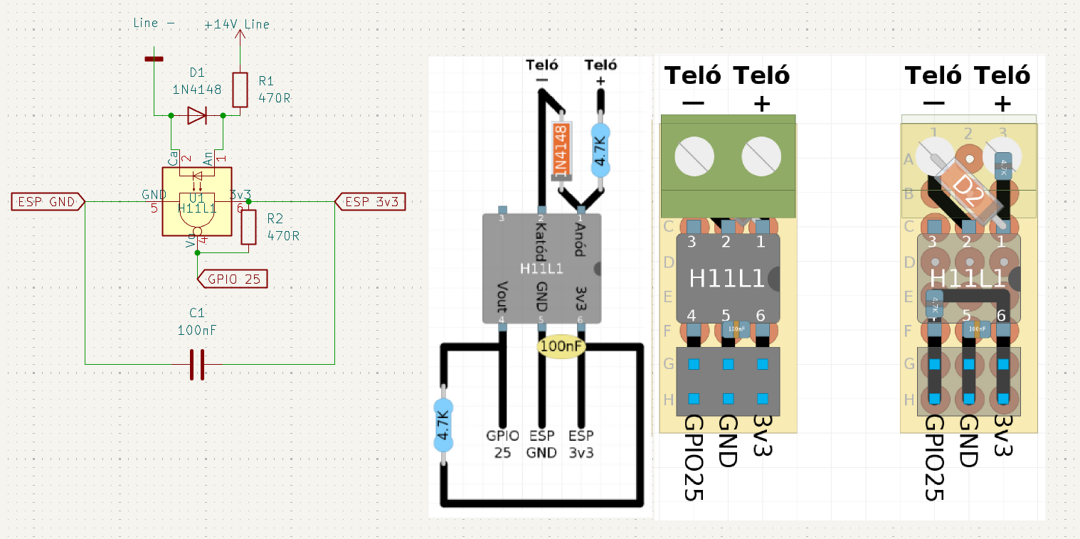

(#) fecskerigo válasza wartburg hozzászólására (») Szept 28, 2026 /

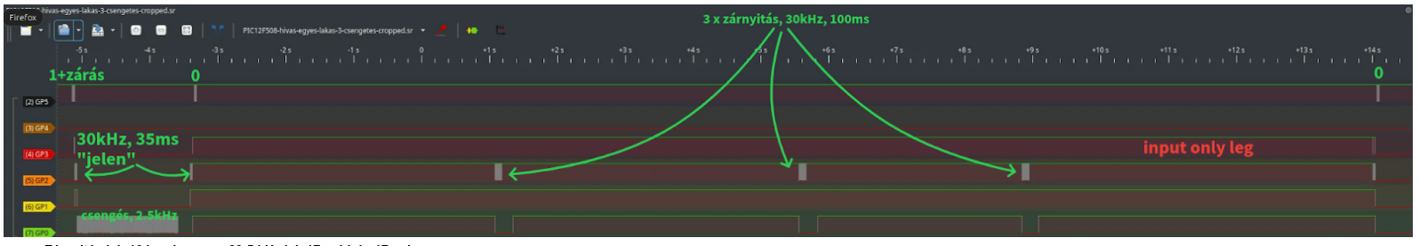

A zárnyitást is látod a vonalon, ha másik lakástelefonról jön?

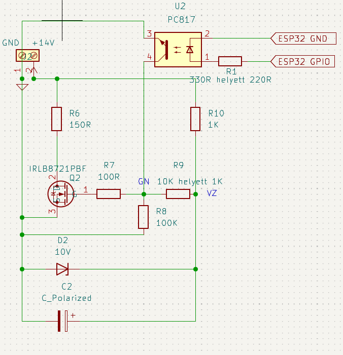

Régebben codefonra csináltam ilyet, a belépést, csengetést, beszédet sikerült azonosítani, a nyitást viszont csak valami ellenálláson keresztül mérve látta az ESP32, de annyira melegedett hogy ott fel is adtam az egészet, nem akartam tönkrevágni a központot.
Ez a csatoló az ESP32 és a vonal közt:
(#) proba válasza fecskerigo hozzászólására (») Szept 28, 2026 /
A zárnyitás 30Khz környéki jelként a mikrofonra keveredik rá. a rendes hangfrekvenciánál kicsit kissebb szinten. Azt kell keresni. Ugyan igy a létezik a készülék jel is így jut a központba vissza.
(#) fecskerigo válasza proba hozzászólására (») Szept 29, 2026 /
A lakástelefon IC-jén láttam a jelet, talán még a vonalon is, de ha másik lakástelefon küldte a nyitójelet azt már nem láttam.
Nem emlékszem már pontosan, most próbálom kibogarászni a jegyzeteket.
Végül hívójelet is sikerült küldeni egy másik telefonnak, de fingom nem volt mit csinálok hardver ügyileg, olyasmi volt mint a mellékelt kapcs rajzon, de nem biztos hogy ez volt a végleges verzió, és túlságosan melegedett.
A Codefon logger azóta is működik egyébként, de nem sok haszna van, nem tudni mikor nincs rendesen zárva a kapu, vagy mikor lökték be.
