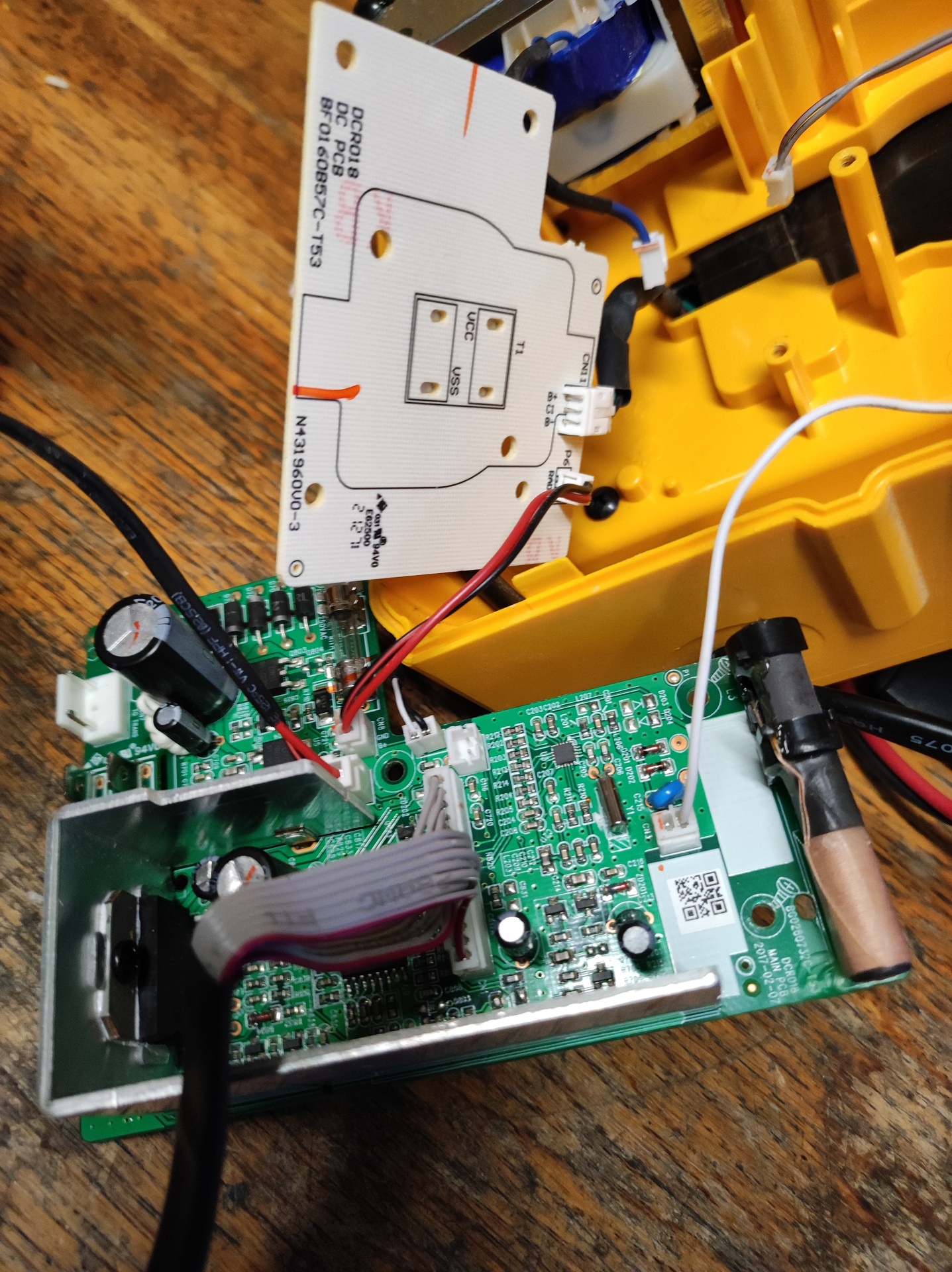

(#) tiva77 hozzászólása Márc 1, 2025 /

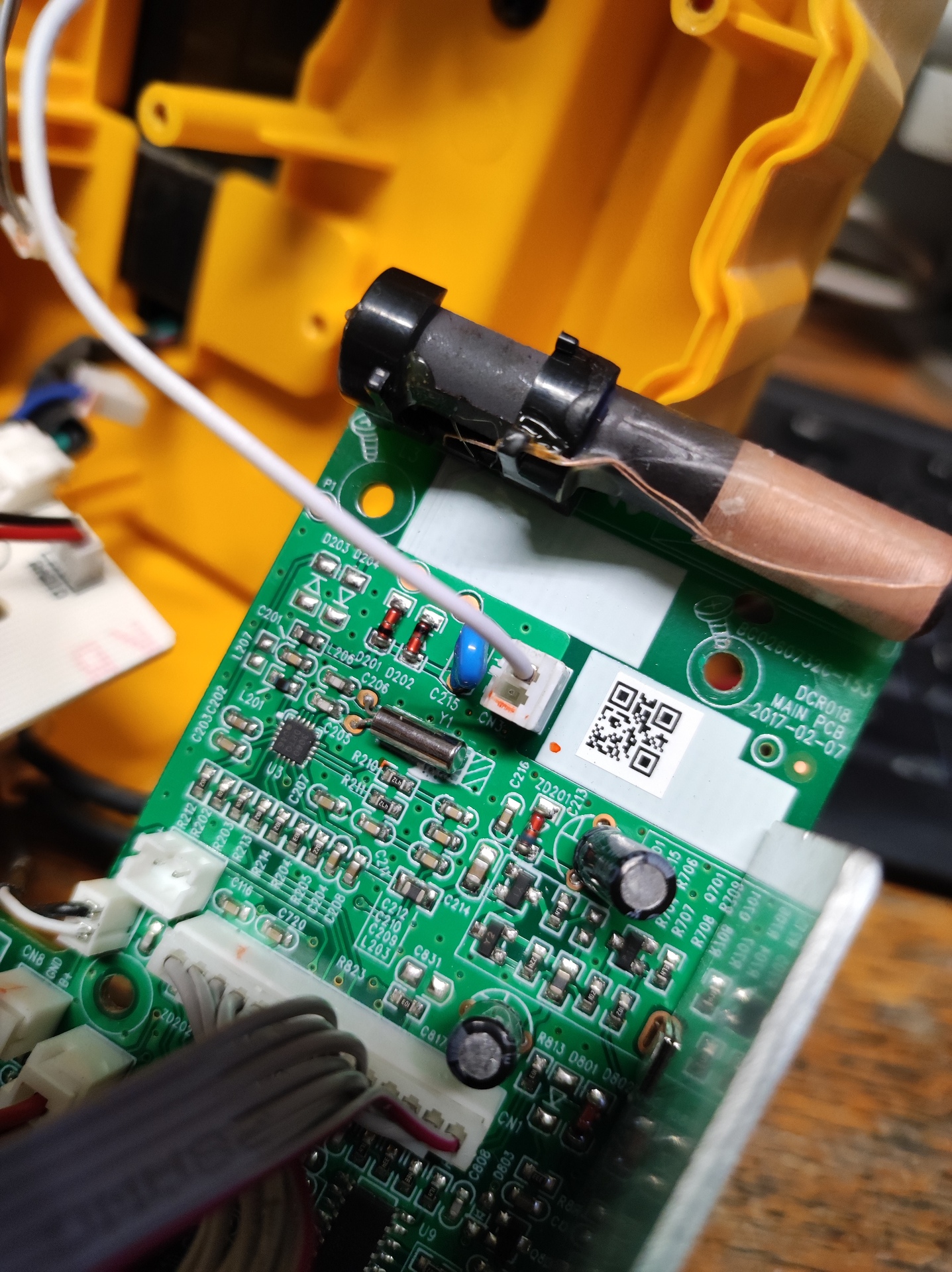

Dewalt DCR019 rádió
sziasztok
A rádió sem AM sem FM sávon nem találja az adókat.
Kijelzön mutatja a frekvenciát de nem jön be semmi adó.
A panelon antenna csatlakozás rendben van.
(#) tiva77 hozzászólása Márc 5, 2025 /
Dewalt rádió
igy néz ki a panel.
A hozzászólás módosítva: Márc 5, 2025

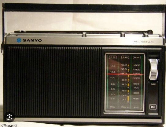

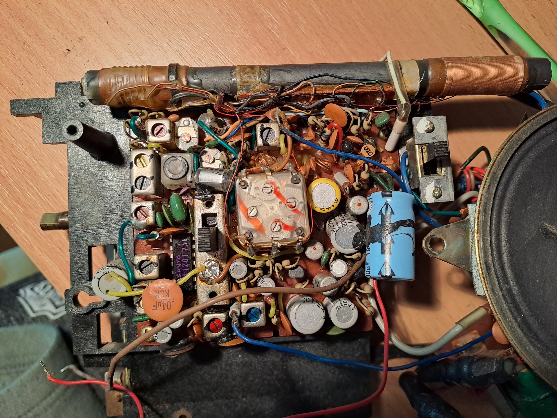

(#) Tomi94 hozzászólása Ápr 6, 2025 /
Sanyo RP 7411 rádió javítás
Kaptam egy rokonon keresztül egy Sanyo RP-7411 kis táskarádiót eljátszani vele, ne a lomiban végezze alapon. Alapos takarítást követően a következő hibát tapasztalom:
Van vétel FM és KH sávon is (RH-t nem próbálgattam), de mintha az érzékenység, vagy az erősítés nem (mindig) a megfelelő lenne. KH sávon a Kossuth-ot mindig elkapja idővel, a nemzetiségi adást már csak nehezen, de van, hogy egyszer csak megszólal rendes hangerővel és utána elhangolásig jó. De picit félrehangolom és utána alig lehet rátalálni megint, állomások közt pedig néma csend van. Linkelek egy videot is, úgy talán érthetőbb a probléma.
Később rájöttem, hogy ha kikapcsolom, akár olyan állapotban, mikor épp csak recsegve szól az adó, majd vissza, akkor stabilan rááll a jó vételre.
FM-en annyiban tér el a helyzet, hogy ott (legalábbis érdemi antenna nélkül, kidobozolva) nem igazán lép át az erős vétel állapotba, de hoz több adót is. Ott a ki-bekapcsolós trükkel annyit lehet elérni, hogy bekapcsolás után kb. fél mp-ig erősen szól, de visszaesik a hangerő aztán.
Az adók a skálán jó helyen jönnek, ezek alapján áthangolási kísérlet nem történt, és a hangolható részt jónak feltételezem. A végfokot szintén, mert nem a hangerő fel-lehúzására ugrik be egy hangosabb állapot hirtelen, a hangerősítő része szerintem mindig ugyanazzal az érzékenységgel működik. --> Így marad a köztes rész, mint gyanús elem, azon belül is talán AGC problémára gyanakszom.
Most jön a nehezítés, hogy kapcsolási rajzot sehol nem találni ehhez a típushoz. A KF IC-ről (LA1201) is csak egy japán nyelvű szkennelt adatlapot, amit be se lehet másolni egy fordítóprogramba egyszerűen, innentől kb. használhatatlan számomra. Így jobb híján azzal próbálkoztam, hogy a radiomuseum-on kerestem ezzel az IC-vel szerelt más Sanyo rádiókat. Egy ilyennek a rajzát csatolom is.
Szkópom, multiméterem van, rádiós/RF tapasztalatom kevésbé. El tudok indulni valaminek a mérésével ennyi infó birtokában, pl. valamit az IC lábain megméregetni, amiből kiderülhet a bűnös?
A hozzászólás módosítva: Ápr 6, 2025

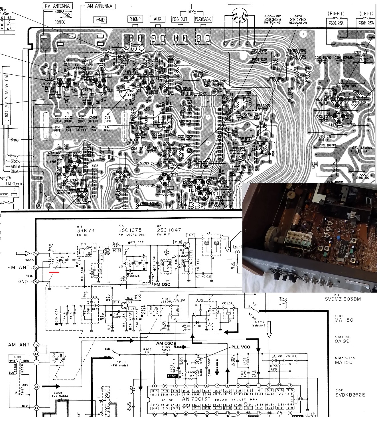

(#) levente507 hozzászólása Okt 1, 2025 /

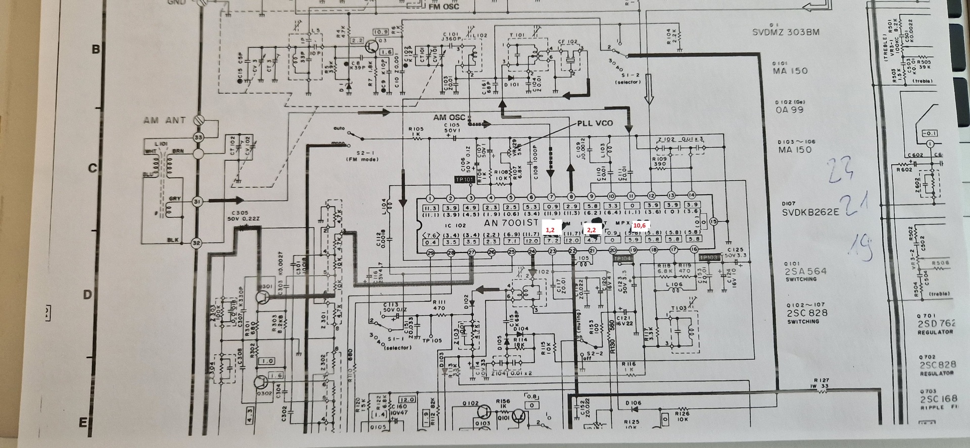

Technics SA 202 FM rádió hiba
Sziasztok, egy Technics SA 202-ben az FM rész nem működik rendesen. A jelenség az hogy MUTING bekapcsolásakor ha állomást talál akkor sem jön elő a hang. Ugyanakkor kikapcsolt MUTING-nál súg, előjön az adó de most úgy tűnik, ha a pontos állomásra állok, akkor szinte eltűnik a rádió jel.
Antenna jel irányból a három tranzisztort néztem azok nem voltak rosszak. és IF IC-t (AN278) és AM/FM IC-t (AN3001) is kicseréltem, de az sem hozott eredményt. Ezeken a pontokon más értéket mérek viszont ld. melléklet rajz.
Sajnos az FM terület nem erősségem, esetleg merre érdemes tovább indulni?
(#) kadarist válasza levente507 hozzászólására (») Okt 1, 2025 / 1
Szia! Ne a tunerben kutakodj, inkább a demodulátor körül lehet elhangolt tekercs.
(#) CHZ válasza levente507 hozzászólására (») Okt 1, 2025 /
(#) levente507 válasza CHZ hozzászólására (») Okt 1, 2025 /
Nagyon köszönöm közben én is rátaláltam erre a bejegyzésre. A modulátor tekercsek csavargatásától mindig is ódzkodtam, de megpróbálom hátha. előtte bejelölöm hol állt. Persze lehet már előttem piszkálta valaki, de nem tűnik úgy, hogy hozzányúltak volna.
Nem modulátor, demodulátor tekercs és nem elhangolták, szerrintem a beépített kondi öregedése lehet az ok. Nagyon óvatosan próbáld, ne törd el a magot, beleillő szrerszámmal próbálkozz, más nem ok, tuti széttöröd.
A hozzászólás módosítva: Okt 1, 2025
Köszönöm, igen sajnos fiatalon pár ferritmagot eltörtem rádiókban, azóta nem szívesen piszkálom. Annyi segítséget kérhetek, hogy melyik "tekerentyű" lehet a demodulátor rész?
ÉN az FM OSC részre gondolok L2,L4?
Rajz ezen részén nincs, inkább a rádió panelt fotózd le. KF erősítő IC mellett lesz.
(#) levente507 válasza CHZ hozzászólására (») Okt 2, 2025 /
Megtaláltam köszönöm, be is tudtam állítani, minden remekül működik.

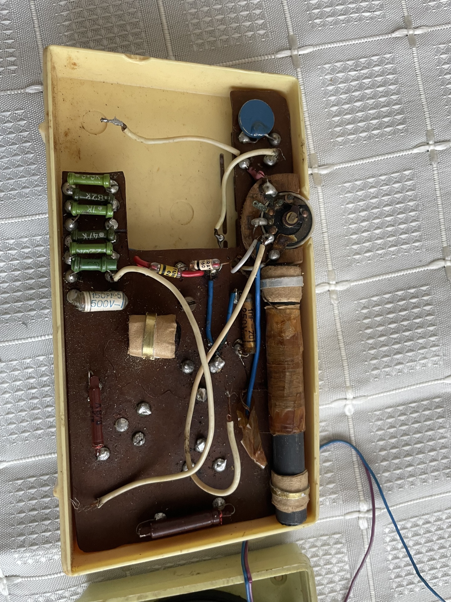

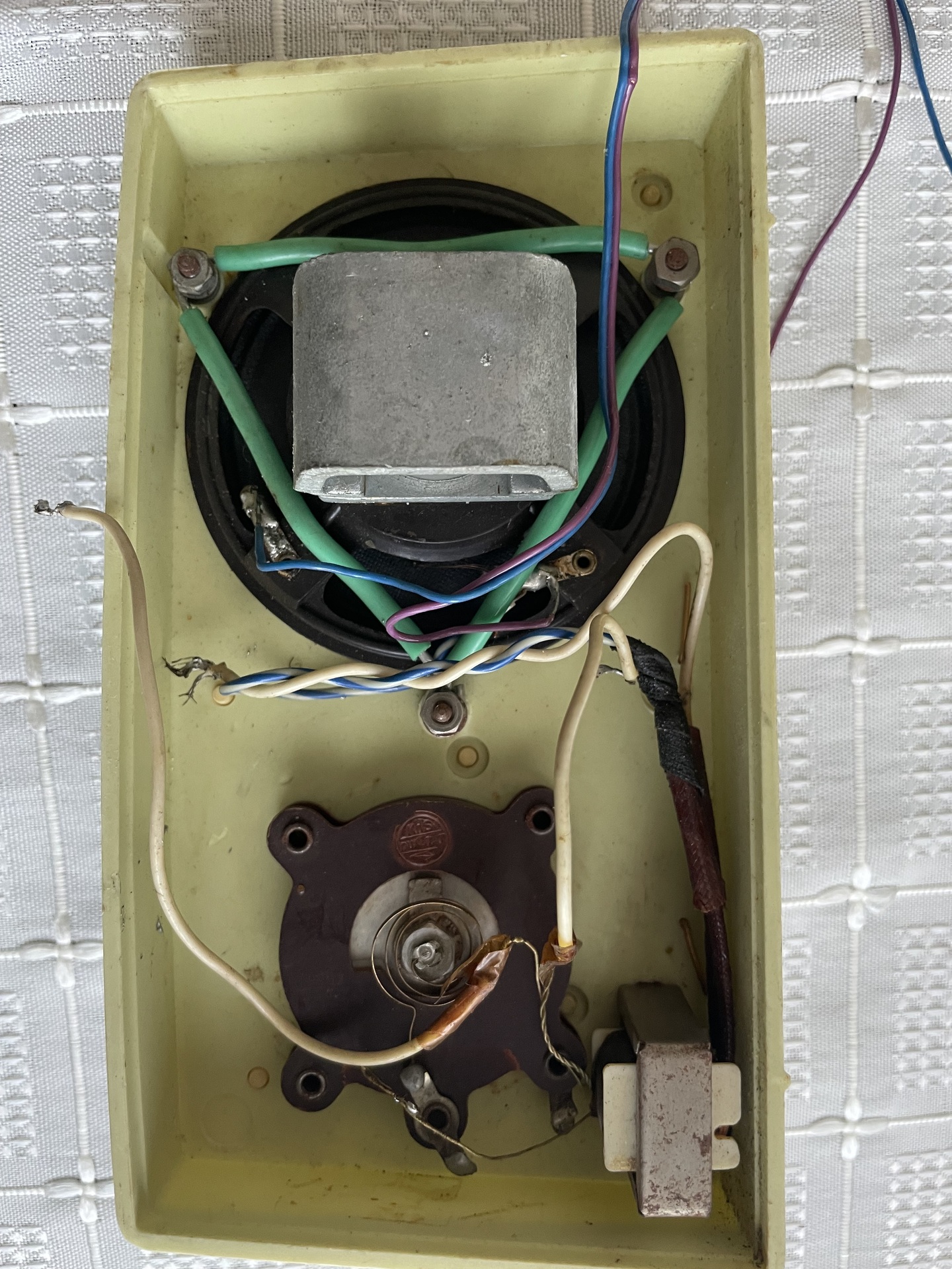

(#) DonThomasino hozzászólása Nov 15, 2025 /

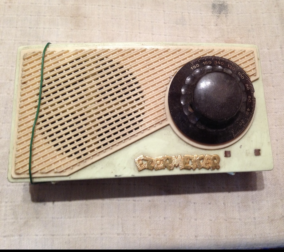

Ezermester ràdió
Ezermester Ràdió
Egy nagyon règi sajàt kèszítèsű ràdiót szeretnèk feltàmasztani.
Aki àtlàtja megtudnà mondani hiànyzik e ebből valami,
és pontosan hogyan èpül ez fel ?
Amennyiben ez rajz hiànyàban lehetsèges.
Köszönöm
A hozzászólás módosítva: Nov 15, 2025
(#) Gafly válasza DonThomasino hozzászólására (») Nov 15, 2025 /
Különösebb elemzés nélkül, mondjuk három germánium tranzisztor, és egy elem...
