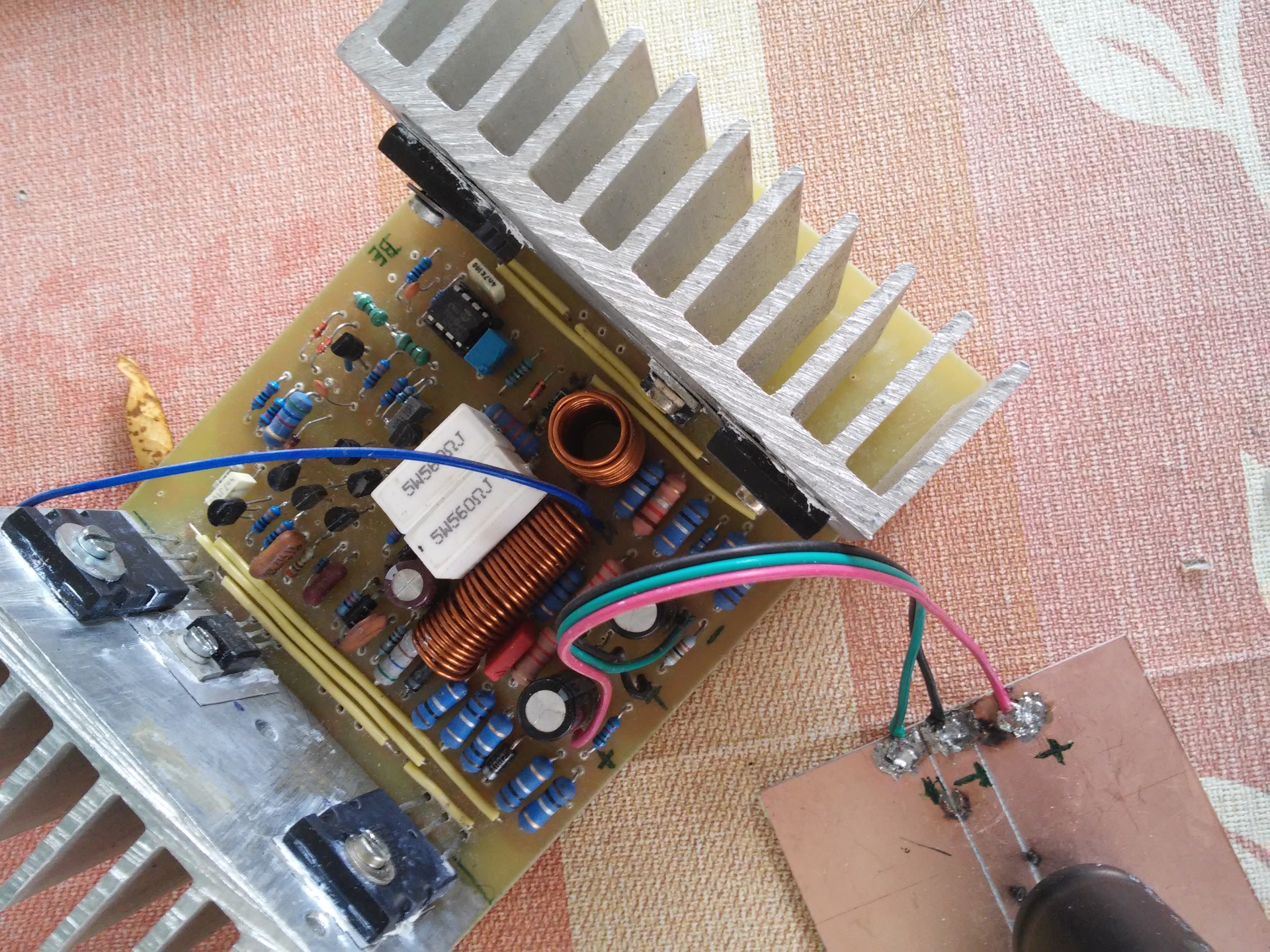

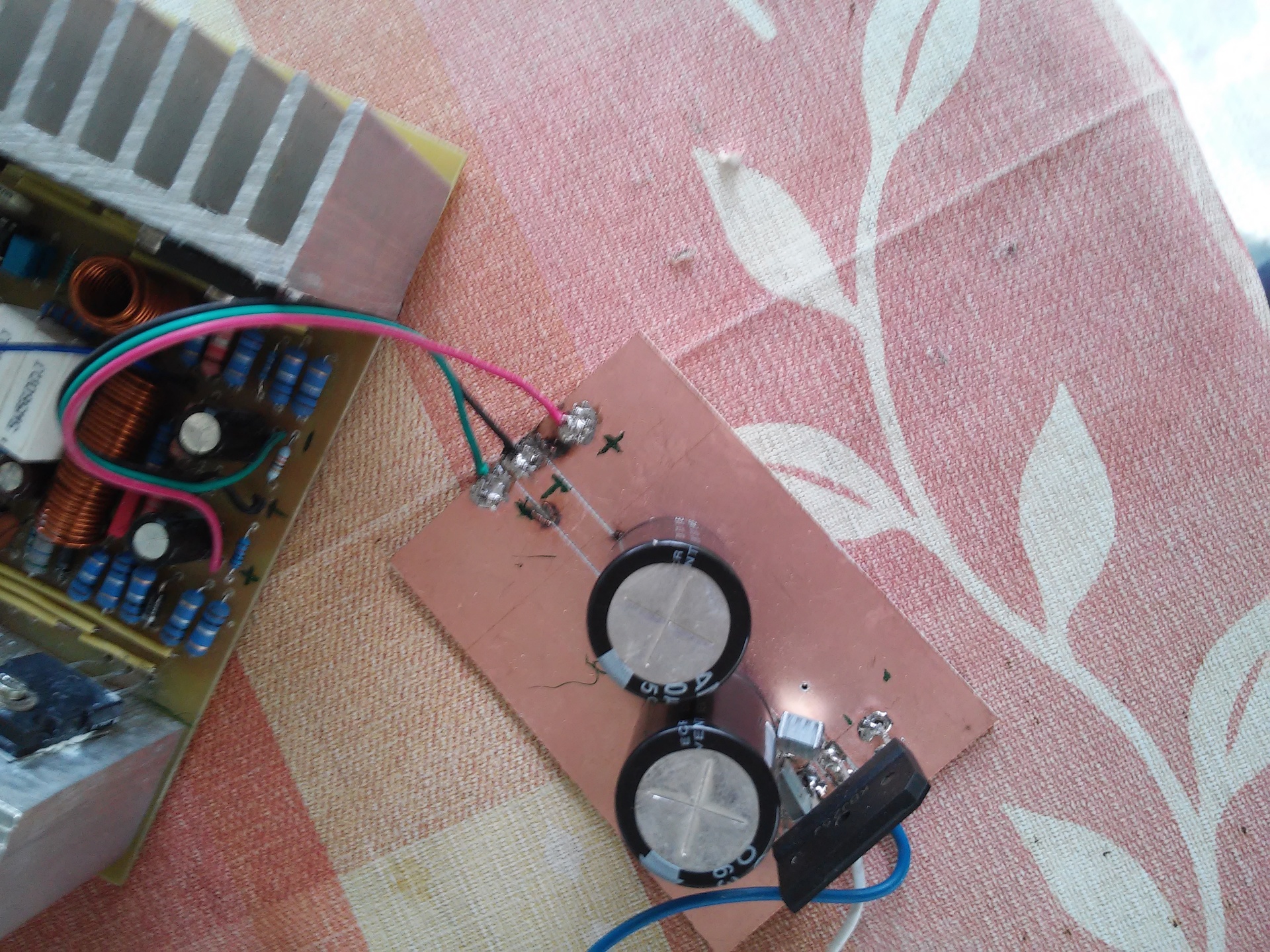

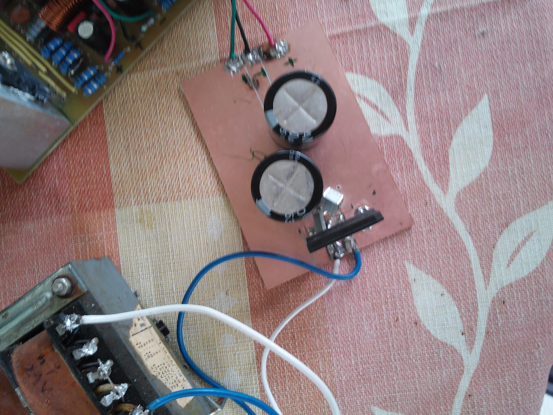

Fotót tudsz mutatni a trafó-diódahíd-pufferek erősítő bekötéséről? És az egészről is, hogy lássuk milyen ez a konstrukció?
(#) alita válasza Alkotó hozzászólására (») Okt 12, 2026 /
Megpróbáltam a kérésnek megfelelő képeket készíteni,de egypár sort felőle:
A transzformátor egy fellelt állapotú,szerintem az élesztéshez megfelelő 70 VAC kimenővel.
A tápegység szintén próbához gyors felület szerelt kivitel,de a leírásnak megfelelő alkatrészekkel.
Ha nincs csatlakoztatva a Quad panel 110 V ,csatlakozással 83.6 V egyenfeszültség,de úgy
gondolom ez is megfelelő.
Üdvözlettel:Attila

(#) reloop válasza alita hozzászólására (») Okt 12, 2026 /
Ez hasznos információ. A ZTX753 feltehetően a kapcsolás T16 pozíciószámú tranzisztora. A kollektorán a testhez képest mért 0 V azt jelenti, hogy a kollektor és a negatív táp közötti 2k2 értékű R39 ellenálláson 58 V esik. (Ezt a mérést kértem korábban Bővebben: Link) Az 58 V; 2k2 disszipációja 1,5 W. Ha az R39 ellenállás tűz forró akkor ez az áramköri rész jól működik. Ha nem melegszik feltűnően, akkor az értéke jóval nagyobb 2k2-nál, vagy nem érintkezik.
A kimeneten mért 26 V polaritását nem tüntetted fel, így testhez képest pozitívnak feltételezem. Jelentése: a kimenet a pozitív tápon van, tehát a T1-T7 közötti áramköri részben hiba található.
A 180 mA annyira magas, hogy elsőként annak kell utána járnunk. Távolítsd el a T9...T14, 6 db teljesítmény tranzisztort. A képek alapján 4 db van beültetve, értelem szerűen azokat. Míg az áramfelvételt nem normalizáljuk és nem hozzuk a kimeneti egyenfeszültséget 0 V közelébe, addig nincs rájuk semmi szükség. Az említett tranzisztorok kiforrasztása után ismét mérj kimeneti egyenfeszültséget és áramfelvételt!
Fotózd le a panel forrasztási oldalát, mert ott is lehet hiba!
