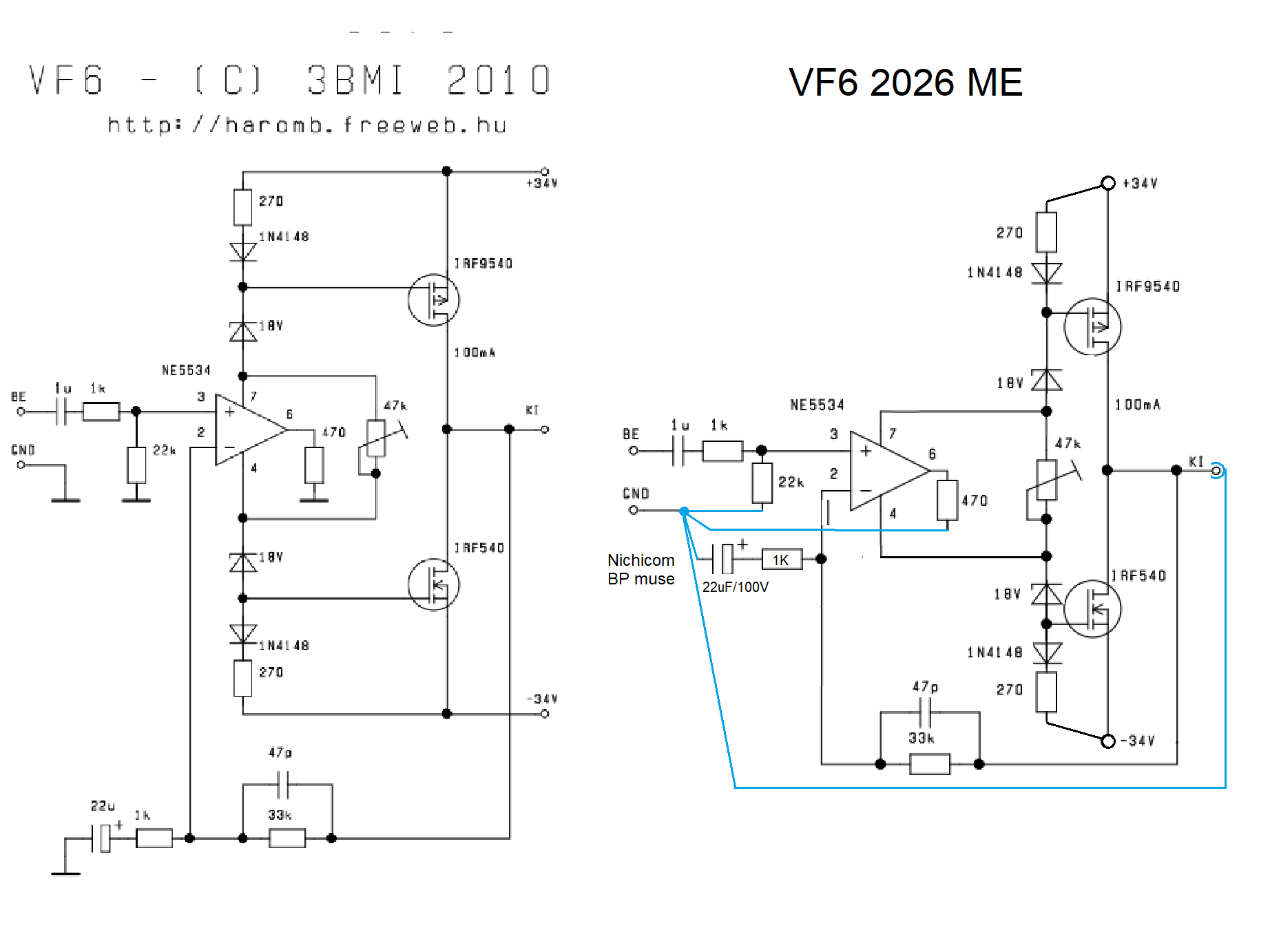

(#) Feccco válasza mek-elek hozzászólására (») 19:34 /
Tény és való, hogy sokat segít a megfeleő helyen kialakított csillagpontos földeles a tápzajok tekintetében.
De az is tény, hogy ami jincs, azt nem kell elnyomni.
30mA Nyugalmi áramnál jelentős torzítás lehet jelen. Nekem melegen 100mA körül volt beállítva és miután átsolgoztam a tápkört illetve a bemenő csillapító kört, hirtelen sok magas lett. Már-már túl sok is, aztán rájöttem, hogy a nyugalmi áram lesz kevés. Lustasag ide vagy oda, "falból" felvett teljesítményre korrigáltam 5-5w-ot oldalanként, és helyre állt a harmónia.
Kíváncsi lennék, hogy a nagy épìtgetésben ki, milyen módon oldja meg a hangerő állítás, illesztés témakörét.
Ami nálm tényszerü, hogy a kapcsolas elé tett olcsó 50k-s poti hazavagja a hangot.
25k müanyag testűre cserélve máris jobb lett, vegül változtatható sönttel müködő soros ellenallás lett a nyerő.
Nektek mi ezzel a tapasztalat? (A szenreteges potikat végleg elvetettem, csak ki ne keljenek)
