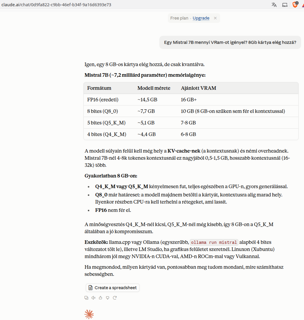

Viszont! A Ram-ot a CPU kezeli, ami veszettül lassú! Az szinte mindegy, mennyi van a gépben, 8Gb is lehet(ne - de azzal meg már az OP rendszer sem megy ) A 2Gb VRam-od iszonyat kevés, azzal meg sem próbálnám. Percekbe telik, mire válasz jön, mert csak szeletekben tudná feldolgozni a modelt (és közben Ram-ba vagy virtuális memóriába ment) - emiatt még lassabb lenne...Amolyan ökölszabályként elmondtahó talán, hogy egy 7B-s model már egészen használható, de ahhoz a model mérete legyen legalább a VRam, +a gépnek is kell.12Gb-os kártyával már elérheted az online minőséget; persze lassabb lesz, de korlátozás nélküli. Az ollama.com-on tudod megnézni a model-eket, amik letölthetőek - van nyílt és vannak licenszelhető (fizetős) is, rá tudsz nézni, melyik mire jó. Mistral egy jó kezdet lehet, ingyenes, 7B, 8-al talán de 12Gb VRammal simán fut. Programozni inkább Qwen... A hozzászólás módosítva: Okt 12, 2026
Ollama van fent, de mondom, nem "mertem" használni, a nem létező videókártya miatt! Erre meg most nem akarok költeni. Én is oda jutottam, hogy minimum 12GB, de inkább több. Most a Openrouter ingyenes modelljeit igyekszem használni, csak kompatibilitási problémák akadnak néha.
