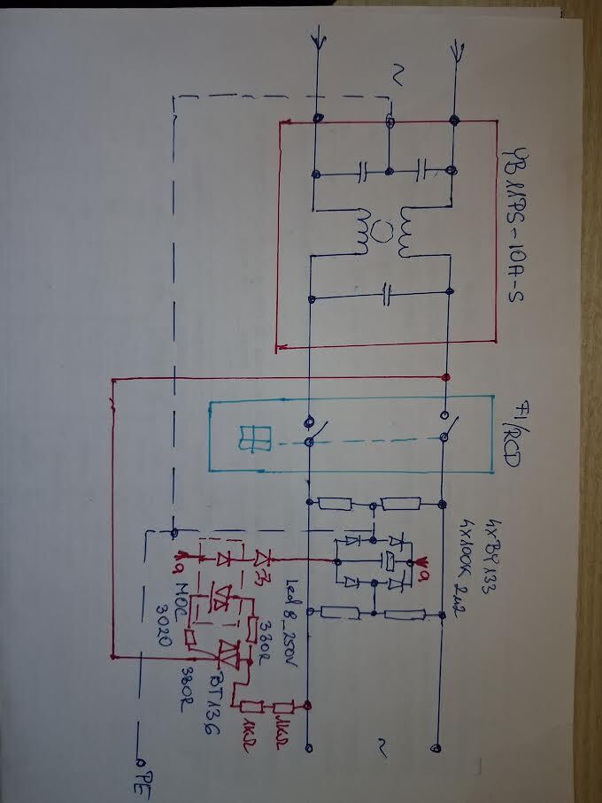

(#) Atis57 válasza SKY hozzászólására (») Jún 8, 2026 /
A fém/hordós úszótest magától megoldja ---csak az értéke rossz.Ráadásul hordozható tipus?
De szerencsére nem szükséges még a villámvédelemhez sem.
(#) 24bitponthu válasza SKY hozzászólására (») Jún 8, 2026 /
Leveri a vas macskát.
Mi értelme van 0,5 ma nak ? Egy sima zavarszuro kondi többet enged át.
(#) Atis57 válasza 24bitponthu hozzászólására (») Jún 8, 2026 /
Mint a Védőelválasztó, szigetelő trf ről táplált hálózatnál.
A zavarszűrű itt csak a kapacitás növelése miatt van.(egyszerűbb olcsóbb)
Te hogyan oldanád meg az érintésvédelmet ebben az esetben?

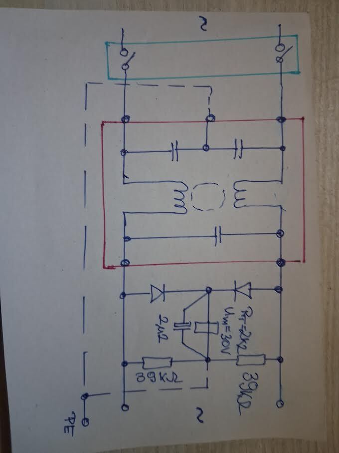

(#) 24bitponthu válasza Atis57 hozzászólására (») Jún 8, 2026 /
Utána nézve a kapcsolás technikának , 2 út van , a DC és AC szivárgó áram mérés . A DC korrekt , az függ a kapacitív bedugott vezetékek , fogyasztóktol
Tehát DC . Nem garantált a generátor / inverter kimenete trafos vagyis egyenértékű vezetése , ezért kell a 2*110 v trafó aminek a közepét tápláluk vizsgalofesszel .
Így korrekt bármely oldal szivárgás észlelése .
Femvazhoz képest mondjuk 12-25 v ellenálláson keresztül megtaplalva a kozepcsapolast , mérhető ha átvezetése van . Minél jobban sontol annál kisebb a fesz .
Ezeknek én is utánanéztem s a megvalósitása?
Segédtáp, mérőellenálláson 12-25V/ 10...50kOhm =1,2ma......0,5mA ,ehhez erősitő, s máris jöhet a lekapcsolás.
Az inverter kimenete "H" hidas.
Szóval olcsóbb egy használt, bontottat venni Indiából postázva.
De ha óhajtod épitek neked egy ilyet , némi készpénzért.
S ha megnézed a két oldal kezelését ellenállással?
A hozzászólás módosítva: Jún 8, 2026
(#) 24bitponthu válasza Atis57 hozzászólására (») Jún 9, 2026 /
Szerintem az én leagazasos trafos megoldáson korrektebb , vagyis nem kell két csatorna .
Apropó , ebből hány darab kellene a kérdezőnek ? És hány ilyen szivárgáserzekelo kell egy hajóra ?
Gondolom több is , kicsit ciki lenne ha egy kicsit hibás miatt elsötétül ne az egész hajó . Bár dolgoztam egy buta hentesnél , aki a hűtő ajtó a rakta az erosaramu betapot és az egész vágóhíd egy 100a firelen ment keresztül . Ami rendszeresen kapott a kondenzvizbol , és minden tok sötétbe váltott , naponta többször is . Szerinte ez így jó ...
Felajánlásokat köszönöm , de
1 nekem nem kell , mert egy papirhajom sincs
2 magam is meg tudom csinálni .
Ja , az áramkörnek ki kell bírnia ha nem csak 12v bemenőt kap ...
Szóval ha csinálnál ilyet azt a kérdezőnek ajanld fel .
(#) Atis57 válasza 24bitponthu hozzászólására (») Jún 9, 2026 /
Tehát 10db kell. Uszóházanként 1db.
A viszonyok bonyolultabbak.(atulajt nem izgatja ....)
A trafós/ más megoldás lényegtelen---Ha precizen működik
Gondoltam némi "ötletbörzére" a hozzászólóktól.

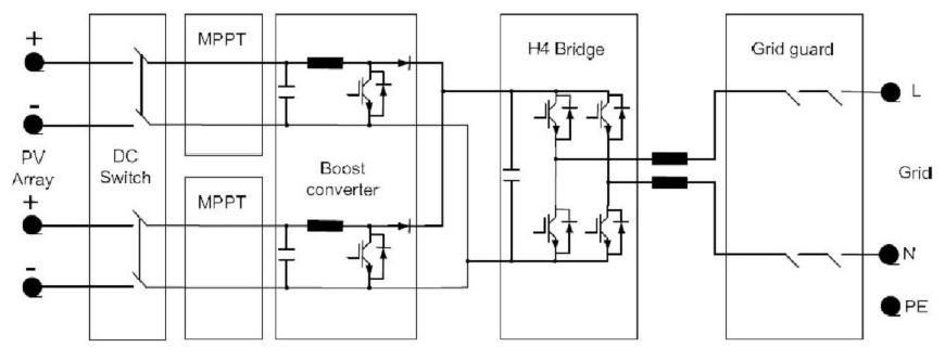

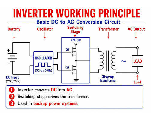

(#) elektroncso válasza klausz18 hozzászólására (») Jún 16, 2026 /
„Ha jól értem, ha tudom igazolni méréssel, hogy az AC output N-je lebeg, akkor átkapcsolással egyidejűleg földelhetem?”
Anélkül hogy mélyen belefolynák a témába, az inverterek nagy részének egyik kimeneti pontja sem földelhető, ennek az az oka, hogy a kimenet egy H-híd kimenete vagyis galvanikus kapcsolatban van az akku-val, mivel az akku negatívja legtöbbnél össze van kötve a fém házzal amit a 230V-os betápnál a védőfölddel is összekötsz ha ezt a védőföldet a kimeneti kapcsok valamelyikére rákötöd rövidre zárod a H-híd egy részét aminek nagy durranás és az inverter tönkremenetele lesz az eredménye.
Azok az inverterek földelhetőek amiknek trafós a kimenetük (súlyából elég könnyen lehet rá következtetni, amikor egy 3kW-os inverter 5kg körül van az gyanús) ezek közül viszont sokban van ú.n. PEN relé ami ha nincs bejövő 230V akkor automatikusan elvégzi a "nullázást". Ezeknél viszont dedikált a kimeneti kapcsok közül a nulla pont ezért.
A hozzászólás módosítva: Jún 16, 2026

(#) elektroncso válasza dB_Thunder hozzászólására (») Jún 16, 2026 /
Az első földzárlatos készülékig földfüggetlen a hálózat, amint valahol letestel (földzárlatos készülék, sérült kábel...) már nem izolált, viszont a kialakítása miatt egy földzárlatos készülék még nem tudja kioldásra bírni a kismegszakítót sem a FI-relét. Ellenben komoly életveszéjt hordoz magában mert a hiba rejtve marad a második meghibásodásig, vagy addig amíg valaki véletlenül meg nem érinti az üzemi vezetőket "úgyis izolált nem ráz" mondattal. Az ilyen rendszerekben speciális szigetelés ellenőrző műszer van beépítve ami észleli a "földelődést" és jelez, vagy beavatkozik. Tipikusan felénk a kórházi műtők ilyenek.
