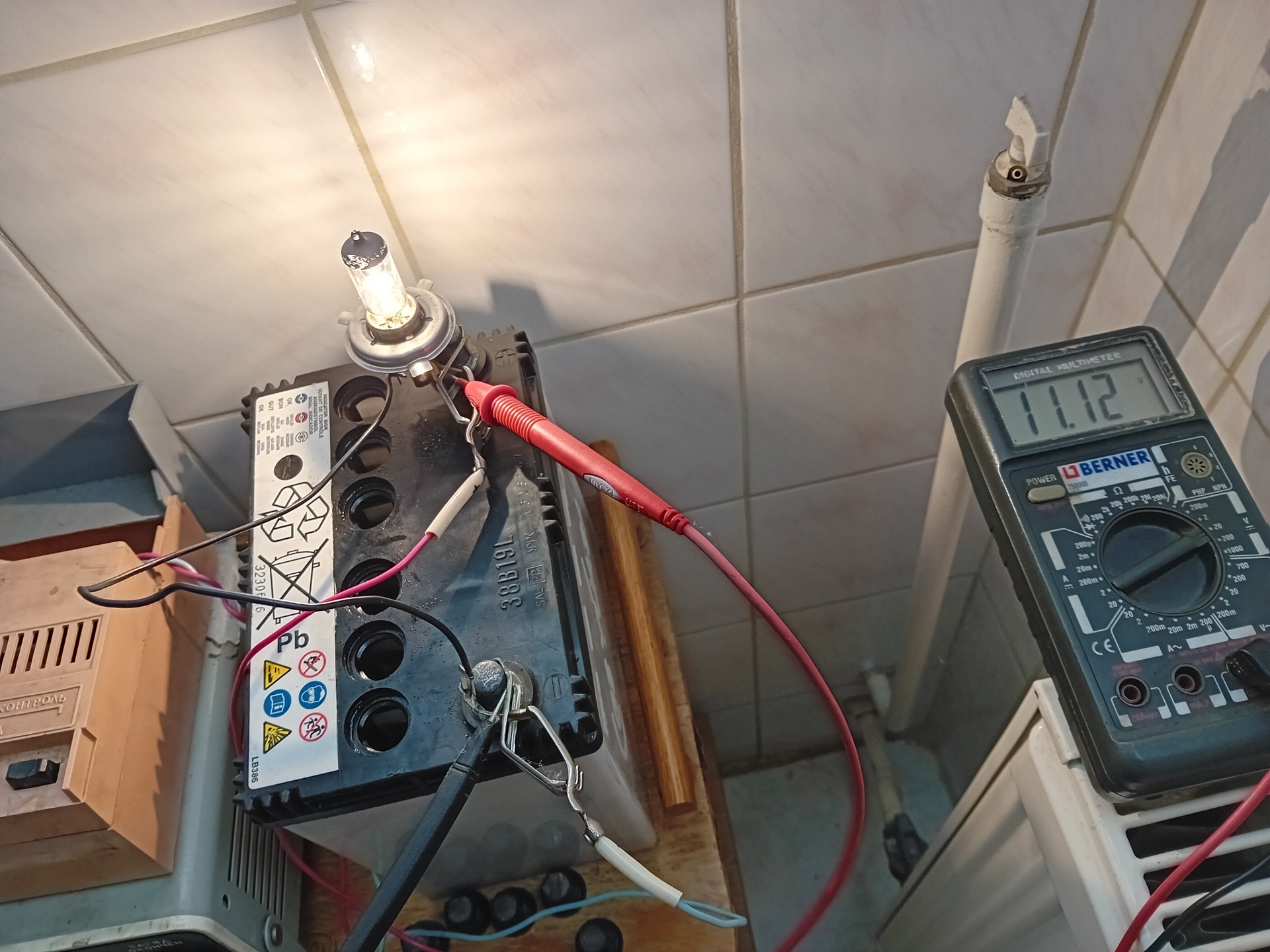

Javaslat:
Terheld egy fénysszóróizzóval amíg lemerül. Ez terhelve max 11V, alatta mélykisülés van. A töltés normál töltővel kontans árammal max 14,2V-ig töltési időt mérve Amper x Idő órában, ha zárt az akku. akkor nem érdemes kísérteni, mert azt a szulfátoldó offolja, a működési elv alapján.

(#) küzmös Gergely válasza Joe_001 hozzászólására (») Ápr 26, 2024 /
Hát az az igazság hogy nem nyert, nem indít. Az igazsághoz hozzátartozik hogy jelenleg az új akkuval sem indít, csak melegen. Ráadásul szerintem eleve kicsi is az akku, (4Ah-s). Én önindító hibára is gyanakodnék, nagyon beterhelhet, ha hibás. Abban maradtunk, hogy mivel nyugdíjas ráér berúgni, mint eddig is. Illetve a fia szerez bele egy 11Ah.-s akkut.
