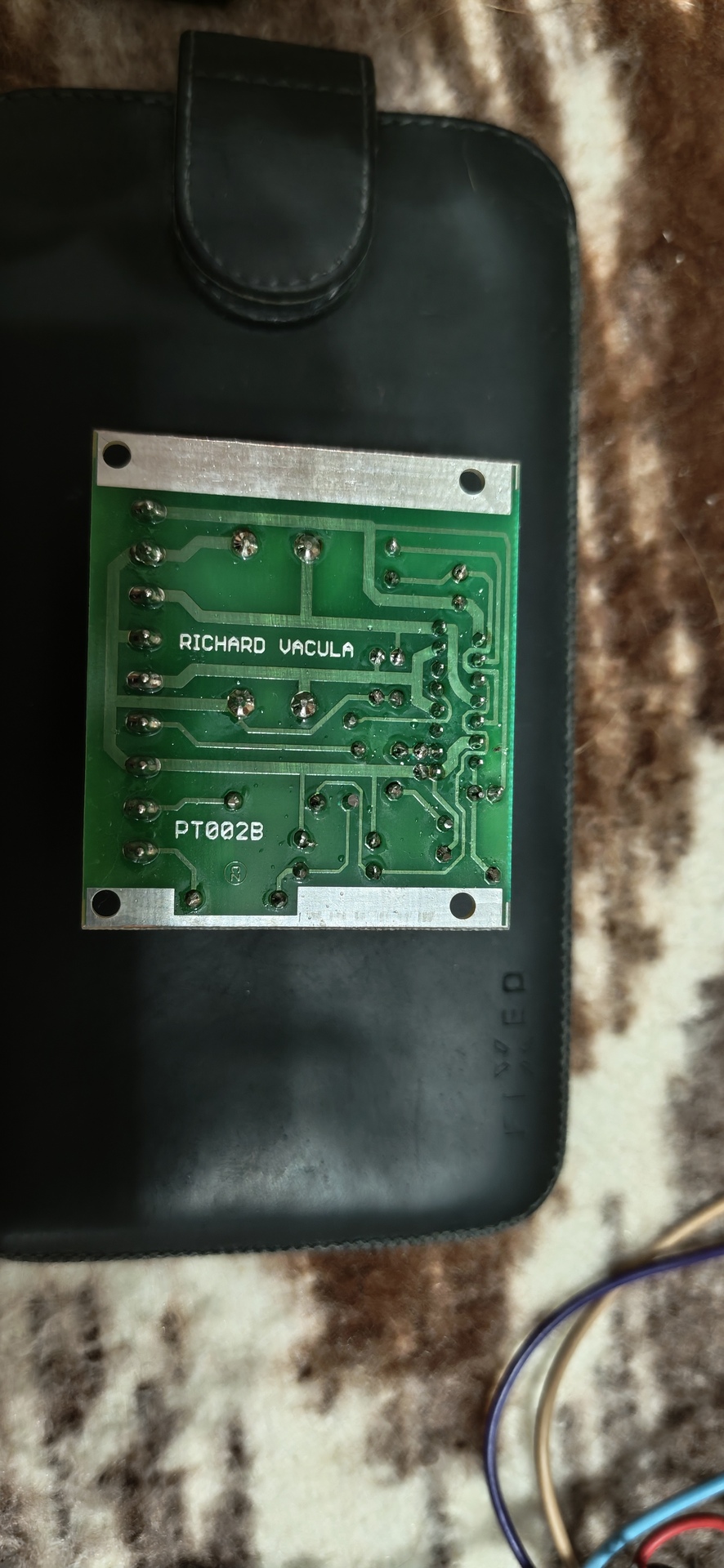

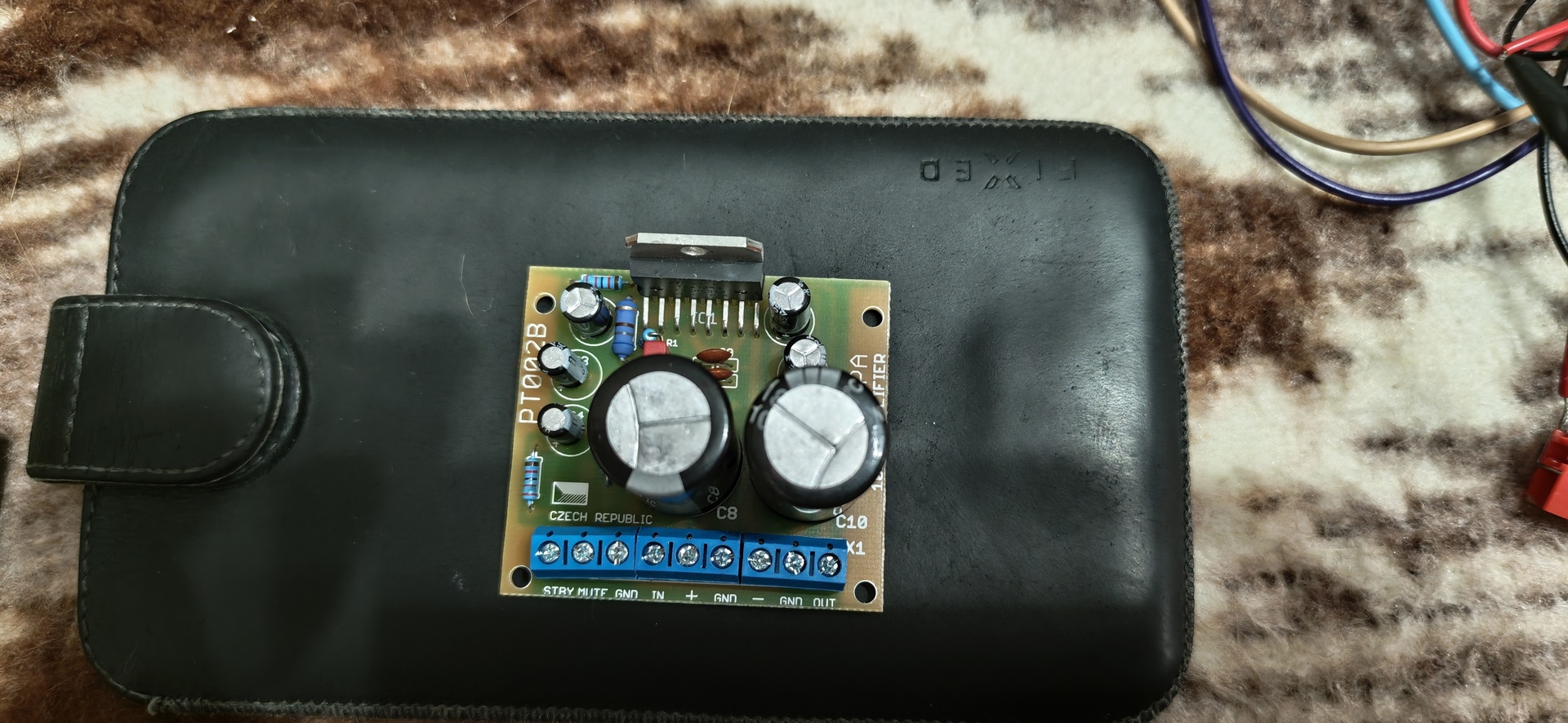

Tda7293 torzít
Sziasztok!Vettem 4 darab tda7293-as erősítő kitet és az lenne a problémám hogy a 4-ből az egyik azt csinálja hogy alacsony hangerőn szépen szól de ha feljebb akarnám tekerni nagyon elkezd torzítani és erőtlen is.Mi lehet a probléma tudnátok segíteni?Másik 3 uzemel rendesen.Képek mellékletbe.A torz IC nem melegszik jobban mind a többi.Válaszokat előre is köszönöm.
