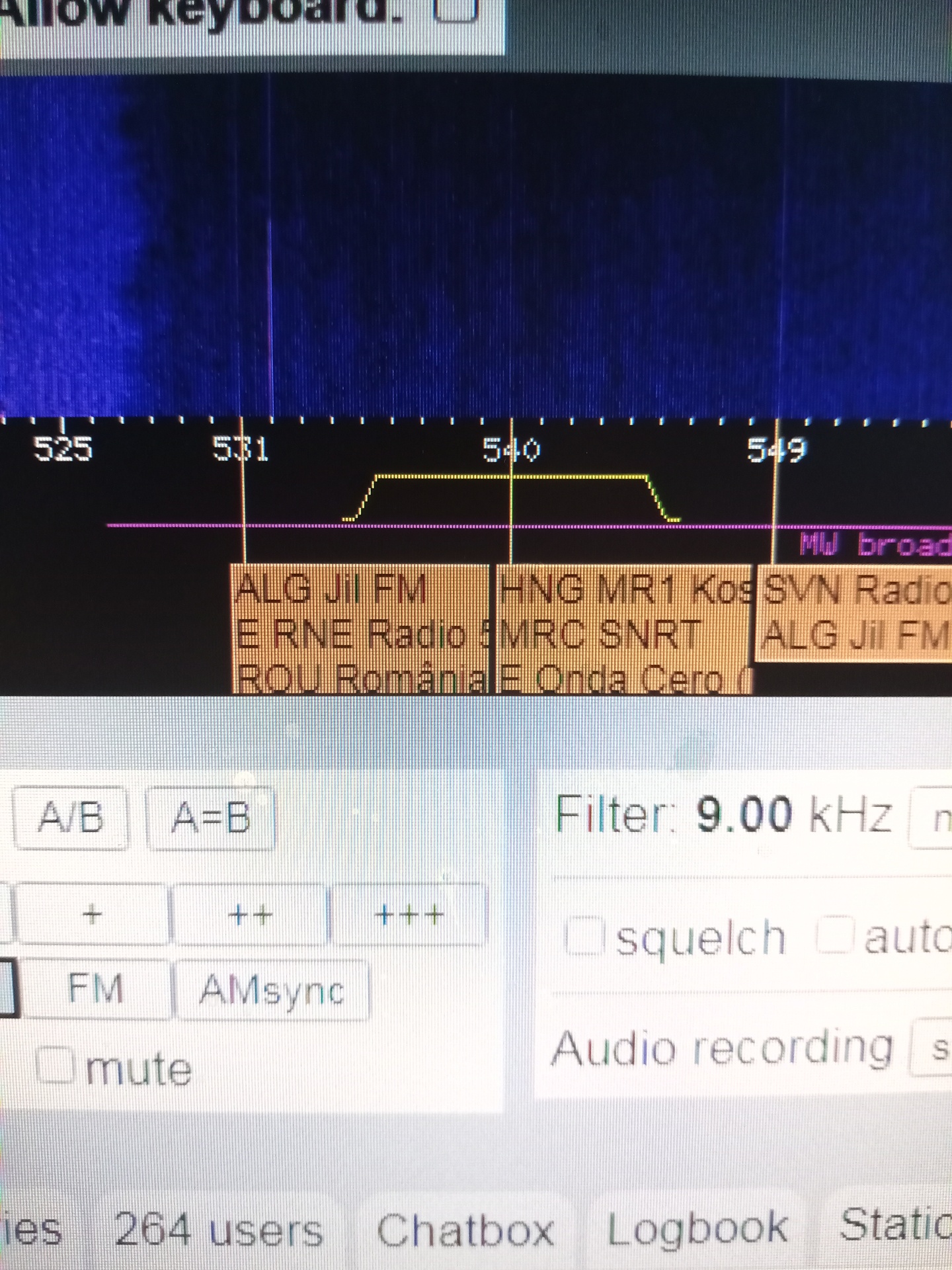

(#) VJ72 hozzászólása Szept 1, 2026 / 1
Solt 540Khz
Solt tegnap reggel óta nem sugároz, ma reggel se kapcsolták be.
Semmi információt nem találok a leállás okáról, időtartamáról.
Üdv, Józsi
A hozzászólás módosítva: Szept 1, 2026
(#) ferci válasza VJ72 hozzászólására (») Szept 1, 2026 /
A rádióamatőr topikban van infó.
(#) proli007 válasza VJ72 hozzászólására (») Szept 1, 2026 /
Hello! Hallgathatod a Kuwait-ot helyette..
(#) küzmös Gergely válasza VJ72 hozzászólására (») Szept 1, 2026 /
Most mentem ki, de csak 5 percem volt, és hallom hogy csak a román rádió szól.. meg fent valami más, de a Kossuth sehol.. mi a franc. Remélem holnap még nem kapcsolják vissza, (adókarbantartás?) Akkor holnap este megyek kifele "bogarászni!"
(#) Atis57 válasza VJ72 hozzászólására (») Szept 3, 2026 / 1
Szia%
Talán innen;
https://musorszoro.hu/hu/karbantartasok?year=2026&month=8
Solt - 2026.08.31 04.23-22.31 között teljes leállás
Érintve: Kossuth KH
Hálózat és infrastruktúra megelőző karbantartás
(#) VJ72 válasza Atis57 hozzászólására (») Szept 3, 2026 /
Akkor most miért sugároz mégis Solt ma este?
Reggel még nem volt adás,napközbe nem tudtam megnézni.
Augusztus 31-től Szeptember 4-ig van és Szeptember 7. és 9. között lesz adásszünet Solton.
A hozzászólás módosítva: Szept 3, 2026
(#) rectamas válasza VJ72 hozzászólására (») Szept 3, 2026 /
"A munkálatok ideje alatt csak a szükséges ideig szünetel a műsorsugárzás! "
(#) VJ72 válasza rectamas hozzászólására (») Szept 3, 2026 /
Ezek szerint megfelelő mértékben elvégezték a szükséges munkálatokat.
