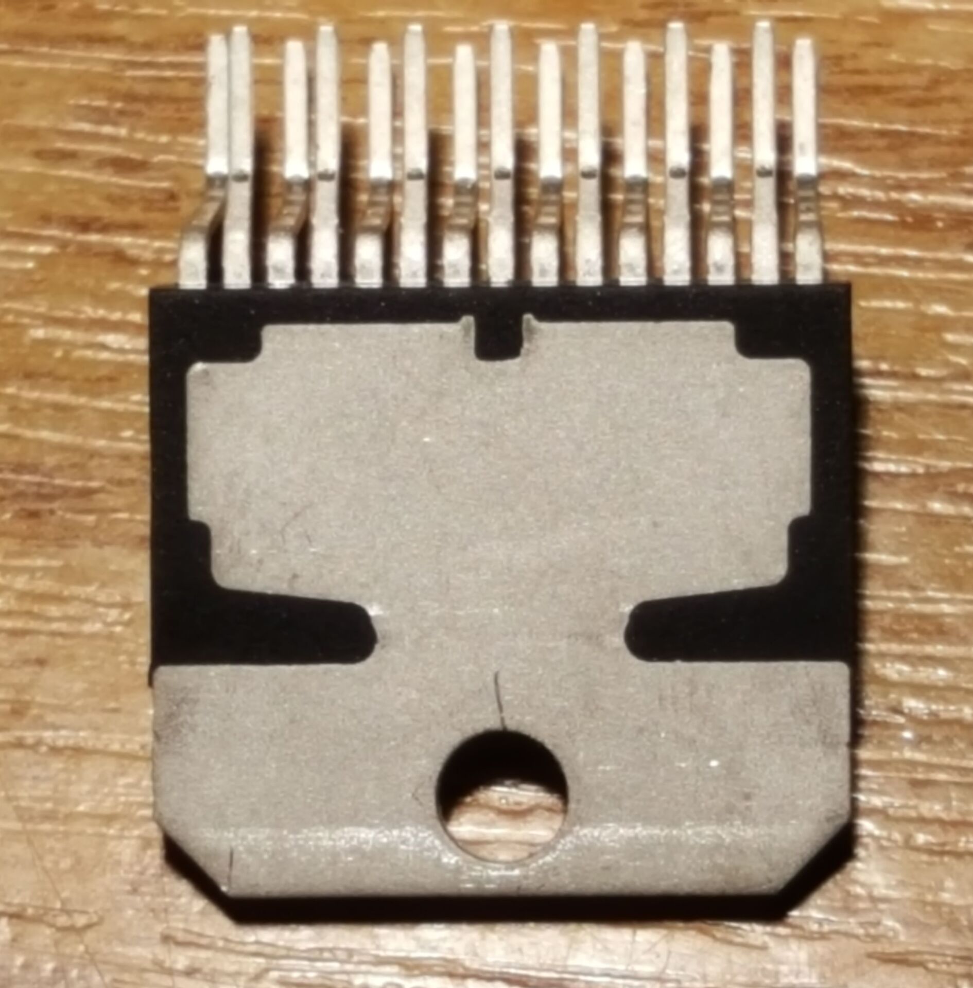

A mellékelt képen látható a TDA7294 hűtőbordája? Az ide kevés lesz, sőt lehet ez az egyetlen problémád.
Igen ahogy mondod.
Bár jelenleg az egy végfok van rá téve. Néztem de nem volt soha tűzforró. Gondolom a tápfesz meg a 4 ohmos problémát nem igen oldja meg?
A TDA7294-et tapintsd meg annál a hangerőnél, aminél a torzítás/pattogás jelentkezik.
Elképzelhető, hogy az IC forró lesz, csak a borda vékony anyaga nem vezeti el a hőt.

De néhány építés tapasztalatának birtokában, különös tekintettel a tokozás kialakítására, a saját csavaron való felfogás helyett, a kengyeles rögzítésben látom a "csodát" (másik példa). Számomra érthetetlen módon, a tokozás hátlapján a lemez hővezető keresztmetszete jelentős mértékben le van csökkentve (mellékeltem róla egy képet). Ezért akármilyen jól is sikerül felfogatni (akár tönkre akár bordára), a tényleges hőforrástól egy távolabbi ponton (a csavarnál) történik a szorítás. Ezzel szemben ha kengyelt használunk, akkor a tényleges tokozást tudjuk szorítani, és nem mellékesen a kengyel is elvon valamennyi hőt a tokról. Nem tudom méréssel alátámasztani, de a kengyel használata a tönköt ki tudta nálam váltani. Persze ehhez eleve úgy kell a panelt megtervezni, hogy részben legyen helye a leszorító kengyelnek, illetve a felfogó csavarokhoz is hozzá lehessen férni.

Nem is gondoltam arra, hogy az ic lefogatás olyan mint egy félkaru emelő. Ezért pont az a felület nem ér hatékonyan a hűtőbordához aminek kellene. Köszönöm a tippet! Kérdés ha megcsinálom a kétcsavaros leszorító kengyelt. Mivel kicsi a hűtőbordám ha be teszek plusszba egy kicsi 4-5 centis pc ventit a panel elé belűlre annak lenne-e érdemi további hűtő hatása? Jah. Most juteszembe a négy ic-s áramköri lapod nagyon esztétikusra sikerűlt. Gratula hozzá

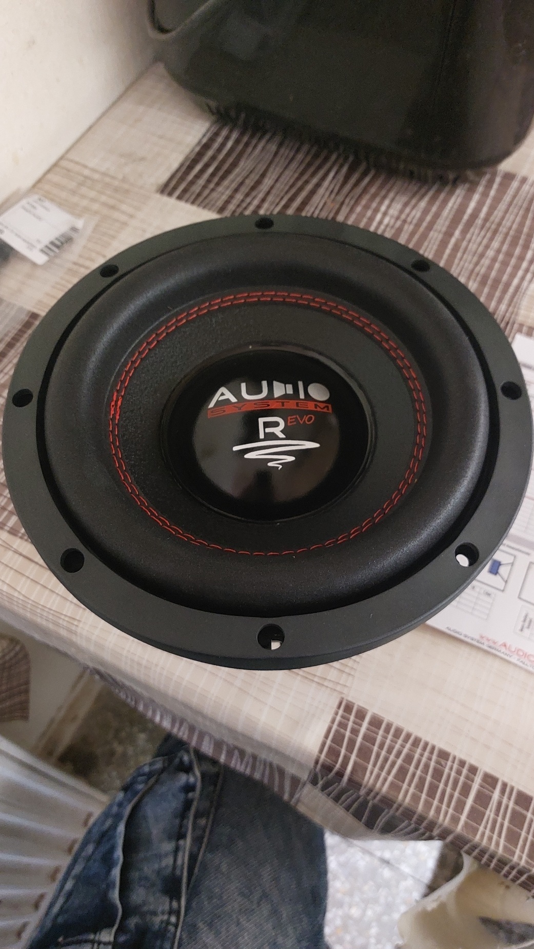

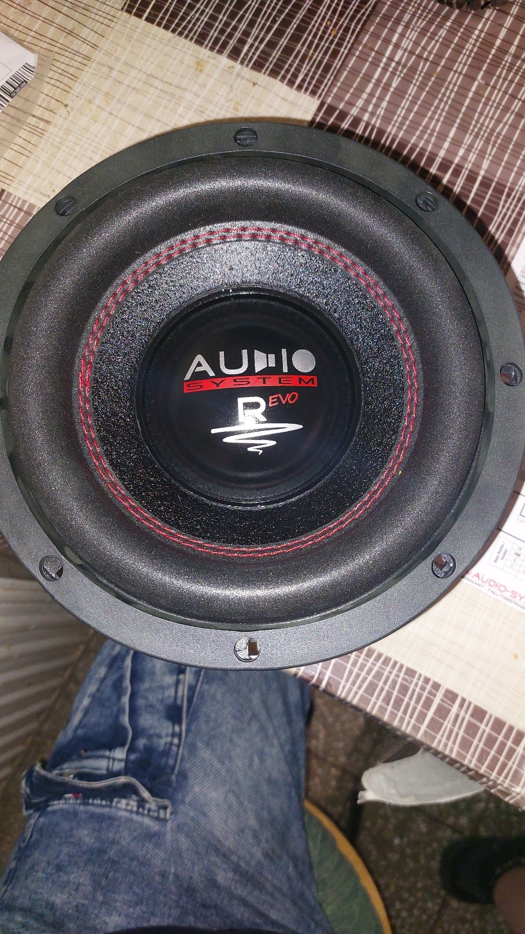

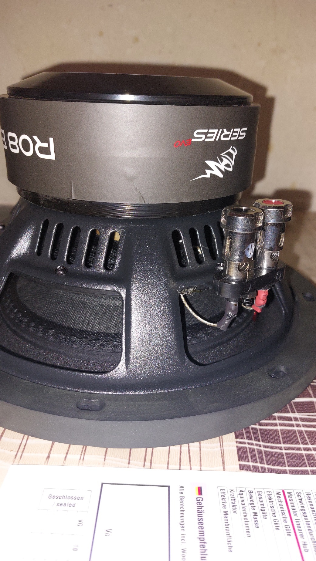

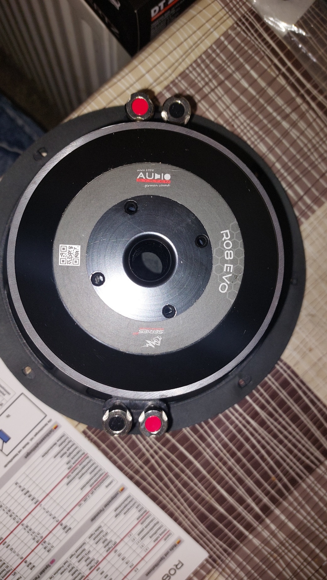

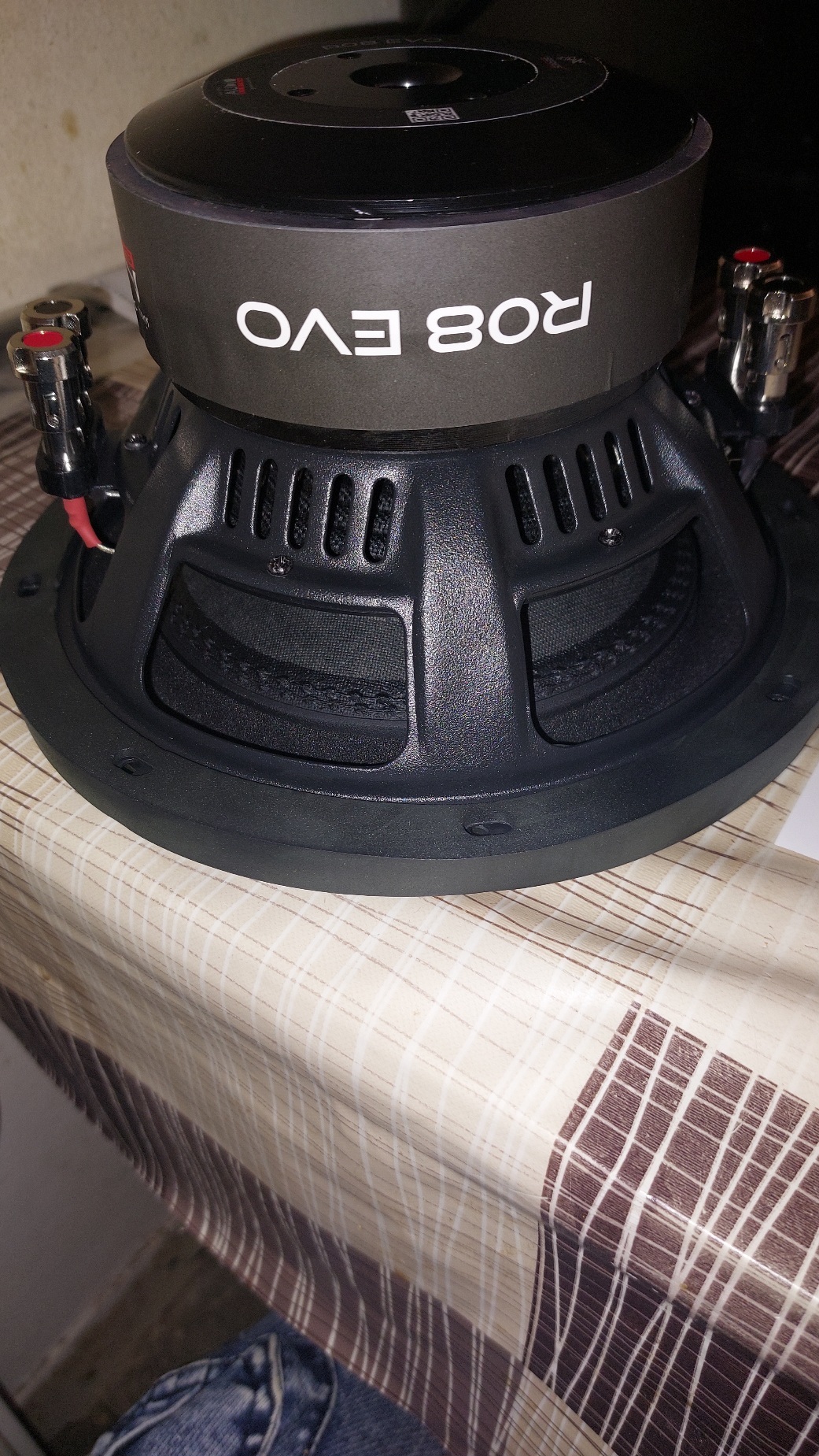

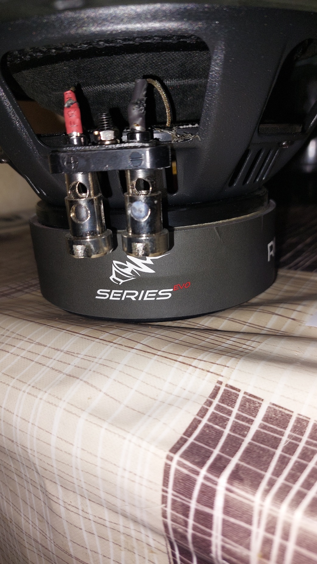

Közben egy kis off megjött az új 20-as mély.
Bujkál bennem a kisördög, ezért muszáj megkérdeznem. Annak ellenére, hogy csak lebeszélő szándékú véleményeket kaptál, miért költöttél pénzt egy ilyen "fura holmira"?
Kicsi a mérete, rossz a hatásfoka, a teljesítménye bizonytalan, nincsenek róla megbízható adatok (sőt szinte semmi sincs) és ehhez képest még jó drága is.

Kis kíváncsi.
Attól, hogy rossz, még lehet drága. Viszont, hátulról, egész jól néz ki.
Bevállaltam.
Amúgy ha követed az autós cuccok világát egy elismert és díjakat nyert német gyártó az autóhifiben. Hamarosan tesztelem........ A hozzászólás módosítva: 0:12
Bocsi Főnök de màr 8 ohmon megy a végfok.
