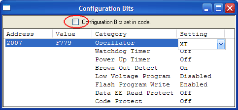

Ha elkészítettük a projektet és hozzáadtuk a main.c-t akkor még állítsuk be a Config biteket a következőre:
Itt nem a forráskódban adjuk meg a config biteket, hanem magában az MPLAB-ban.
