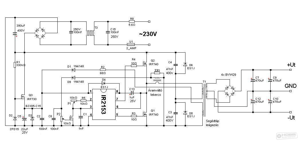

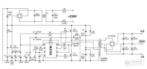

Lássuk tehát a kapcsolást:
  (Kattints a képre a nagyobb méretben történő megjelenítéshez!)
A kapcsolás vezérlőeleme az IR215x jelű IC.

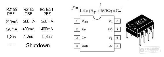

Azért írom, hogy x, mivel felhasználható több típus is. Lábkiosztásuk ugyanaz, de tudásuk mégis eltérő.
Az IC-kről bővebben csupán annyit, hogy tartalmaznak egy R-C oszcillátort, amivel beállíthatjuk a kívánt frekvenciát, a fenti képlet segítségével. Ezen kívül tartalmaz egy szinteltolót is, amely elvégzi a felső oldali FET számára a vezérlő jel „magasabbra tolását” és végfokozatként 1-1 FET-meghajtót.
A FET-meghajtókról annyit kell tudni, hogy a 3 IC-ben közel azonos áramú FET-meghajtók vannak. A felső adat a töltőáramot, az alsó pedig a kisütőáramot jelzi. Ezek az értékek azért eltérőek, mert felül P, alul N csatornás MOSFET kapcsolgat, és a P-csatornás FET - sajnos - gyengébb.
Az IR2153 és IR21531 tartalmaz egy úgynevezett ShutDown funkciót. Ez annyit jelent, hogy ha a CT lábat akár egy MOSFET-tel a tápfeszültség 1/6-oda alá sütjük ki, akkor az egész IC lekapcsol. Ezzel akár megvalósítható a rövidzár-védelem is.
Mindegyik IC rendelkezik DeadTime-al, magyarul holtidővel. Ez az az idő, ami az egyik kapu lefutó, és a másik kapu felfutó éle közt mérhető. Tehát ez idő alatt mindkét FET "pihen".
