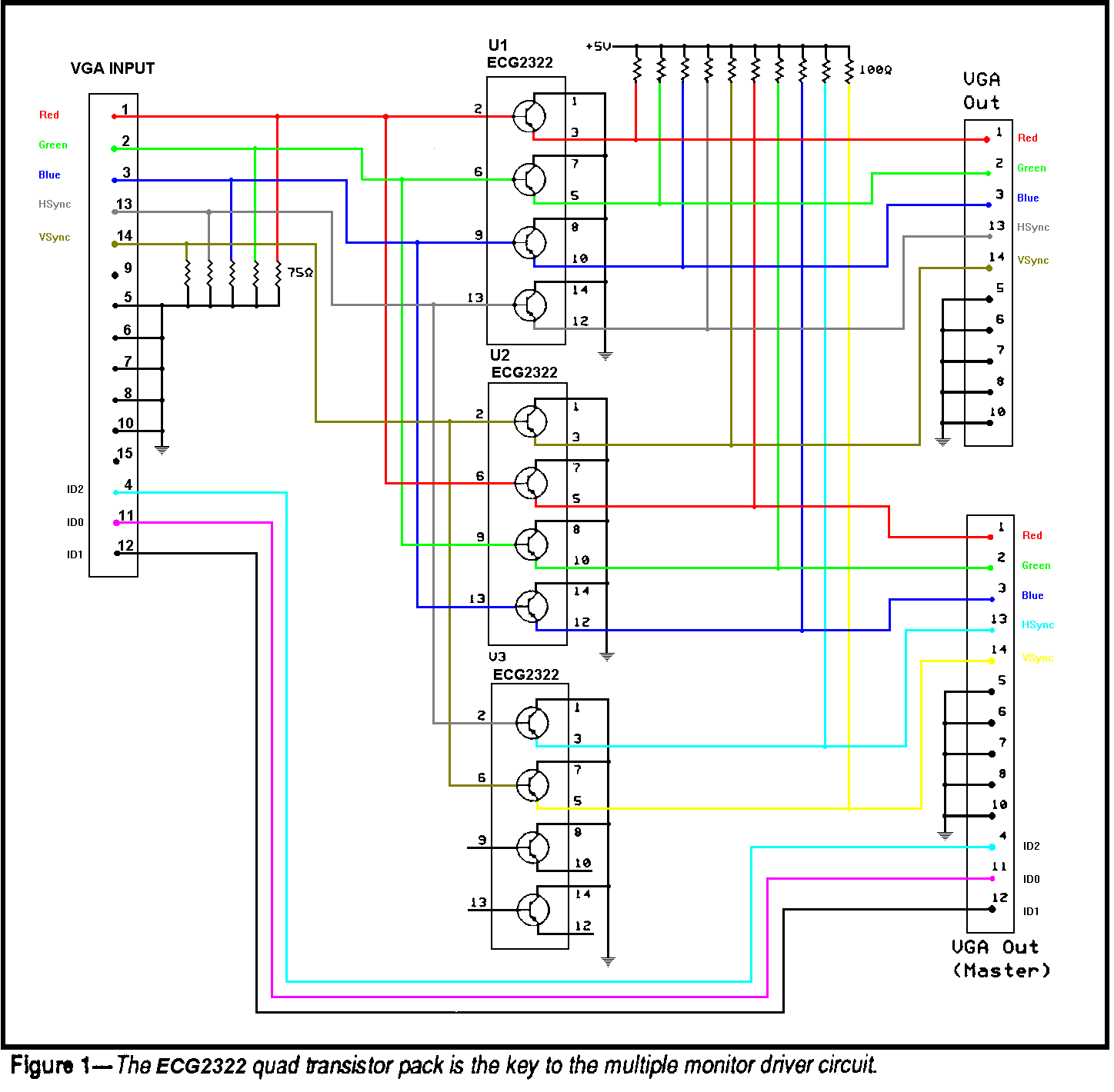

Segitséget szeretnék kérni tölletek.
Van 2 pc-m és úgy szeretném használni, hogy ne keljen mindig ki-be huzogatni a monitorból a kábelt.
Az eggyik gépem (P4) játék, netezés a másik (P3) letöltés. Láttam ilyen vga elosztókat de horror az áruk.
Tud valaki valamilyen rajzot, vagy leirást?
Hogyan épetsem meg? Nem baj ha manuállisan kell kapcsolgatni.
Előre is köszönöm.
Asy
(#) Topi válasza asprey hozzászólására (») Dec 23, 2005 /
KVM switch-et akarsz építeni tulajdon képpen?
A legegyszerűbb ha veszel két sokáramkörös kiváltó kapcsolót. A mellékletben van a VGA csat kiosztása. Az a rajz egyébként egy monitor duplikáló. 1 gép - 2 monitor.
De ott van hogy mit kell kapcsolni.

Igazából azt kellene eldöntened, hogy csak a monitort akarod kapcsolni, vagy a billentyűzetet és az egeret is. Elmondom miért.
Ha csak a monitort akarod kapcsolni akkor elég egy egyszerű kapcsoló hozzá. Ha a bill. és az egeret is, akkor már bonyolultabb a helyzet, mivel a KVM switch-ek mikor nem az adott gépre vannak kötve, akkor szimulálják a billentyűzetet és az egeret.

Akkor meg megy sima gapcsolóval a HSync,VSync,R,G,B -t kell kapcsolni!
(#) asprey válasza Topi hozzászólására (») Dec 23, 2005 /
Le tudnád nekem rajzolni?
(#) Topi válasza asprey hozzászólására (») Dec 27, 2005 /
Hát most összedobtam egyet. Remélem érthető mire gondolok.
Rajz mellékelve...:
