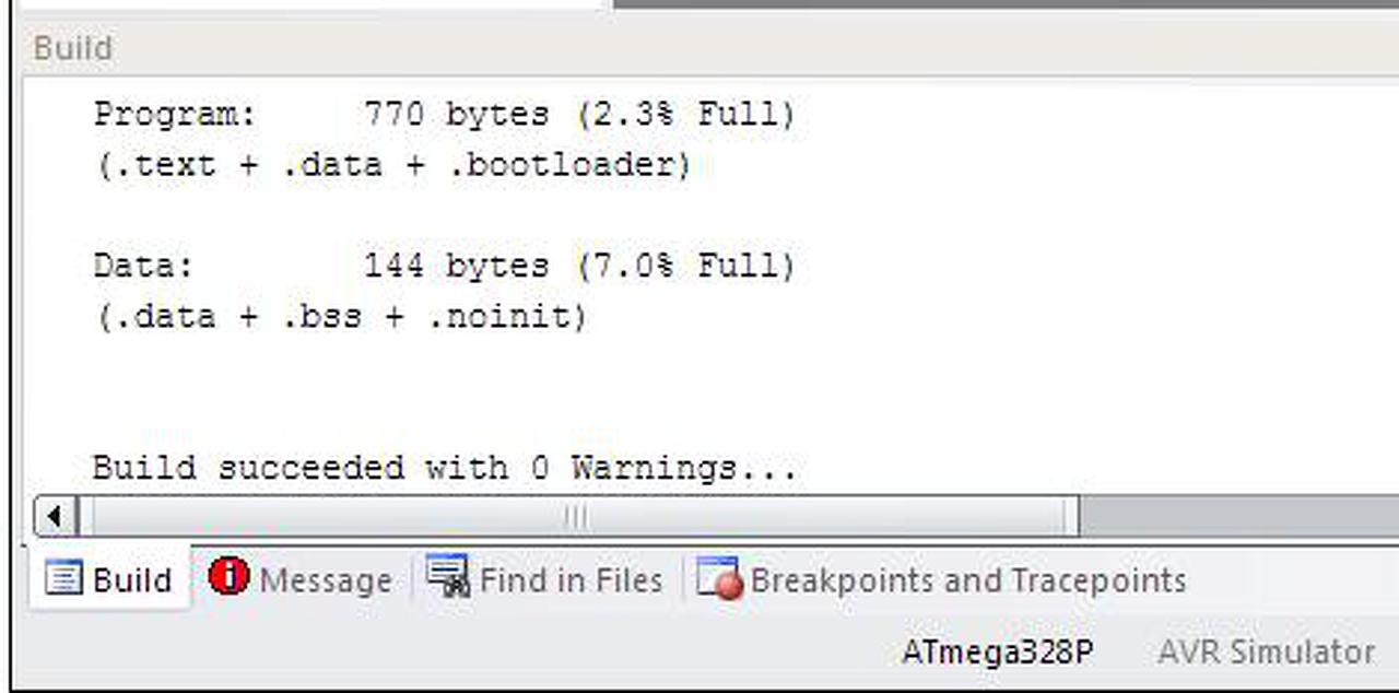

Mivel az Arduino-ból való többszörös hivatkozások kibogozását sokkal lehetetlenebbnek látom, így folytattam az eredeti posztomban szereplő KÓD további módosítását.
Már el jutottam odáig, hogy szoftveres soros porton küld karaktert és sztringet is, de fogadni nem fogad (!!!), pedig számomra ugye az lenne a fontos... itt végképp megakadtam.
Venné valaki a fáradságot és bele nézne a kódba, hogy mi lehet vele a baj?
0 Error, 0 Warning
(#) rolandgw válasza Tomi_Bp hozzászólására (») Aug 3, 2016 / 1
Itt egy sima C, 328p-re. (Makefile-ban is ez van beállítva) A header-ben írd át a baud-ot és ha szükséges a port/pin részt.
(#) Tomi_Bp válasza rolandgw hozzászólására (») Aug 4, 2016 /
Nagyon szépen köszönöm, ez kisebb átalakítás után már tökéletesen működik!
