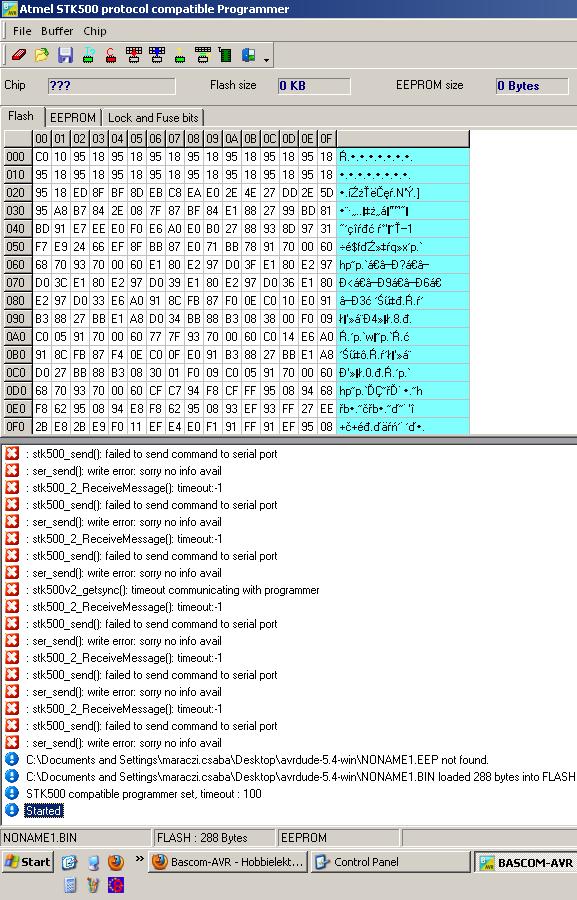

Hát csináltam egy képet a hibáról, de még ez mindíg a laptopon van, ki akarom még próbálni asztali gépen is, csak még oda is mindent fel kell telepítgetni. Korábban konkrétan benne volt a hibaüzenetben, hogy nem tudta megnyitni a portot. Most viszont csak adatokat nem tudott küldeni.
Sorosporti sebesség hiba!

Tovább bonyolítja a helyzetemet, hogy az asztali gépen működik a programozó, ott is írja ezeket a timeout hibákat, viszont tudok vele letölteni, az USB csak pont akkora tápfeszültséget ad, mint a laptopon, viszont itt windows 7 van. És azt hiszem ez az egyetlen különbség.
Mindkét gépre ugyanaz a verzió van feltelepítve bascom-ból, és ugyanaz a driver csomag a hobbielektronika oldalról, csak az egyik ugye a w2kxp, a másik pedig az xpvista mappából, amikor az xp alá is megpróbáltam az xpvista drivert, akkor kékhalállal újraindult a gép.. Sajnos nem megoldás a laptopra való windos 7 telepítés, mert céges, és a munkámhoz szükséges programok csakis és kizárólag xp alatt futnak..
Akkor nem STK500, hanem AVR-Doper-ed van?
--->KUKA! Emulált USB esetén a AVR fele a sebesség MAX 15kHz lehet! Javaslat: maradj külső programozonal (AVRDUDE keretrendszerrel) A Bascom normális programozót támogat (szabványos STK500 sorosport (vagy USB-soros átjáró) _és_ STk500 protokoll)
Hát akkor nem tudom mi lehet vele. Lehet 'zajos' a kommunikáció, lehet rossz a UART to USB konverter IC, lehet rossz LibUSB-d. Tapasztalat van amelyikkel nem megy a nem gyári égetők. Am XP-vel még nem használtam a programozót csak Win 7-ről. De próbálkozz az AVRDude-al sok helyen van leírva a használata tudod a Google az jó barát.
