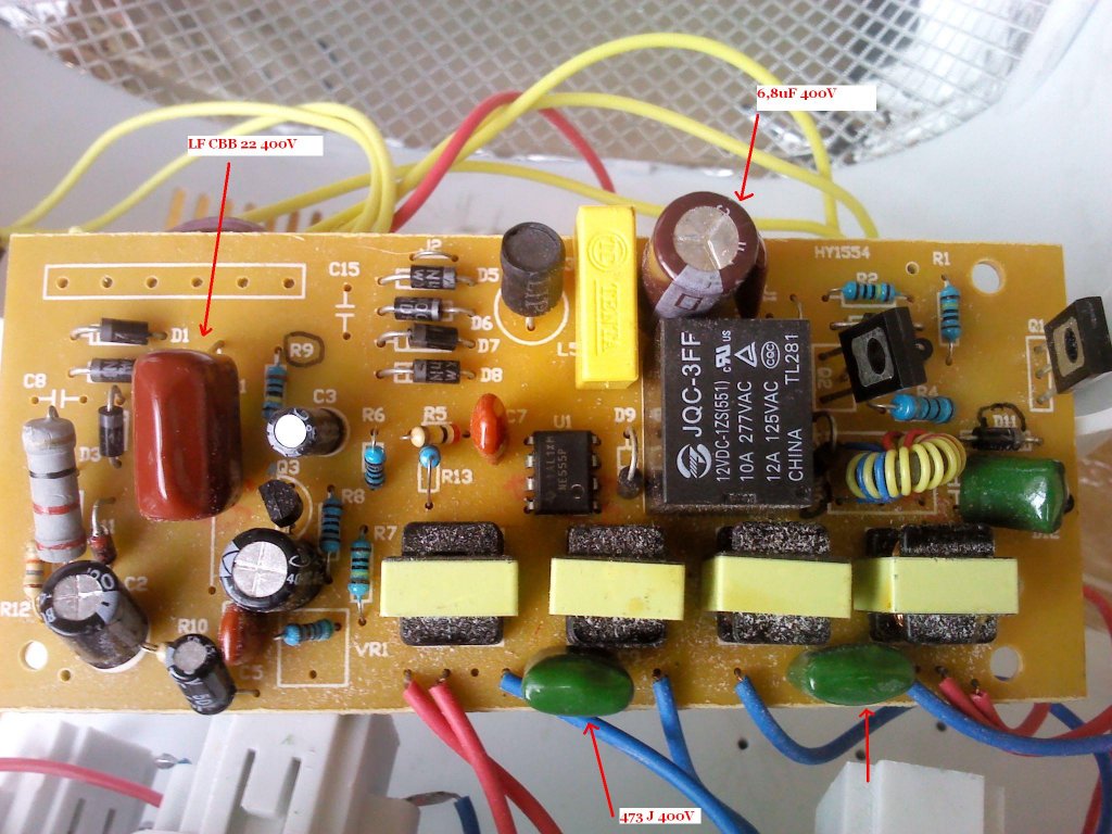

Szia!Köszi az infót,igen néztem a bekötést azért kérdeztem és vártam hogy valaki megerősítse.Oké! értem a kondit is!Akkor megpróbálok valahol venni. A kondit ellenállás méréssel próbáltam és nem mutatott semmit. Jól csináltam? Ha kicserélem a tranzisztorokat meg ellenállást meg még két kondit amit tudtam venni és utána kipróbálom (de esetlegesen valóban hibás még az az egy kondi amit írtam) akkor mi történhet? Visszatérve a tranzisztorokra ezeket nem kell hűteni? vagyis nem kéne neki h.borda? A másikon nem volt! Üdv.
(#) vladcepes válasza mindenes hozzászólására (») Ápr 12, 2012 /
Lemértem az új tranzisztorokat B-C és B-E mindkettőnél mutatott értéket.De most beépítve a B-C között érték és a B-E között viszont sípol. Hm! Az új kondikat is ha mérem nem mutatnak semmit(nincsenek beépítve).
(#) zolika60 válasza vladcepes hozzászólására (») Ápr 12, 2012 /
Beépítve csak akkor mérj, ha tudod milyen a környezet amit együtt mérsz vele.
(#) vladcepes válasza zolika60 hozzászólására (») Ápr 12, 2012 /
Értem,köszönöm. És a vadi új kondit ha mérem ellenállás állásban és nem mutat semmit(vagyis fél másodpercig felszökött valami 1924-körülire) nem úgy mint más mért kondi hogy lassan fölmegy akkor mi van? kettő van belőle mindkettőnél ugyan az,a harmadiknál meg egyáltalán semmit nem mutat.

(#) vladcepes válasza mps hozzászólására (») Ápr 12, 2012 /
Kicseréltem azokat az alkatrészeket amik hibásnak tűntek de még mindig nem működik .

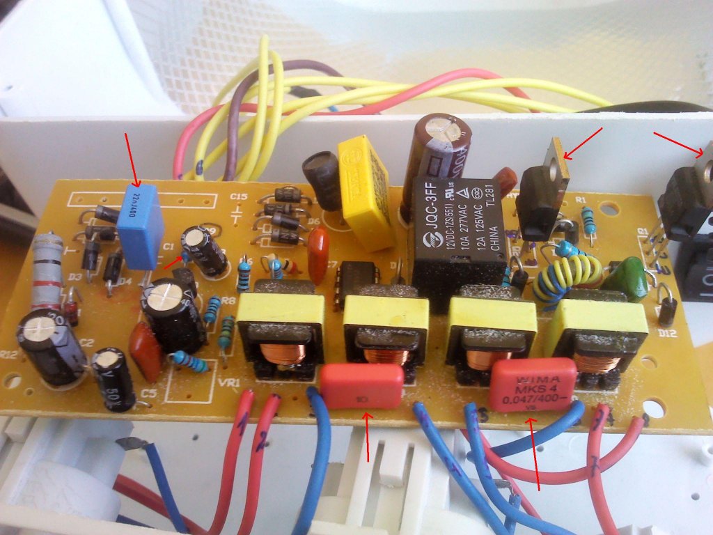

(#) vladcepes hozzászólása Ápr 13, 2012 /
Sziasztok. Itt van a régi kép és az új. Bejelöltem az újon is hogy melyik alkatrészeket cseréltem ki amik hibásak voltak. Még mindig nem megy ez a vacak. Szerintetek mivel lehetne még probléma? Az ellenállások is jók azok közül egyet kellett cserélni azt is bejelöltem a diódák is jóknak tűnnek-forrasszam ki egyesével és úgy mérjem le)? vagy már nem tudom. Szerintetek a kijövő szálakon ami megy az égőhöz mennyit kellene mutatni a mérőnek? mert semmit nem mutat,az égőken csak annyit ír hogy UV-9W 365nm. Válaszokat előre is köszönöm. Üdv.

(#) mindenes válasza vladcepes hozzászólására (») Ápr 13, 2012 /
Szia! Meg kéne mérd a 6,8uF, cserélt kondin a feszűltséget, hogy lássuk megkapják e a tranyók a szükséges feszültséget.( a mérésnél felhívnám a figyelmedet hogy itt már 230 van jelen az áramkör minden pontján ezért körültekintően mérj). Mind emelett leirhatnád az áramkör pontos működését hogy én is tisztábban lássak. Annyit lehet tudni hogy ez egy fénycsöveket működtető kapcsolás. Ezen kívűl ha jó látom egy időzítő áram körnek is lennie kel benne amivel az melegítési időt szabályozhatod? Erősits meg kérlek, ha jól gondolom. A válaszadás szempontjából sokat segithet ha leírod a melegítő pontos működését.

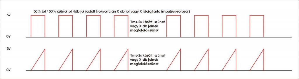

PIC programozására keresek "szakembert" !
Egy egyszerű jelgenerátorként kellene működtetni egy PIC18F sorozatú IC-t. (azért ezt, mert ez már össze van rakva egy panelon) 4szögjelelet, meg fűrészjelet kellene kiadnia (ellenálláshídon keresztül, ez is rajta van már a panelon) megadott paraméterekkel: XX Hz, utána valamennyi szünet (XX ms vagy XX db ciklus, mindegy)
12MHz-es kristály van rajta jelenleg, de de ez csak annyiban lényeges, hogy amikor léptetem, akkor a szoftverben ki kell számolni, hogy egy gombnyomásra éppen mennyit változzon. (frekvencia le/fel)
Most 4db gom van rajta, ezzel lehet változtatni a frekvenciát le/fel (hosszabb nyomásra beleteker gyorsan) és a szünet hossza + - .
Ide várom a szakemberek jelentkezését:
