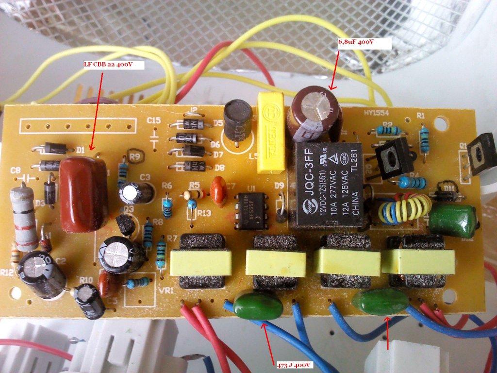

Akkor ezek szerint mindkét tranzisztor kuka. A B-C és B-E között (tehát mindkettőnél) kellett volna értékeket mutasson? Mert ugye így csak a B-C között mutatott. Itt nálunk elektronikai boltba hogyan van feltüntetve ez a tranzisztor? Mert én kerestem netten ilyen 13003D tranzisztort de nem sok sikerrel. Még ezeken az kondik sem mutattak semmi értéket. Üdv.

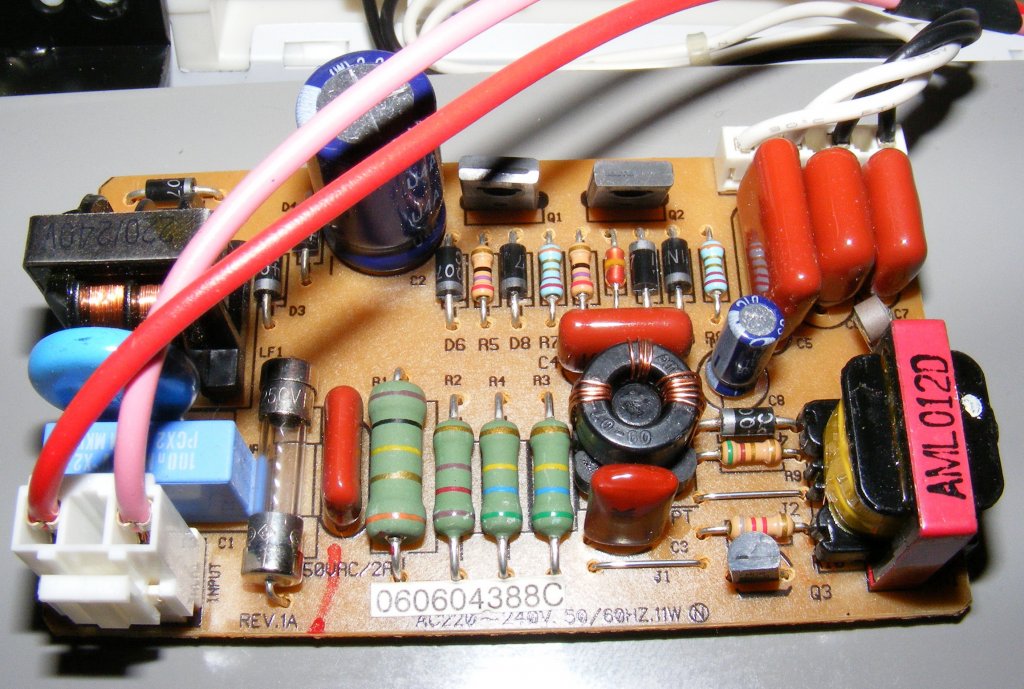

Hello!Az alábbi képen látható panel egy hütőgép belső világításának(fénycső)a vezérlése.Hogyan tudnám ezt kipróbálni,hogy müködik e?A 4vezeték a fénycsőhöz megy a 2 vezeték pedig a kapcsolótól jön ami az ajtó nyitásakor kapcsol.Előre is köszi.
(#) zolika60 válasza Patesz24 hozzászólására (») Ápr 12, 2012 /
Nem tűnik bonyolultnak. Rákötöd a fénycsövet és az bemenetére kötsz 240V-ot ha megy kivan próbálva.

(#) Patesz24 hozzászólása Ápr 12, 2012 /
Ok!csak nem akarom elcseszni tehát fázis nulla rá és próba?

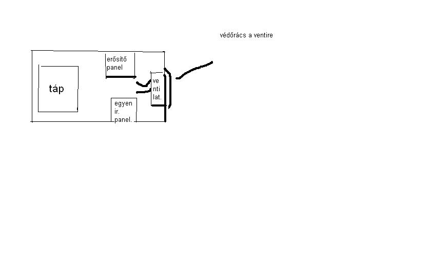

Segítséget szeretnék kérni, hogy egy pc tápos ventilátort hogyan kell rakjam a dobozba, hogy az fújja a levegőt? Melyik oldala kell benn legyen, melyik kint? Elméleteim alapján ahova a feszt kapja, az a belső fel. Lásd móricka ábra: (felülnézete az erősítő doboznak)
(#) zolika60 válasza janikukac hozzászólására (») Ápr 12, 2012 /
Kösd be és már látod is hogy merre fúj.
Igen. Ne félj semmi baja nem lesz tőle.
(#) hibbantpasi válasza janikukac hozzászólására (») Ápr 12, 2012 /
A ventilátor oldalán a műanyagban általában nyilakkal jelzik a forgásirányt és a légáramlás irányát.
üdv: hp
(#) janikukac hozzászólása Ápr 12, 2012 /
Köszönöm szépen, így már érthetőbb minden!

A rajzon látható 6,8 µF 400 V kondit nem kaptam azt mondták most nincsen csak 250V ig.Szerintetek elég lett volna az is?

(#) mindenes válasza vladcepes hozzászólására (») Ápr 12, 2012 /
Heló! Jó lessz az amit adtak helyette. A bekötésre kell csak ügyelni mert ahogy te is irtad ennek a bekötése pont az ellenkezője mint az 13003nak, csak a kollektoruk van egy helyen középenA helyes beforaszáshoz az adatlap segíteni fog. A kondira válaszolva:ezt nem cserélheted 250 voltosra, kizárólag 400V min. a megengedett!
