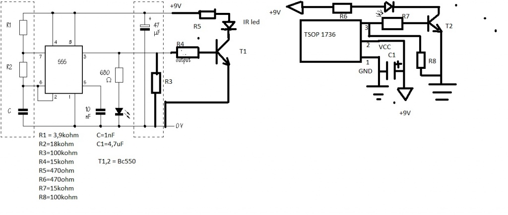

Üdv!Egy infra adó - vevő kapcsolást akarok megvalósítani , de szeretnék segítséget kérni abban , hogy a mellékelt kapcsolási rajz , mennyire helyes.További kérdésem az lenne , hogy az 555-ös ic-nek az output lábán hány volt jelenik meg , ha éppen 1-es szinten van?Az R3 , R8 ellenállást azért raktam be , hogy az 555-nek és a TSOP-nak ne lógjon a levegőbe a lába , ha éppen nincs vezérlés kérdés , hogy helyesen csináltam - e ezt?Továbbá azt szeretném tudni , hogy az R4 , R7 bázisellenállások értékei helyesek -e ? Beraktam egy 4,7 µF-os kondenzátort a tsop gnd és vcc lábai közé zavarszűrés céljából.

Üdv!Megépítettem az alábbi kapcsolást amit mellékeltem , de miért van az , hogy fordítva működik?Tehát amikor az infravevőhöz odatartom az infra ledet akkor alszik el a led és , ha elveszem az infra ledet a vevőtől akkor kezd el világítani?

Szia! R8 ellenálás teljesen felesleges, vedd ki az áramkörből.
(#) proli007 válasza jocka0012 hozzászólására (») Dec 16, 2012 /
Mert a TSOP kimenete ha belevilágítasz alacsony szintű lesz. Erre a tranyó lezár, a Led elalszik. Ha meg akarod fordítani, inverter kell. Vagy PNP tranyót használj, és fordítsd meg a kapcsolást. (Led lesz a GND felé) ekkor alacsony szint esetén, a tranyó kinyit, és a Led ég.
Amúgy az 555 kimenetére sem kell ellenállás. Annak alacsony kimeneti szintje, le tud zárni egy tranyót.
