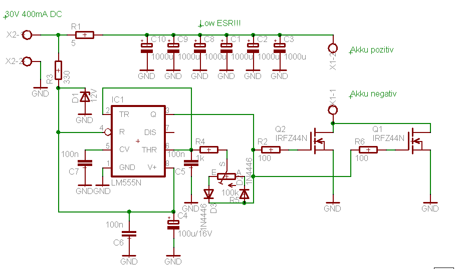

Érten. Köszi a segítséget. Esetleg egy ilyen szulfátmentesítőnek a rajzát azért meg tudnád mutatni? Van egy másik 12V-os akkum aki sima ólom sav akku. ÉS mivel belelátni meg világos a burkolata is így látni hogy annak a cellái se tiszták, de még működik.

Nekem tetszöt... Nekem nem az kell hogy tetszen hanem hogy hatásos legyen
Túl egyszerűnek tűnik....
Ez tetszik és van hozzá sok minden itthon. Csak a bemeneti feszültség a rizikós mert 16V-os LOW ESR kondiból van sok 1000uF
Az első valóban túl egyszerű, mert az csak részlete egy kapcsolásnak. A második megépíthető.
Értem akkor a másodikat majd elkészítem. A elkó kondik 30V-ot bírniuk kell ugye?
Igen, legalább 35V -ost kell belerakni.
A másodikra Ammen. Ez a verzió ha jól emlékszem a kitöltési tényezőt változtatja, tehát óvatosan, mert pl. az én készülékem akár a teljes tápot is rányitja az akkura majd egy egész impulzus idejére, ez kis akkuknál nem a legjobb. Kapacitásnak 4700µF-ot javasolnak, nem nagyobbat, mert hatalmas áramok keletkezhetnek. Tápfeszültségnek szerintem minimum 24V 3A-est, de jobb a 30V 5A-es, a gratz is ki kell bírja ezt amit beépítesz. Alkalmazás során figyelni a hőképződést, javaslom először kisebb, majd nagyobb akkun kipróbálni, s ennek megfelelően méretezni a hűtő felületet.

Éretem köszi. Elsőnek egy 3Ah-s akkun tesztelném. Vagyis akkor erre 30VDC-t kell kötni ami tud 5A körül... Majd keresek valami ilyesféle tápot.
3A/h-s akkuhoz mindenképp kisebb kapacitást javasolnék, mondjuk 1000µF-ot. Elviekben ezt autóakkukra tervezték, 20-30A-es csúcsáramokkal, nem hiszem, hogy 3A/h-s akkunak ez "ízlene"-

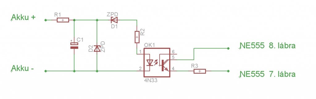

Elkészült a köbzoli és trabi féle reg töltőm, életem második áramköre....Ezt csak a kivitelezés miatt írom....tudom nem igényes de....a kérdésem hogy 24 óra töltés után sem éri el a 45ah aksi csak a 13 volt körüli kapocsfeszültséget(kb 2 impulzus/sec), ha feljebb tekerem kb 3-4 impulzus/másodpercre akkor feltölti kb 6 óra alatt.De melegszik ám minden akkor....a tartós idejü 2 impulzus/másodperc töltés alatt melegek az egyenirányitó diódák,a fet és a feszstab ic langyos.A táp 25 volt váltó és legalább 5 amperes.Szépen kattog szabályos ütemben.Túl lassan tölt, vagy ez a helyes müködés?Kicsi lenne az impulzus?3300 uf-os kondi van benne.Köszönöm előre is a segítségeteket....Pár képet kapcsolok

Ok!Köszi a segítséget, megpróbálom a tanácsod szerint!
NE555N...igyekezdtem mindent az eredetit beszerezni....
