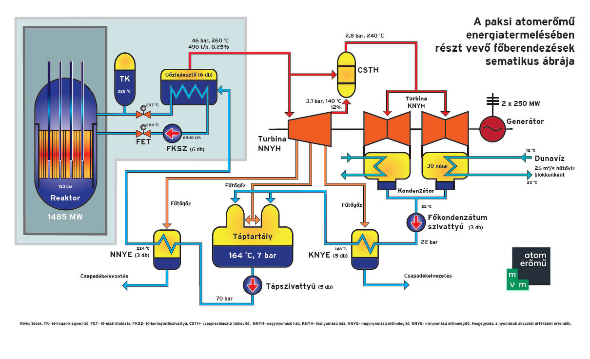

(#) erbe válasza szs hozzászólására (») Szept 4, 2020 /
Sehol.
(#) Hp41C válasza szs hozzászólására (») Szept 4, 2020 / 1
Gőzturbina. Pl. atomerőműben.

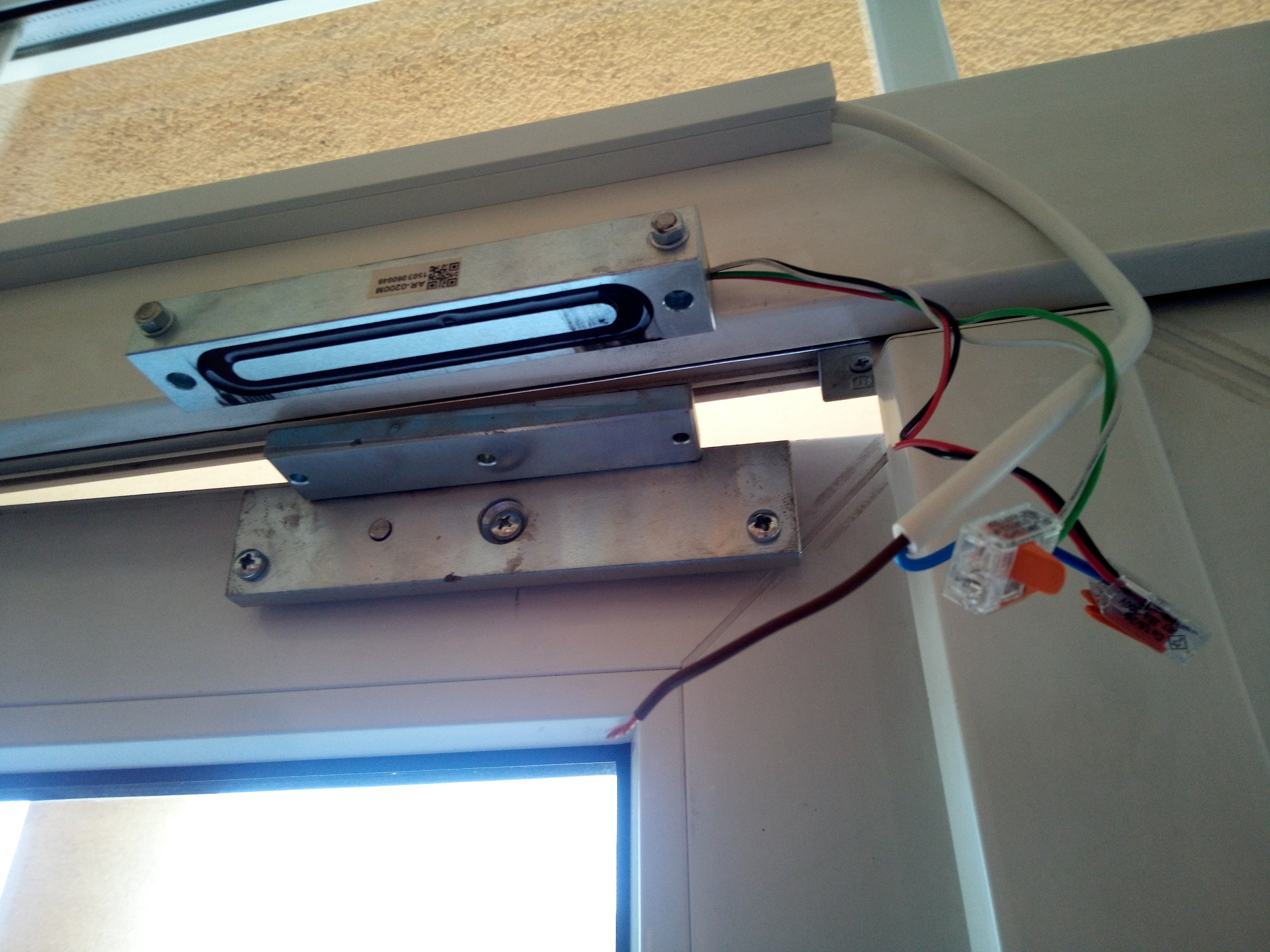

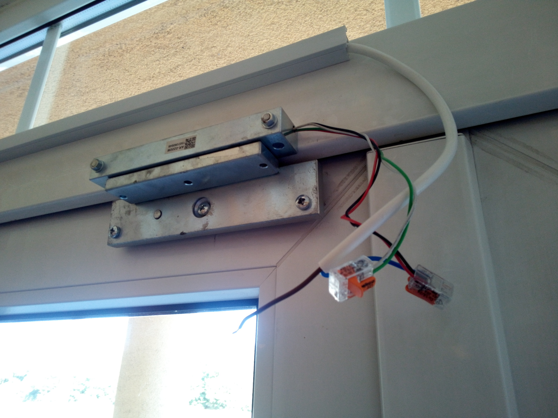

(#) sonajkniz hozzászólása Szept 14, 2020 /
Egy bölcsöde bejárati ajtaján díszeleg ez az alkotás.
Azt a bekötést inkább nem is jellemzem, de ez a fajta mágnes zár így nem sokat ér.
(#) antikzsolt válasza sonajkniz hozzászólására (») Szept 14, 2020 /
Jézus.
Egy szerelődoboz és 2/4 csavar kell és ott van a helyén és máris nem olyan kókány munka.
(#) sargarigo válasza antikzsolt hozzászólására (») Szept 14, 2020 /
Nem futotta a büdzsééé
(#) antikzsolt válasza sargarigo hozzászólására (») Szept 14, 2020 /
Közmunkás vagyok de melyik óvoda? Küldök nekik egy dobozt és 4 csavart.
(#) szs válasza sonajkniz hozzászólására (») Szept 14, 2020 / 1
Tűzbiztonsági megfontolásból van így. Normál nyomásra zárva, nagy nyomásra, hirtelen lökésre nyílik. Emlékeztek ők még a mágneses társasjátékra, arra is, hogy csúsztatni kicsit könnyebb, mint emelgetni a bábut (néha a lemezt is felemelted)
Komoly ember vagyok én.
A hozzászólás módosítva: Szept 14, 2020
(#) lazsi válasza szs hozzászólására (») Szept 15, 2020 /
Egyébként lehetséges, hogy azért van így, mert az óvonéni így még ki tudja nyitni, de egy óvodás nem.
Illetve így ki tudja nyitni egy óvodás is, hiszen csak az egyik vezeték van bekötve...
(#) Gafly válasza lazsi hozzászólására (») Szept 15, 2020 / 1
És a dadát Remanencia néninek szokták hivni.
(#) Inhouse válasza sonajkniz hozzászólására (») Szept 15, 2020 /
Ez alapból zár? Akkor csak a nyomógombot spórolták ki. A barnát odaérinti és már nyílik is, nem?
(#) kameleon2 válasza sonajkniz hozzászólására (») Szept 16, 2020 /
Nem fért bele a Wago a kábelcsatornába! Ezen elröhögök egy darabig. Mekkora az isten állatkertje! Na ezért ellenzem csak a Wagot, mert egy idő után ha valakinek kalapács van a kezébe, elkezd mindent szögnek nézni. Nálunk is van sok helyen, hogy DC(!) , gyengeáramú áramköröket wagóznak, 0,22 0,25-ös vezetékekkel. Nem erre való! Van erre megfelelő kötési mód kismillió. A forrasztáshoz is nekem csak egy öngyújtó és egy darab ón kell és pár másodperc. Rá a zsugorcső ugyanazzal az öngyújtóval és már nem éktelenkedik szabadban a kötés, mert sokkal helytakarékosabb. Nem beszélve arról, ha van vagyonvédelmi funkciója, akkor jobb egy tampervédett dobozba tenni a kötést is.
