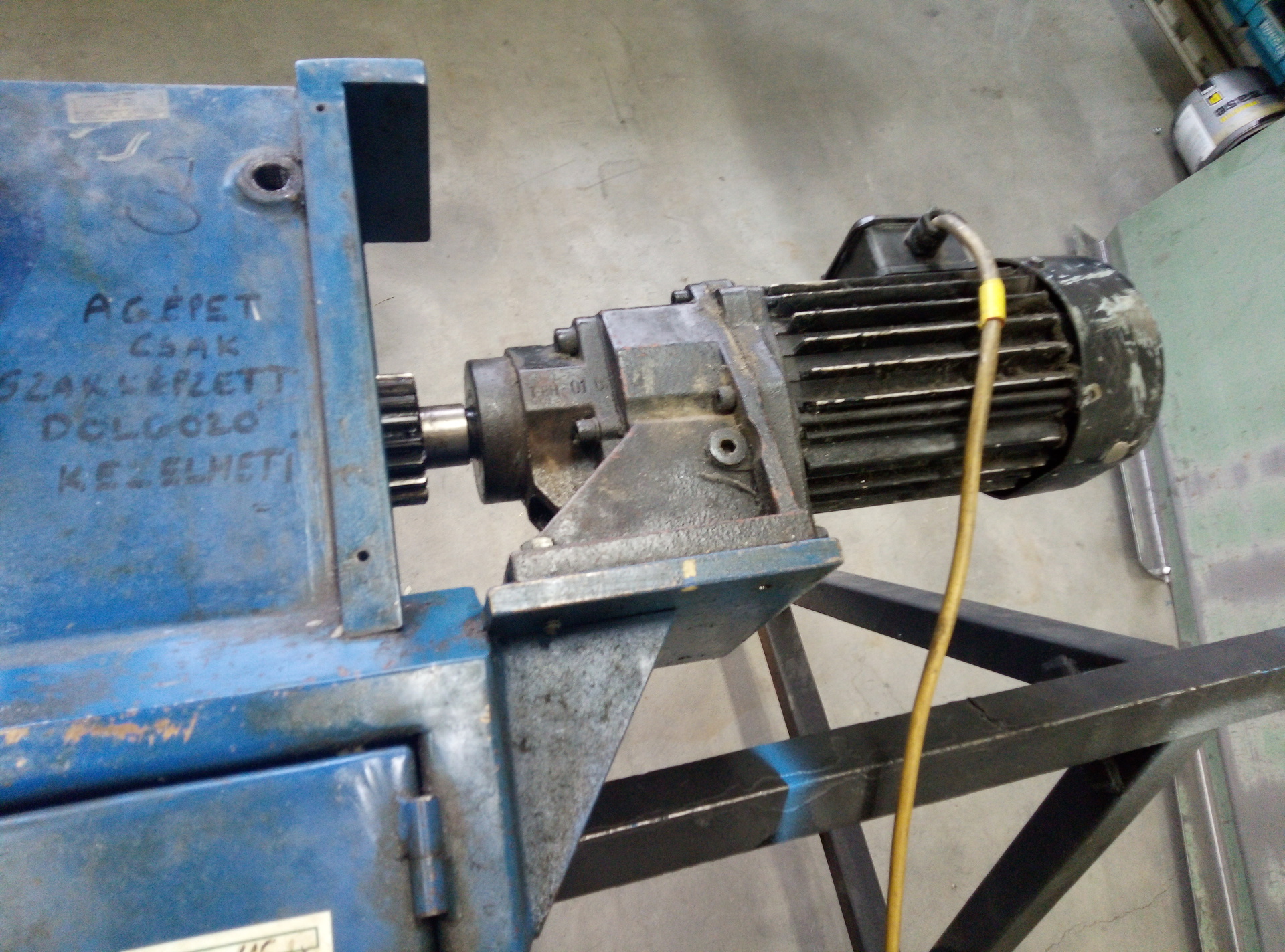

A múlthéten került be hozzánk egy öreg ziknizőgép.
Az 1-es képen látható a motorja, ami egy 3 fázisú 400V-os motor.

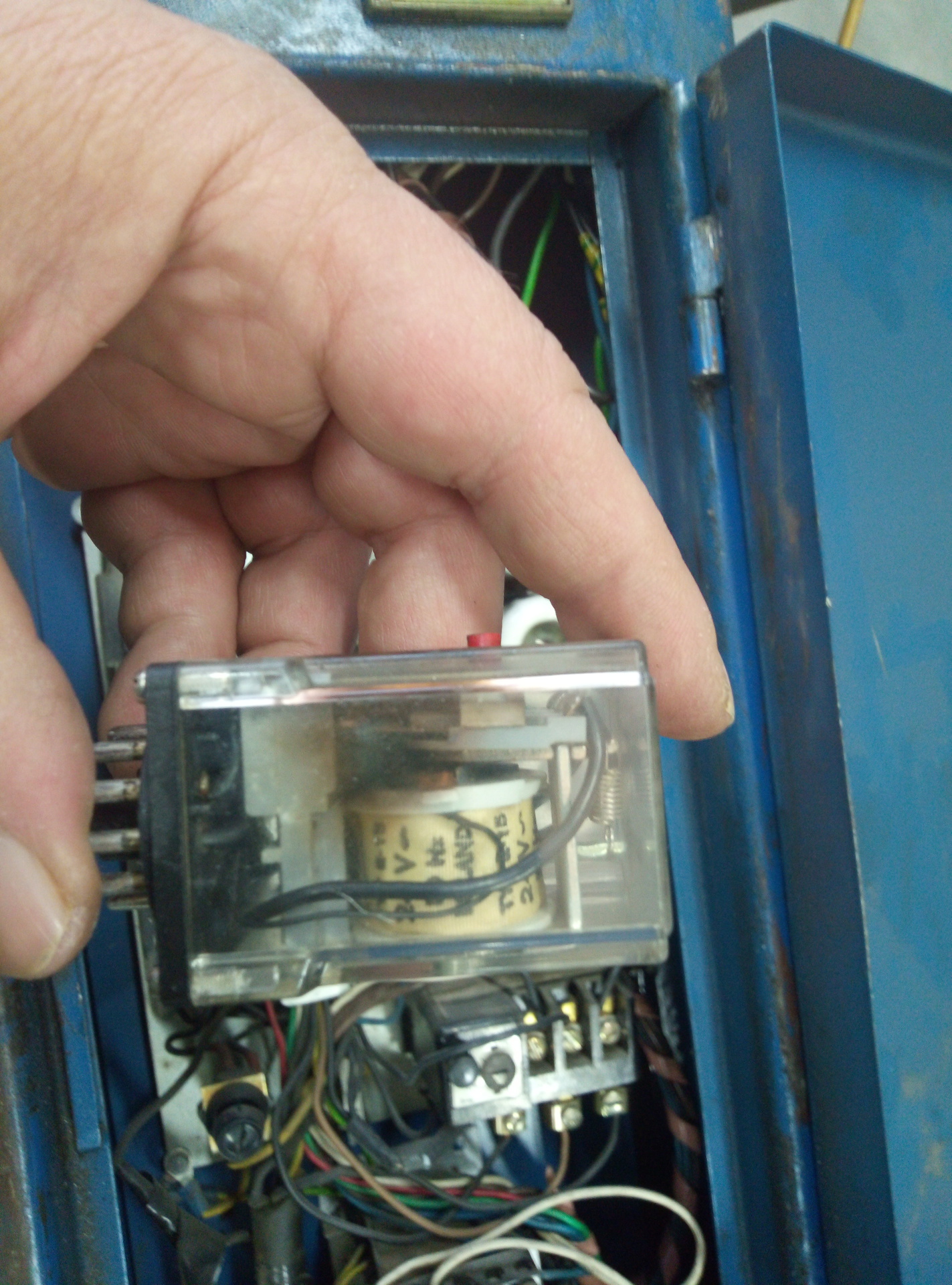

A 2-es képen a vezérlése látható, ami a lenyomott pedáltól függően jobbra-balra indítja a motort.

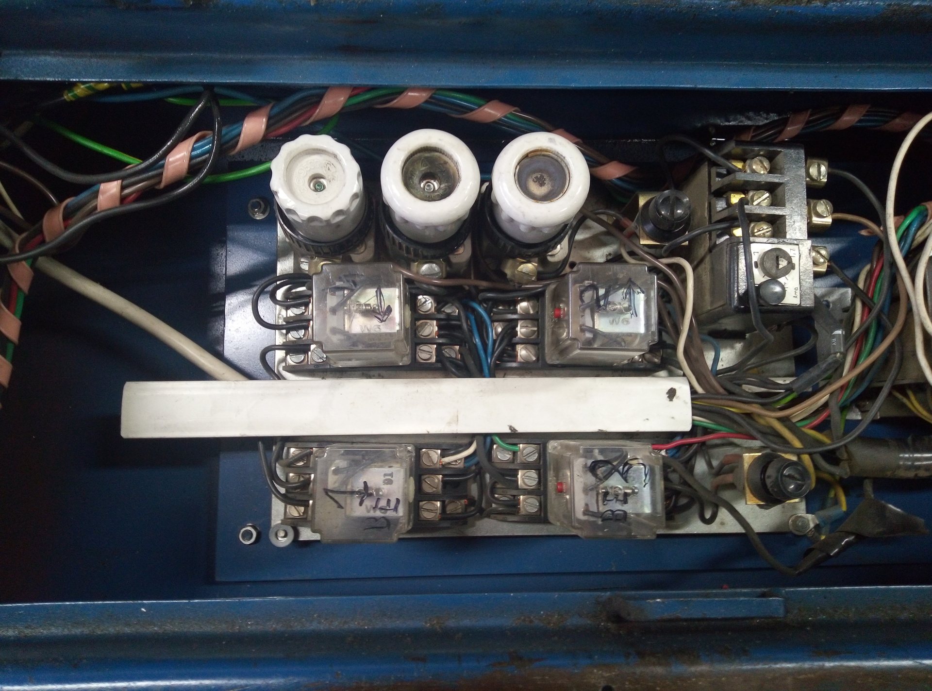

A 3. képen az egyik szerencsétlen segédrelé látható, ami közvetlen a motort kapcsolta.
Mivel ez egy relé, így a max. kapcsolási feszültsége 250V. Az érintkező egy ponton bont, és a bontási távolsága alig több mint 1mm, így ezen a feszültségen már nem képes induktív fogyasztót kapcsolni.
Ehhez képest 400V induktív kapcsolásra kényszerítették. Gyakorlatilag az első kapcsolásnál meg kellett volna semmisülnie.
Valami csoda folytán azonban 25! évig bírta.
(#) kaqkk válasza sonajkniz hozzászólására (») Nov 30, 2020 / 1
Igen de ezt a relét 25-30 éve gyártották az örökkévalóságnak (amit majdnem teljesített is !)
(#) erbe válasza sonajkniz hozzászólására (») Nov 30, 2020 /
Valóban csoda, mert hozzám is hoztak ilyen relével épített kapcsolást. Állandóan leveri a kismegszakítókat, pedig mérve minden rendben és teljesen új. Kikapcsoláskor meg szépen áthúzott az egymás melletti érintkezők között.
