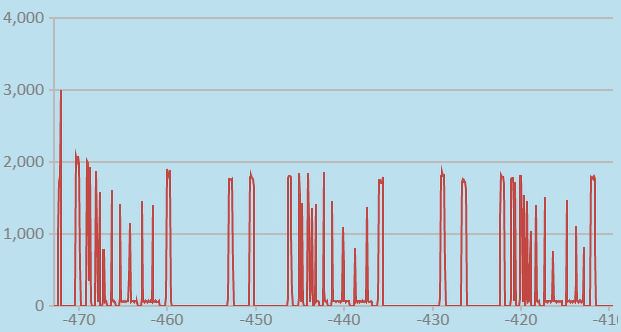

(#) GPeti1977 hozzászólása Feb 2, 2021 /
Érdekes hogy a kapcsolt (éjszakai) áramot nem dinamikusan kapcsolják a terheléstől függően hanem percre pontosan időpontra, szerintem így nem sok értelme van. Mutatok egy logot, a boyler van rákötve meg egy izzó hogy látszódjon meddig van áram.

(#) elektrorudi válasza GPeti1977 hozzászólására (») Feb 3, 2021 /
Bocs, de mit látunk az X és az Y tengelyen?
Mi az a 2000 és a 470?

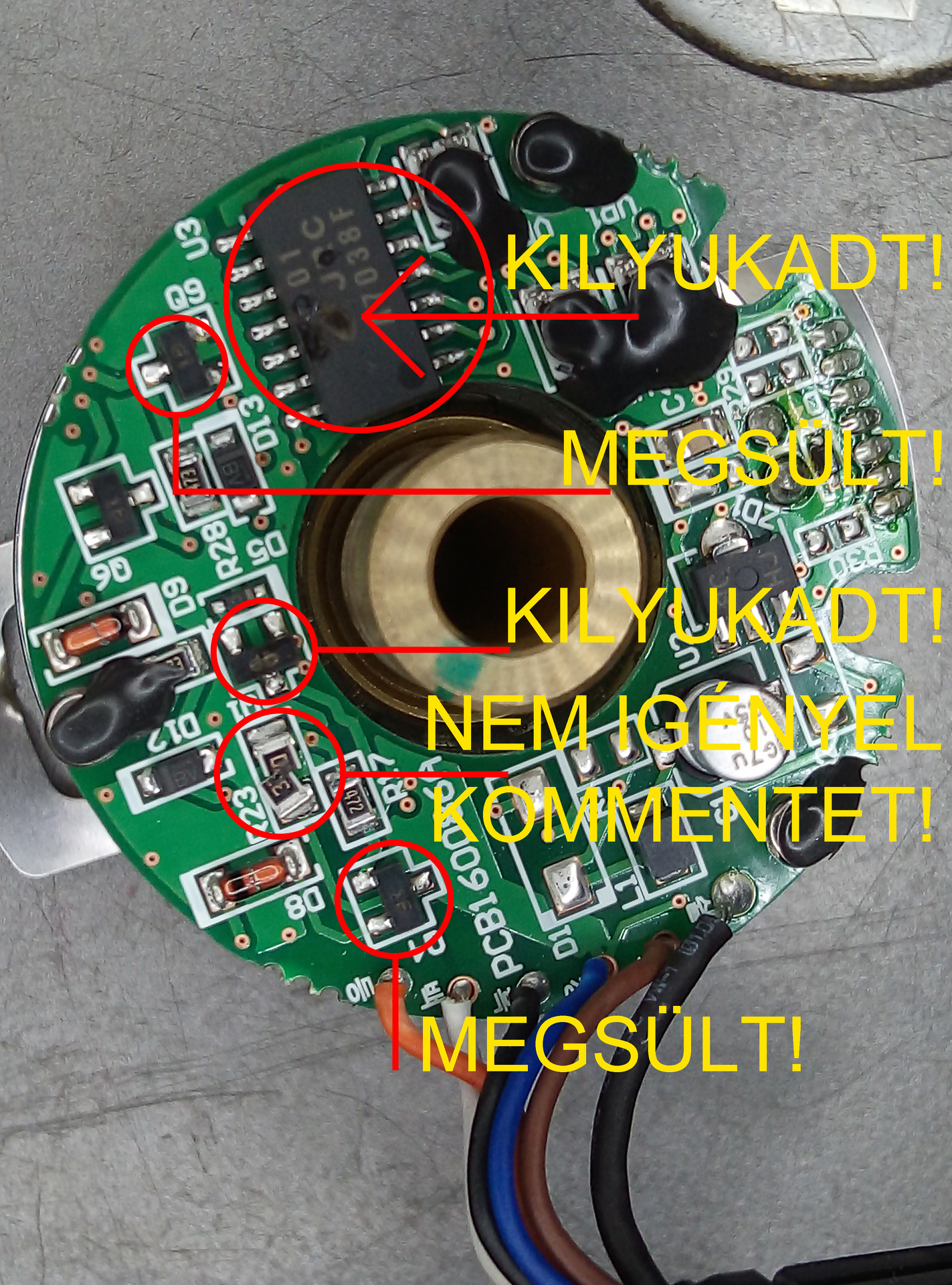

(#) sonajkniz hozzászólása Feb 4, 2021 /
A felekősségvállalás úgy tűnik nem működik sehol.
Kérésre elpostáztam egy encodert (gyári új, eredeti csomagban), mert azt állították:
"Nem vagyunk bénák! Egy 5 eres vezetéket be tudunk kötni. Ezért nem fizetünk több tízezer forintot." (kiszállás az ország másik végébe)
Majd visszajött az encoder, hogy biztosan gyári hibás, mert ők mindent jól csináltak, de ez mégsem működik!
Ti ezt visszavennétek garanciában?
(#) ftirius válasza sonajkniz hozzászólására (») Feb 4, 2021 /

(#) sonajkniz válasza ftirius hozzászólására (») Feb 4, 2021 /
Végülis csak 5, mert a 6. az árnyékolás.
Egyébként egy módon lehetett így kicsinálni. Ha az A és a B kimenetre adták rá a 24V-ot.
(#) Kovidivi válasza sonajkniz hozzászólására (») Feb 4, 2021 /
Vagy 230V AC-ra kötötték

(#) Epu2 válasza sonajkniz hozzászólására (») Feb 4, 2021 /
Nem. Azért nem, mert lemondott a szakszerű beszerelésről, tehát a garancia egyik feltételéről.
Elektromos kütyüt a legritkább esetben vesznek vissza. A meghibásodás oka nehezen azonosítható.
