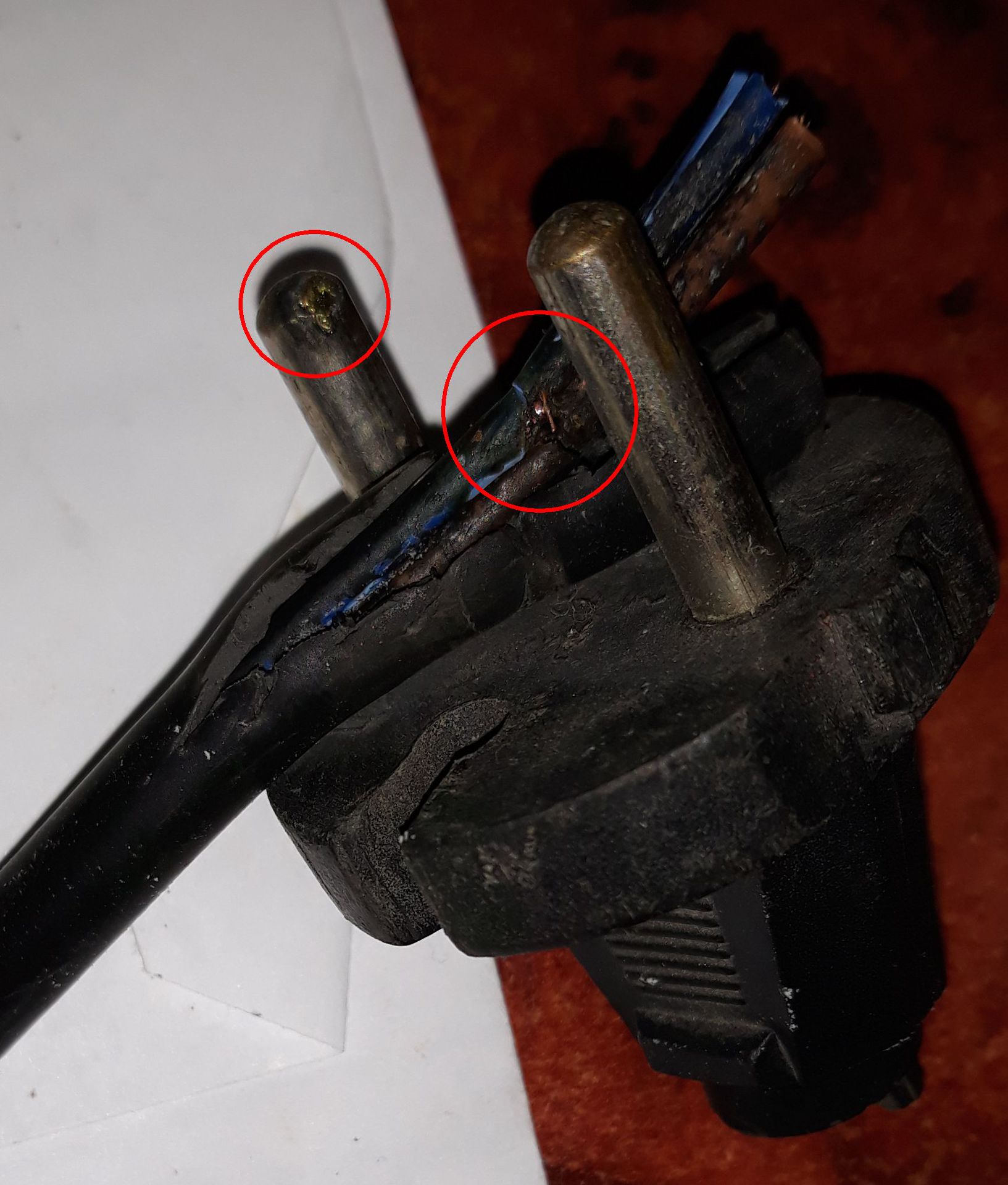

Egy gázszerelő barátom hozott egy gázkazán panelt, lángleszakadás hibával. Lett rendelve másik panel. Kicserélés után a kazán paneljén durrantak a 230V oldali biztosítékok. Elhozta mindkettőt. A panelek jónak bizonyultak, nem volt rajtuk zárlat, máshol lesz a baj. Közvetlenül a biztosítékok után volt egy 230V-os kivezetés, talán inkább arra kell keresgélni. Esetleg nem a termosztát betáp része került oda, hanem valamelyik érintkezője és az csinált így zárlatot. Közben kiderült, hogy az elektróda volt kontakthibás a porcelán csőben. De nem áll le a kazán. A termosztát azt jelzi, hogy kapcsol, de nem bont. Megkaptam a termosztátot. Elsőre nem otthon teszteltem. Rámértem, jónak tűnt, a COM és a NC között zárlat, a NO-nél szakadás. Arra tippeltem volna, hogy a relé érintkezői összeragadtak a zárlattól. Ráraktam egy 230V-os dugvillás kábelt, próba. Ahogy bedugtam, villanás, pukkanás, a kimegszakítók lekapcsoltak. Na, akkor ez mégis zárlatos? Mérés a 230V-os oldalon, nem nincs zárlat. Néztem az alsó részét (Computerm RF Q3), ott is oké, a kábel sem zárlatos.
Hazavittem, szétszedtem. Rögtön egy párhuzamos varisztorral kezdődik, biztosíték semmi. De a zárlatnak nyoma sincs, sem szemre, sem mérve. Eleve olyan vékonyak a fóliák, hogy a varisztor zárlata esetén ott elfüstölt volna a vezetősáv. Akkor meg mi lehet? Emberünknek is verte a biztosítékokat a kazán vezérlő paneljén... Izzón keresztül kapott áramot, nem világít az izzó. A termosztát működik. Lehet kapcsolni is, a feszültségei is rendben vannak. Nyoma nincs zárlatnak. Én ezt nem értem...aztán lefekvéskor próbáltam újra összerakni. Ma vissza ahhoz a kábelhez, amivel nekem is zárlatot csinált. Van rajta egy olvadás nyom (nem belülről, hőlégfújóé volt, kívülről melegedett meg), szétvágtam, de semmi. Néztem a dugót, a tövénél, feszítem semmi. Fordítok rajta egyet, feszítem, hopp, látszik a belső ér, sőt még valami... Szétvágtam és ez tárult a szemem elé. Az első próbakábelem a dugó nyakánál sérült volt, nem látszott. Pont sikerült úgy bedugni, hogy az eltört szigetelésnél zárlat lett. Ez aztán megvezetett...illetve a szerelő is csinált valamit, mert ő enélkül is pukkantott... Murphy dolgozik!

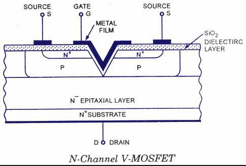

(#) lazsi válasza GPeti1977 hozzászólására (») Feb 18, 2021 /
A leírás szerint ugyanezt hívják V-FET-nek is. Így már ismerősebbnek tűnt nekem, és rákeresve, a gúgli kiadott jópár találatot, tehát azért használják pár helyen.
Egyébként meg (anélkül, hogy mélyebben belemásztam volna a dologba, csak a józan paraszti eszemet használom...) ha az az előnye, hogy nagy feszültséget is elvisel, akkor érdemes nagy feszültségről használni (mily meglepő...). Akkor viszont minden másnak is célszerű ekkora feszültségről mennie, vagyis azoknak is el kell viselni a nagyobb feszültséget. Akkor már egyszerűbb, ha mindent a "szokásos" feszültségen használunk, és nem bonyolítjuk az életünket többféle (külön az előerősítőknek +-15 V, a meghajtóknak +-30-50 V, a végfoknak +-100-200 V) feszültséggel. Csöves erősítők esetén lehetne érdemes ilyennel végfokot csinálni, de aki csöves erősítőt épít az azért teszi, mert csöveset akar, és nem FET-eset...
Halvány emlékem van a '80-as évekből, hogy a RT-ben volt ilyen erősítő építéséről cikk, ahol a tápfesz talán 150-200 V körüli volt. Az már nem ugyanaz, mint 50-60 V...
A hozzászólás módosítva: Feb 18, 2021
(#) GPeti1977 válasza lazsi hozzászólására (») Feb 18, 2021 /
Van különbség a kettő működése között:
(#) Ge Lee válasza GPeti1977 hozzászólására (») Feb 18, 2021 /
Persze hogy van, a SIT-nek és a VFET-nek semmi köze egymáshoz. Volt róla valahol egy jó doksim de most nem találom.
Mint írtam, nem ástam bele magamat mélyebben... Az általad linkelt oldalon olvasható:
„Static induction transistor (SIT) is a high power, high frequency transistor device. ... This device is also known as a V-FET, and can be found in some of the more upmarket amplifiers from Sony back in the late 1970's and Yamaha from 1973 - 1980.”
(#) GPeti1977 válasza lazsi hozzászólására (») Feb 18, 2021 / 1
A wikipédia nem szentírás. Meg amúgy is látszik a különbség a kettő között, mivel valamiért nem terjedt el, így 1980-ig várni kellett az IGBT feltalálására.

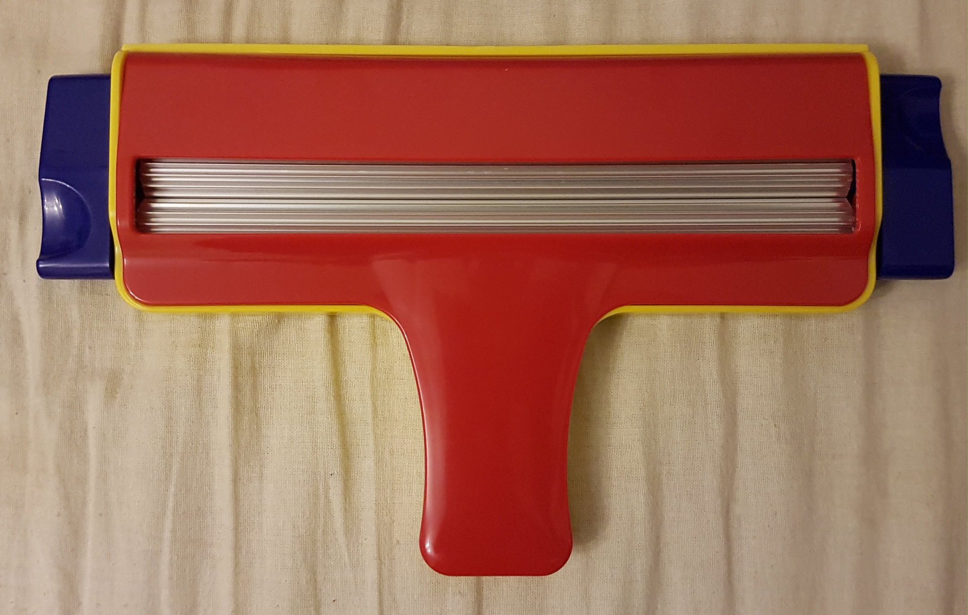

(#) Udvari Zsombor hozzászólása Feb 18, 2021 /
Kitaláljátok-e, hogy mi a funkciója ennek a segédeszköznek?
(#) lazsi válasza Udvari Zsombor hozzászólására (») Feb 19, 2021 /
Mobil ruhaszárító?
(#) nedudgi válasza Udvari Zsombor hozzászólására (») Feb 19, 2021 /
Plisszírozás?
A hozzászólás módosítva: Feb 19, 2021
(#) gyerek67 válasza Udvari Zsombor hozzászólására (») Feb 19, 2021 /
Cérnametélt?
(#) ftirius válasza Udvari Zsombor hozzászólására (») Feb 19, 2021 /
Iratmegsemmisítő?
(#) Inhouse válasza Udvari Zsombor hozzászólására (») Feb 19, 2021 /
Papír kreppelő? Bebordázza, ahogy áttekered rajta.
(#) ftirius válasza Inhouse hozzászólására (») Feb 19, 2021 /
Ha melegít is akkor hajkreppelő
(#) Udvari Zsombor válasza Inhouse hozzászólására (») Feb 19, 2021 /
Ön nyert! Ez pontosan ez.
„Hullámosító dekoráláshoz
Importálja: DiDaLog kft
Származási hely: EU
6 éves kor alatt nem ajánlott!”
(#) Udvari Zsombor válasza ftirius hozzászólására (») Feb 19, 2021 /
Ez teljes mértékben mechanikus, a két oldalt lévő kék tekerőkkel tekerhető a két bordázott henger, maximum álló A/4 méretig lehet vele papírt bordázni. Az ily módon kezelt papír hajtogatás nélkül is megáll függőleges (▭) helyzetben az asztalon.
(#) nagym6 válasza Udvari Zsombor hozzászólására (») Feb 19, 2021 /
Ez hova kell? Az álló bordáspapír.
Mit nyertem? Mit nyertem?
(#) sany válasza Inhouse hozzászólására (») Feb 19, 2021 / 1
Tapasztalatot.
(#) sany válasza nagym6 hozzászólására (») Feb 19, 2021 / 1
Muffinhoz, sütemények csomagolására. Régen hullámos papírt adtak tálcának a sütemènyekhez.
Ez csak így hirtelen...
(#) Gafly válasza sany hozzászólására (») Feb 19, 2021 /
Tálcához nem jó, mert szélet nem tud hajtogatni...
