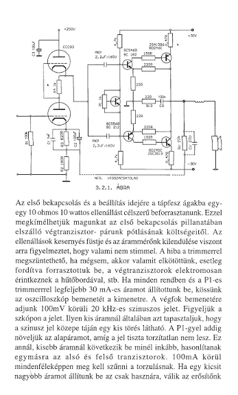

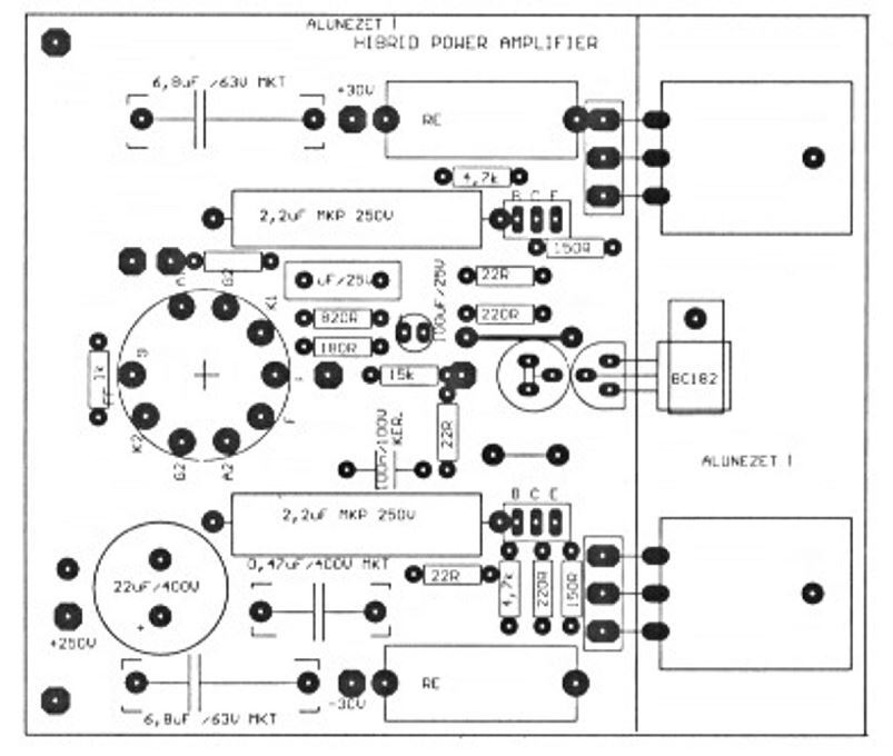

Azt kérték, hogy tervezzem újra.
A képen látható nyák, egy tanulógyerek munkája.

Ha, a három BC-t kell termikusan összekötni, akkor az Ágoston-bácsi, miért a BD-khez rakta a munkaponti BC-t?
(#) reloop válasza lóri hozzászólására (») Kedd, 22:50 / 1
Az általánosnak tekinthető, úgynevezett emitterkövetős teljesítményfokozatoknál ez a nyugalmi áram stabilizálás megszokott módja.
Jelen kapcsolás nem ilyen. Csak kivezérlés nélküli állapotban helyes a szabályzás a hűtőbordára fogatott T1 által.
A tanulógyerek megoldása a kisebb rossz.
Ha szofisztikáltabb megoldásra vágysz, a T2, vagy T3 egyikét lapjával forgasd össze a T1-gyel, hogy össze lehessen őket fogatni.
Itt egy gyári megoldás. A kép közepét nézd!
Szerintem Te ettől elegánsabban megoldod
A hozzászólás módosítva: Kedd, 22:58
(#) tothbela válasza lóri hozzászólására (») 0:17 / 1
Ágoston Lajos bácsit imádjltuk, mert jóval előttünk járt erősítő ügyben. Csak hogy ő már abbahagyta tevékenységeit, itt meg a fórumon egyre több tapasztalat gyült össze. Ha még élne, megkérdezném tőle, milyen szerepe van a két darab 0,47Ω/5W ellenállásnak.
De bárki válaszát elfogadom.
A hőmérséklet változásból eredő nyugalmi áram eltolódás kompenzálására egyszerűen betesznek egy bázis-emitter sokszorozót. Ebben a kapcsolásban is az van. De ugyanezt látom mosfetes kapcsolásban is, viszont nem látom hogy komolyabban foglalkoznának a kompenzálandó és a kompenzáló elem hőmérsékletfüggő izéjének együttfutásával. Gyakorlatilag egy szűk tartományon belül meg van oldva, de azon kívül nem. Én főleg hangszer erősítők témában vagyok érdekelt, azaz nem csak a szobai 19-24 °C, hanem -10 és +40 °C közti szabadtéri hőmérsékleti tartományt kell áthidalni.
Persze egy otthoni Diy áramkör esetében nem gond ha kicsit mászkál a nyugalmi áram, de mivel nem kerül extra pénzbe egy korrekt hőmérséklet kompenzált nyugalmi áram stabilizáló kapcsolás, érdemes foglalkozni vele. Egy kis méregetést meg matekot, valamint adatlap olvasást persze bele kell áldozni, de megéri.

(#) majkimester válasza tothbela hozzászólására (») 9:45 /
Szerintem a munkapont stabilizálása a cél. A kimenet Sziklai pár szerű elrendezésben ellenütemű emitterkövető, ahol a felső két tanzisztor eredőben NPN, az alsó kettő pedig PNP. Viszont a végtranzisztor polaritása fordított, a felső a PNP az alsó az NPN. Az emitter a tápra van kötve 0,47Ω-on keresztül mindkettőnél. A bázis áram a táphoz képest alakul ki. Ha nő a kollektor áram, akkor feszültség esik az ellenállásokon, amik csökkentik a BE feszültséget, ezzel a vezérlőáramot. Negatív áram visszacsatolás.

(#) tothbela válasza majkimester hozzászólására (») 10:41 /
No ez itt éppen nem működik, mert ahhoz kellene egy ellenállás abázis és a tápsín közé.
(#) tunerman válasza tothbela hozzászólására (») 10:54 / 1
Szerintem egy működésképtelen kapcsolásnak a kimeneti nyugalmi áram stabilitása nem a legfontosabb kérdés...
TJ.
(#) tothbela válasza lóri hozzászólására (») 10:58 / 1
Jól gondolod. A kis BC meghajtók emittereire menő 220Ω-os ellenállások kimenet felőli végei között lenne a két 0,47Ω. Bár az azokon ébredő feszültséget tizedére osztja a kapcsolás, így nem sok vizet zavarna.
Ami még érdekes, hogya zéró kimenő egyenfeszültség nem biztosított, azt még meg kellene oldani. Lehetne DC szervó, bár az is bonyolítja a kapcsolást. A lágyindítás szerencsére megoldott, mert a csöveken hideg állapotban semmilyen áram nem folyik a végfokozat felé.

(#) user1914 válasza tunerman hozzászólására (») 11:16 /
A kimeneti 0 fesz beállításra a két BC-n lévő 4k7 mire szolgál?
Üdv. M.
(#) tunerman válasza user1914 hozzászólására (») 11:30 / 1
Nem a két 4,7k ellenállás fog igazából megváltozni üzem közben, hanem mindegyik aktív félvezető elem - erre nem gondolt senki?
TJ.
(#) user1914 válasza tunerman hozzászólására (») 11:37 /
Mondanám, hogy a tervező az első kivitelező.
Mivel semmiféle védelem nincs az egész kapcsolásban, akkor miért legyen feszültség védelem?
(#) tunerman válasza user1914 hozzászólására (») 11:44 /
Ez a hibrid kapcsolás már a papíron lerajzolva sem működőképes, teljesen felesleges a gyakorlati megvalósítás problémáit feszegetni...

(#) tothbela válasza tunerman hozzászólására (») 12:59 /
No az eddig el is kerülte a figyelmem, hogy az állítólagos nfb valójában pozitív visszacsatolás. Hoppá!
