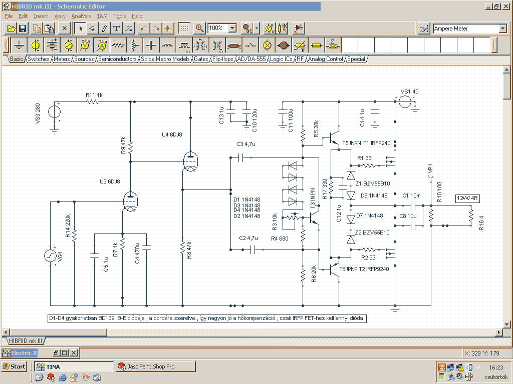

Utolsó kérdés: Meg kell emelni az ECC fűtőfeszét, mint az SRPP kapcsolás esetén?
Azt olvastam, hogy az SRPP-hez meg kell emelni a fűtőfesz potenciálját 100V-ra.
Remélem érted mire gondolok, nemtudom jól megfogalmazni.
Nagyon köszönöm az eddigi segítségeket: Müszi
(#) CHZ válasza Müszi hozzászólására (») Aug 21, 2008 /
Mivel az egyik trióda katódja jóval 100V felett lesz és a katód és a fűtöszál között nem lehet ekkora fesz .külömbség , így kb 80V-ra érdemes felemelni , ezzel teljesül mind 2 trióda katód / fűtőszál fesz.külömbsége 100V alatt lesz
(#) Müszi válasza CHZ hozzászólására (») Aug 21, 2008 /
Köszönm az infót, repülnek a pontok
(#) CHZ válasza CHZ hozzászólására (») Aug 22, 2008 /
Most látom mindig elütöm az n betűt , természetesen különbség ...
(#) CHZ válasza Müszi hozzászólására (») Aug 22, 2008 /
Köszi !
Ha megépíted , akkor a félvezetős részét cső nélkül állítsd be , nyug .áramát ha lehet 10 fordulatú trimmerrel , bemelegedés után ismét mérd meg , stabilan kell tartania a beállított áramot .
Kicsatolón 1/2 tápot ellenőrizd , ha ez ok , akkor mehet a csöves fokozat , a katódon kb. 120-130V -ot kéne mérned (ECC88).
A 40V-os változatot már 0,5V eff. teljesen kihajtja , ha ez érzékeny lenne akkor ákár elhagyhatod a kondit ( 470u) a katódból .
(Még mindig nagyobb tápot javasolnék !)

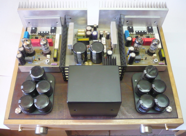

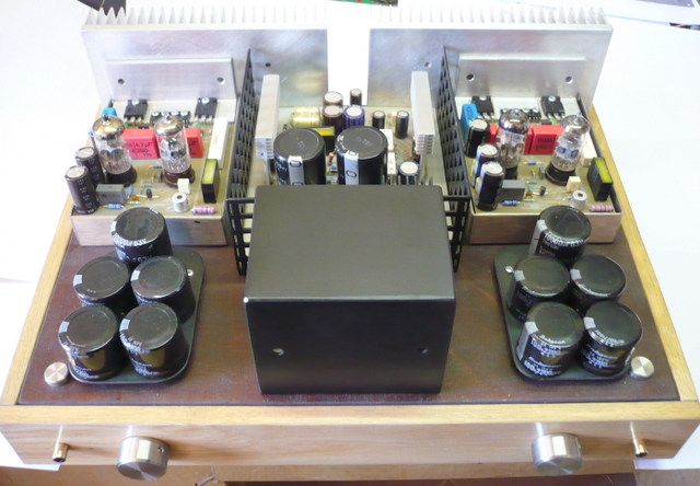

(#) CIROKL hozzászólása Máj 1, 2010 / 2
Valamikor tavaj agusztusban elkezdtem egy hibrid véget , és most jutottam oda hogy befejezzem már csak egy - két apró símítás van rajta !
IRFP, E88CC, ECC81 2X50Watt
Annyit még hozzá tennék , ez is a CHZ mester tervei alapján készült amiért köszönet neki !
(#) Müszi válasza CIROKL hozzászólására (») Máj 1, 2010 /
Nemhiába ,
Cirok Laci a fémek királya!
Laci minőség, gyönyörű darab!
(#) Bencze.k válasza CIROKL hozzászólására (») Máj 1, 2010 /
Nagyon szépek a munkáid,már nem is lepő,hogy ismét egy kiváló munka került napvilágra. Reszpekt :taps:
