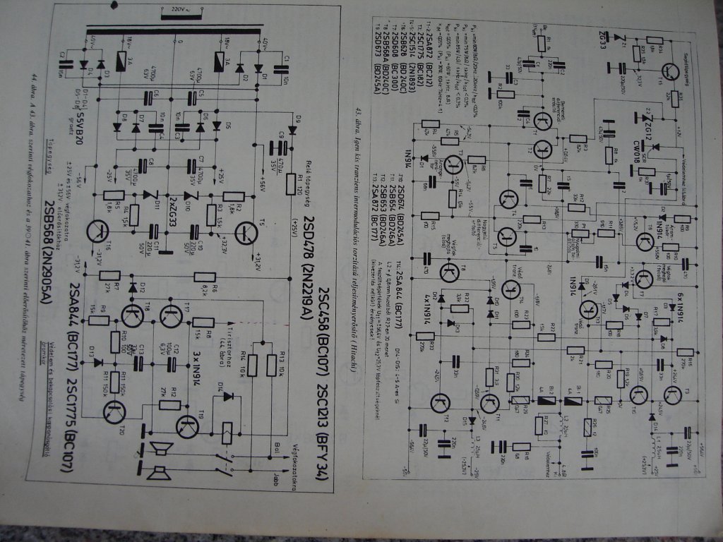

katt a kapcsolással csak a sorba kötött CE átmenetet akartam szemléltetni mert ez az egyetlen ilyen rajzom de régi orosz erősítőkbe a KD-k nem 250v-osak pl az orosz Krok rx-500 volt így megoldva. Egyébként ha azt a 4 tranzisztort nem vegyesen hanem mind a 4et párhuzamosan kötjük nem ugyanott jön ki az SOA? 2xfesz de 1/2áram per darabn nem beszélve a fele akkora szaturációs feszről.

Tehát akkor ennek semmi köze a H-osztályhoz . Vajon házilagosan épített-e valaki egy H-végfokot?

(#) lapose válasza kadarist hozzászólására (») Júl 27, 2010 /
De az H osztályú erősítő.
Illetve talán G osztályú.
Az elnevezés tekintetében igen nagy keveredés van a NET-en. Elméletileg a switched G osztályt nevezik H osztálynak, de néha pont fordítva olvastató a Neten az elnevezés.

Akkor nem azért van sorba kötve páronként két-két végtranzisztor az említett kapcsolásban, mert egy nem bírja a nagy tápfeszültséget? Az előttem szólók kételkedtek ennek a kapcsolásnak a H-osztályúságában.

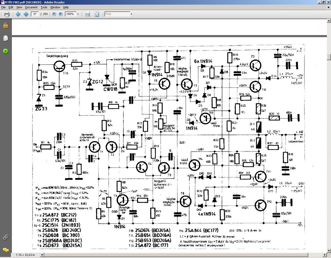

Ha összehasonlítod a castone rajzával lehet látni, hogy a castonnál a teljes tápfeszültség tartományban mindkét sorba kötött tranzisztor azonos vezérlést kap, az RT-s rajznál a felső tranzisztor csak nagy kivezérlésnél vezet.
A két tranzisztor közös pontjára diódán keresztül bekötött segédtápfeszültség a lényeges különbség.
Az előző hozzászólásomban lévő linken van részletes leírás.
(#) kadarist válasza lapose hozzászólására (») Júl 27, 2010 /
Igen, látom már! Köszönöm a magyarázatot. Közben kimásoltam az RT ÉK ominózus kapcsolásához tartozó magyarázatot. Tanulságos.
(#) kadarist hozzászólása Júl 27, 2010 /
A szkennelt kapcsolási rajzok.
„Közben kimásoltam az RT ÉK ominózus kapcsolásához tartozó magyarázatot.”
Így legalább magyarul is itt van(és a rajz is látható).
Érdekes, hogy a cikk szerint a TIM torzítás alacsony értéken tartása miatt fejlesztették ki ezt a megoldást. A végtranzisztorok pn-átmenetei így kisebb impulzusszerű hőterhelésnek vannak kitéve, ezért kisebb lesz a rövid ideig fennálló munkapontvándorlásból adódó torzítás.
