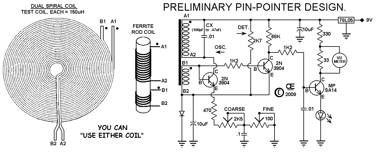

szkóp nélkül nem igazán lehet, mert ha a jelalak torz, akkor nem fog jól működni. Megtaláltam több helyen azt amit csináltál, sőt, a conrádnak ia volt kit ben. Jó az, nyugi bele.
Cobrát dícsérik. Érdekes, ha valaki tud jót építeni, miért nem tud jó rajzokat közreadni? Bár a silversárt jónak mondják. A tekercs készítés elég problémás, én feladtam és vettem gyárit
jól értem, a jelet mérted frekimérővel? az nem jó! mert az lehet bármi zavar. Ennek sehol nem láttam a frekijét de minden ferrites 100KHz feletti.Lehet mégmindig nem oszcillál. Esetlg fordítsd meg a tekercset
Ami anyag van hozzá, azt iderakom, legalább bővül itt a felhozatal. BC 549C, meg 558 ból csináltam. A nyákot átt kéne tervezni, bepozicionálni az alkatrészeket, én csak egy potit tettem rá, meg arrébb raktam pár alaktrészt, de így is elég gáz. A képnek az a tanulsága, hogy ez bizony mindenhogy megy, a szőrnbyűséges zéner tetszik a legjobban. Kapcs rajzon a soros szűrő kondi nekem 1-2nF. A nyákon van pl egy plusz zéner a betápon, oda csak egy síma dióda kell, ne kapjon fordított tápot.

A pdf a vasalható, általam javított verzió, de a tranyókat át kellene tervezni még... A hang, ami jelenleg nem jó, ugyanis nincs hozzá zümmerem, de ott nem gömbölyű szerintem, azt a jövőhéten tudom kipróbálni. A tiéden próbáld meg, megfordítani az egyik tekercset, jó lesz az

Szóval kijátszottam magam a pinpointerrel. Biztosan a 2-3cm-t lehet kihozni egy 1Ft-ra, úgy tűnik ezt tudja ha ki bekapcsolom, telepet cserélek, elviszem máshova. Nem tudom, terepen mennyire használható, bedobozolom és kipróbálom. Közben az a véleményem is kialakult, ha ennél nagyobb távolságot akar az ember -jo lenne, aminek szépen le lehet szabályozni az érzékenységét, mert pinpoint meg koncentrikus tekercs, de az én cuccom bizony rosszul pozícionál- akkor egy pici BFO-s gépet kell csinálni egy kisméretű hengeres légmagos tekerccsel. Megjegyzem, sok gyárri pinpointer sem tud többet. Én annyiban látom ennek a használhatóságát, hogy pl most is vagy negyed órát tapicskoltam a földben egy kis puskagolyó után. Teljesen rá volt ragadva a föld és mint kis göröngy, rendszeresen elgurult. Erre jó.
A másik, amikor a tárgy mélyen van, és van már egy gödör. Egy kis gödörben nagyon nem lehet megtalálni, pontosan hol is a cél tárgy aztán az ember végül már kénytelen egy hatalmas tárnát készíteni :peace: Ilyenkor jó lenne egy olyan pinpointer, amivel a gödörben pontosan meg lehet határozni a helyet , na erre nem feltétlenül elég, ha pici a céltárgy. A két kapcsolásban az oszcillátor ugyanaz, a jelfeldolgozásban van különbség, de ez nem hiszem, hogy számottevő az eredményt tekintve.

Ezeknek az áramköröknek a hőmérséklet elhangolódását rendszerint a condik melegedés következtében történő kapacitásváltozás okozza, főként a kis barna kerámikák szeretnek nagy értékváltozásokat produkálni. Ez egy pinpointernél elvileg nem nagy gond, hiszen max 1-2 percig megy. A tekercset érdemes lelakkozni, és a ferritre is rögzíteni, lakkal, viasszal. Én nyáklakkal fújtam le és egy darab villanyszerelési csőbe dugtam be, előröl,hátulról csepegtettem rá viaszt, így késöbb szét is lehet szedni. Nekem a pillanat ragasztó nem vált be valamiért, attól mindig midnen tekercsem rosszabblett.
Azt is érdemes megnézni, nem kajálja-e le a telepet és a fesz csökken a valóságban. Lássuk a rajzot, ha van nyákterved vagy ültetési rajzod, azt is, akkor talán tudok még ötleteket adni.
Sajna nincs rajz se hozzá, mert ez készen lett véve, de amikor ehhez a kis izéhez hozzáérek, vagy elveszem az ujjamat, akkor állítódik el. Tehát az ujjam által kibocsájtott hőre is igen érzékeny. Mivel lehetne kiváltani ezt az alkatrészt, ha egyáltalán ki lehet váltani ??? kép
Leginkább önmagával, vagy bármivel. Mert ha jól látom, ez egy "közönséges" 1N4148-as dióda. De ha ez az áramkör frekvenciafüggő eleme, akkor is látni kellene a rajzot, hogy szerepe és hatása értékelhető legyen. Egy elem melegítése egyébként sajnos nem megfelelő eredményre vezet, mert az áramkör hőmérsékletfüggése, az áramkörben szereplő össze alkatrészre vonatkozik. A hődrift összességében, vagy kompenzálja egymást, vagy erősíti. A legtöbb esetben ez nem is egy lineáris összefüggés. Tehát legfőképpen a kapcsolásból lehet megmondani mi a teendő, ha van ilyen lehetőség egyáltalán az egyszerű lelkületű áramköröknél. üdv! proli007
Akkor légy szíves fotózd le felülről és alulról. Szerintem nem az újjad melege, hanem a zaja billenti el az áramkörödet ebben az esetben.
Biztos, hogy a hőre reagál, mert ha fújom akkor csökken az érzékelési távolság, viszont ha lehelem, akkor meg nő! Oké, majd lefotózom!
Jó, ami itt hőérzékeny a képen, az a háttérben lévó kondi, nem akarok találgatni, mi micsoda 4 alkatrészből és még az értékeket sem látom. Tehát a dióda zajra a kondi hőre lehet érzékeny, ha látom, meg tudom mondani, mit cserélj ki pl műanyagházasra, az elég ide.
