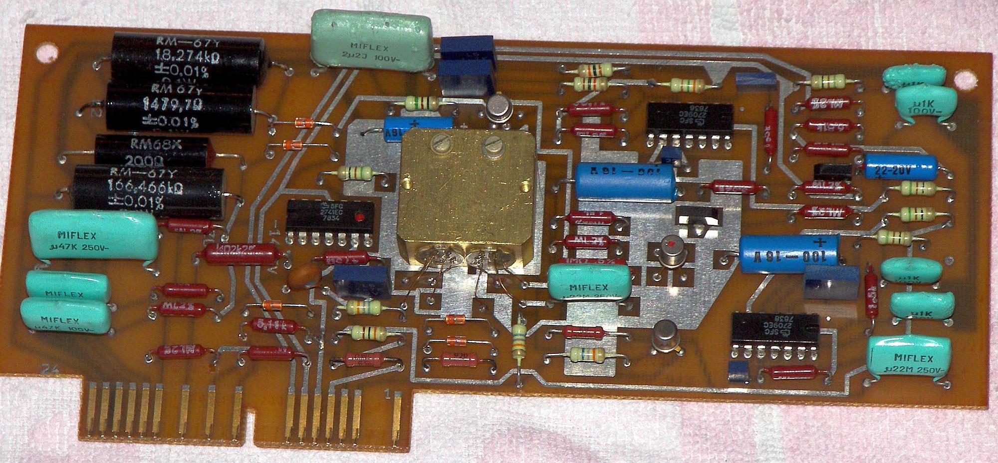

(#) peterpan válasza Attila86 hozzászólására (») Aug 9, 2009 /
"Végeredményben tehát ha ismerem a felhasznált alkatrészek tűrését, akkor kiszámítható az egész műszer pontossága."
Így könnyű!
(#) lidi válasza peterpan hozzászólására (») Aug 9, 2009 /
Ez a régi kártya micsoda ? Látom meg van szórva prec. ellenállásokkal.
