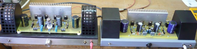

(#) CIROKL hozzászólása Aug 14, 2009 /

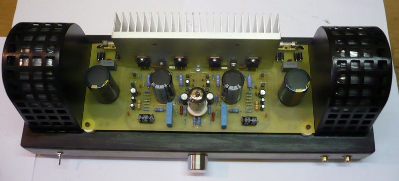

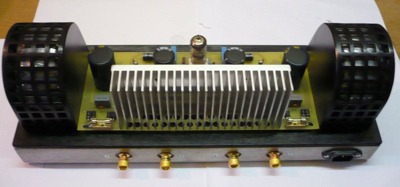

Sziasztok ! Nem oly rég mutattam be egy kis erősítőt ami tudom hogy nem igazán szeretnek itt, HTA-30 szóval erről lenne szó ! Most elkészült a kistesója és ezt szeretném bemutatni , ez majdnem ugyan az csak mégis más . Némi módosításokkal ellátva született meg CHZ mester közbejárásával ! Íme a szerkezet HTA-30 Csöves előfokkal
(#) belganarancs válasza CIROKL hozzászólására (») Aug 14, 2009 /
Én már nagyon vártam!
(#) patexati válasza CIROKL hozzászólására (») Aug 14, 2009 /
Profi
(#) hapro válasza CIROKL hozzászólására (») Aug 14, 2009 /
Szerinted ez milyen hangra a sima HTA-30-hoz képest?
(#) lidi válasza CIROKL hozzászólására (») Aug 14, 2009 /
Azért nem kell túlozni, csak azt lenne rossz ha csak kizárólag erősítők lennének, de most nem panaszkodhatom volt itt minden. Ez meg különösen műremek, nem egy hűtőbordára odadrótozott 12 egy tucat TDA kóc. Filóztam egy darabig, hogy minek kimenő trafó a tranyókhoz. Aztán rájöttem hogy az nem az, hanem hálózati

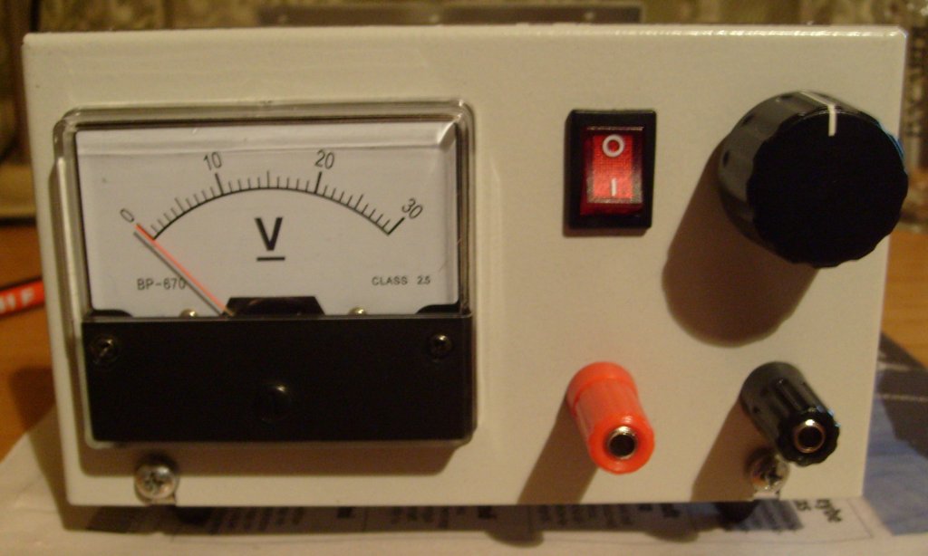

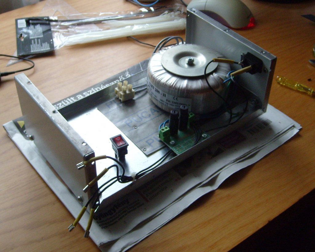

(#) DFerus hozzászólása Aug 14, 2009 /
Egyszerű labortáp lesz, építése folyamatban.
(#) klemo86 válasza DFerus hozzászólására (») Aug 15, 2009 /
Egyszerű, és egyszerűen szép
Csak a belső is hasonló igényességgel készüljön el!
(#) DFerus válasza klemo86 hozzászólására (») Aug 15, 2009 /
Úgy lesz, majd a jövő héten mutatom.
(#) vicsys válasza DFerus hozzászólására (») Aug 15, 2009 /
Szép, letisztult, igényes! Nagyon tettszik!

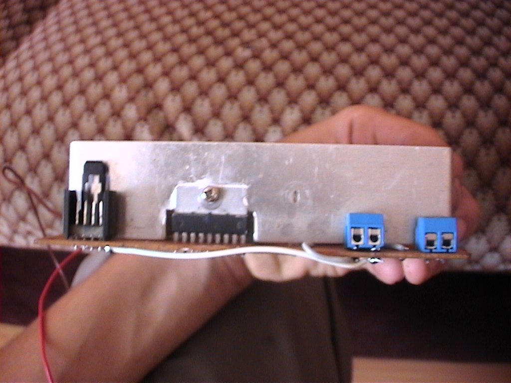

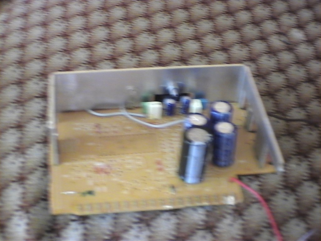

(#) zotyo91 hozzászólása Aug 15, 2009 /
Sziasztok,egy tévéből kitermelt végfokot alakítottam át. Az íc:tda4935-ös
(#) CIROKL válasza hapro hozzászólására (») Aug 15, 2009 /
Köszöntem a szép szavakat mindenkinek ! Ma viszont megtörtént az összehasonlítás ! Nehéz volt ám eldönteni a kettő közti különbséget . De a végeredmény az szerintem a csöves előfokú gépre hajlott inkább ! Valahogyan de az egy fejhosszal leelőzte a tesóját , korrektebb a hangképe "szerintem " Mivel ennek az erősítőnek nincs saját topikja ezért ha valakit érdekel akkor szivesen válaszolok vele kapcsolatban netán a felmerülő kérdésekre !

(#) Topi válasza CIROKL hozzászólására (») Aug 15, 2009 /
Egy nem audiofil off kérdés.
Jó-jó a csöves előfok, de egy pusztán elektronikai szempontból egy erősítő ritkán torzít a kisjelű előfokozat résznél. Inkább a nagyáramú tranyós végfokozat keresztezési torzítását hallani.
De most tényleg kérdés, pusztán tanulás szempontból. Nem kötekedés, nem értek én a lovakhoz. Csak megkérdőjeleződött bennem a csöves előfokozat számottevő különbsége egy ultra low-noise opamp szimmetrikus tápról hajtottal szemben.
(#) SALáta válasza CIROKL hozzászólására (») Aug 15, 2009 /
Nekem nagyon tetszik az erősítő, egyet szívesen megépítenék. Csak meghallgatni. Ha lehet cikket. Nem értek a csövekhez de így nagyon tetszik. Gratulálok hozzá! A cső teljesen más világ, nem vagyok én high end hívő de a cső az cső, az opa meg opa, teljesen más hangja van, nem lehet ezt mérni csupán hallani a különbséget nem vájt fülűeknek is.
(#) CIROKL válasza Topi hozzászólására (») Aug 15, 2009 /
„egy erősítő ritkán torzít a kisjelű előfokozat résznél. Inkább a nagyáramú tranyós végfokozat keresztezési torzítását hallani”
ebben teljes mértékben eggyet értek veled ! Viszont ez az átalakítás az pont a kisjelű erősítőre terjedt ki , az eredetit ha ismered akkor láthatod az ott lévő két tranzisztoros előfokot . Nos ez nálam nem igazán tetszett , hogy miért ? mert szerintem nagyon nagy a termelt alapzaja. Mivel hogy én respektálom az úgynevezett látvány erősítőket ezért lett a csöves megoldás az OPA -val szemben , bár az is tökéletes lett volna sőtt lehet még jobb !Egy próbát biztan megérne , talán legközelebb ez irányban megyek ?
Köszönöm, igen, így értem a váltás okát. Nem ismertem az eredeti kapcsolást.
Szereted a csövest? Csinálj csöves egyenirányítást a tápnak
OFF-ot befejeztem

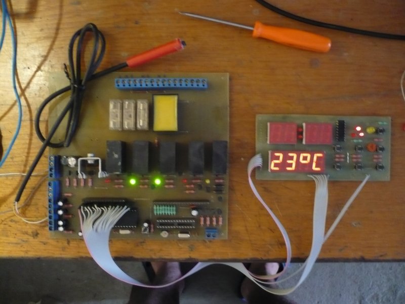

Nemrég sikerült befejezni egy központi fűtés vezérlést.
(Az időkapcsoló része kontroller hiányában nem működik)
(#) gtk válasza 5cmarzo hozzászólására (») Aug 17, 2009 /
Jol nez ki. Mit tud? A homersekletet mi meri?
(#) 5cmarzo válasza gtk hozzászólására (») Aug 17, 2009 /
Méri az előremenő víz hőmérsékletét. A hőmérő egy LM35-ős érzékelő, amit a kontroller digitalizál.
Két kijelzőt kezel, ami a képen van, az a kazánházban lesz, és lesz egy másik kijelző, ami a folyosón lesz, azzal a különbséggel, hogy nem lesznek rajta nyomógombok.
Belehet állítani egy alsó, és egy felső határt. (a memóriába elmenti)
- Alsó határ elérésekor a szivattyú elkezd közepes gyorsasággal forogni, és lassan keringeti a vizet. (a 3 LED lassan forog)
- Felső határ elérésekor pedig max fordulaton megy a szivattyú. (a 3 LED gyorsan forog)
Ennek az a jelentősége, amikor a rendszerben visszahül a víz, és így még a kb 40°C-os vizet is ki lehet préselni belőle.
Van benne túlfűtés 85°C-nál, ekkor egy szelepet kinyit, és lehűti a rendszert. Ha 70°C alá hül a víz, akkor kikapcsolja.
Van benne 3°C-os hiszterézis a sűrű ki-be kapcsolgatás ellen.
Van egy külső nyomásérzékelő, ami figyeli a nyomást a csőben.
Illetve 2 hibabemenet, ami 1 közös relét vezérel.
Egy óra is helyet kapott a panelen, ebben két időpontot lehet megadni, hogy mikor működhet a villanybojler
(#) JZoli válasza 5cmarzo hozzászólására (») Aug 17, 2009 /
Hú de jó kis vezérlő! A rajzát, esetleg a progiját, és a panelrajzot nem lehetne megkapni?

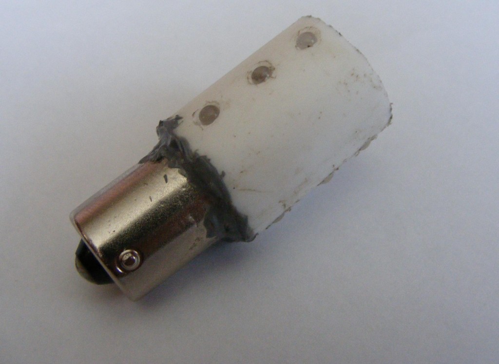

Sziasztok! Egyik barátom kérésére építettem egy 12V-os autóba való égôt. Sajnos nem felel meg az elvárásnak, ugyanis irányjelzôbe szerettük volna betenni, de ahhoz túl gyenge a fénye. 9 darab nagyfényerejű 3 mm-es led van benne.

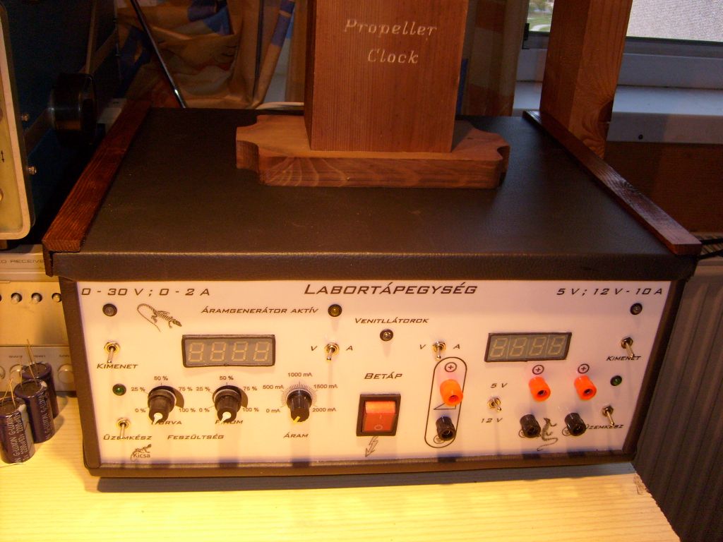

(#) Kicsa hozzászólása Aug 17, 2009 /

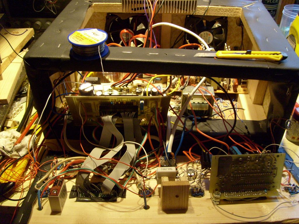

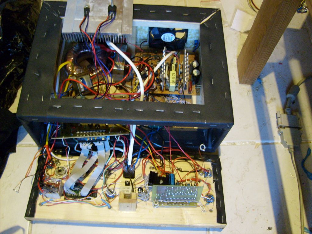

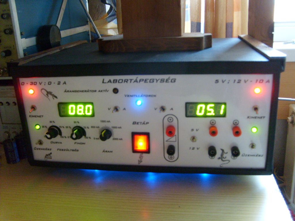

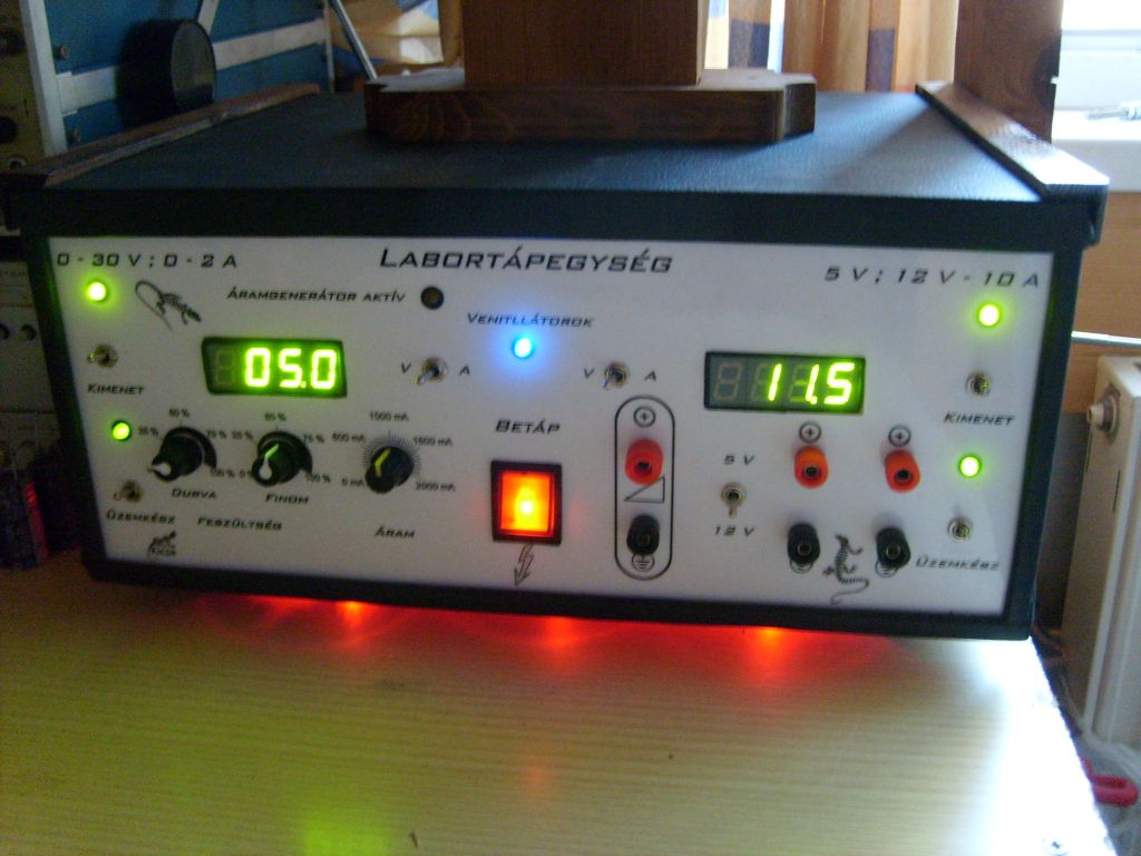

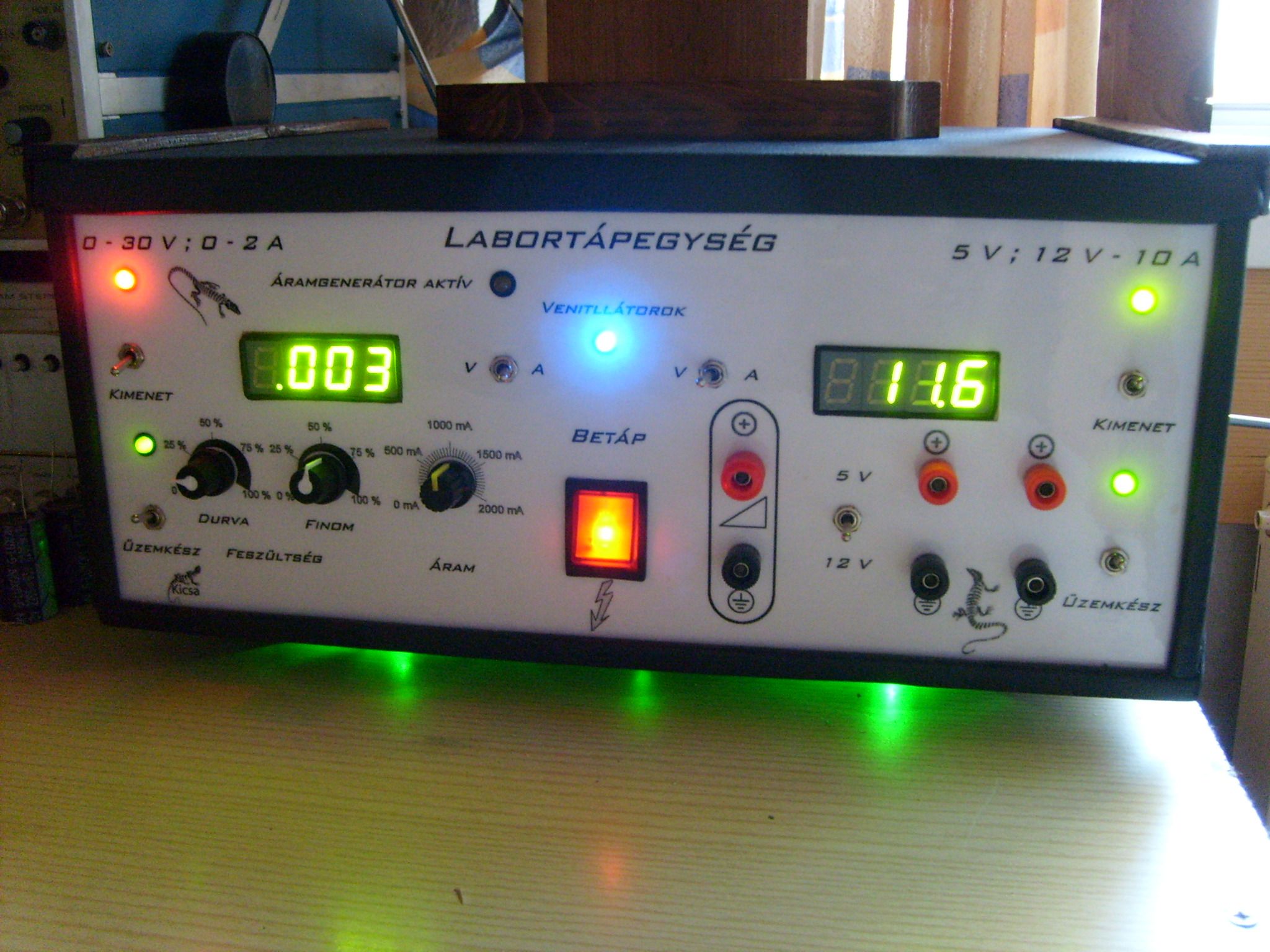

Szeretném bemutatni a ma elkészült művemet : Végre rendelkezem egy saját labortápegységgel.
Amit tudni érdemes róla : Bal oldalán Attila86 féle 'kisebbik' labortáp : 0-30 V 0-2 A.
A másik oldalon egy kiszuperált,fölösleges madzagjaitól megfosztott pc táp a maga 10 A-s terhelhetőségével. Kimenete 5 és 12 V között átkapcsolható.
Az elrendezés alapjait a szabályozható táp adta,igyekeztem hasonlóan kivitelezni a másik felét is,néhol már lehet a túlbonyolításig mentem el,ki tudja?!

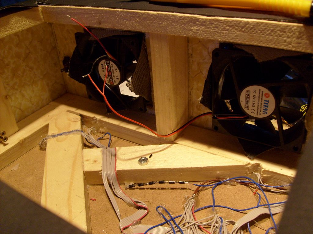

Mindkét felét egy egy 8 cm-es ventillátor hűti állandó üzemben.('fejeként' kb 6 V-t kapnak).
Illetőleg van még egy kis design is az aljában,rgb ledekkel,a 3 alapszín kapcsolóval váltható.
A doboz teljesen saját készítés,ideértve mint a famegmunkálást,mind a kárpitozást.
Igen sok munka volt vele de úgy érzem megérte. Az igazság az hogy a külsejére teljes mértékben büszke vagyok ám a spagetti a belsejében...hát lehetett volna szebb is.
Ezúton szeretnék köszönetet mondani Családomnak a "nem baj,hadd dolgozzon csak a szobában,majd összetakarít később" hozzáállást...a szomszédoknak akik tűrték a munkafolyamatok hatásait...nah de komolyra fordítva a szót :
Barátnőmnek aki az előlap kivitelezését segítette...
Attila86-nak hogy életre kelt a táp rész...
proli007-nek az RGB ledek ügyében...
Alkotónak aki a feszültségmérőbe segített életet lehelni.
Ha kihagytam volna valakit akkor elnézést!
Várom az észrevételeket...és most jöjjenek a képek!
(#) Kicsa válasza Kicsa hozzászólására (») Aug 17, 2009 /
Még 3 kép az előzőhöz.
(#) vicsys válasza Kicsa hozzászólására (») Aug 17, 2009 /
Szép lett! Nekem már egy kicsit sok. Belül meg eléggé spagetti design.
