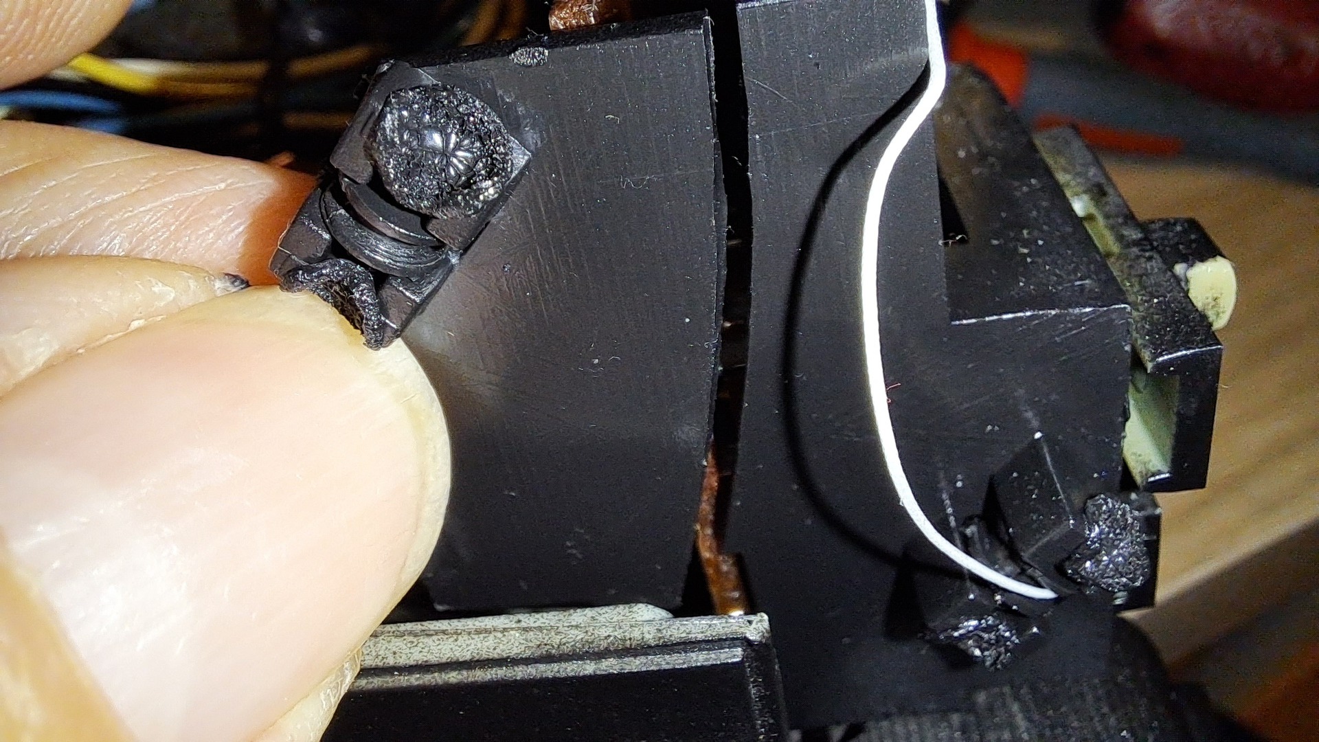

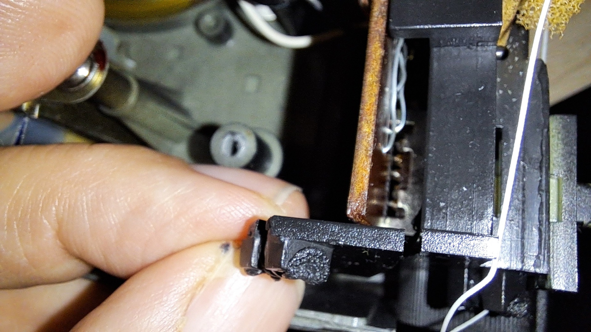

Sziasztok! Skálahúr vezető műanyag lap letörött. Tudtok ajánlani bevált, könnyen beszerezhető (epoxi?) ragasztót, amivel a lapot vissza tudom ragasztani, és a skálahúr nem kicsi feszítésének is ellenáll? A ragasztandó darab egy kb 1,5mm vastag műanyag "cucc", ami kb 2cm hosszban törött le. A javítás során szereencsére nem csak a 1,5mm élen lehet felkennei a ragasztót, hanem a lap oldalára is van hely.
Köszi az ajánlásokat előre is!

Társíts mellé egy vékony lemezt, amit néhány ponton "hozzászögelsz" (tűzőkapocs) és meg is ragasztod.

A nyák lap az egyik oldalról még ad némi tartást.
(#) Epiki válasza Latya_1 hozzászólására (») Okt 18, 2023 /
Mivel nincs nagy erőbehatásnak kitéve,szerintem bármilyen pillanatragasztó is szóba jöhet, ha nem remeg a kezed.....

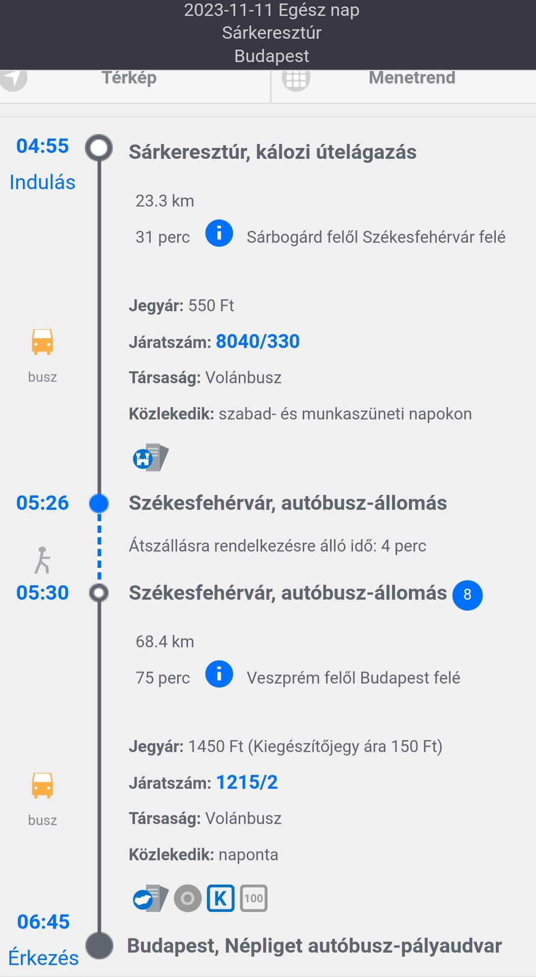

Ez így nem oké, hogy csak délig van. Mire vidékről felutazok már majdnem annyi. Hétvégén jó két óránként indul csak a busz.
(#) szs válasza jani1987 hozzászólására (») Nov 9, 2023 /
Ha akarsz menni, oda tudsz érni -még nyitásra is. Csak el kell érni az 5-ös buszt (ami 4,55-ös)

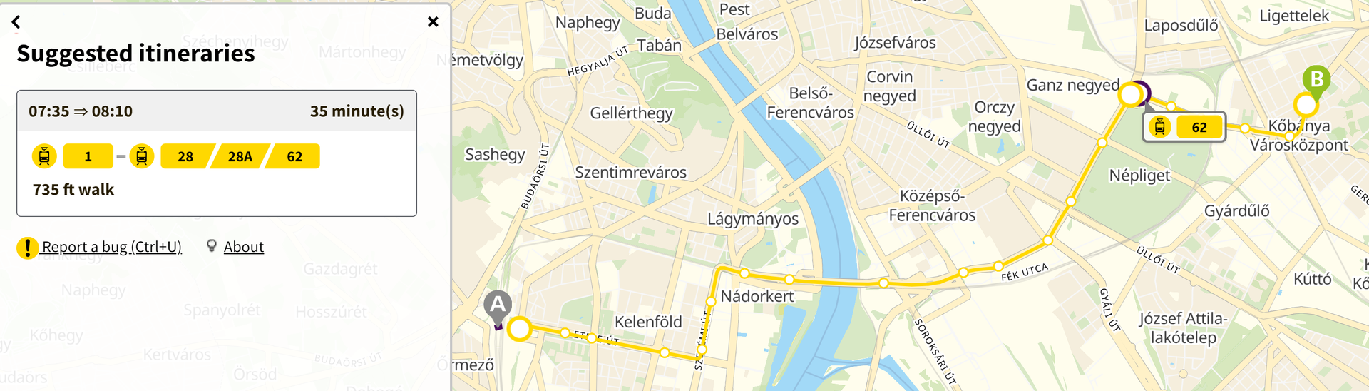

(#) Gafly válasza szs hozzászólására (») Nov 9, 2023 / 1
Népligettől elsétál az Ecseri útig, és a 3-as villamos a kapuhoz viszi.
(#) szs válasza Gafly hozzászólására (») Nov 9, 2023 /
És már meg is van a megoldás az odataláláshoz/odaéréshez.
(#) Gafly válasza szs hozzászólására (») Nov 10, 2023 /
Vonattal két villamosjegybe is kerülhet.
Ámbár Népligetnél leszállva az 1-esről, átsétálva a 3-ashoz az Ecseri úthoz, végig alacsonypadlós légkondis villamossal lehet menni.
De egy jegyet ki lehet váltani kis sétával, közvetlenül az 1-es villamostól elsétálva.
(#) VJ72 válasza Gafly hozzászólására (») Nov 10, 2023 / 1
Csak ne a 62-es villamost várja a Kőbányai útnál, mert az a hétvégén nem jár.
(#) Gafly válasza VJ72 hozzászólására (») Nov 10, 2023 /
Én tutira leszállnék a Népligetnél, és beköszönnék Brigihez.

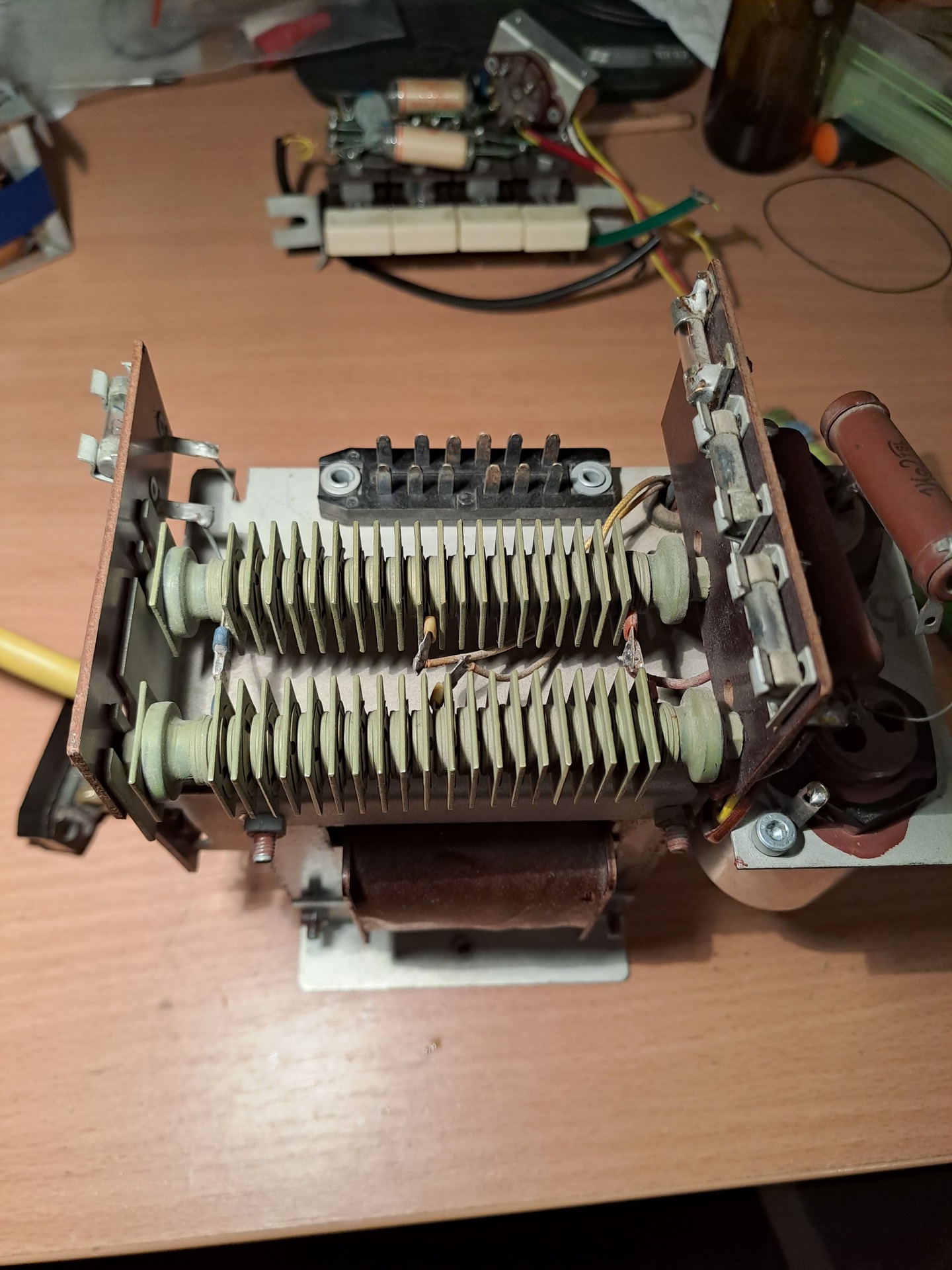

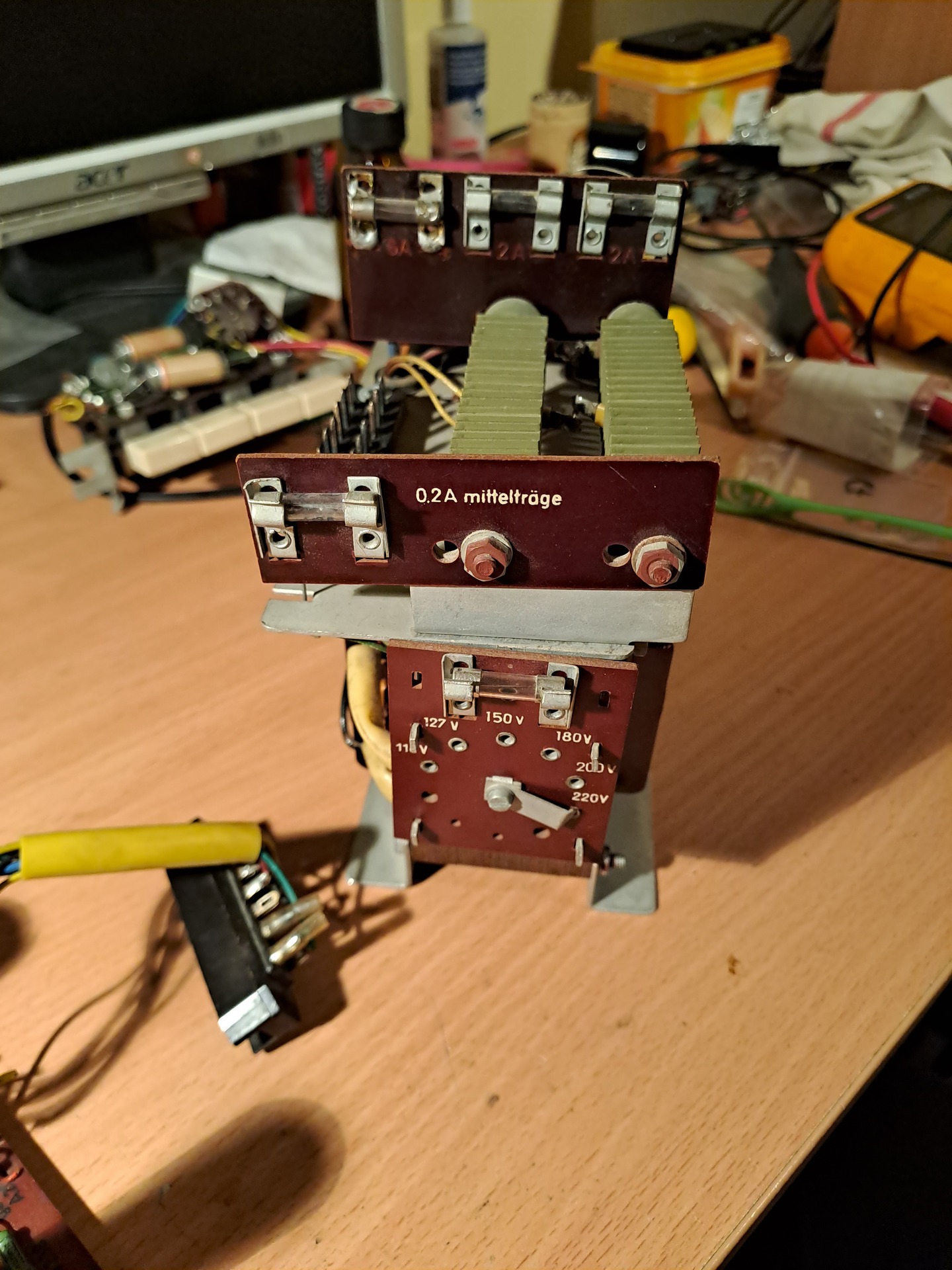

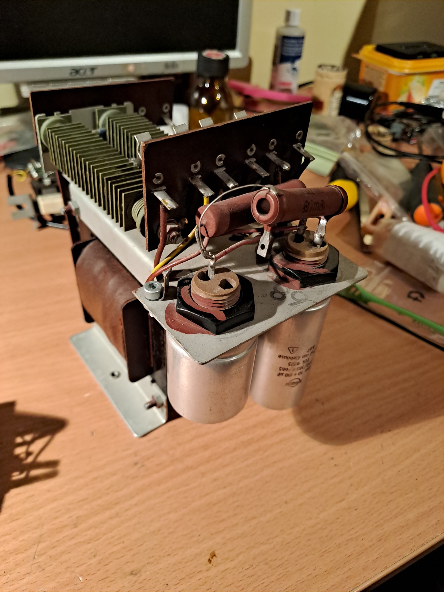

Szert tettem egy, a képeken látható sztereo csöves erősítő belsőre. (Kimenői is megvannak.) Állítólag RFT Capri rádió tápegység és végfokozat része volt, és anno működött, de már legalább 15 éve került kibontásra, "jó lesz egyszer erősítőépítésre" nekiindulással. Feltett szándékom végre újra működésbe hozni a szerkezetet - ahogy elnézem (az említett rádió kapcsolási rajza alapján is), ez egy teljesen komplett végfokozat lenne, csak egy hangerőpoti kell elé, és mennie kell.
Viszont: az egész szerkezet korára, és az évtizedes állásra tekintettel egyből hálózati feszültségre helyezni nem merem megerősítés nélkül. Esélyes lenne a füstölés, ha így hálózatra kötném? Esetleg a hálózati biztosító helyére (tehát a primerrel sorba) egy 230V 15W-os izzó már elég lehet "lágyindításnak"? Vagy az a nagy elkó mindenképp cserélendő, gondolkodás nélkül? Eggyel tovább lépve, a végfok panelen azok a megbarnult kondik pedig kifejezetten nem néznek ki számomra túl bizalomgerjesztően..
Szóval szívesen fogadnám ilyen korú készülékekkel tapasztaltabbak tanácsait, mire figyeljek, ami által csökkenthető az esélye a szerkezet komolyabb sérülésének (neadjisten tűznek vagy szivárgásból eredő áramütésnek).
(#) kisgeri válasza Tomi94 hozzászólására (») Nov 11, 2023 /
Az izzón keresztüli indítás mindenképp jó ötlet, a nagy elkók formázhatók ezzel a módszerrel. Az izzó eleinte nagyobb fényerővel világít, majd ahogy formázódnak a kondik, halványul. Ha a csöveket kiveszed előtte, akkor elvileg ki is kéne aludjon idővel, mert elvileg egyéb fogyasztás úgy nem nagyon lesz, bár a rajzát most nem kerestem elő. Általában pont a nagy elkók jók szoktak lenni és veszik a regenerálást, semmiképp nem dobnám ki gondolkodás nélkül. Bármi újabbat beleraksz, nem fogja újabb 60 évig bírni. Inkább a kisebb elkókkal szokott gond lenni, egy pár itt is van, de majd kiderül jók-e, persze mérni is lehet őket. Az epoxy kondik tudnak még meglepetést okozni, azok a fektetett barnás színűek talán olyanok, de így nehéz megmondani. Az átlátszó stiroflexek viszont örökösek. A hálózati biztosítót ne vedd ki, főleg, ha biztonságra mész, inkább iktass be sorba egy izzófoglalatot és benne az izzót. Áramütés veszélye odafigyeléssel küszöbölhető ki.
(#) Tomi94 válasza kisgeri hozzászólására (») Nov 12, 2023 /

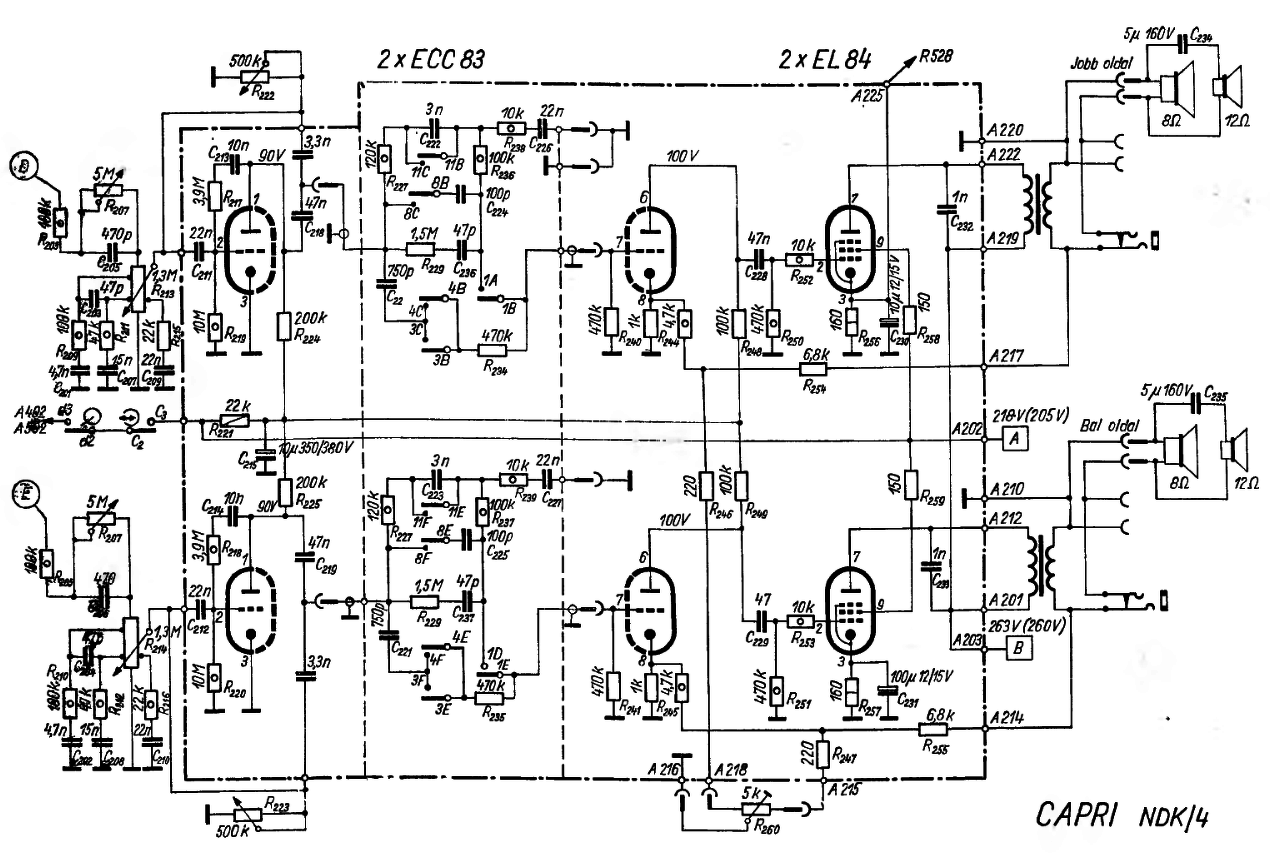

Ez a készülék rajza, de gyakorlatban enélkül is szétválasztható a paneltól: van egy hosszú bakelitházas csatlakozó a trafó szélén, ha azt kihúzom, pont csak a három nagy elkó és a köztük levő ellenállások maradnak az egyenirányító kimenetén. Először ezt gondoltam külön indítani, bár valami terhelést inkább rátennék, nehogy a 230V-os átállás, meg a terheletlenség miatt a feszültségtűrést lépje át az elkón a feszültség.
Átlátszó stiroflex: az a sárgás fóliába csomagolt 0.022u., meg az áttetsző fóliás 3300-ak a paneles fotó alsó részén például?
Áramütés veszélyén nyilván nem azt értem, hogy belenyúlok-e a fázisba. De mondjuk egy szivárgó hálózati trafó (remélem, ez nem gyakori hiba egyébként) okozhatna meglepetéseket akkor is, ha végiggondolás alapján nem csinálok hülyeséget..
