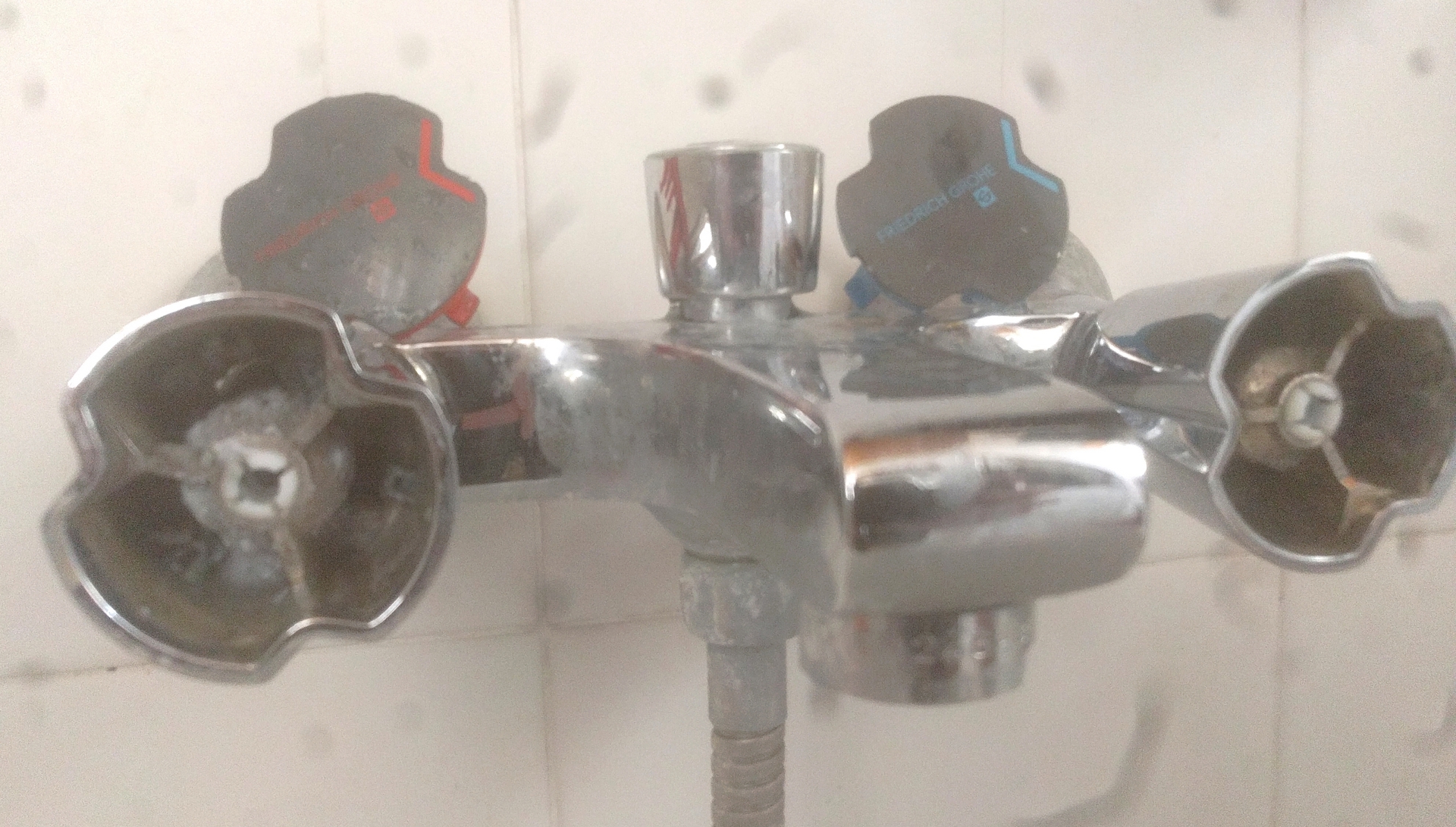

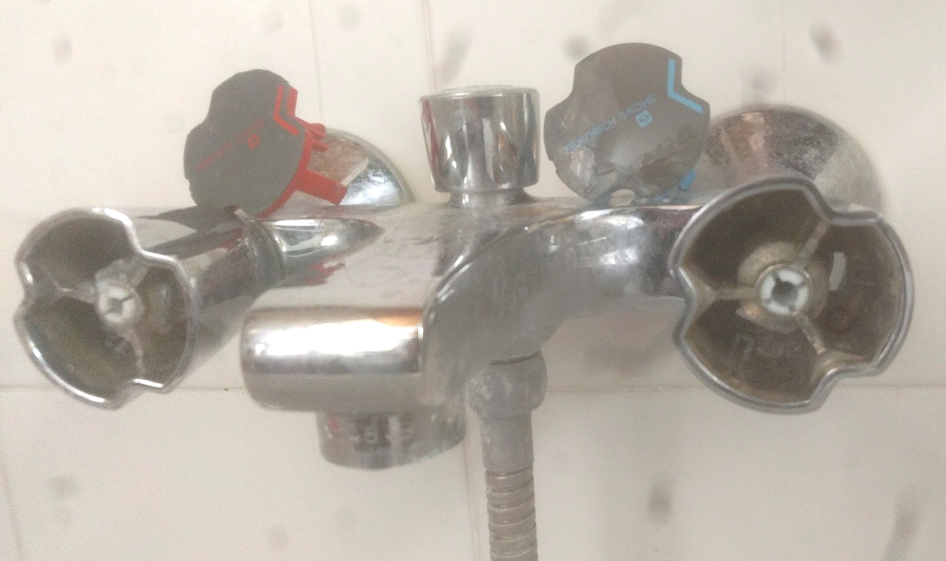

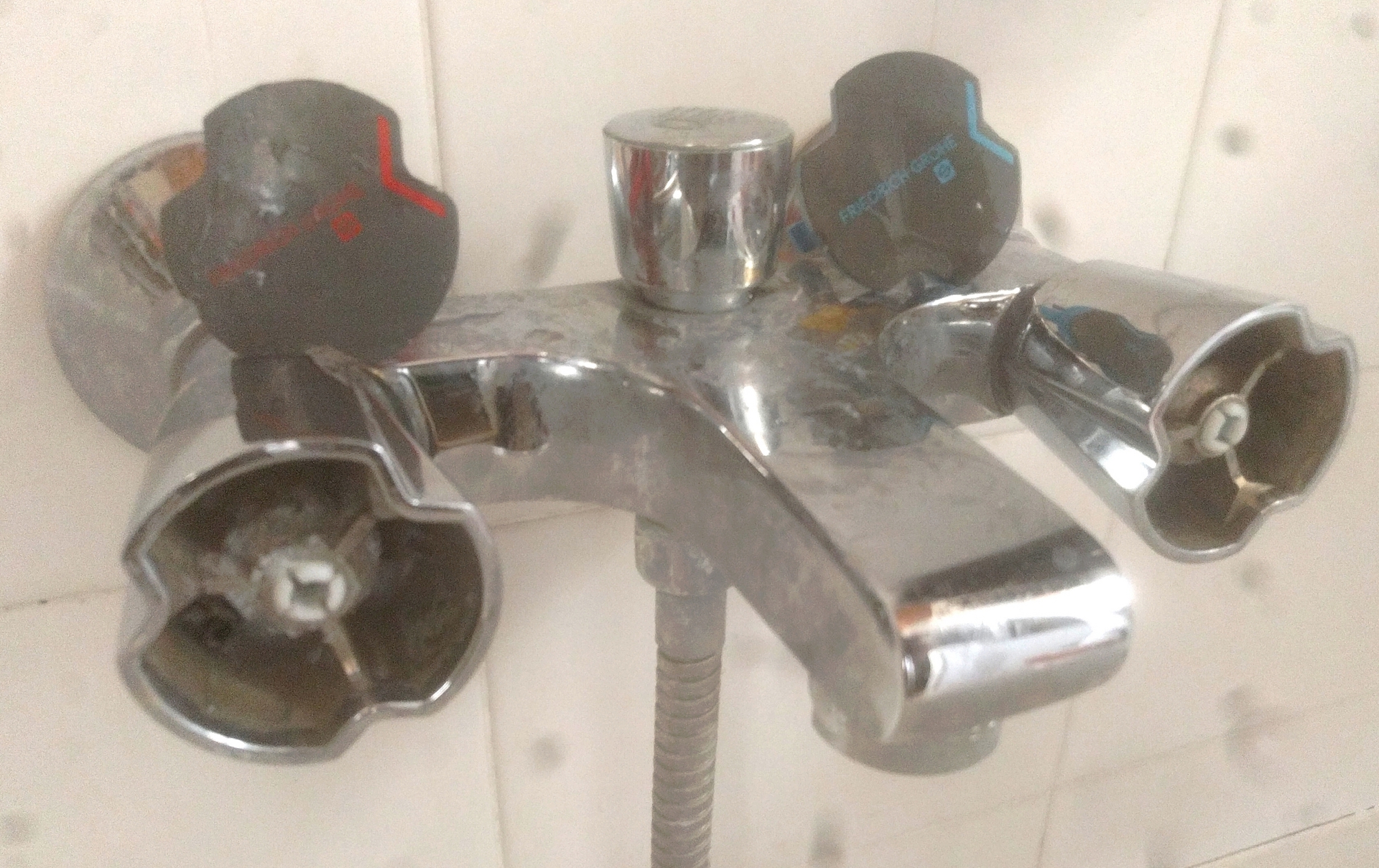

Sziasztok, az alábbi képeken látható Friedrich Grohe csap kb. 25 éve kiválóan szolgál, mostanában azonban csöpögni kezdett. Ha tiszta erőből zárom el akkor kb. abbahagyja, de ez nyilván nem állapot.
A kérdés hogy meg tudom-e javítani, és ha igen hogyan? A két tekerő fedő borítását levettem, így látható a képeken. Vettem két kis gumigyűrűt hozzá amit a boltban javasoltak, meg két olyan kis fehér műanyag vackot is ami a két tekerő közepén van. De most nem tudom mit tegyek, hogy férjek hozzá a gumigyűrűkhöz hogy cserélhessem? A középső fehér műanyagok amúgy kb. kivehetetlenek, 25 év alatt begyógyultak oda, talán kifaragcsálni lehet.... de gondolom azokat ki kellene szedni és akkor jön le a tekerő és úgy férek hozzá a gumikhoz(?).
Előre is köszönöm ha valaki tud jótanácsot adni.

Zárd el a vizet. A két tekerőt is szedd le, azok alatt találhatóak a betétek, amelyeket fel lehet javítani. A betétek kitekerhetőek a fém testből.

(#) good moon válasza Bakman hozzászólására (») Máj 31, 2020 /
Szia Bakman, köszi, én is kb. ilyesmit terveztem, ezek szerint jó felé tapogatóztam.
De a két tekerőt nem tudom leszedni
A két tekerő legközepén van egy-egy fehér műanyag egység, azokat kéne kiszedni gondolom hogy a tekerők lejöjjenek. Na ez az ami nem megy, teljesen összegyógyultak a fém foglalattal.
Nehéz ügy, töröm a fejem hogy tudnám azokat kioperálni....
(#) good moon válasza dlevy hozzászólására (») Máj 31, 2020 /
Köszi, próbáltam már erőből is lehúzni, meg csavarhúzóval hátulról kiékelve lefeszíteni, de meg sem moccant :/
Az egyiken próbáltam összefogni a fehér pöcök kiálló széleit, de egyből letörtek. A lyukban persze ott maradt a műanyag nagyja, kb. hozzáférhetetlenül.
Ma este még rászánok egy órát, hátha ki tudom bányászni valahogy a két fehér műanyagot.
Ha nem sikerül, kénytelen leszek új csaptelepet venni.
(#) madzagos válasza good moon hozzászólására (») Máj 31, 2020 /
a tekerőt fogd meg egyik kezeddel a másikkal támasz rá a csapra masszívan és határozottan húzd le a tekerőt.Eléggé passzosan van rajta. Alatta a csapbetét van kompletten cserélhető.
A két betét kb 1500Ft érdemes kicserélni. A két műanyag tekerő kb egy ezres. ha másképp nem megy akkor vágd le a műanyag tekerőt.

(#) good moon válasza madzagos hozzászólására (») Máj 31, 2020 /
Köszi a tanácsot neked is.
Közben tiszta erőből próbálkoztam, meg a csavarhúzót beékeltem (bekalapáltam...) a tekerő és a csaptest közé. Már az sem érdekelt mennyire feszítem szét, torzítom el a dolgokat, ha nem jön le úgyis vennem kell új telepet.
Na így 10 perc brutális feszegetéssel meg erőlködéssel az egyik lejött!!
A másikat is próbálom, de az nagyon makacsul ragaszkodik a helyéhez, lehet előbb esik szét az egész telep, vagy törik el a csavarhúzóm, mint hogy az lejöjjön... na azért próbálom tovább.
(#) Gafly válasza good moon hozzászólására (») Jún 1, 2020 /
Ahogyan Madzagos mester mondja, brutális húzás előre, ricni (ez a neve) enged.
Utána villáskulccsal kiteker, egész csapfelsőt (ez a neve) cserél. Ricnit is!
Amit még nem mondtak, ki és betekerés nyitott állapotban.
Haladóknak nem kell megvenni a teljes csapfelsőt, elég a "kopó" alkatrészeket, meg vizkőmentesités.
Csavarhúzós feszegetéssel csak összekarmolászod és aztán tényleg vehetsz másikat, vagy elkerget az asszony...

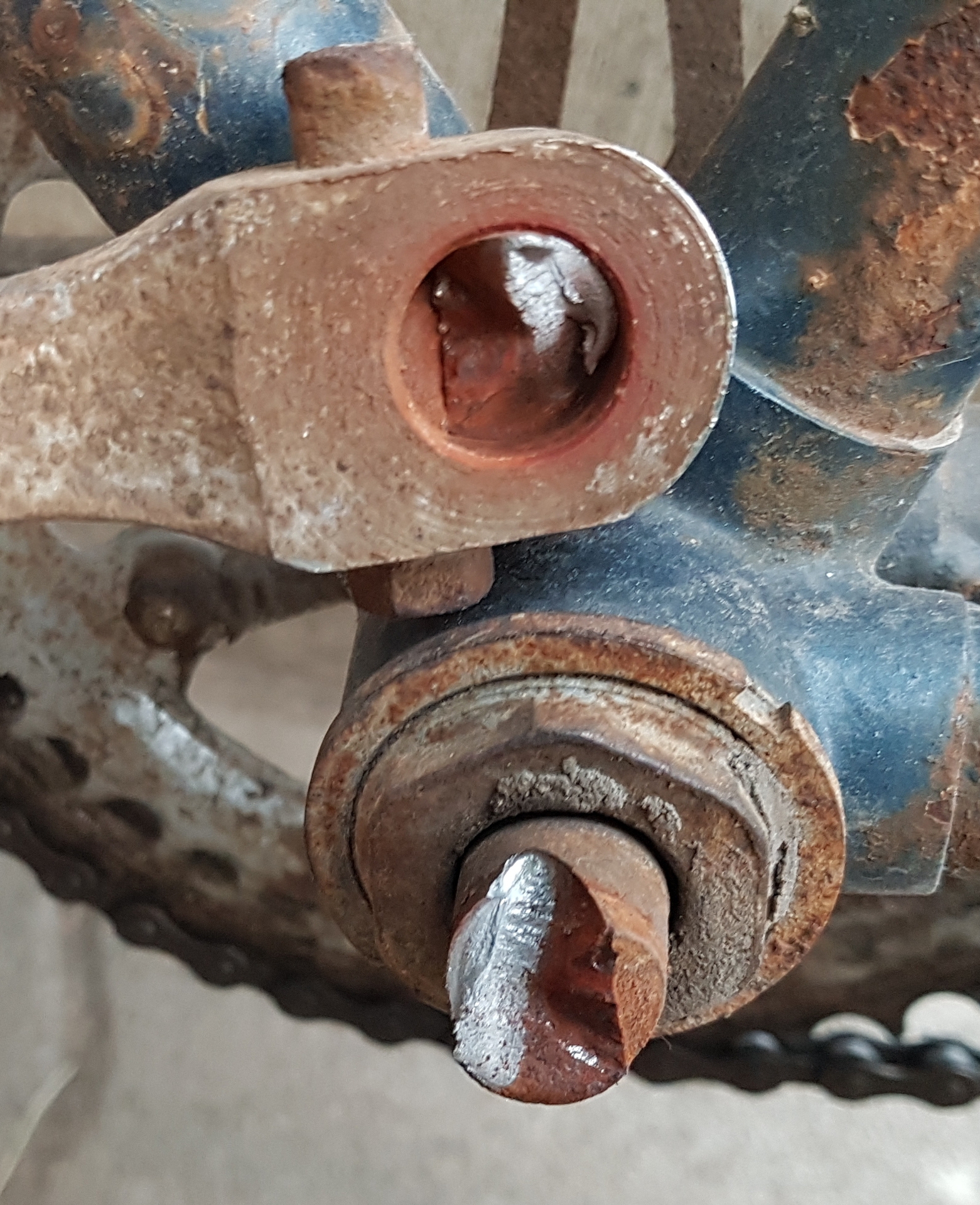

Elindultam ma a teniszpályára, de az út kisebb részének megtétele után vissza kellett fordulnom. Eltört a bringám pedál tengelye. Láttam már néhány ronda törést, de ilyen tengelyt még nem láttam eltörve. Kis túlzással elképzelhetetlen akkora erőt lábbal kifejteni, ami erre képes lehet (tankönyvi fáradásos törés, szép kagylós lenyomattal). Itt is valamilyen anyaghibára gondolok, de ha így volt, akkor kb. 35 évig várakozott mire felszínre került. Ennek fényében talán már nem is mondható hibának.
A tengely kivétele fogós feladat volt. Itt semmi sem ment könnyen, és semmi nem akart elmozdulni a rég óta megszokott helyéről. Jól illik ide gyerekkorom egyik műhelygyakorlaton elhangzott tanári útmutatása: "Van akkora kalapács, ami megoldja a problémát." Ha saját tapasztalataimra támaszkodva kellene véleményeznem a szállóigévé vált mondást, akkor általában nem egy nagyobb kalapács, hanem valamilyen más okosság szokta a dolgokat meglazítani.

(#) nagym6 válasza Alkotó hozzászólására (») Jún 1, 2020 /
Ilyen menetnél sokat jelenthet a csavarlazító spray, ha van ideje hatni 1-2 nap, ezalatt többször ráfújva. Az itteni rövid menetekbe be tud ivódni, és rozsdát mar, ami összefogja a külön részeket.

Nagym6!
Mélységesen egyetértek veled, egy jól megválasztott vegyszer csodákra lehet képes. Nekem nem volt most csak normál olajom, meg némi gyakorlatom az ilyen típusú feladatokban. 10 perc alatt dirib-darabokra szedtem, mert a törött tengelyre volt szükségem mintának a holnapi pótláshoz.
Csőkulcsot, kalapácsot, célzott kiütőket, és jó alátámasztást használtam (az ékek bontásához). Ez utóbbi volt a kihívás, de minden igyekezetem ellenére sem tudtam az ékek menetes részét megmenteni, azokat is pótolnom kell majd.

(#) szalamandra válasza Alkotó hozzászólására (») Jún 2, 2020 /
Lehetséges, hogy csak a fényképfelvétel készült rossz szögből, de nekem úgy tűnik, hogy a tengely anyaga is rozsdás a törési sík elég nagy keresztmetszeteben, valószínűsíthetően már volt egy kisebb repedés, ami aztán az oxidáció és az erő hatására egyre nagyobb lett. Amikor már nem volt elég elégséges keresztmetszetű az anyag, eltörött a tengely.
(#) mnyugger válasza szalamandra hozzászólására (») Jún 2, 2020 /
Az a tengely már régen berepedhetett.
