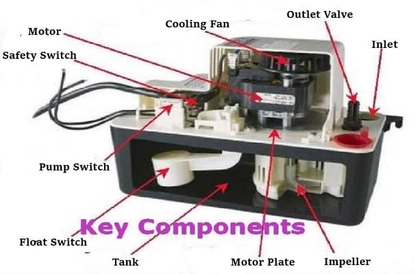

Kérdésem lenne kondenzációs kazánról.
Hogyan oldjátok meg a kondenzvíz elvezetését. A lefolyó messze van, A cső is útban lenne.
A kádba nem akarom belevezetni.
A kondenzvíz mennyire savas?
Olvasom, hogy a 25kW-os kazán napi akár 60 liter vizet is "termel". A vödör így nem releváns.
(#) nagym6 válasza mnyugger hozzászólására (») Nov 6, 2022 /
"Kondenzvíz szivattyú"-val, ha messze és-vagy magasabban a lefolyó. Csak beltérben, kültéren télen befagyna.
(#) mnyugger válasza nagym6 hozzászólására (») Nov 7, 2022 /
Beltérben van.
(#) mnyugger válasza mnyugger hozzászólására (») Nov 7, 2022 /
Ezek a szivattyúk membránszivattyúk?
Egy autó ablakmosó szivattyú nem lenne jó? Van egy, tartállyal.
Egy 10mm vastag cső elférne a küszöb mellett.

(#) nagym6 válasza mnyugger hozzászólására (») Nov 7, 2022 /
Nem tudom milyen szivattyú, most lesz megvéve, beépítve mert magasabban van a lefolyó. Fűtésszerelő mondta, az kell. Annyit tudok, hogy valami úszókapcsoló van benne, csak akkor menjen amikor van víz, ne állandóan. Szerintem bármilyen szivattyú jó, autó ablakmosónál meg kell oldani a vízérzékelős kapcsolást. Autó ablakmosók nem hosszú üzemidőre készülnek.
(#) Gafly válasza mnyugger hozzászólására (») Nov 7, 2022 /
Ezt a napi 60 litert hogyan számoltátok ki?
(#) Bakman válasza mnyugger hozzászólására (») Nov 7, 2022 /
Nem, centrifugál szivattyúk.

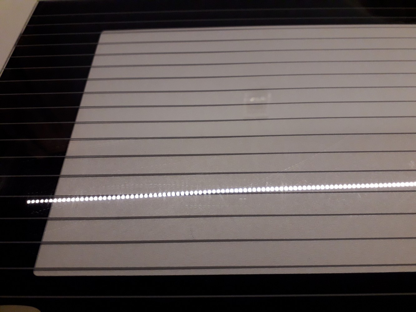

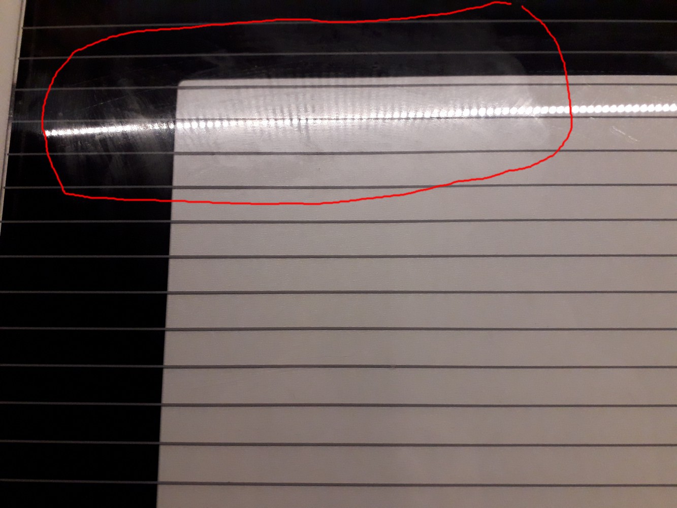

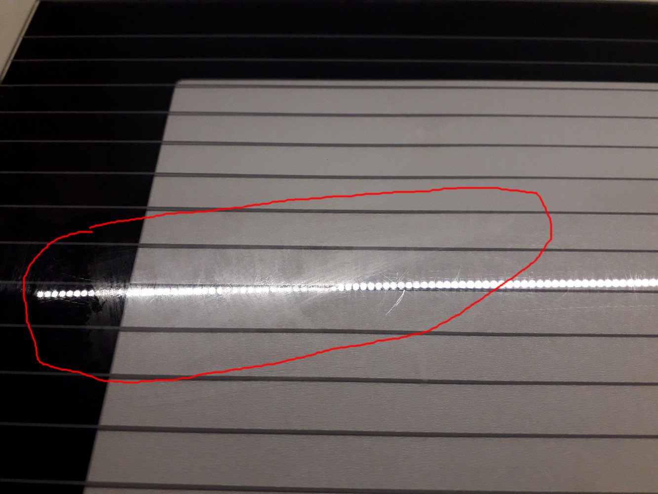

(#) Régi motoros hozzászólása Nov 7, 2022 /
Üdvözletem!
Mikrosütők ablaka általában polikarbonát (lexan) vagy akril (plexi)? Vagy gyártója válogatja?
Egy régi samsungot újítok fel, és vegyszeres tisztítás közben a nitró úgy látom megkóstolta.
A lakkbenzint azt bírja simán. Nem tudom mennyire látszik a képen, egy kicsit behomályosodott.
Hogy lehetne kipolírozni szerintetek, mivel álljak neki?
A 0 képen a tiszta ép felület látható, az 1 és 2 bekarikázva a mattulás...
Némi karcok vannak rajta a szép felületen is, de az csak nagyon közelről észrevehető, nem érdekel.
(#) kaqkk válasza Régi motoros hozzászólására (») Nov 7, 2022 /
Régen én a plexit puha rongy+fogkrém kombóval és sok türelemmel políroztam . De lehet hogy a polírpaszta is ugyanolyan eredményt ad .
A hozzászólás módosítva: Nov 7, 2022
(#) Régi motoros válasza kaqkk hozzászólására (») Nov 7, 2022 /
3M -es zöld jelzésű pasztám van fényezőtől, lehet akkor azzal bepróbálkozom...
(#) nagym6 válasza Régi motoros hozzászólására (») Nov 7, 2022 /
Először 1500-as polírpapírral vizesen kell felpolírozni azaz karcokat eltüntetni, utána polírpasztával fényesíteni. Én "Quixx" pasztával csinálom, nagyon jó lesz.
Nem géppel, csak kézzel nyugodtan.
Fogkrém kerülendő, legtöbben apró szemcsés anyag van.
(#) Régi motoros válasza nagym6 hozzászólására (») Nov 7, 2022 /
Láttam csiszolós videót is, egyelőre azt még hanyagolnám, nem olyan mély ez a sérülés.
Talán ha a paszta nem segít, akkor kipróbálom. De most így keresgetve hőlégfúvós megoldást is láttam. Az mindent vitt.
