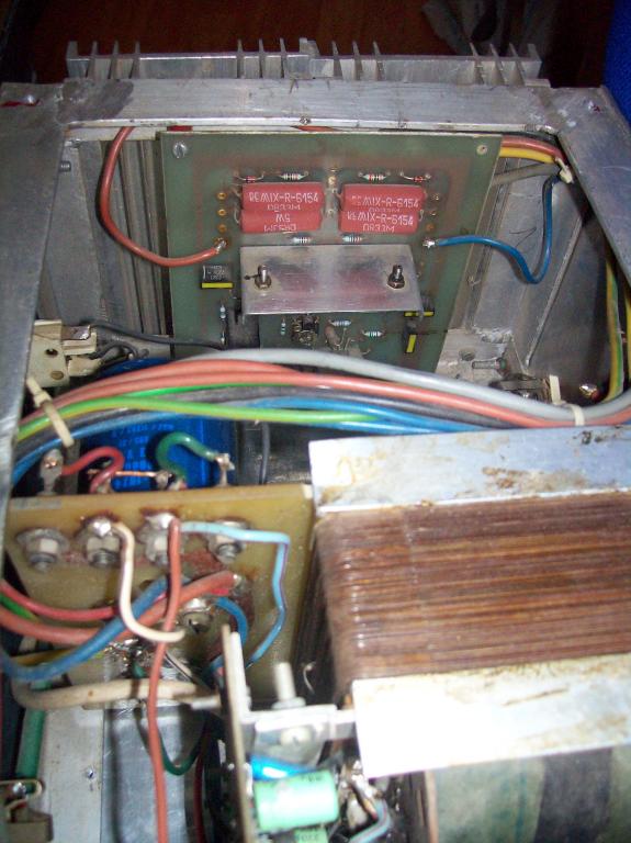

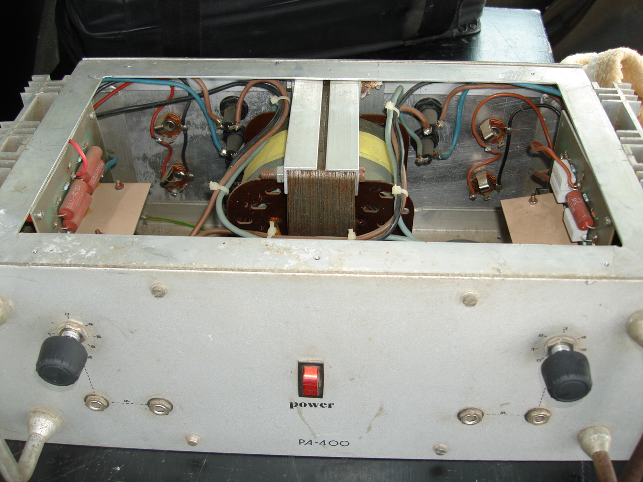

Van egy zenekari erősítőm, amit fel szeretnék javítani, és ehhez keresek kapcsolási rajzot. Több alkatrészt már átbuheráltak benne, és a munkapontja sem tökéletes. Annyit tudok róla, hogy PA-400, és a neten sem találtam ilyet. Nem egyedi darab, mert már találkoztam több ilyennel is. A fotó alapján hátha felismeri valaki!!!
Nekem ismerős írd le légyszi hogy milyem típusú végtranyók hajtják hátha úgy könnyebb lesz.
Oldalanként 4db 2N3442 (Tesla) -szerintem ez még eredeti.
Bocsi hogy csak most írok, de hát át kellett nézni mindent,de nem sikerült rábukkannom a kért rajzra, olyat sikerült találnom hogy Reflex RX-500-nak a rajza, ha ez estleg jó valamire.
Köszi szépen, bár ez a rajz teljesen más.
Megpróbálom a két oldalt összehasonlítani, és egyformára építeni. Kb. 25 éves motyó, és tele van régi REMIX C223 kondikkal. Ilyen alkatrészt kapok még valahol, vagy helyettesítsem? Üdv.

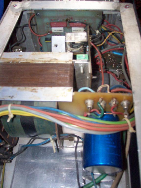

Téma ismét a PA-400-as erősítőm. Még mindig nincs megfelelően beazonosítva. A két oldalt összehasonlítottam, és a jó alapján javítottam a hibákat. Az összes tranyót, kondit, potit cseréltem, kivétel a végtranyókat, és a helyzet szinte változatlan. Annyi javulás történt, hogy most nem recseg a szikkadt kondik miatt, de továbbra is melegszik, és nem szól tisztán, hiányzik a magas. A munkapontot beállítottam, majd rámértem a jó oldal munkapontjára is, és mintha az el lenne csúszva, de mégis az jól szól, és nem is melegszik.
Nekem egy ősrégi mono erősítőben volt hasonló problémám, ott a probléma az volt, hogy volt 6 (3-3 különböző sínű) vezetékem és tudtam, hogy az a 6 vezeték valamilyen kombinációban csatlakozik a végtranyókhoz. De hogy PNP vagy NPN esetleg ezek valamilyen kombinációja azt sem tudtam róla...
Na próbálgattam, végül is mindkettő NPN volt és próbálgatás közben amikor a végtranyókra nem megfelelően kötöttem rá a vezetékeket vagy egyáltalán nem megfelelő tranyót tettem a megfelelő helyre akkor csinált ilyet amit írtál. mindenképp próbálnék végtranzisztort cserélni.
Köszi "kissanyi", a fóliarepedés inkább kontakthibára utaló jelénséget produkálna, meg ennél a típusú nyák-nál kizártnak tartom.
"hapro" -elgondolkoztató a felvetésed, köszönöm. Mivel már előttem buherálták, ezért össze fogom hasonlítani a vezetékelést is a jó oldallal. Nálam 4db egyforma végtranyó van (2N3442). Esetleg egy értékét vesztett (megnyúlt) ellenállás okozhatja?

A leírtak alapján "hapro" erősítője megegyezhet az enyémmel. Nálam a végfok -oldalanként- 4 db NPN tranyó, 2-2 párba kötve. A problémát a végtranyók emitter- illetve kollektor áramai okozták, ami a munkaponttal megfelelően be lett állítva. -Ja, és a végtranyók -biztos ami biztos alapon- ki lettek cserélve. Azóta jól szól, és nem is melegszik. Ha tudok, szívesen segítek a témában.

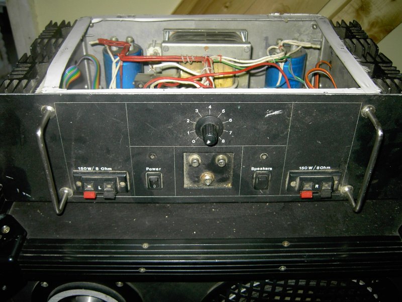

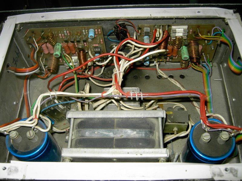

Felismeri valaki a képeken látható erőlködőt? Rajzot keresek hozzá!
Így hirtelen ránézésre Quad405-re tippelnék, de ennek az erősítőnek már számtalan változata jelent meg. Van is itt a fórumon egy Quad405-ös topik. Üdv: Pioneer
Szerintem is Quad 405! Még a teljesítmény is stimmel

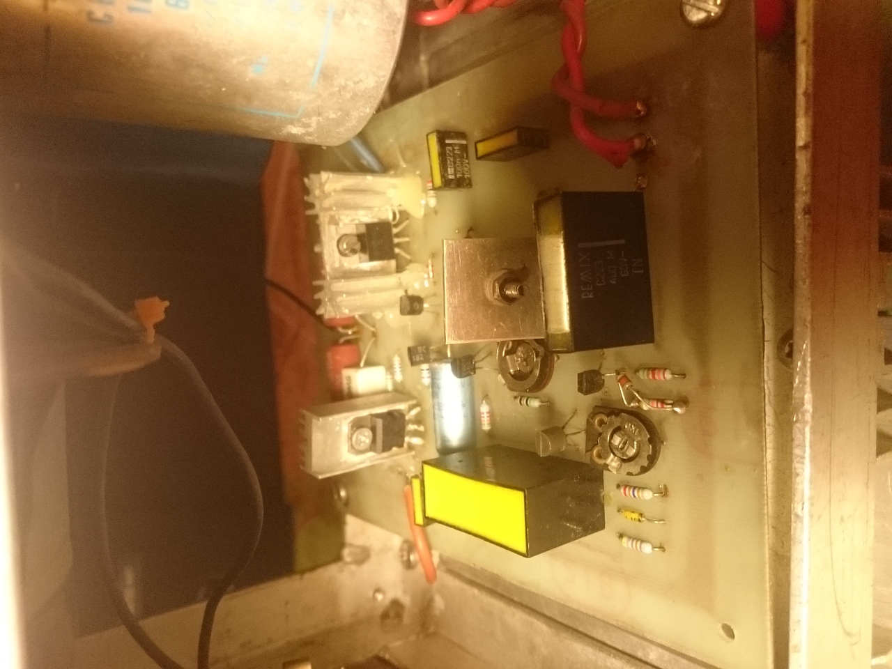

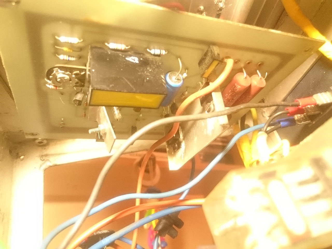

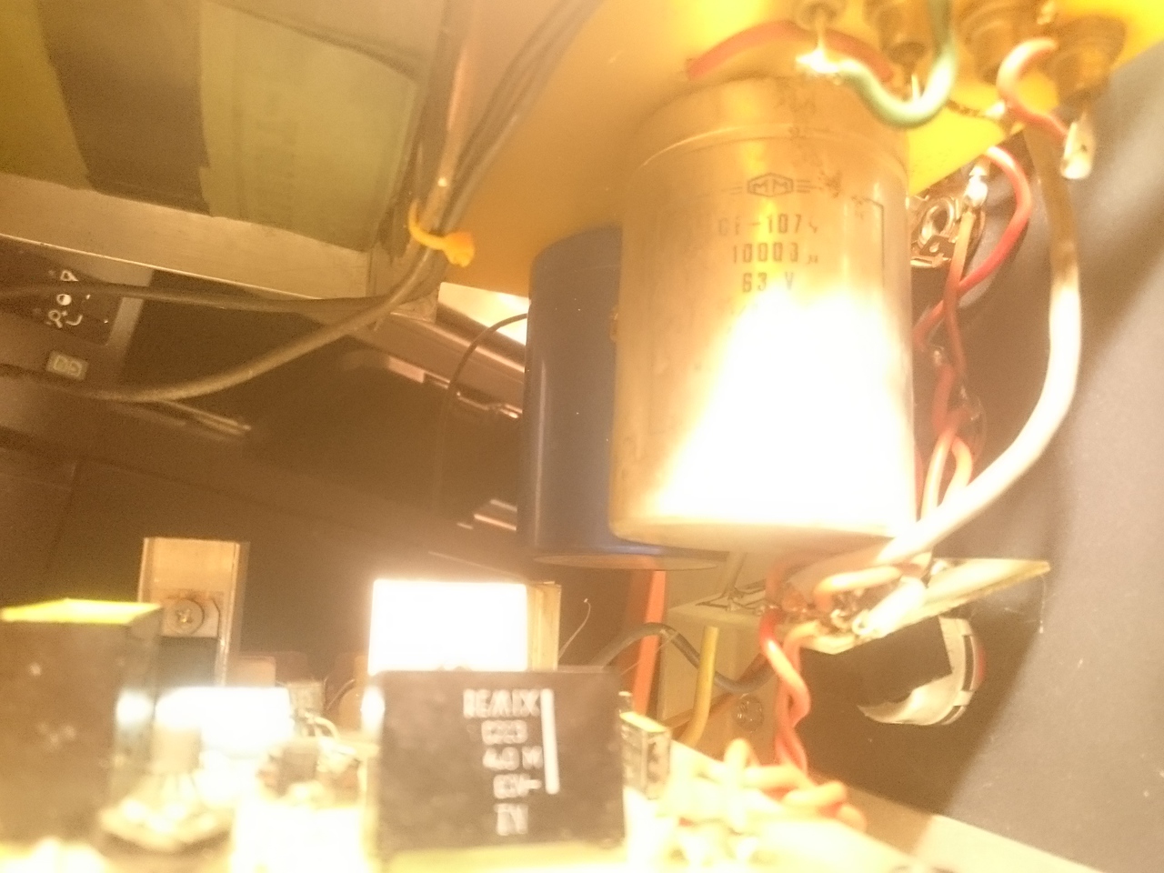

Na visszatértem pár év után.Lefényképeztem a végfok panelt.Ugy ezekre van rákötve a négy darab 2n3055 tranzisztor.Viszont az előfok része is ugyanígy néz ki,ott is ugyanilyen tokozású tranzisztorok vannak csak az nem melegszik semennyire.Viszont a relé problémám mehszűnt,egy kontakt hiba volt.Sajnos a kis hangerőn még mindig torzít.Lemértem az összes nagy teljesítményű tranzisztort,teljesen rendben voltak(4db 2n3055,előfok oldalon 4db valamilyen,bd244,243 )kiforrasztottam a kondikat,ellenállásokat megmértem,teljesen rendben voltak,már csak a bc 182 tranzisztorok maradtak,azokat a helyén méregettem gyanítván ,hogy jók.Rossz panelminőség miatt nem akartam,de valószínű ott lehet a kutya elásva.
A hozzászólás módosítva: Jan 20, 2016
Nos rakok fel képet a tápról az előfokról,végfokról.
Plusz-minusz tápot megkapja megfelelően.Egyszer régen rövidre zárták a kimenetet,akkor elposszant a védőellenállás az egyik végtranzisztor,az egyik 6,3A-os bizti,és a bd243-44-es tranzisztor.Ezeket kicseréltem,azóta csinálja ezt,hogy torzít kis hangerőn,maxon meg tisztán szól. |
