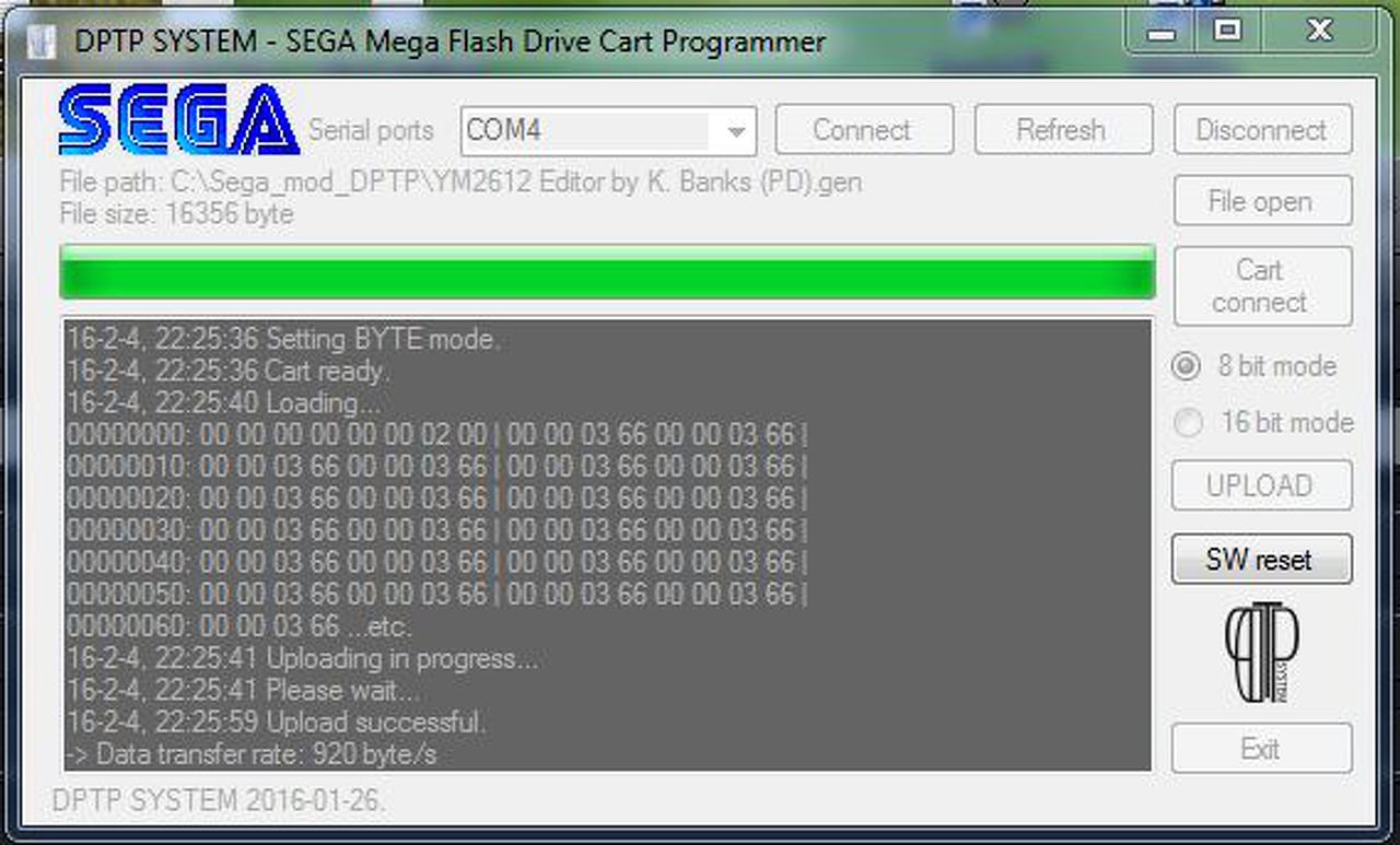

No Uraim, végre sikerült beállítanom az analizátort.
Nem olyan rossz az eredmény és ki is jön az az idő amit számolok. Összességében a PC mikor kitolja az adatot, akkor esetenként attól függően PIC éppen milyen ciklusban van, el telhet akár 0-6 milisec ami persze sok is lehet, de összességében, ha ezt ki is küszöbölném, akkor is az eredményen csak 1mp-et javítana. Meg azt sem értem, hogy PIC mi a francot vacakol ennyit, holott semmi nincs benne, csak egy feltétel, azt meg nem hiszem el, hogy ennyi idő lenne neki kiértékelni. Régen rossz lenne. Bár most nézem, hogy van benn egy buffer törlés is, lehet annak be is tudható az az 0-tól 6ms.
Nem szabad elfelejteni hogy jelenleg a 900 byte/s körüli adatsebességről beszélek. Jelenleg is így fut le a program. Csatoltam a kommunikáció készített logikai felvételt, egy képet a legfontosabb részéről, és magát a PC-s programot ami már írja az átviteli sebességet. ui: nagy probléma, hogy PC átlagosan 1ms-onként küldi az adatot, ami nagy gond.. Gyakorlatilag 1byte/ms vagy is 16356 byte == 16356ms-al ez ez egyenlő 16,3mperccel, amihez még rájön az a kevesebb mint 2mp amit PIC tököl és ki is jön a 18mp. Szörnyen lassan küldi PC a jelet.. A hozzászólás módosítva: Feb 4, 2016
Így este nekem most nem áll össze a kép. Amit levettem eddig: Kommunikáció USB-n keresztül egy szimulált RS 232 porton keresztül megy 115 kBps-en, azaz hozzávetőleg 10 kByte/sec, ami egy nagyságrenddel nagyobb, mint amit mértél. Notebookon ennek a háromszorosa volt, ezért szerintem a PIC nem fékez Nem használsz hw handshaket és xon xoff protokollt, csomagban vársz 64 byteot utána csinálsz valamit, ami gondolom szintén elég gyors. A PC most nem vár semmire nyomja (nyomná) ami a csövön kifér ugye? Akkor a PIC nem fékezhet, mert a PC nem vár semmit sem szoftverben sem HW-ben. Ceteum censeo: próbáld ki natív RS232-n, Ha nincs PC-n a szoftverben valami ami a PIC-re vár, akkor az adáshoz nem kell a PIC-sem. A PC gátlástalanul kinyomja a biteket, azok a nirvánába mennek és ennyi. Ja és az RS232 a -12Von adja a logikai magas szintet, de usane adaptere (és minden ennél komolyabb is) elvégzi az invertálást. A hozzászólás módosítva: Feb 4, 2016

Amit pedig az analizátor képen látok a a következő: Mivel a bitidő 115 k-nál 8,68 mikrosec, a TX sorban minen pálcika minimum egy byte. Minden byte között hosszú idő telik el, saccra a byteidő 10-szerese, ott veszted el az időt. Annak oka meg szerintem a PC-n belül ill. a soros-USB-soros kommunikációban van. Ceterum censeo .... ahogy írtam A hozzászólás módosítva: Feb 5, 2016

Megnézem milyen alkatrészeim vannak és újra megpróbálom, már az illesztéssel. Mint ahogyan a képen illetve az analizátor felvételén látszik a PC oldallal van a gond. PIC szerintem elég jól adja a jelet, nyilván itt még majd az a 0-6ms még tovább fog növekedni, ha a végleges memória író rutin is a helyére kerül. Az egyetlen amit nem értek és sajnos ezt tényleg csak egy natív COM port-al lehet kipróbálni, hogy miért nem akar gyorsabban működni az adapter. Már mindent állogattam amit lehetett, és persze 3 különböző gépen is kipróbáltam. Ha 115200-tól lejjebb vettem akkor lassabb volt, de ha feljebb, mert van még egy lépcső akkor nem jelentett változást és hozta ezt a 9600 körüli Baud Rate-t. Sürgősen ki kell találnom mi a nyavalya akadályozza nekem a gyors átvitelt.
A program bájtonként ad, vagy valamekkora blokkot küld?
Minél nagyobb, ami még elfér a PIC memóriájában, jó lehet.
Bojtánkét adja az adatot.
De ha blokkokat küldök ki, akkor sem fog 10szer gyorsabban menni nem? A PC feléről igazából mindegy mekkora Blokkokat küldök ki, szerintem? Ha abból indulok ki, hogy PC egy string-et, hogy küldi ki, akkor az is byte-onként történik, csak a PC egy paranccsal kiteszi a bufferébe, majd onnan küldi ki PIC-nek. Nem hiszem, hogy ez segítene, ettől független ki lehet próbálni, de a maximális átvitelhez ez a lépés csak egy szőrszálnak tűnik. A PIC részéről azt hiszem most jelen pillanatban maximum 251byte-ot tudok engedélyezni. E főlőt már nem fér bele a memóriába, ha csak nem módosítok a linker fájlon. De ebben az esetben is csak max a 2szerese, tehát úgy 500byte-ot tud bufferelni egyszerre. De kissi javaslatára maximáltam 64byte-os csomagokra, hogy ha hiba van könnyen vissza tudjon ugrani és ismételni. És ha jól rémlik Hp41C is említette, hogy a PC is 64Byte-os csomagokban tud küldeni, bár ezt lehet rosszul értettem. Idézet: „64 byte a bulk átvitel csomagmérete. Ehhez igazodik a programod táviratmérete.” A hozzászólás módosítva: Feb 5, 2016

A bájtonkénti küldés/visszajelzéssel nem is fogsz nagy sebességet elérni (legalább is USB-soros átalakítóval), mert ahogy azt már mondták páran előttem 1ms ütemezéssel működnek az USB adatcsomagok, ezért az elméleti maximumod is csak 1kbájt/sec lesz. Szerintem használj akár 128bájtos buffert, és ha a bufferben van már legalább 64 bájt szabad hely, akkor szólj vissza a PC-s programnak, hogy küldheti a következő 64 bájtos csomagot.
Igen, közben rájöttem, hogy ez lesz az egyik gond.
Már gyorsult kicsit a dolog, de még PC-én kezelnem kell az adat végén lévő 64byte-tól kisebb maradékot.
64byte-s bufferrel elég nagy növekedést értem el.
Azt hittem ez nem számít, de nagyot tévedtem, lehet ez volt a gond és ezek szerint a PC-s programom volt a hibás mint ahogyan azt többen is említették. Nyilván, ha emelem a buffer-t akkor még gyorsabb lehet. Úgy számolom ha 2 szeresére emelem a buffert, akkor majdnem elérem a 115200 Baud Rate beállítást.
