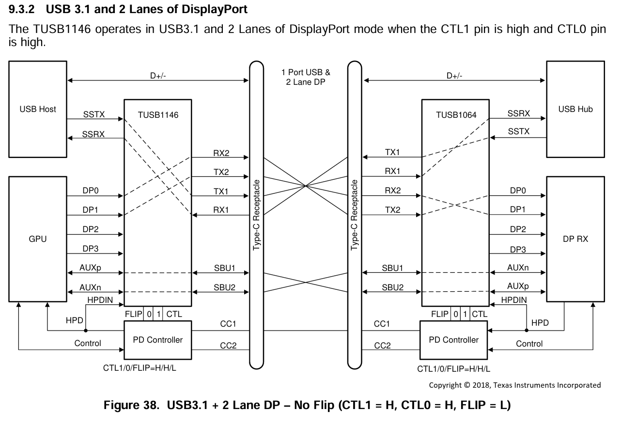

(#) martin96 hozzászólása Nov 2, 2025 /
USB ALT mode
Van egy USB-C dokkoló állomásom amire szeretném rákötni az asztali gépemet is, de egyúttal szeretném ha átmenne az USB-n a displayport is.
Keresgéltem erre megoldást, de csak egy ilyet találtam: Rexton VCPUC-60
Ez elvileg egy USB 3.1-re hozzá tu adni még 2 lane DP-ort is.
Valamint megtaláltam, hogy egy TUSB1046-ost használhat erre.
A 1146-osról találtam is okumentációt.
Jól értelmezem a mellékelt ábrát, hogy az USB-C csatlakozóban nem használt erekre közvetlenül viszi fel a DP lane-eket? USB2.0 esetén tudja az összes 4 lane-t, USB3.1 esetében pedig 2 lane-t.
Lehetséges vajon egy passzív átalakítót csinálni, ahol a bemeneten van egy USB csatlakozó és egy DP, kimenetén pedig egy USB-C, amit ráköthetnék a dokkolóra?
