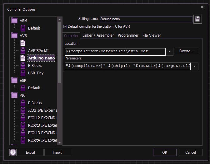

(#) neoone hozzászólása Feb 18, 2026 /
Compile to target
Sziasztok. Flowcode 11-ben használnám -usb-c vel - a Compile to Target opciót egy arduino nano-val.
de ezt a hibát kapom:
Using <Arduino nano> user settings for compiler
Launching the compiler...
C:\Program Files (x86)\Flowcode v11\avrv5\batchfiles\avra.bat "C:\Program Files (x86)\Flowcode v11\avrv5\" atmega328p "C:\Proba\proba.elf" "C:\Proba\proba.c" "C:\Proba\proba.lst"
C:\Proba>"C:\Program Files (x86)\Flowcode v11\avrv5\batchfiles\..\bin\avr-gcc.exe" -mmcu="C:\Program Files (x86)\Flowcode v11\avrv5\" -Os -ffunction-sections -fdata-sections -funsigned-char -o atmega328p "C:\Proba\proba.elf" -lm -Wl,-gc-sections
avr-gcc.exe: error: strange device name 'C:\Program Files (x86)\Flowcode v11\avrv5" -Os -ffunction-sections -fdata-sections -funsigned-char -o atmega328p C:\Proba\proba.elf -lm -Wl,-gc-sections' after '-mmcu=': bad character ':'
avr-gcc.exe: fatal error: no input files
compilation terminated.
Error returned from [avr-gcc.exe]
C:\Program Files (x86)\Flowcode v11\avrv5\batchfiles\avra.bat reported error code 0x1
Autoclose turned off
FINISHED
A compiler beállítások a csatolt képen láthatóak. Mi lenne a helyes beállítás?
(#) neoone válasza neoone hozzászólására (») Feb 18, 2026 /
Defaultra állítás megoldotta.
