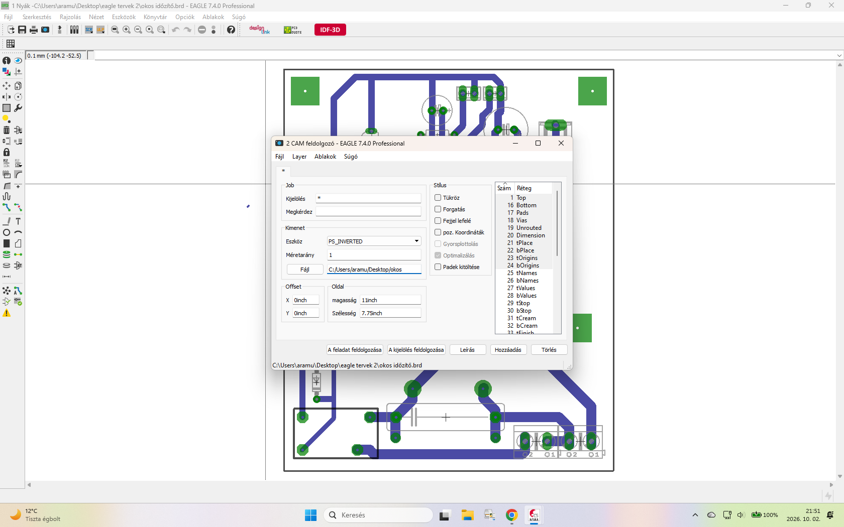

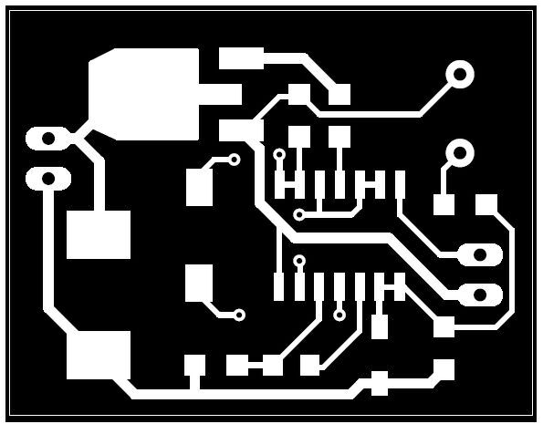

(#) gerry válasza Melphi hozzászólására (») Okt 2, 2026 /
Eagle 6.4.0-ban.
.BRD fájlt megnyitod a szerkesztőben, CAM processzorra kattintasz.
KIMENET ablakban az Eszköz fület lenyitod és ott legörgetsz a PS_INVERTED-re.
Méretarány: 1
Fájl: C:\valami\PCB.ps <---kiválasztod, hogy hova és milyen néven szeretnéd menteni.
Feladat eldolgozásra kattintasz.
Nekem van acrobat distillerem ami rögtön konvertál ps-t pdf-re de az alábbi linken próbaképp megcsináltam a konvertálást, működik
PS-PDF
(#) Melphi válasza gerry hozzászólására (») Okt 2, 2026 /
Megtaláltam, be is állítottam, legeneráltam, de a PS konverter azt irja ki ismeretlen file formátum, file tulajdonságoknál sem látni mire generálta le.
A hozzászólás módosítva: Okt 2, 2026
(#) Alkotó válasza gerry hozzászólására (») Okt 2, 2026 /

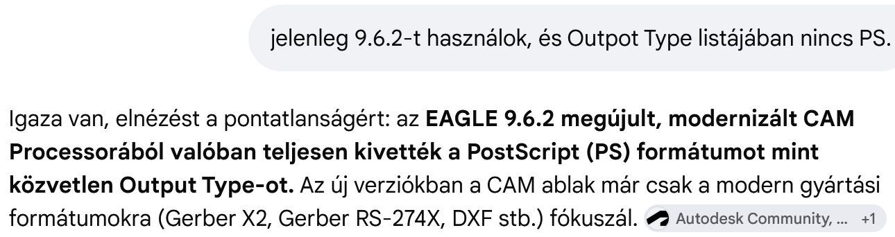

Az Eagle már sok éve nem támogatja a PS formátumot. (Állítólag ez már egy "lejárt" okafogyott formátum, nincs rá szükség, ezért már a mai programokban nem szerepel. A PDF van helyette.)
(#) Melphi válasza gerry hozzászólására (») Okt 2, 2026 / 1
Jó lett. a név után oda kell írni a kiterjesztést, esetünkben .ps, így már tökéletes lett.

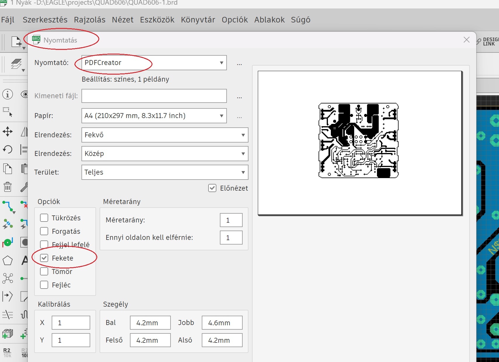

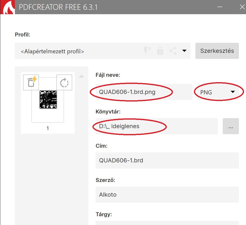

Én itthon nem gyártok panelt, de ha mondjuk szükség lenne egy 10x10 cm-es panelre, akkor nem érdemes a teljes A4-es oldalt befeketíteni (mert gondolom az inverz kép az olyan lenne).
Szerintem minden gépen van egy virtuális nyomtató, és egy valamilyen képnézegető program.
Én egy PDFCreator nevű, virtuális nyomtató ingyenes verzióját használom (sok éve remekül bevált, másnak is ajánlom). Ez is megjelenik a választható nyomtatók között, és bármit amit a nyomtatóra küldenénk képes többféle formátumban fájlként létrehozni. Természetesen az egyes formátumok tulajdonságai is állíthatóak benne. Valamint egy XnWiev Classic képnézegetőt, ami szintén ingyenes, és nagyjából tud mindent amit egy képpel érdemes csinálni (rajzolni nem lehet vele), ezt is ajánlom.

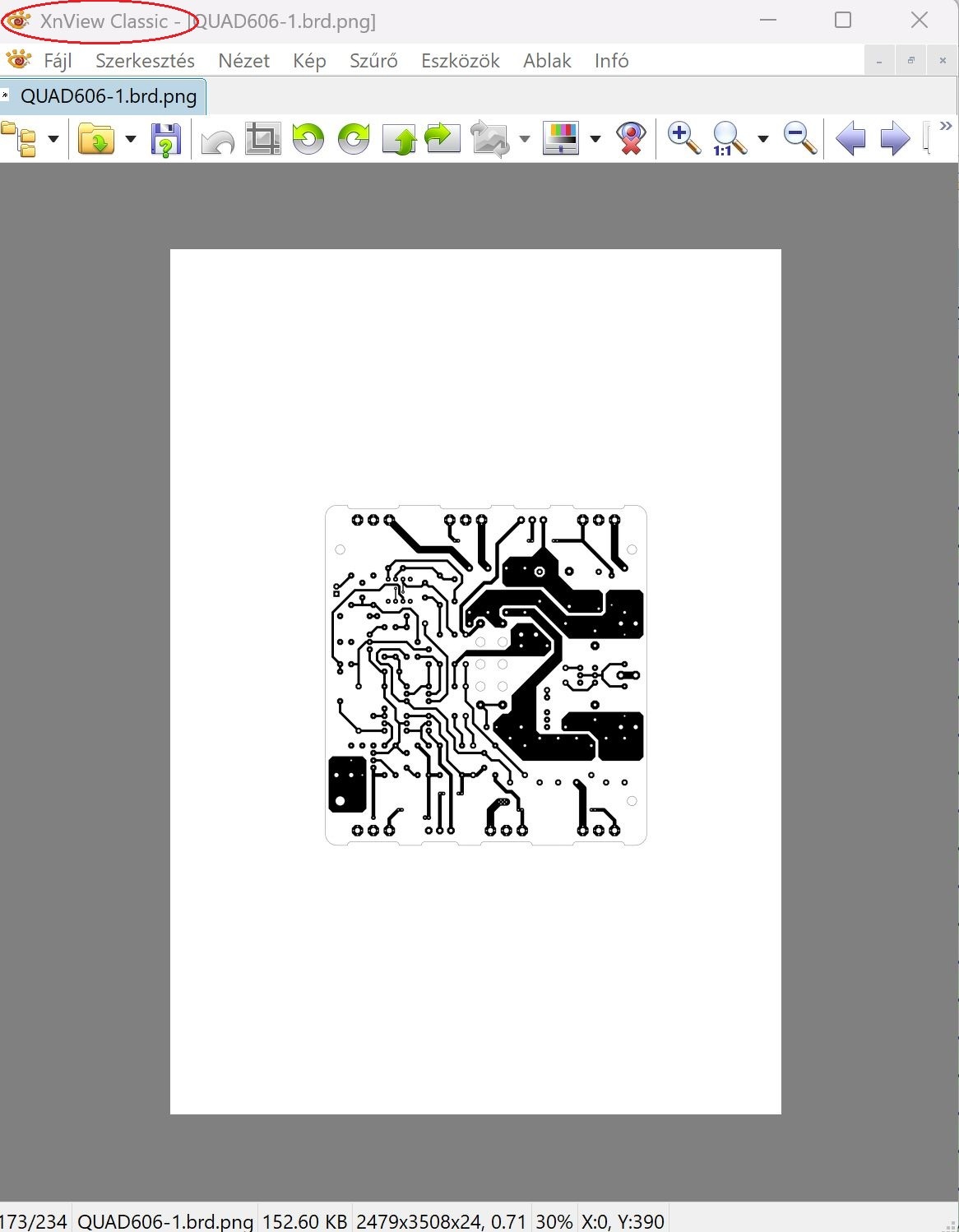

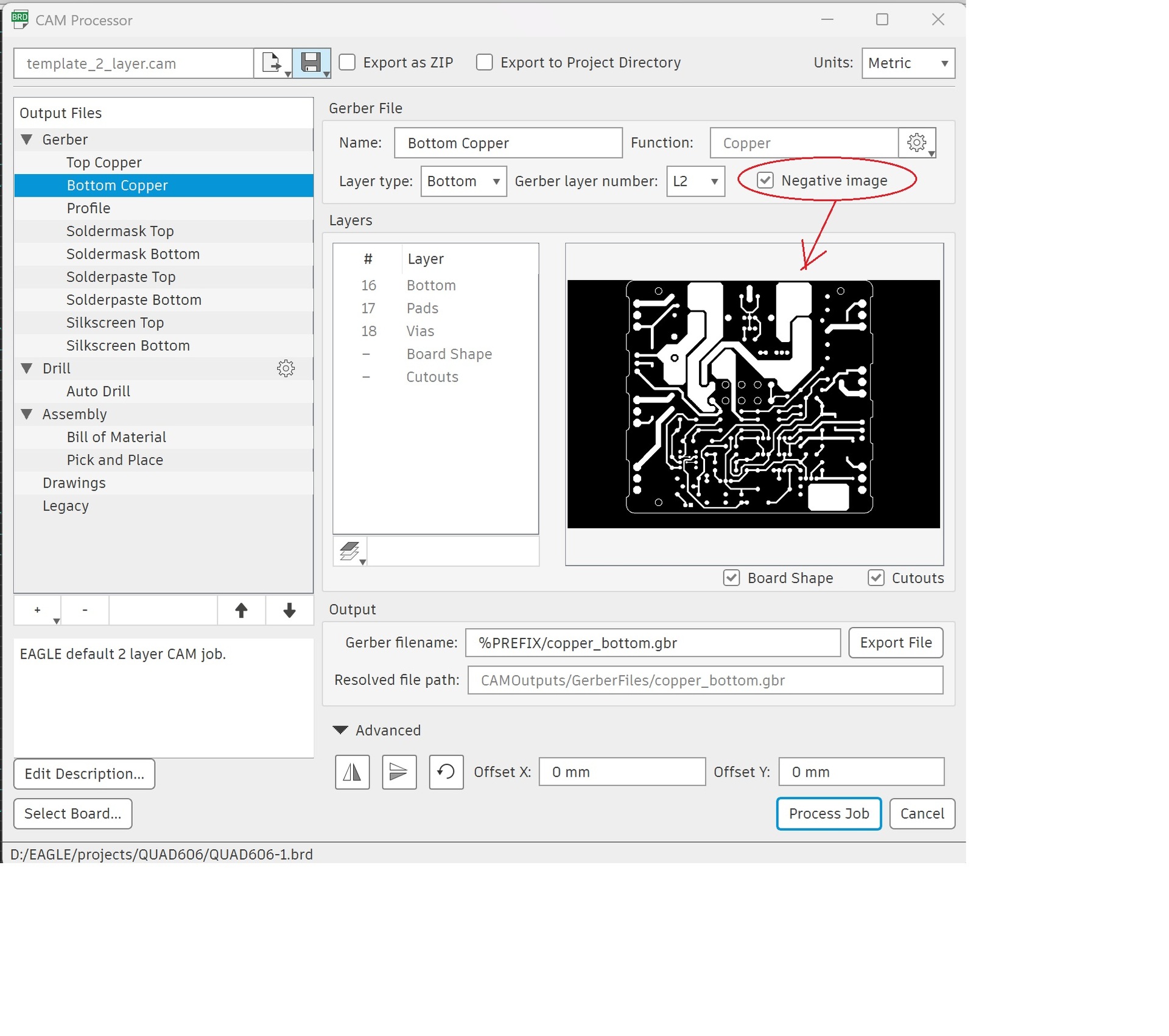

És ha már egyébként is vannak ilyen programjaink, ráadásul nem múlt századi verziót használunk az EAGLE-ből, akkor pillanatok alatt előállítható egy negatív kép.

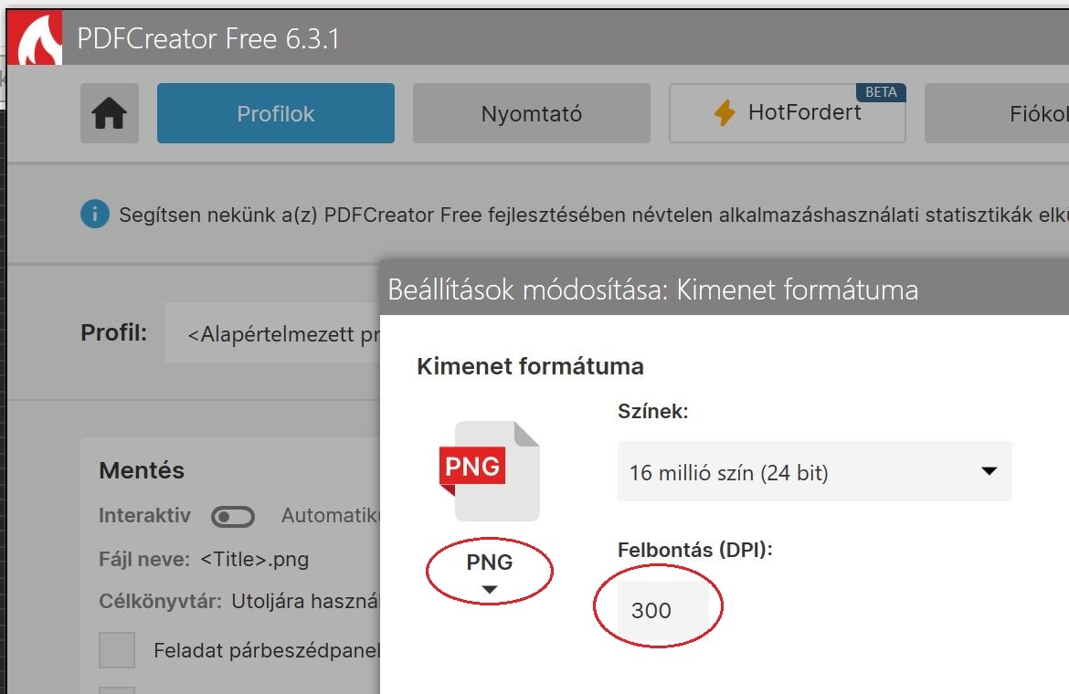

kép-1: Az Eagle nyomtatási ablaka. Előtte be kell állítani melyik rétegeket akarjuk nyomtatni, és ha magunk furkálunk, akkor nem árt a furatokat egységesen egy kisebb méretre beállítani (van hozzá egy parancs az ULP-ok között: drill-aid.ulp).
kép-2: Itt a PDFCreator egyik ablakát látjuk, ahol én most 300 DPI-re állítottam a felbontást (de ez még kissé cakkos ferde éleket eredményez, viszont 600 DPI már szerintem elegendő, de ha kedvünk tartja az érték lehet akár 1200, vagy még attól is sokkal nagyobb).
kép-3: Adhatunk neki nevet, útvonalat, és persze kiválasztjuk a PNG-t (kipróbáltam, JPG-vel is kifogástalan az eredmény, ami természetesen szintén választható).

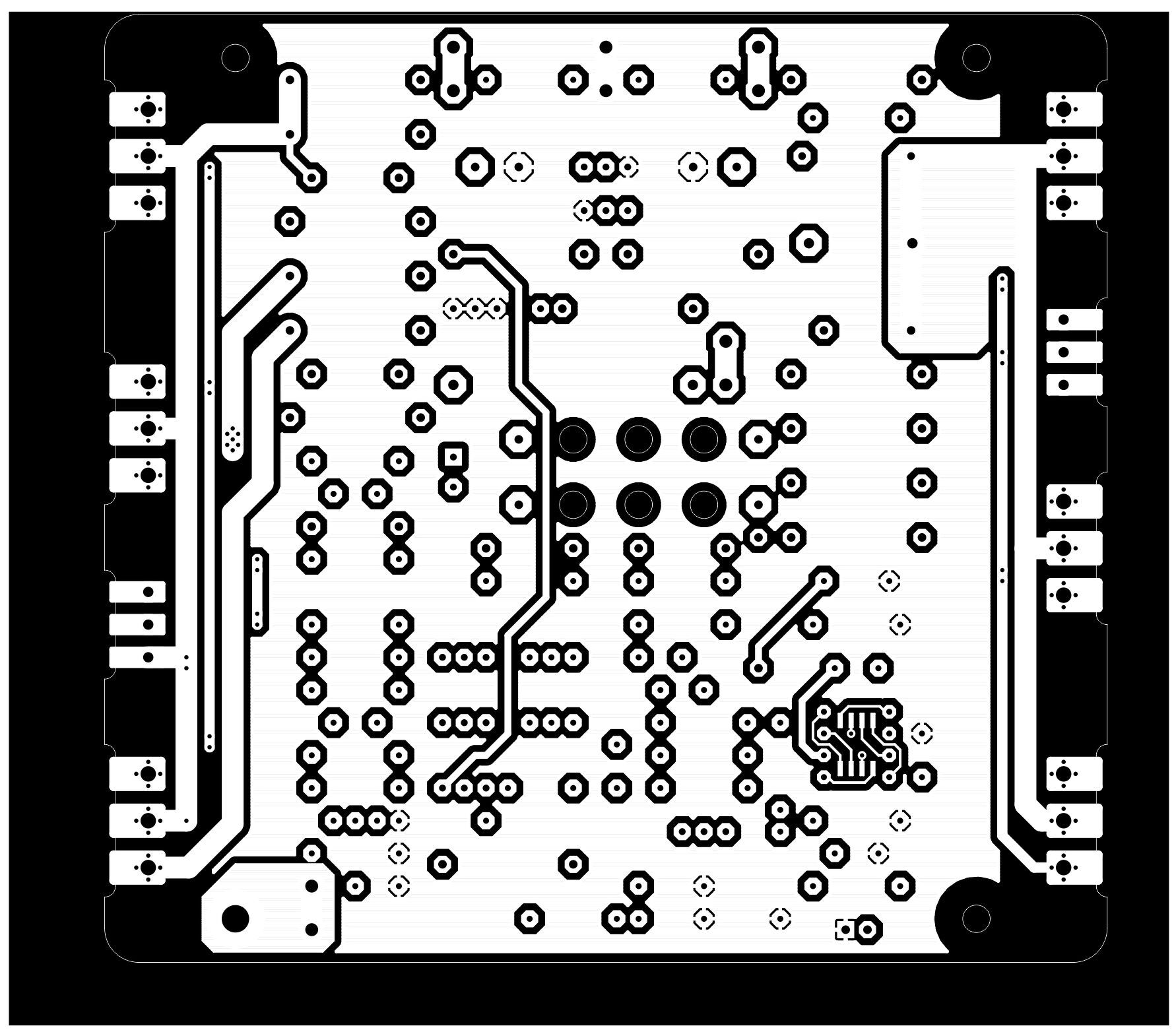

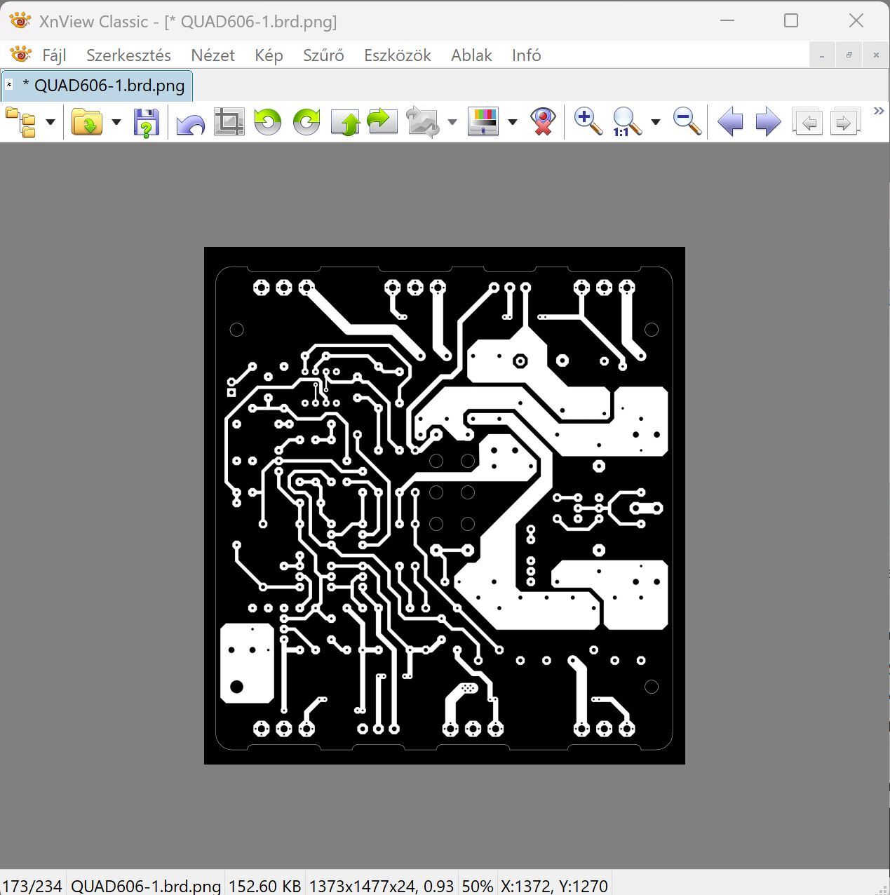

kép-4: A generált képet -nálam automatikusan, de rámutatással is lehet- megnyitjuk képnézegetővel. Vegyük észre, az arányok és a méret pontos.

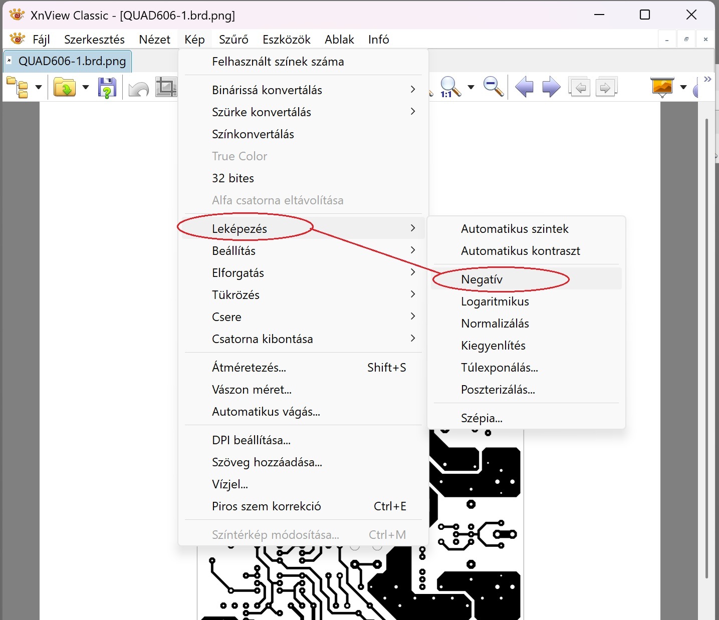

kép-5: Mint említettem, ez a nézegető sok lehetőséget kínál, többek között negálni is tud. (A bejelölt "leképezés" alatti hatodik lehetőség az átméretezés, amire elvileg nincs szükség, de ha akármi indokolná, akkor itt több szempont szerint is bele lehet piszkálni a méretekbe, akár a két irányt eltérő módon is lehet torzítani.
kép-6: Itt is a teljes A4-es (vagy amit beállítottunk méretet) oldalt negálja, de egyetlen kattintással körbevágtam, ne fogyjon annyi festék.

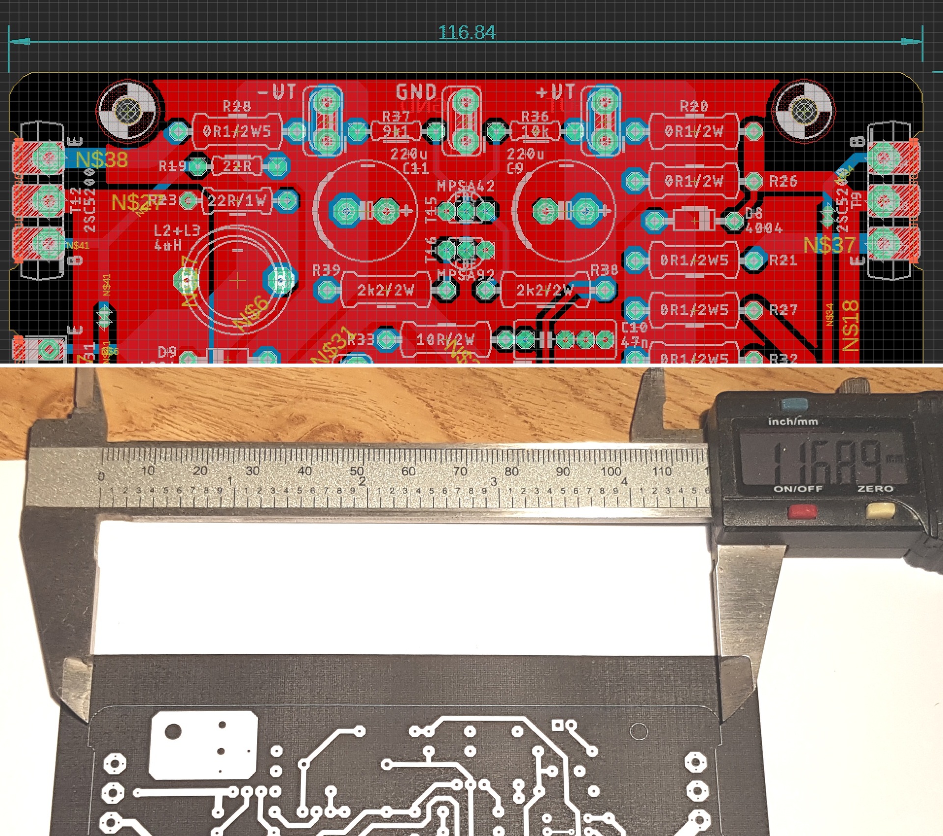

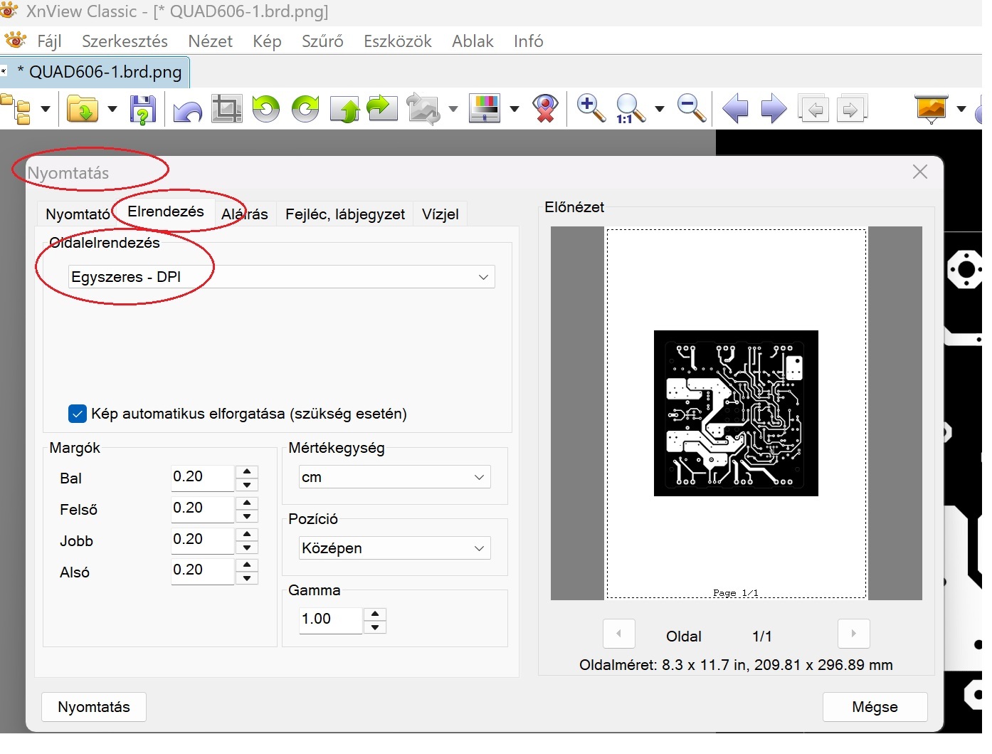

kép-7: Ez a nyomtatási ablak, bejelöltem mit érdemes beállítani. A méretet ellenőrizni kell, mert a nyomtatók is hibáznak. Mint említettem a képet is lehet alapból méretezni, de itt az "egyszeres DPI helyett" egy kazal méretezési lehetőség van, köztük olyan is ami tetszőlegesen megadható.

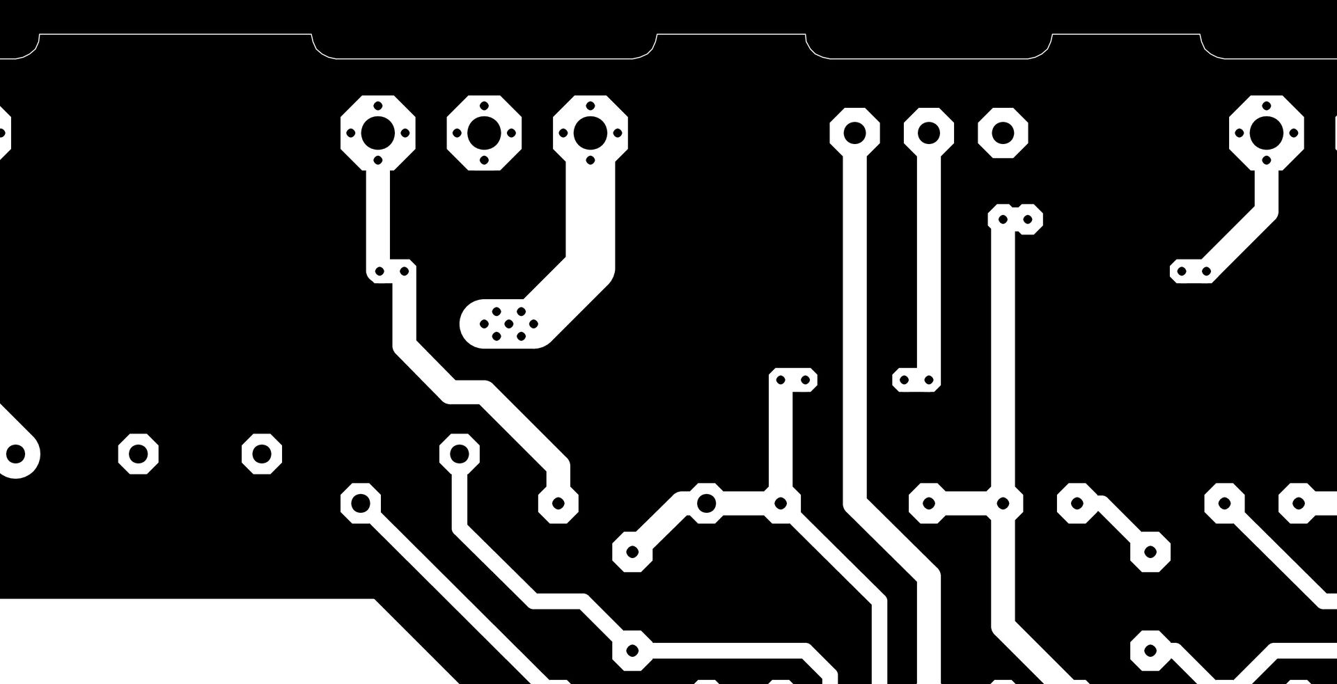

kép-8: Végül 600DPI-vel ilyen felbontást kapunk az én 4k felbontású monitoromon.
A hozzászólás módosítva: Okt 3, 2026

Beüzemeltem egy régi nyomtatót, és ki is nyomtattam a méretazonosság miatt.
Számomra meggyőző a méretpontosság, mégha a fotó ezt nem is adja vissza teljes hitelességgel.

A 9.62 vagy melyik az utolsó eagle az ugyan úgy tudja a CAM-ban az inverz, nem inverz PS-t.
Annyi mint egy gerber generàlàs, az inverz ps-ben is csak a panel körvonslon belüli rész inverz nem az egész A4. PS a létrehozàs utàn az ingyenes acrobat reader mrgnyitha és lehet nyomtatni mint egy bàrmilyen pdf fàjlt.
Szóval csak az eagle meg egy pdf reader kell meg egy igazi nyomtató.

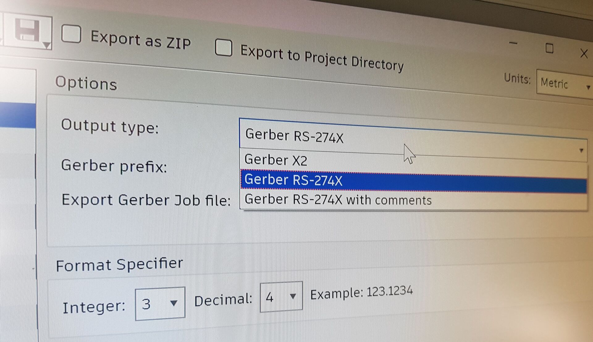

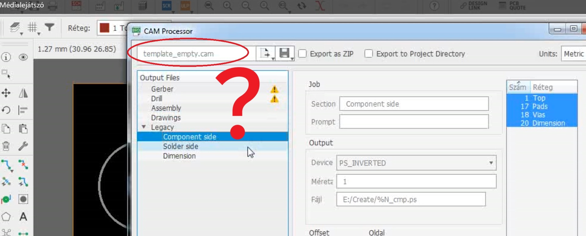

Talán nekem is ez a verzióm van. Felületesen néztem rá, de nem látom hol lehet itt PS-t beállítani. Negatívvá be tudom állítani, de nálam ez még mindig csak a rézréteg, és furatok nincsenek benne. Ha bekapcsolom a 44-es furatréteget is ehhez a gerberhez, akkor a furatok jele kerül a nyomatra, nem pedig egy lyuk a rézrétegbe.
Valójában nem akarok ilyet csinálni, de ha megmutatod hogyan kell, akkor azért megjegyezném, hátha egyszer lesz rá szükség.
(#) Alkotó válasza Alkotó hozzászólására (») Okt 3, 2026 /

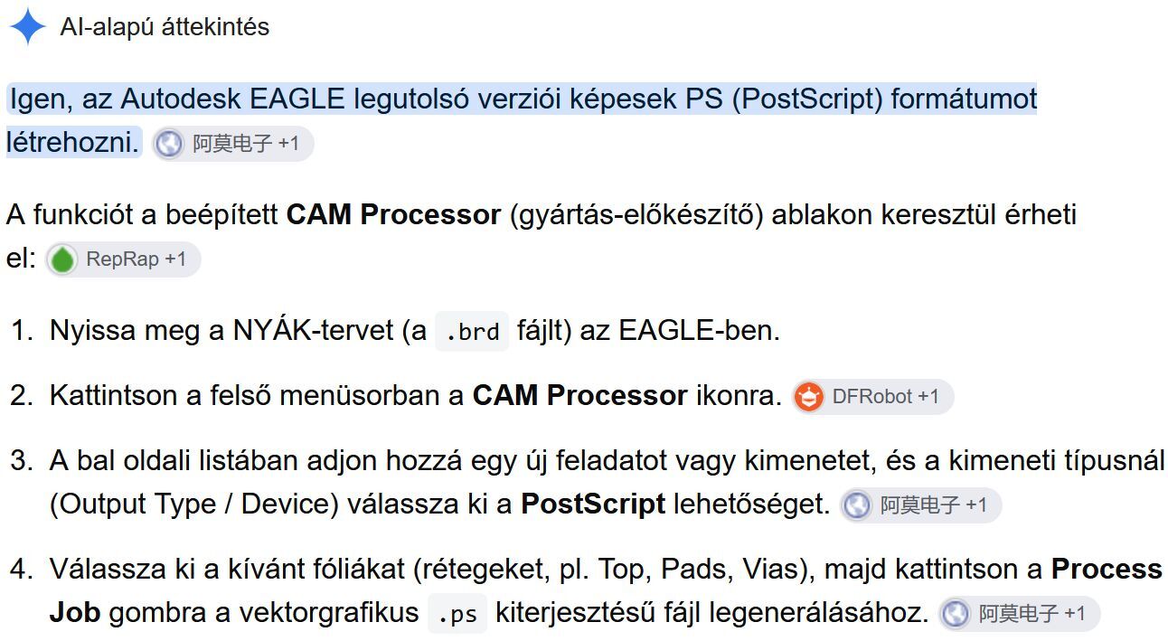

Nálam az AI tanácsát követve, csak 3 gerber típus közül tudok választani. (Képrnyőfotóval nem megy, lefényképeztem.)
(#) niedziela válasza Alkotó hozzászólására (») Okt 3, 2026 /

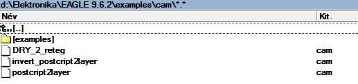

Már látom mi a probléma.... ez alapból tényleg nem választható ki, csak régebbi verzióból hozott, vagy újban javitott CAM fájl kell. (csatoltam) be kell másolni a CAM fájlok közé és Open CAM file
Furatok ebben az esetben mint excellon fájl nem kell mert manuálisan fúr a hobbista, ha mégis szükséges, akkor azt külön le lehet generálni.
(#) Alkotó válasza niedziela hozzászólására (») Okt 3, 2026 /
Köszönöm. Bemásoltam a CAM-ok közé, de hiába látszik a listában, nem tudom betölteni. Nem ad hibaüzenetet, de nem tölti be.

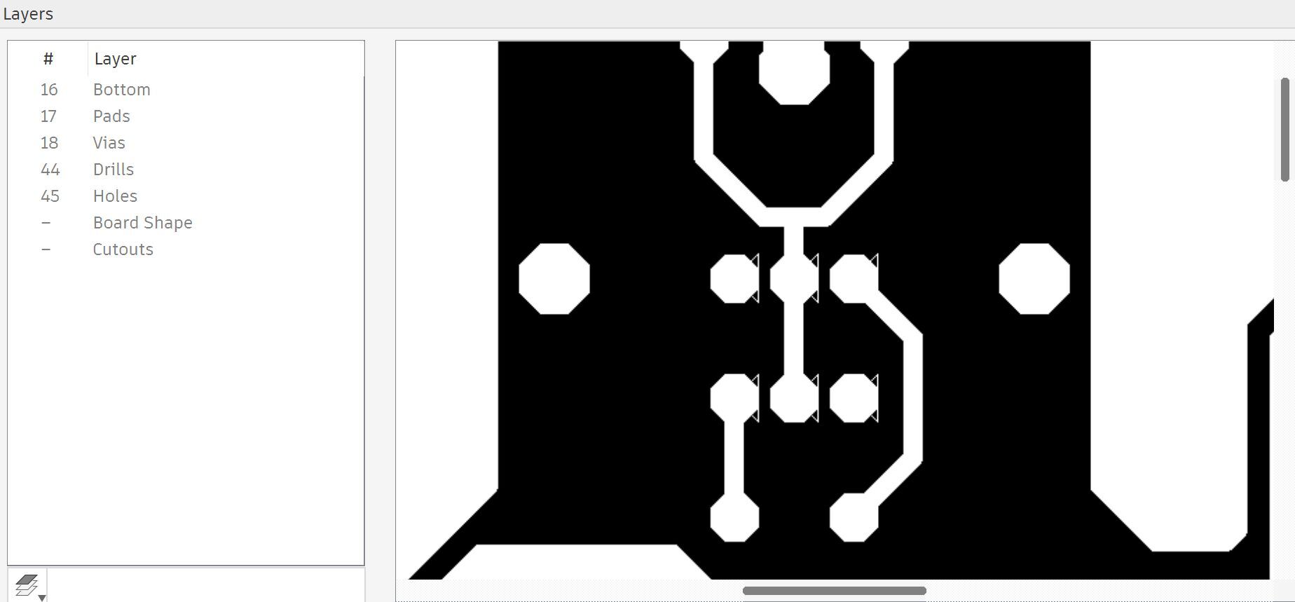

A furatokkal az a problémám, hogy a helyük sem látszik, tömörek, ezért nem tudni pontosan hova kell a lyukat fúrni.
Nem tudom miért nem nyitja meg, nekem itt van CAM_files.kép
Furat nem tömör panel.kép

1. Engem az zavart meg, hogy amikor megnyitod DRY_2_reteg.cam fájlt, akkor azt nem írja ki felül, ott marad egy másik elnevezés. Ebből én arra következtettem, hogy nem is nyitotta meg, ezért nem is bogarásztam tovább.
2. De valóban létrehozható mind a két oldal PS képe. Arra nem jöttem rá, miért kell külön is egy kontúr PS, amiben csak ez van, hiszen a két oldal képén is rajta van a kontúr (?).

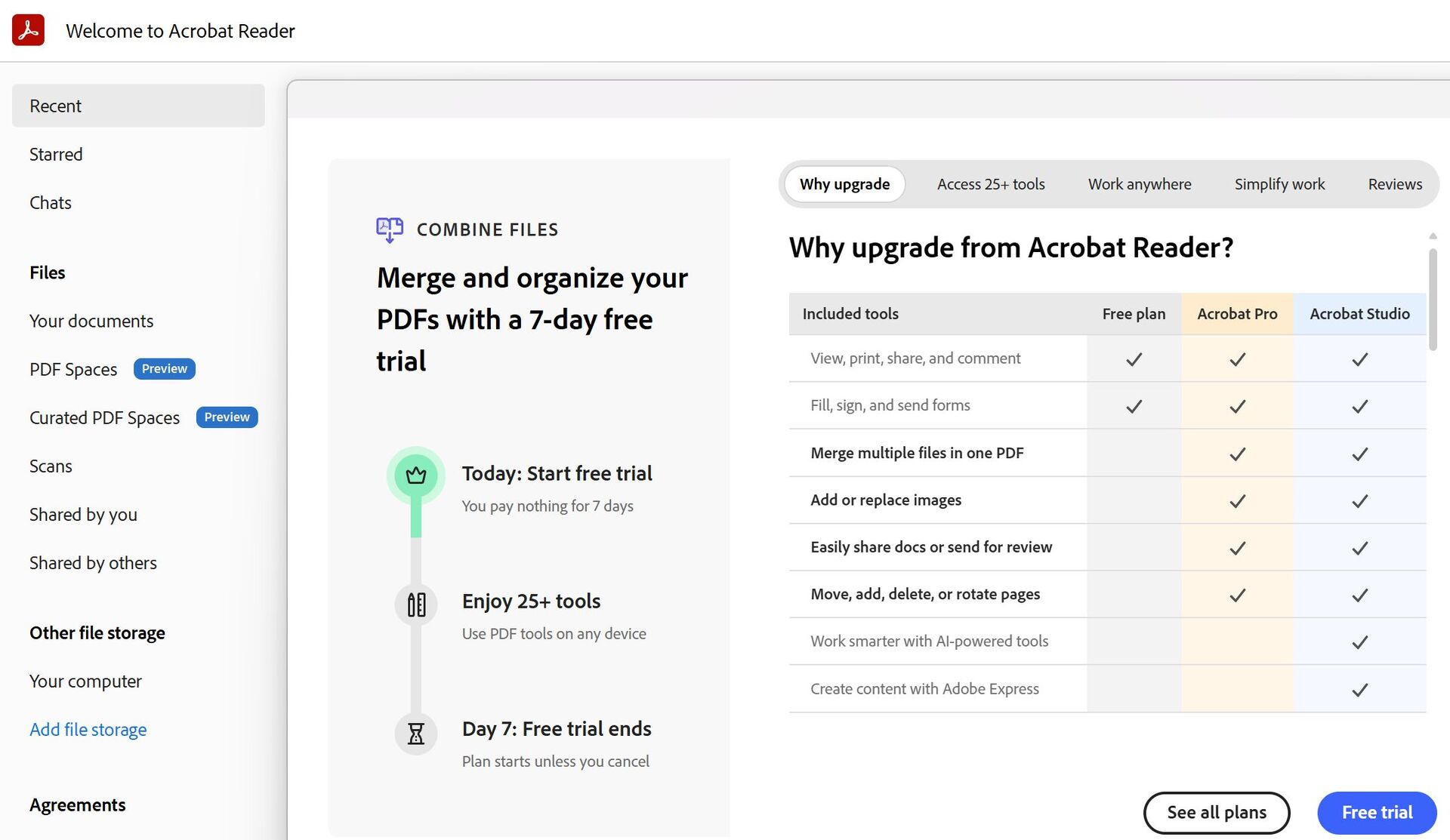

3. Az én PDF nézegetőm is látszólag azonos a tiéddel, de nálam nem nyitja meg a PS-t. Ugyan pár napig ingyen felajánlja, de ezt nem próbáltam ki, mert van más programom ami kényelmesen megnyitja. Esetleg ide is van valami egyéb beállítási lehetőség?
4. Van arra lehetőség, ha nem a CAM-ban eleve meghatározott rétegeket akarom kinyomtatni PS-ként, hanem valamelyik másikat?
Persze van rá mód, roppant egyszerű.
Notepad, de jobb ha notepad++ -t ahsználsz, megnyitod vele a cam fájlt, és egy réteg leírását a sor végére másolod
Ezt másolod a sor végére
  1. [Sec_3]
  2. Name[de]="Lötseite"
  3. Name[en]="Solder side"
  4. Name[hu]="Dimension"
  5. Prompt=""
  6. Device="PS_INVERTED"
  7. Wheel=".whl"
  8. Rack=""
  9. Scale=1
  10. Output="E:/Create/%N_dim.ps"
  11. Flags="0 0 0 1 0 1 0"
  12. Emulate="0"
  13. Offset="0.0mil 0.0mil"
  14. Sheet=1
  15. Tolerance="0 0 0 0 0 0"
  16. Pen="0.0mil 0"
  17. Page="11000.0mil 7750.0mil"
  18. Layers=" 20"
  19. Colors=" 1 2 1 2 1 2 1 2 1 2 1 2 1 2 1 2 6 6 4 8 8 8 8 8 8 8 8 8 8 8 8 8 4 4 1 1 1 1 3 3 1 2 6 8 8 5 8 8 8 1 1 1 1 1 1 1 1 1 1 1 1 1 1 1 1 1 1 1 1 1 1 1 1 1 1 1 1 1 1 1 1 1 1 1 1 1 1 1 1 1 4 2 4 3 6 6 1 1 1 1 1 1 1 1 1 1 1 1 1 1 1 1 1 1 1 1 1 1 1 1 1 1 1 1 1 1 1 1 1 1 1 1 1 1 1 1 1 1 1 1 1 1 1 1 1 1 1 1 1 1 1 1 1 1 1 1 1 1 1 1 1 1 1 1 1 1 1 1 1 1 1 1 1 1 1 1 1 1 1 1 1 1 1 1 1 1 1 1 1 1 1 1 1 1 1 1 1 1 1 1 1 1 1 1 1 1 1 1 1 1 1 1 1 1 1 1 1 1 1 1 1 1 1 1 1 1 1 1 1 1 1 1 1 1 1 1 1 1 1 1 1 1 1 1 1 1 1 1 1 1 1 1 1 1 0"
Aztán módosítod
  1. [Sec_4]                                // mindig emeled a Sec_számot
  3. Name[en]="Feliratok_top"
  4. Name[hu]="Feliratok_top"
  5. Prompt=""
  6. Device="PS_INVERTED"                    // vagy PS ha nem kell inverz
  7. Wheel=".whl"
  8. Rack=""
  9. Scale=1
  12. Emulate="0"
  14. Sheet=1
  16. Pen="0.0mil 0"
  18. Layers=" 21"               // megnézed a layer vagy layerek számát és beírod ha több van akkor csak space a számok között
CAM fájl elején
  1. Section=Sec_1
  2. Section=Sec_2
  3. Section=Sec_3
  4.
  5. hozzáadod amit bővítettél
  6. Section=Sec_4
  7.
  8. további Sec_x
Mented a fájlt...betöltöd stb.
