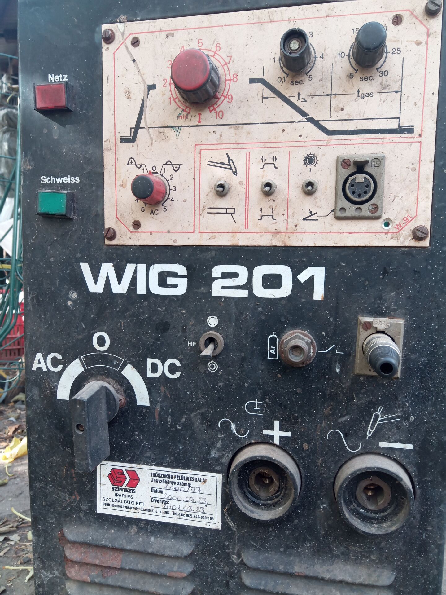

Wig201 javítás
Üdvözlök mindenkit aki olvassa még a fórumot! Egy régebbi hegesztőgép összerakásába bonyolódtam, a típusa: Weld Impex Wig 201. Ez egy régi 3-fázisú transzformátoros Ac-Dc awi gép. Nem találok sehol rajzot, fogódzót a javításához. Munkakábelt kellene illesztenem hozzá, alkatrészeim bontásból vannak hozzá, de egy rajz nagy segítség lenne. A segítséget előre is köszönöm!

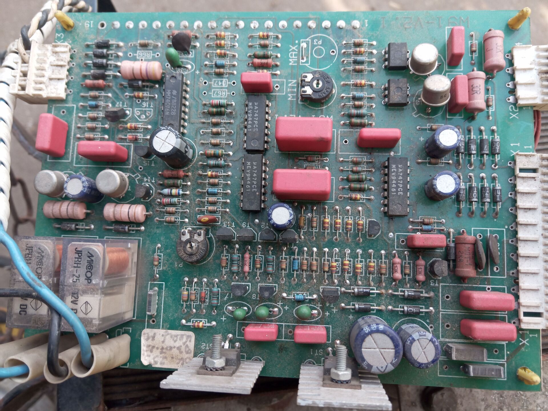

Rajtad sokat segítene ha készítenél fényképeket a gép belsejéről, vezérlőről és azokat feltennéd ide a fórumra. Addig míg ez nem történik meg nem fogsz értékelhető hozzászólást kapni.
(#) kila válasza hulala hozzászólására (») Nov 2, 2025 /
Szia! Pár kép a gépről.
(#) erbe válasza kila hozzászólására (») Nov 2, 2025 /
A pisztoly csatlakoztatása nem túl bonyolult. Ott van az erősáramú csatlakozás, felette a gáz, jobbra a pisztoly nyomógomb csatlakozója. Gondolom, nem távszabályzós a pisztoly?
Mi a baja a panelnak?
(#) kila válasza erbe hozzászólására (») Nov 2, 2025 /
Már rajta van, az új AWI kábel, a pisztolyon két nyomógomb van, de gyárilag párhuzamosan kapcsolva, úgyhogy nem bonyolult, de szerettem volna tudni az eredeti hogy néz ki. A vezérlőpanel, ahogy az első képen látszik, leszakadt a műanyag távtartóiról. Magasról (3m) leejtették a gépet, akkora volt az esés hogy a transzformátor, és a fojtó is elmozdult, a fojtó, az leszakadt a tartó lemez fülekről... Még hogy biztosra menjenek megbontás nélkül feszültség alá helyezték a gépet, -ki tudja hátha nem lett baja. -Hát lett és most rendbehoznám úgy-ahogy, most a vezérlőpanel körül van már csak tennivaló, jobb híján rajzolok, mérek, a hűtőbordák a testen voltak amikor bekapcsolták, most süket nem indul az indító bemenetre adott rövidzárra, biztosítékok pótolva. Holnap beüzemelem, ha máshogy nem panelcserével, -van két komplett vezérlőpanel+előlap kezelőszervekkel bontásból.
