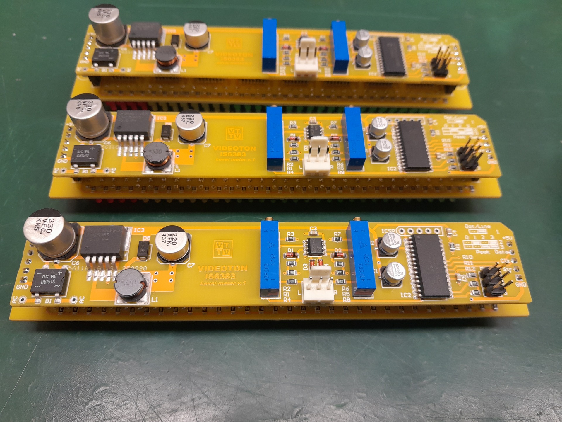

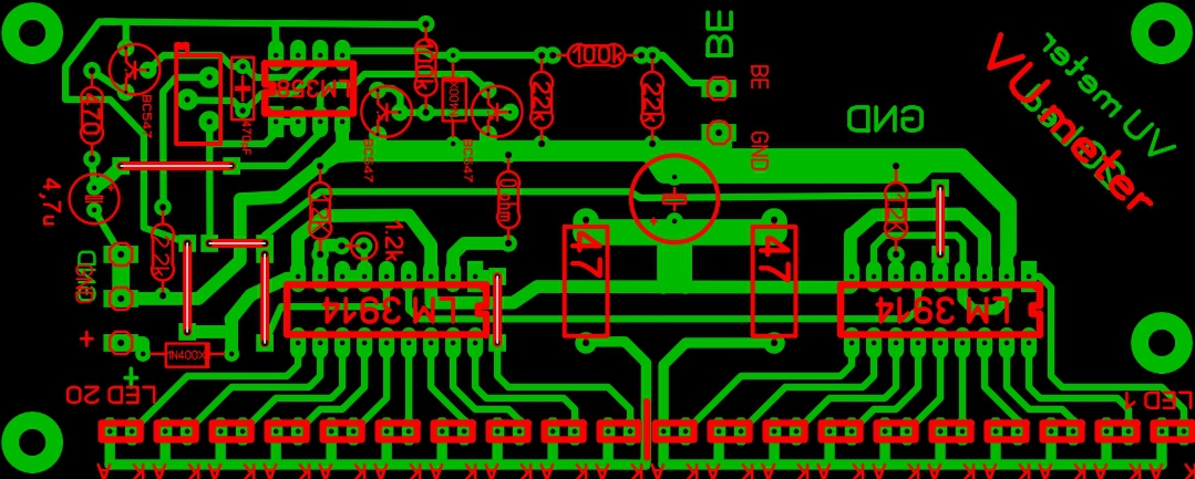

(#) lóri válasza lóri hozzászólására (») Júl 13, 2025 / 13
Elkészült a 32 led-es kivezérlésjelző.
Igaz nem 40 led-es, de 24-es és 64-es már van.
Ez csak annyit tud, hogy a peek-et ki-be lehet kapcsolni és beállítani, hogy 1,2,3 peek legyen.
Nem nagy cucc, a tietek sokkal jobb, de hát, ezt sajna én csináltam (mindjárt 5-öt, de 3-ra van alkatrész).
Na jóccakát!
(#) Alkotó válasza lóri hozzászólására (») Júl 13, 2025 /
Precíz tervezés, gyönyörű kivitelezés. Gratulálok.
Egy rövid videó link még elférne itt, amin látnák a működést.

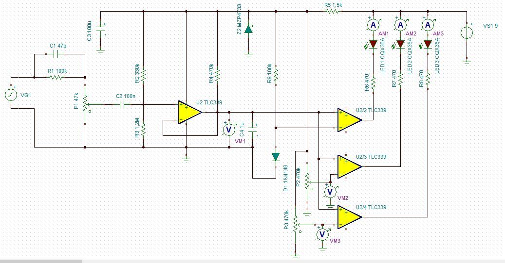

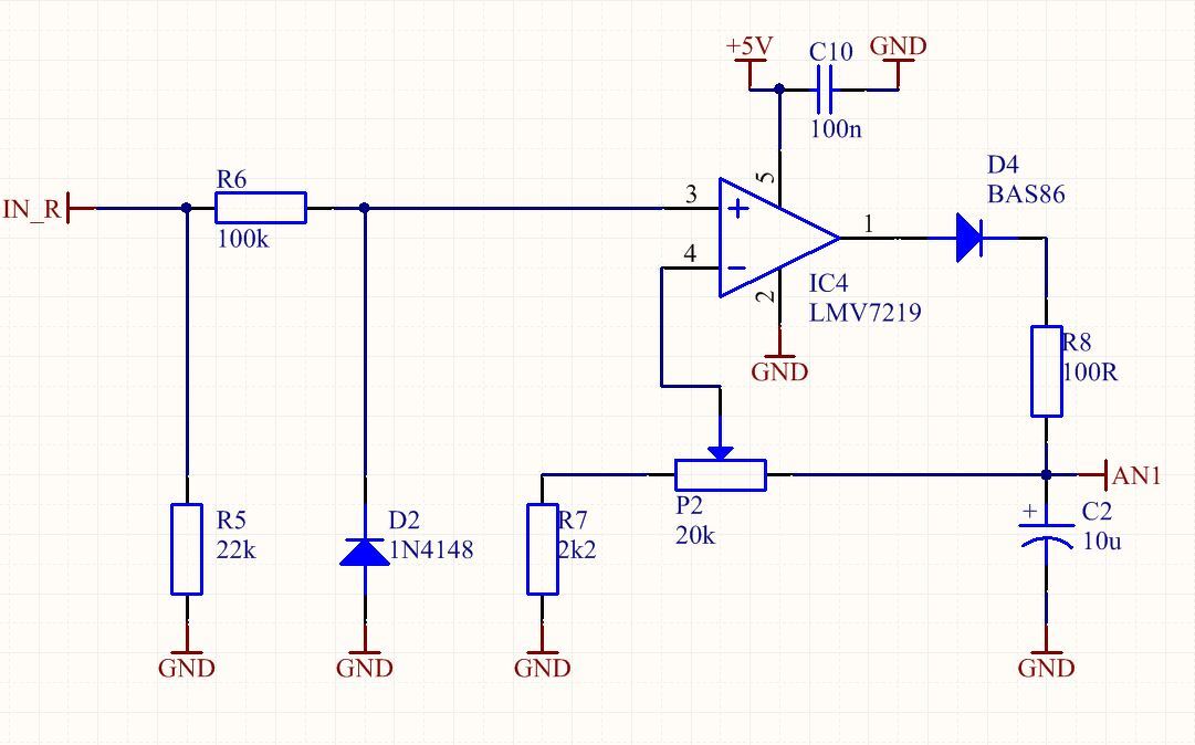

(#) jonasr75 hozzászólása Feb 6, 2026 /
kivezérlésmérő hangfalhoz
Van egy ilyen kapcsolás a BSS elektronikán, ezt kellene összeraknom, egyelőre próbapanelen. A kérédésem az, hogy a 'HF be' az a hangfal piros-fekete kábelére párhuzamosan helyezett vezetékpár lenne? A kapcsolásban milyen forrással szimulálhatom, 5V AC szinuszos jellel? Csináltam is egy kapcsolást Tina-ban, mivel nem találtam LM339-es IC-t, így helyettesítettem LM324-es IC-vel. A trimmerek értékeit (százalékos pozíció) hiába állítom, minden LED "világít".
(#) Alkotó válasza jonasr75 hozzászólására (») Feb 6, 2026 / 2
Érdemes mérlegelni, hogy "akármilyen" kivezérlésjelzőt rá lehet kötni a hangszórókra, ha leosztod a bemenetükre kerülő jelet.
Szintén megfontolandó, valóban a hangszóró-e az a pont, ahol érdemes a jelzést elhelyezni.
(#) proli007 válasza jonasr75 hozzászólására (») Feb 6, 2026 /
Hello! Ebben a kapcsolásban nem használhatsz LM324-et. Mert az Ic tápja 5,1V, az OPA kimenete így nem megy fel kb. 3,7V fölé. Mivel a Le-ek meg a 9V-ra vannak kötve, a kettő különbségi feszültségéből a Led-ek vígan világítanak.
Az LM339-nek nyitott kollektoros a kimenete, ott ez a megoldás megtehető.
A Tina-ban a Spice Macros / Comparators menünél találod az LM339-et.
Próbára 50Hz-et adhatsz egy kis trafóról a bemenetre. A szimulációban ott van az 50Hz-es generátor (de a DC 5V-ot írd nullára), de szimulációban a tranziens szimulációt kell használni.

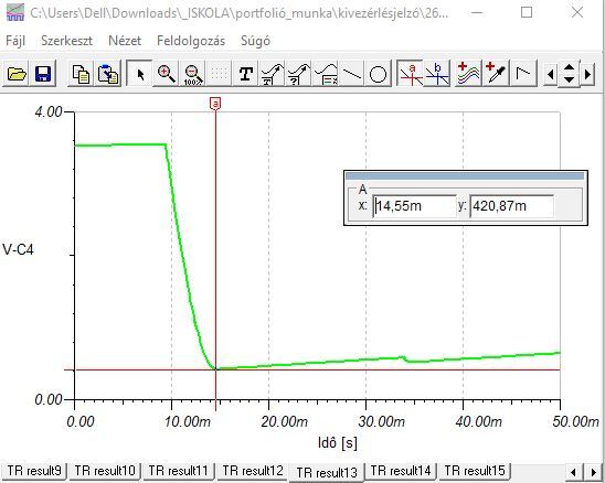

(#) jonasr75 válasza proli007 hozzászólására (») Hé, 1:21 /
Hello! Köszi a választ. A Tina-ban a komparátorok között nem találok LM339-et. Próbáltam a világhálón keresni makrót, de nem találtam sehol, csak egyet, ami nem jól van megírva. Valakinek van esetleg makró fájlja? A trafó szekunderfeszültsége mekkora lehet, 9V vagy 12V?
Köszi, JR.
(#) jonasr75 válasza jonasr75 hozzászólására (») Hé, 1:51 /
Találtam TLC339-es komparátort, ki is cseréltem a kapcsolásban ezeket. A hangfal bemenet szimulációra tettem be jelgenerátort, 50Hz-el, 0 V DC-vel. A ledek most pedig nem világítanak, a potmétereket állítgattam, de most a különbség pedig a komparátor kimenet és a 9V között 0,1V. Még kezdő vagyok, de azt az infót kaptam, hogy ez a rajz ebben a formában nem jó. Egyelőre a szimuláció sem fut, de én nem tudom eldönteni a jelen tudásommal, hogy ez a kapcsolás helyes, vagy sem.
A hozzászólás módosítva: Hé, 1:56
(#) proli007 válasza jonasr75 hozzászólására (») Hé, 10:07 /
Első sorban azt kell megérteni, hogy működik a kapcsolás. Aztán, hogy ezt hogy lehet szimulálni.
- Az első komparátor bemenetén van az R2/R3-ból álló osztó. Ez az 5,1V zéner feszültségét kb. 3,3V feszültségre osztja le. Ez lesz a komparátor kimenetén nyugalmi állapotban (bemeneti jel nélkül) a C4 kondi feszültsége.
- A vezérlés hatására ez a C4 feszültsége fog csökkenni, kb. 0V értékig, a bemeneti jeltől függően.
Mert az első fokozat, bár egyből nem látszik, egy csúcsegyenirányító kapcsolás, csak épp "fejjel lefelé van", tehát a kondi feszültsége csökkenni fog a bemeneti jel nagyságától függően.
A C4 kondit az R4 tölti lassan, és a komparátor nyitott-kollektoros kimeneti sütögeti ki (gyorsan) a bemeneti jel "negatív" csúcsértékére.
A C2 egy galvanikus leválasztást biztosít, mert az osztó pontja 3,3V-on van, de a bemeneti jel pedig a GND-hez képest jön be. Ez tulajdonképpen egy feszültségeltolást biztosít a két alapérték között.
- Mivel a C4 feszültsége 3,3V..0V-ig fog változni, az U2/2 fog utoljára bekapcsolni a bemeneti szint szerint. Tehát a potikat úgy célszerű beállítani, hogy a P2 1V-on, a P3 pedig 2V-on legyen.
Ekkor a Led3-Led2-Led1 sorrendben fognak jelezni a Led-ek.
- A D1 dióda, tulajdonképpen a Led1 komparálási szintjét (maximim) fogja beállítani. Csak ez nem egy korrekt műszaki megoldás. Az LM339 bemeneti árama fog feszültséget ejteni a diódán, de az áram -25..-100nA körül van, ami a diódán kb. 60mV feszültséget fog ejteni. Ez lesz a komparálási feszültség, miközben az első komparátor kimenete, maximum 20mV-ra tud lejönni.
(Adatlap szerint ez 4mA terhelés mellett 150mV átlagosan.)
Vagy is, ha már diódát használunk, a komparálási szint beállításához, célszerű a dióda anódját pld egy 100k-val az 5,1V-ra felhúzni. És akkor kb. 500mV lesz a dióda nyitófeszültsége és az értelmezhető komparálási szintet fog adni az U2/2 komparátornak.
A szimuláció..
Tegyél a C4-re egy feszültségmérőt és minden Led áramkörével sorba egy-egy Amperérőt.
Elsőnek bemeneti jel nélkül (vagy a P1 letekerésével) nézd meg a működést.
Tranziens 1sec analízissel, a C4 lassan fel fog töltődni 3,3V-ra, és a Led-ek sorba kikapcsolnak.
A generátorod nem jó, mert ez egy 10ms-os impulzust ad ki. Neked pedig célszerű egy 100Hz-es 10V csúcsértékű szinusz feszültséget bevinni, a P1 maximális állása mellett. Ekkor a C4 nem fog feltöltődni és az összes Led jelez. Aztán voltonként csökkentve a bemeneti jelet, sorba kialszanak a Led-ek. (Vagy 0..10V jellel próbálhatod voltonként sorba.)
Az én Tina programom egy régi Demó, az nem ad tápfeszültséget a négy komparátornak, csak ha a táplábakra bekötöm a tápfeszt. De ha nincs táp, nem fog működni a szimuláció. ERC analízissel meggyőződhetsz, hogy van-e ilyen gond vagy sem.
Sajnos kissé hosszúra sikeredett a dolog, tudom nem könnyű a megértés, de a szimulációhoz az áramkör ismerete és a szimulátor (működésének és hibáinak) ismerete elengedhetetlen. Ez van..

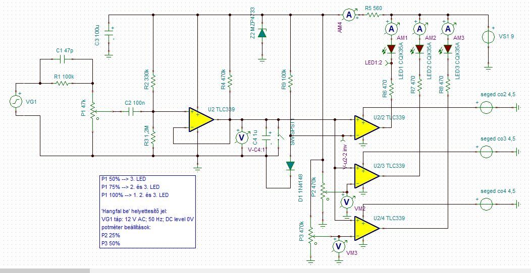

(#) jonasr75 válasza proli007 hozzászólására (») Kedd, 19:26 /
Hello! Nem probléma, ha hosszú a válasz, mert így tényleg meg is értem a működést és nem csak összerakom próbapanelen.
- a 'HF be' szimulálására szolgáló forrást lecseréltem, amire írtad ( 10V AC, 100 Hz, DC level 0V)
- P2 és P3 úgy van beállítva, hogy P2-GND-n 1V, P3-GND-n 2V legyen mérhető.
- P1 letekert állásánál C4 kapcsain 3,3 V mérhető
- D1 katódjához tettem 100k Ohm ellenállást és felkötöttem 5,1V-ra. Valamiért a zéner 4,2V-ot állít elő, annyit mérek a szimuláción az U2/1 nem invertáló bemenetén, R4 és R2-n is
- P1-et 50%-on hagytam, VG1-et állítom -1V-okkal lefelé 10V-ról, de a LED-eken folyamatosan pikoamperes áram folyik (mert a katód-GND között csak 100mV van valamiért.
Sokat segítettél, de még mindig nem működik megfelelően az áramkör.
(#) proli007 válasza jonasr75 hozzászólására (») Kedd, 20:37 /
- A zéneren azért van 4,7V, mert az R5 ellenállása túl sok. R5 árama = (9V-5,1V)/1,5k=2,6mA.
Egy komparátor tápárama 0,8..2mA az adatlap szerint. És mivel ebből 4 is van, a tápáram meg 3,2..8mA között is lehetne. Pesszimista tervezés szerint az R5 áramát 8mA-ra kellene választani.
- Ha a bemeneti jeltől a C4 feszültsége 3,3V-ról 2,5V-ra jön le, akkor annak a komparátornak kellene bebillenve lenni, aminek a leosztott referencia feszültsége az invertáló lábon, ennél magasabb.
- "VG1-et állítom -1V-okkal lefelé 10V-ról" Ha ez DC feszültséget jelent, akkor nem csoda, hogy nem csinál semmit. Mert ott a VG1-en váltót kell állítgatni. Ha pedig azt állítottad, akkor azt a C4 feszültségén lehet megfigyelni de csak a tranziens szimulációban.
- Próbára, ha a C4-et rövidrezárod (valóságban is megtehető), akkor minden Led-nek világítania kellene. Ha ez nem teljesül, akkor próbálj meg, minden komparátornak 5,1V és GND tápot adni.
Egyébként a Led katódokon értelmetlen lenne a 100mV feszültségnek lenni, hiszen a diódák, a 9V-ról "lógnak lefelé" és nyitóirányban vannak.
Majd alakul ez, mint púpos gyerek a prés alatt..

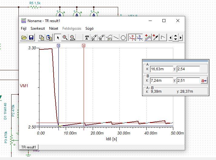

(#) jonasr75 válasza proli007 hozzászólására (») Sze, 23:49 /
- R5 ellenállását 560 Ohm-ra csökkentettem, hogy R5 árama elérje a ~8mA-t
- C4 rövidzárására betettem a szimulációba egy vezetéket kapcsolóval, megnéztem, hogy így mind a 3 LED világít-e. Először nem világítottak, majd ahogy javasoltad, a komparátorok kaptak tápot, 4,5V-ot, amennyi a zéner ágán mérhető; (9V-5,1V)/0,560k = ~ 7 mA. A szimuláció 8 mA-t mutat.
- VG1-et 12V AC 50Hz 0V DC level értékre válsztottam, hogy egy kistranszformátorral is tesztelni lehessen. Így a P1 potméterrel lehet állítani C4 feszültségét, így az előzetesen a P2 és P3 trimmerrel beállított komparátor invertáló láb-GND feszültségek mérvadóak abból a szempontból, hogy a P1-el beállított C4 feszültség melyik komparátor leosztott referencia feszültsége az invertáló lábon, amely magasabb C4 feszültségénél, így bebillenti azt a komparátort, ami az adott LED-et kapcsolja.
- tehát a P1 állítgatásával lehet a ledeket kapcsolni. Gondolom gyakorlatiasabb, ha a VG1 AC feszültségét állítgatom, mert a hangszóró kapcsain is ez történik. De ezt hangszóró megcsapolásával érhetem el, mert ugye változtatható váltakozó feszültségű tápom nincs ( és jelgenerátorom sem).
- annyi kérdésem még lenne, hogy U2/2 invertáló láb-GND feszültségét mivel lehet változtatni? R9 változtatásával?
köszönöm, ez így már nagy segítség, remélhetőleg lassan össze is tudom rakni próbapanelena kapcsolást.
Gondolom egy a rendelkezésemre álló hangszóró kimenetének kapcsain meg kellene mérjem a feszültséget, hogy lássam az értékeit, hogy azzal működik-e
(#) proli007 válasza jonasr75 hozzászólására (») Csü, 7:57 /
Hello! Akkor még is van előrelépés..
A diódához az R9 ellenállást, mindössze azért javasoltam, hogy az eredeti elgondolásnak legyen műszakilag valami értelme. Mert ennek a diódának semmi értelme/jelentősége nincs. Oda ugyanúgy egy feszültségosztó megfelelt volna, amivel a maximális kijelzési szint beállítható. (Akár itt is egy trimmer.) Mert a lényeg, hogy a maximális kivezérlés a GND körül lesz, de el nem érheti azt, hiszen a csúcsegyenirányító kimeneti tranzisztora eleve nem képes a GND-t megközelíteni.
Ezért kell a komparátor referencia bemenetét a GND-től minimális szintre megemelni, de természetesen lehet az magasabban is. De egyáltalán nem kötelező ezt egy diódával tenni.
Igen, ha csökkentenéd R9 értékét, nőne a dióda munkaponti árama és ezzel a nyitófeszültsége is. De ez nem egy lineáris változás, hanem a nyitóirányú karakterisztikát követi. ioda_IV_karakterisztika.jpg" target="_blank" rel="nofollow" >Karakterisztika..
Igen, a hangszóró kimenetén mérhető feszültséget kell mérni, és ez szerint beállítani a P1 potenciométert. De a hangjel nem egy statikus érték, hanem dinamikusan változik, így igazából ennek csúcsértékét oscilloszkóppal lehet leginkább látni. (Természetesen egy trafóval és a P1 tekergetésével tudod tesztelni a gyakorlatban is a kapcsolás működését, ahogy írtad.)
Amit tudni kell..
A csúcsegyenirányító feszültségerősítése 1 körül van. A bemeneten az R1/P1 osztó a feszültséget a harmadára osztja le. mivel a csúcsegyenirányító 3,3V..0V tartományba dolgozik, ennek háromszorosa lesz a minimális bemeneti feszültség, tehát ez kb. 10V csúcsértéket jelent.
Ettől a bemeneti jel csak nagyobb lehet.
Hídkimenetű erősítőnél, csak az egyik kimeneti pontra teheted a kivezérlésjelződet, mert ha az erősítő táp és a kijelző táp közös lenne, zárlatot hozol részre.
(#) proli007 válasza proli007 hozzászólására (») Csü, 9:21 /
Azt elfelejtettem írni, hogy a zéner amit használsz MZP4733, egy "nagy áramú" zéner, aminek 49mA a könyökárama. Ezért nincs meg rajta az 5,1V feszültség. Használj BZX55C5V1-et és akkor helyére kerülnek a dolgok.
