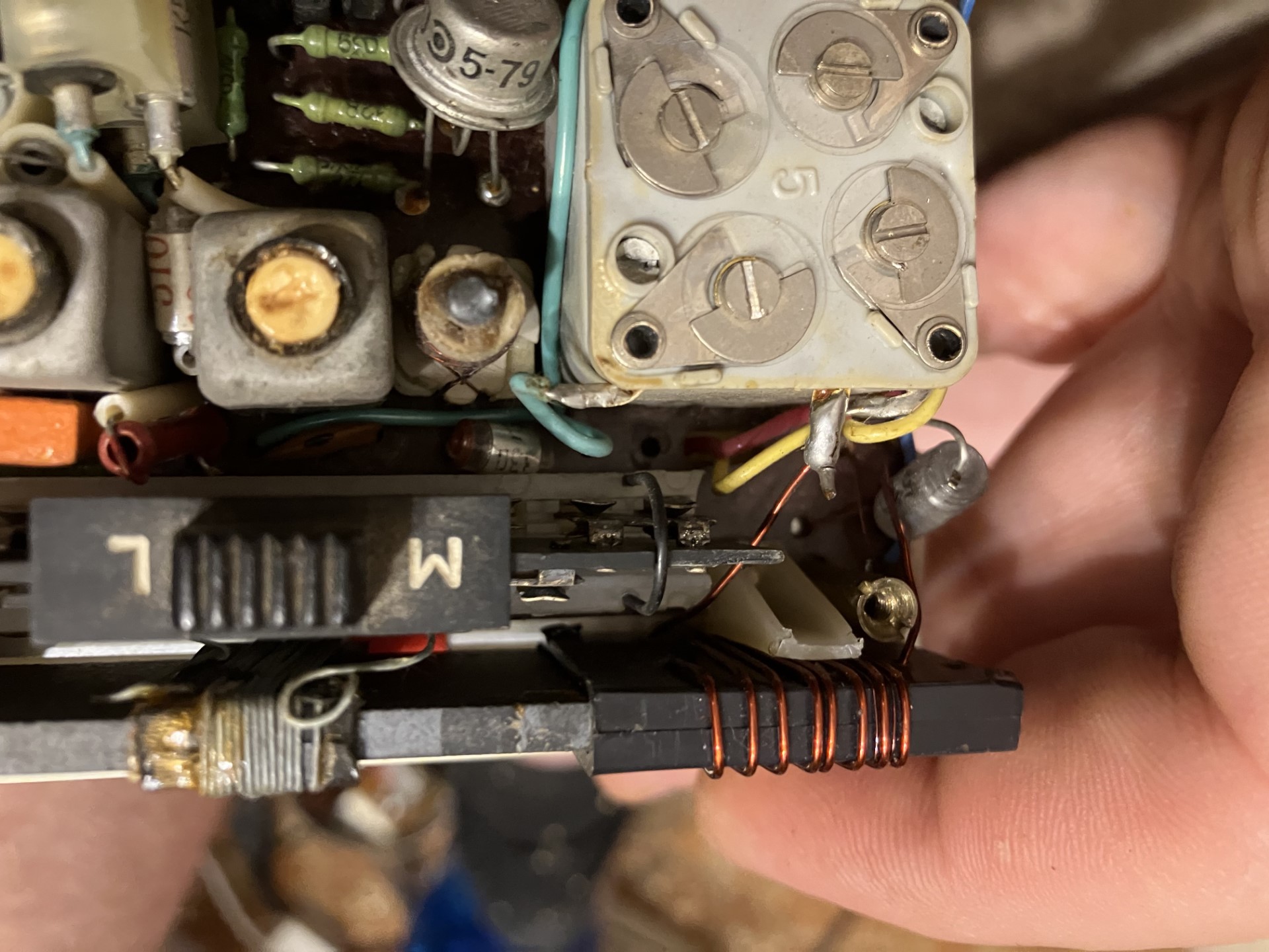

Kezembe került egy Sokol 403-as, amit átalakítottak a rövid hullám vételére (hosszú hullám helyett).
Keresem a következő pdf fájlt: SOKOL_atalakitasa_RH_vetelehez.PDF , mert érdekelnéne a leírás is.
(#) z_miklos válasza z_miklos hozzászólására (») Feb 5, 2024 /
Közben megtaláltam a Ezermester 1971/8, és a Rádiótechnika 1966/7 az átalakításról szóló cikkeket, de az én Sokol példányom nem úgy van átalakítva, mint a cikkekben le van írva, hanem a tekercsek a ferritrúdon vannak elkészítve.
A hosszúhullámú modulátor tekercs ki van szerelve, helyére van bekötve a két új tekercs a ferritről. Egy vékony drótos tekercs, 2-3 menetes és egy vastag drótos tekercs, ami látható.
Ez vajon egy közismert átalakítás? Mert különbözik a két folyoírat cikkeiben leírtaktól.
Most vettem észre, hogy a hosszúhullámú oszcillátor tekercs meg van módosítva (valószínűleg a cikkekben leírtak szerint). Viszont az új ferrites tekercsek nem szerepelnek a cikkekben.

(#) Lacika válasza z_miklos hozzászólására (») Feb 5, 2024 /
De hát az eredeti cikkben is a ferritantennára van tekercselve...
Vagy rosszul látom a cikkben lévő rajzon?
(#) z_miklos válasza Lacika hozzászólására (») Feb 5, 2024 /
Szia Lacika,
Valóban, az Ezermester cikkben is a ferritre van tekercselve. Azt a részt valahogy átugrottam.
Köszi
Eléggé jól szól a rövidhullám rajta.

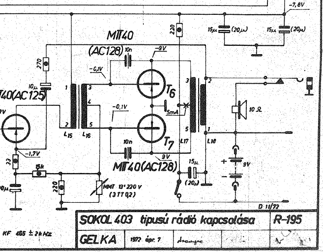

(#) fidelcastro hozzászólása Okt 28, 2025 /
class B meghajtó?
Szerintetek is class-B ez a végfokozat? Vagy van benne valami trükk hogy közelítsék az AB osztályhoz?
(#) Atis57 válasza fidelcastro hozzászólására (») Okt 28, 2025 /
Irtak erről már mindent---De 197x ben még "B" osztályúnak hivták.
oszcilloszkópon nézve elég ramaty volt , a két félrész átfedése.
(bár a tranzisztorok is szinte esetlegesek voltak )
